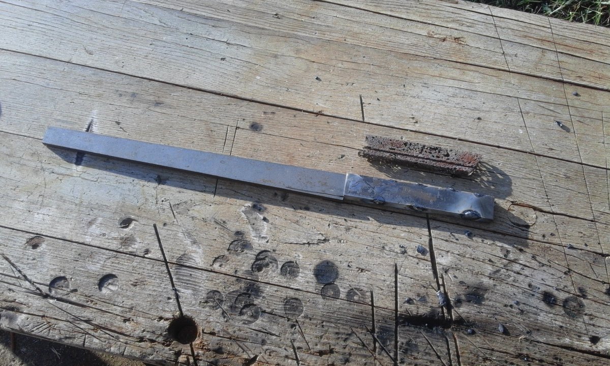

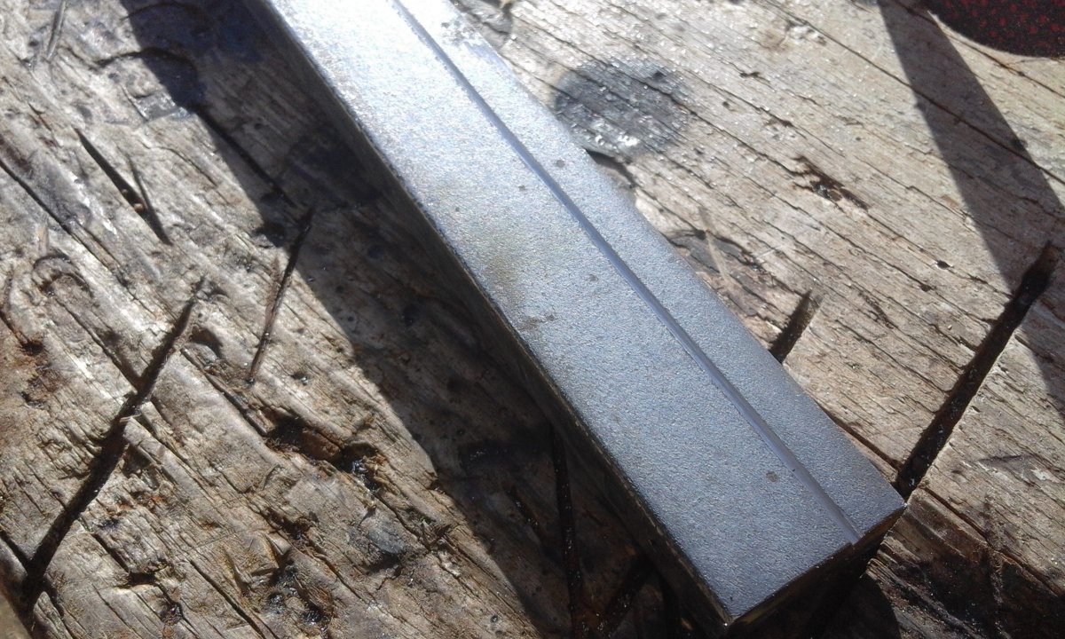

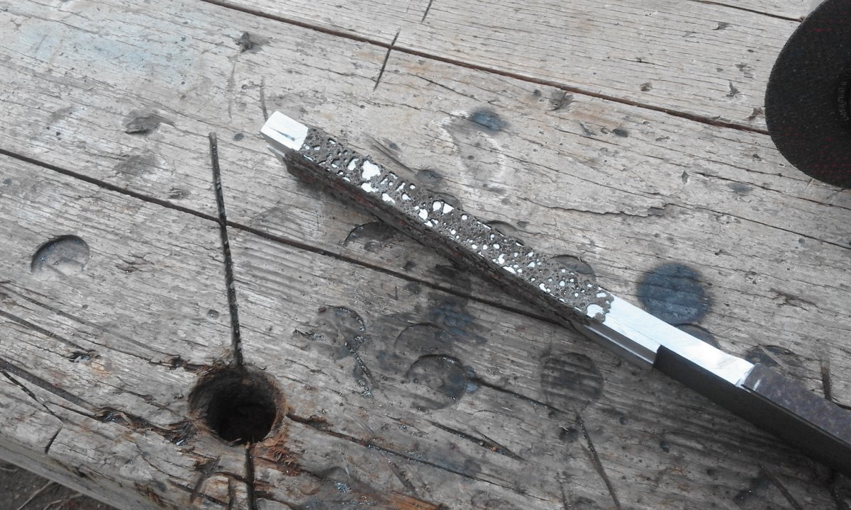

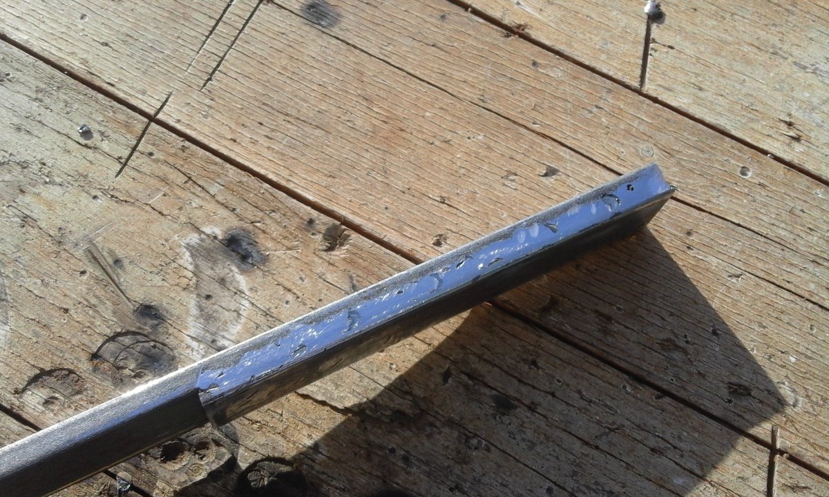

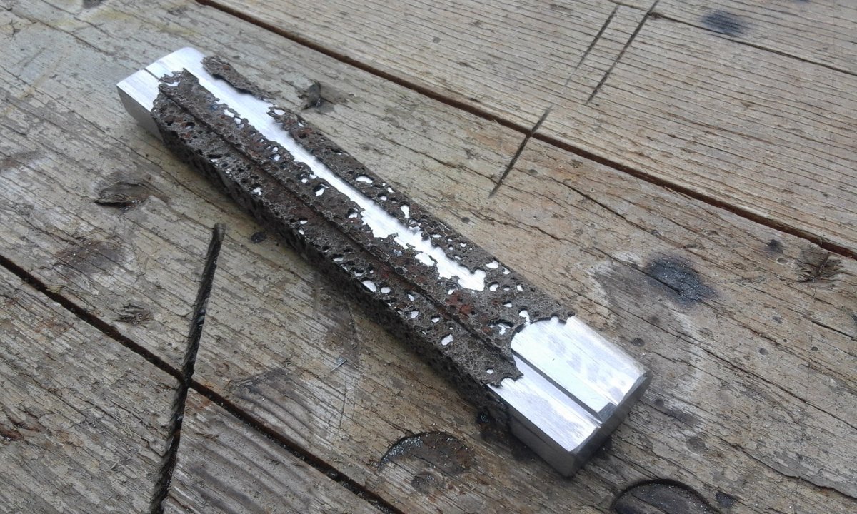

    Дві заготовки зварив у одну. Заготовка під оправлення готова.
    ALEKS81, RIHARD 77 та БЛК подобається це.

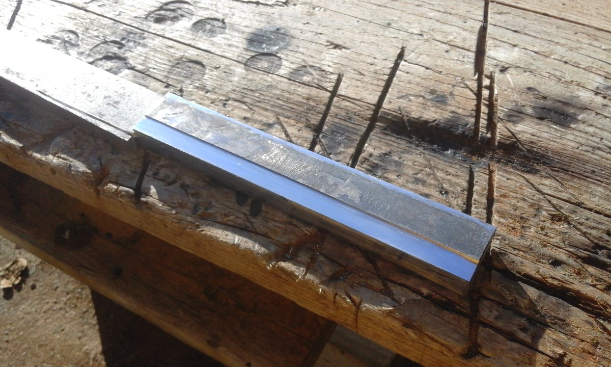

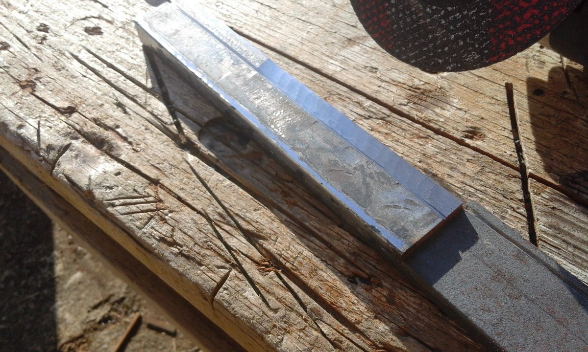

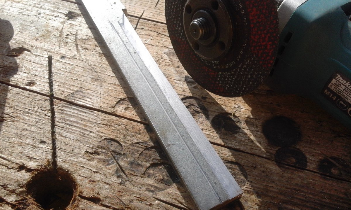

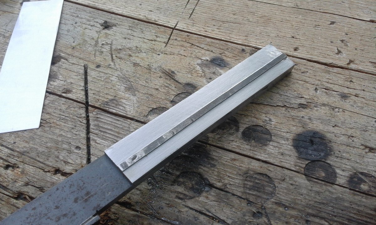

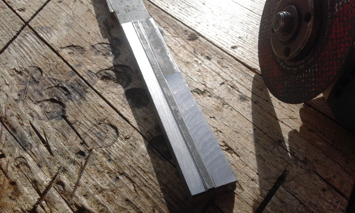

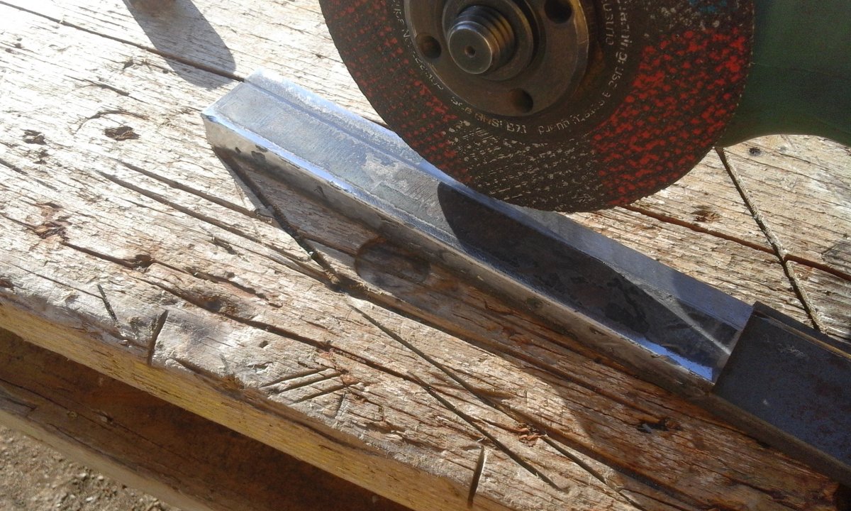

    Шліфанув зварку та дошліфовав заготовку в точний розмір.

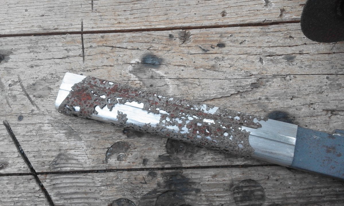

    Да такая беда , пока с 38 возился все кратера заварил потом шлифовал, глаза боятся руки делают. Дурная идея 38 с "Чердачный сохран" Слава Богу 08 рама хорошая.
    ALEKS81, Владимир 22, RIHARD 77 та 3 іншим подобається це.

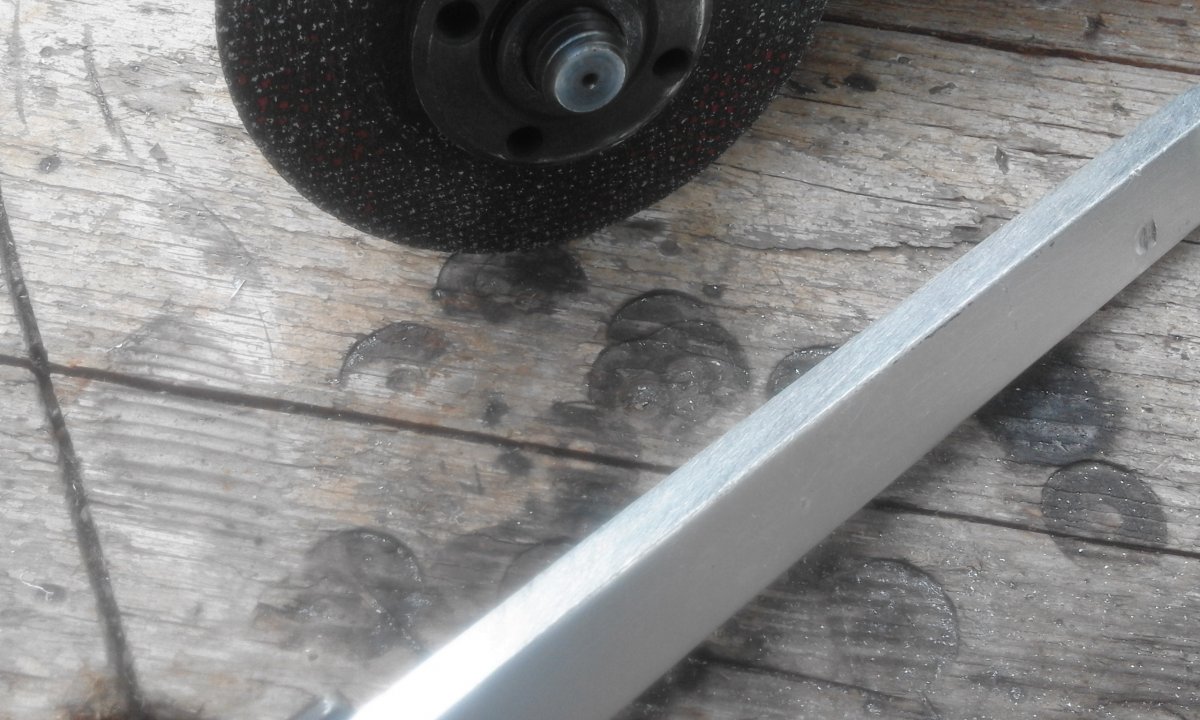

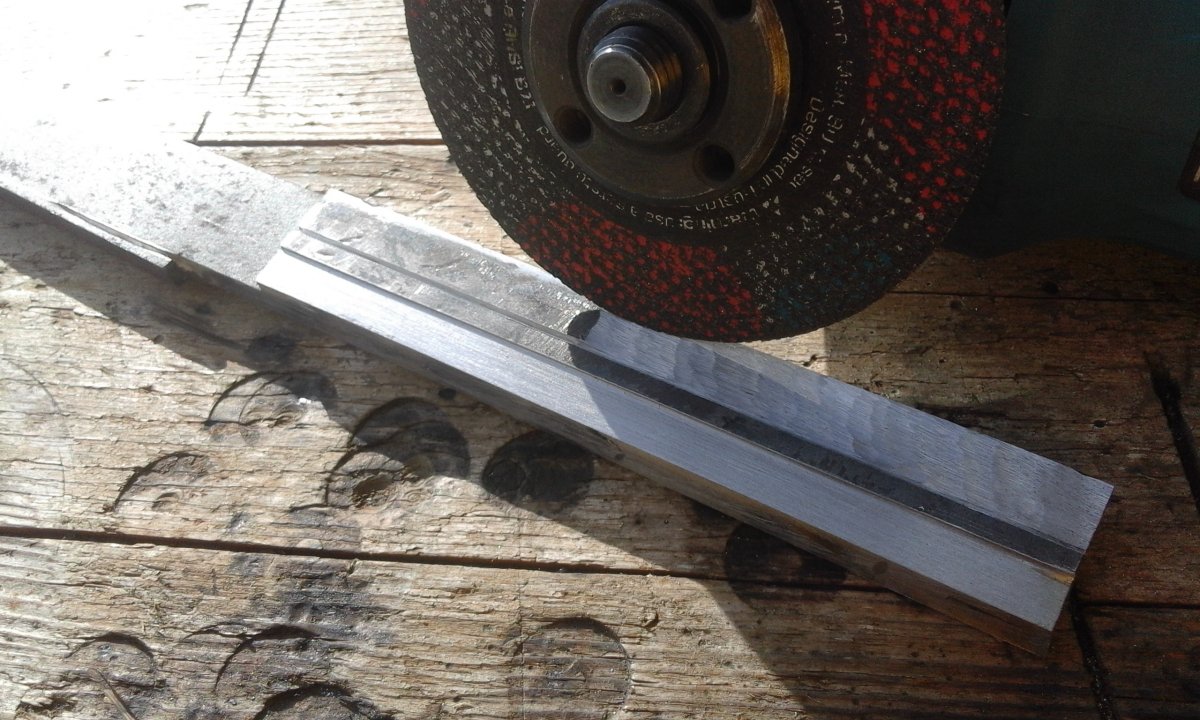

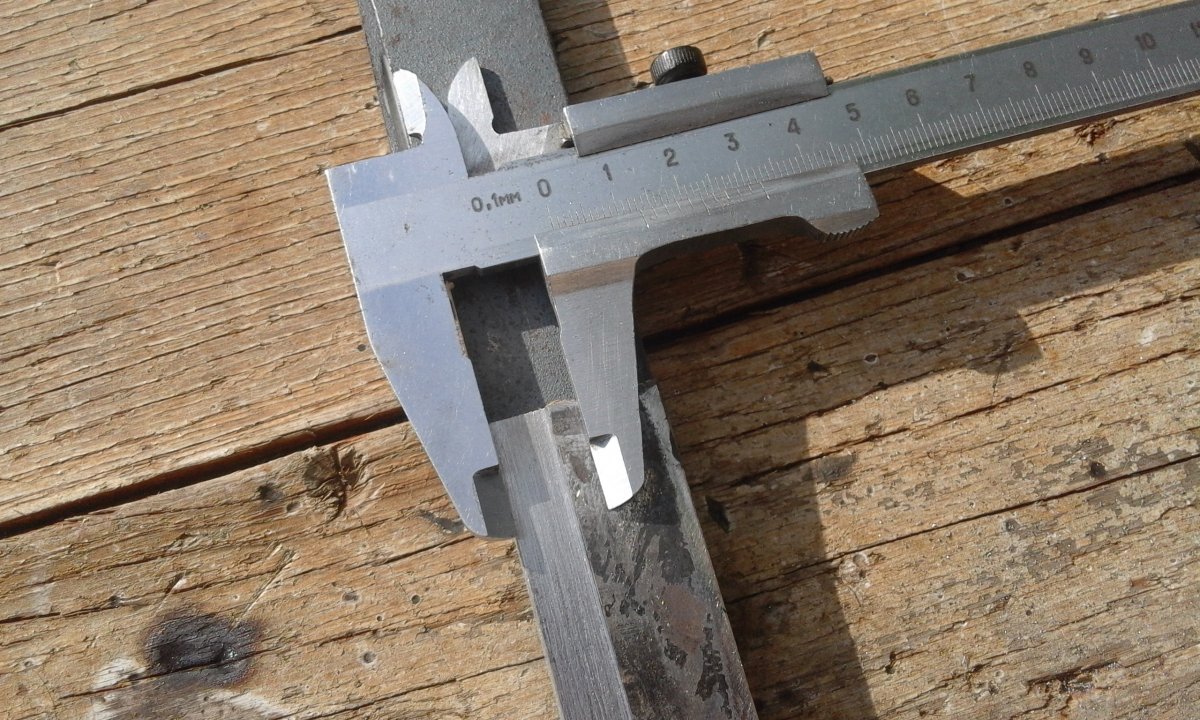

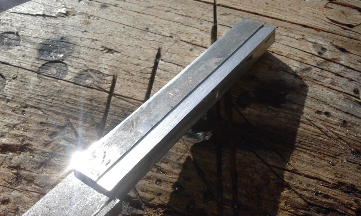

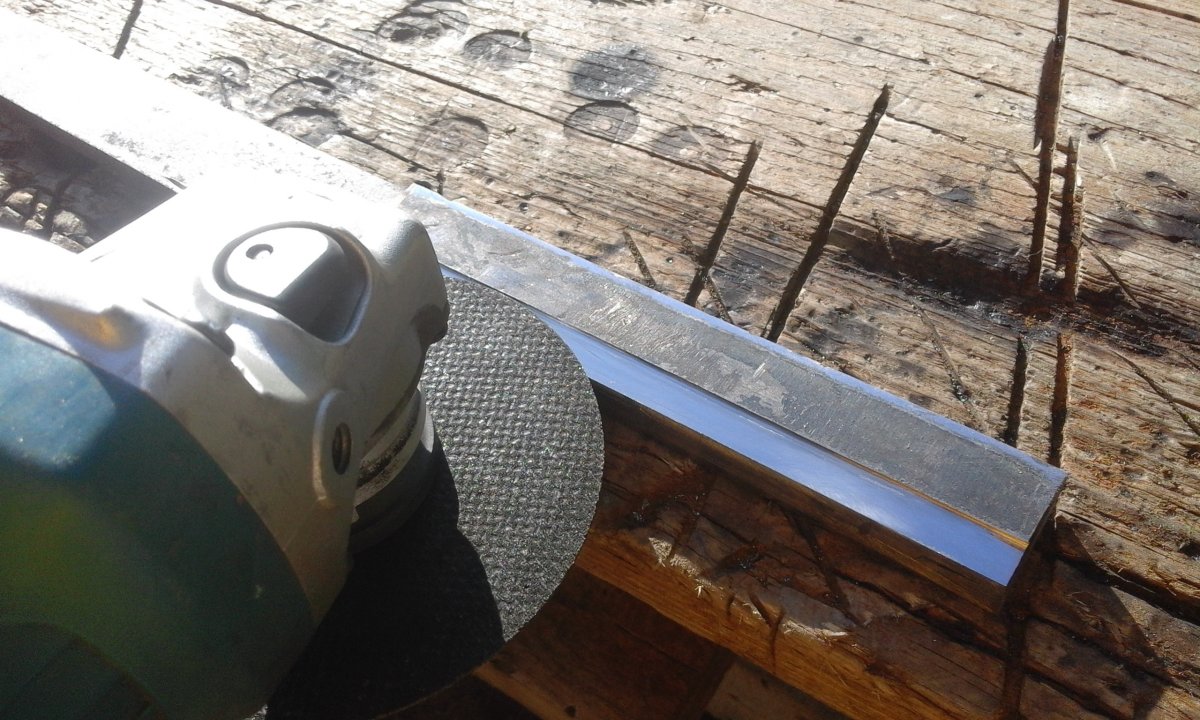

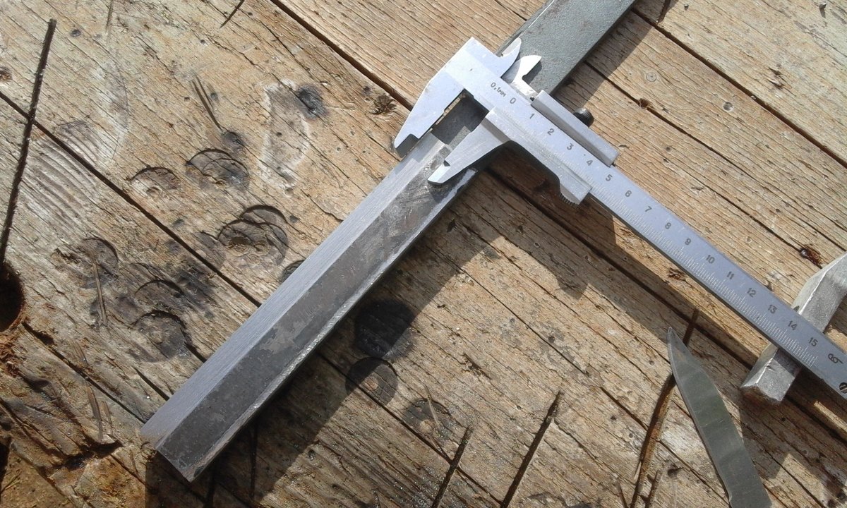

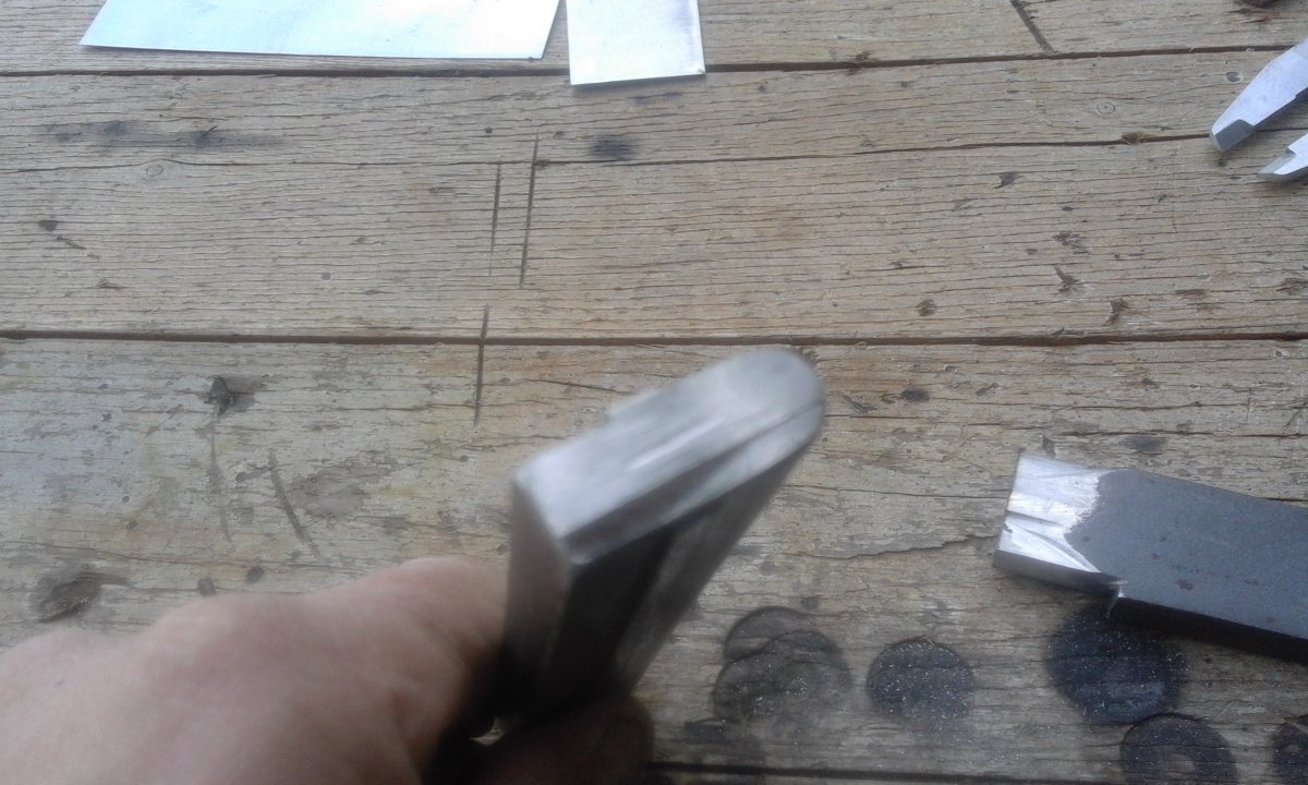

    Почав підганяти заготовку з рівної сторони. Зазначив лінію і зшліфував зайвий метал, диск перпендикулярно площині.
    Товщина заготовки 12мм. У цьому місці потрібно зняти 1мм з кожного боку.
    ALEKS81, RIHARD 77, БЛК та ще 1-му подобається це.

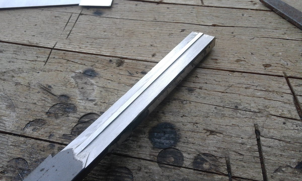

    Прохід по площині стороною диску.

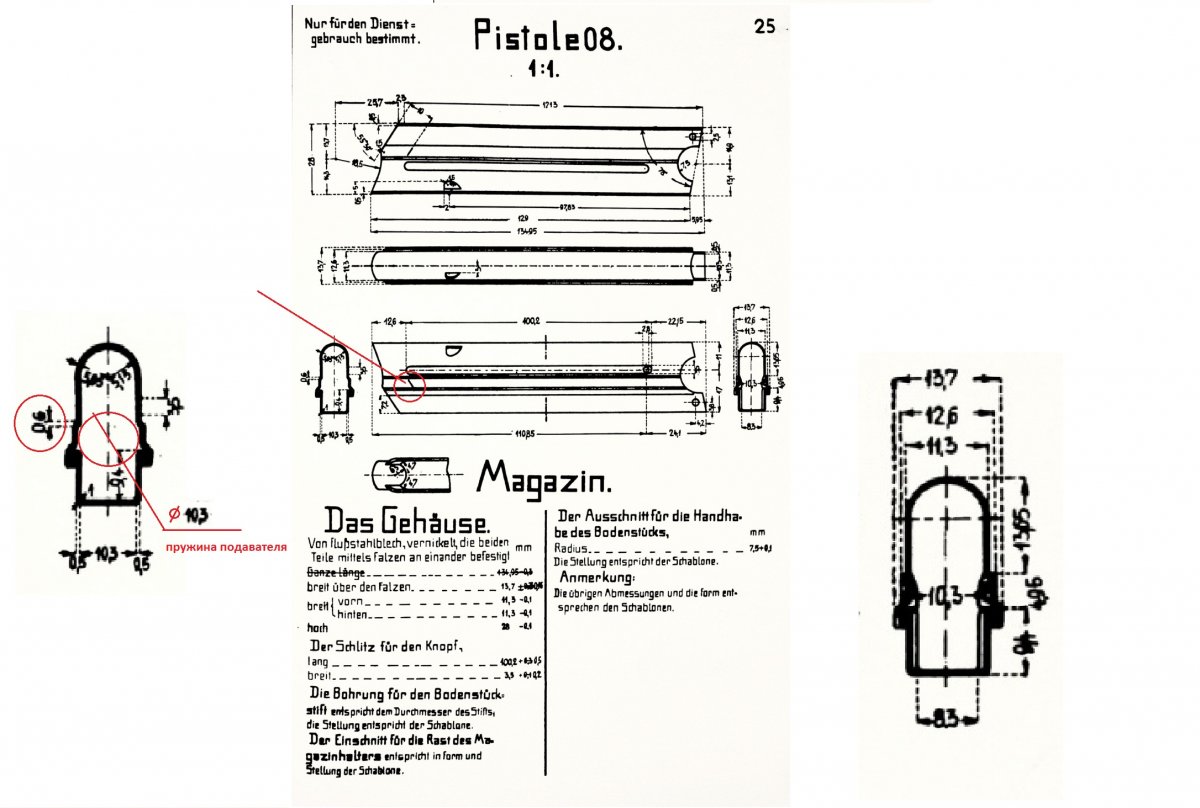

    Самое критичное это магазин...
    :smile_6:
    Там не все так просто: внутри должна свободно ходИть пружина диаметром 11 мм
    (и при этом не выворачиваться)
    Потому сечение довольно сложное + свертнЫе усилители
    ( фрезерованные выступы - на поздних)
    Да плюс еще выступы остановки подавателя
    (чтобы не разбивался ход головки задержки и не деформировались направляющие выступы)...
    :smile_10::smile_10::smile_10:
    З.Ы. и вот еще - выравнивающией (патроны в магазине) поверхностью служит внутренняя поверхность переднего скругления магазина, потому они очень критичны к ПРАВИЛЬНОЙ длине патрона (посадке пули)...
    Как-то вот так.
    o_O

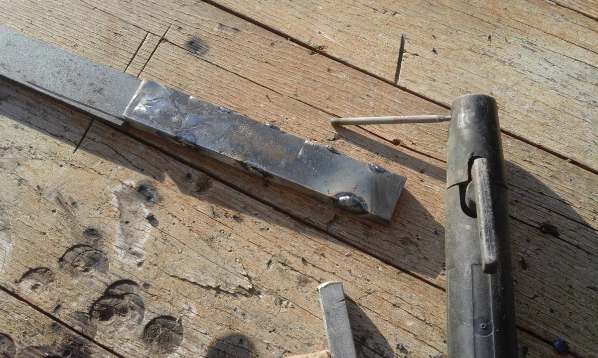

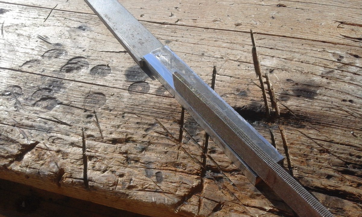

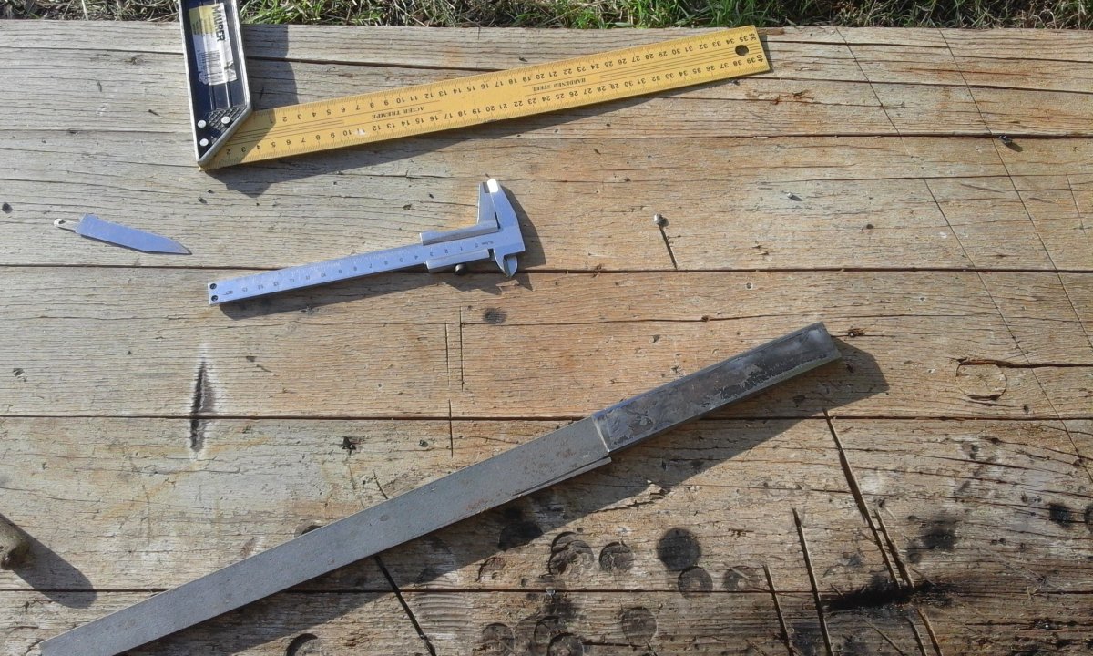

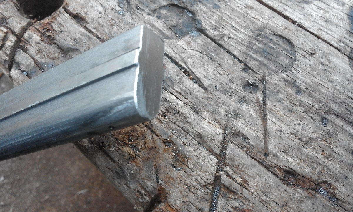

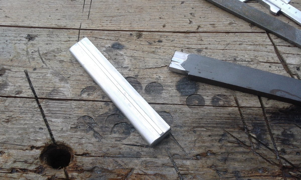

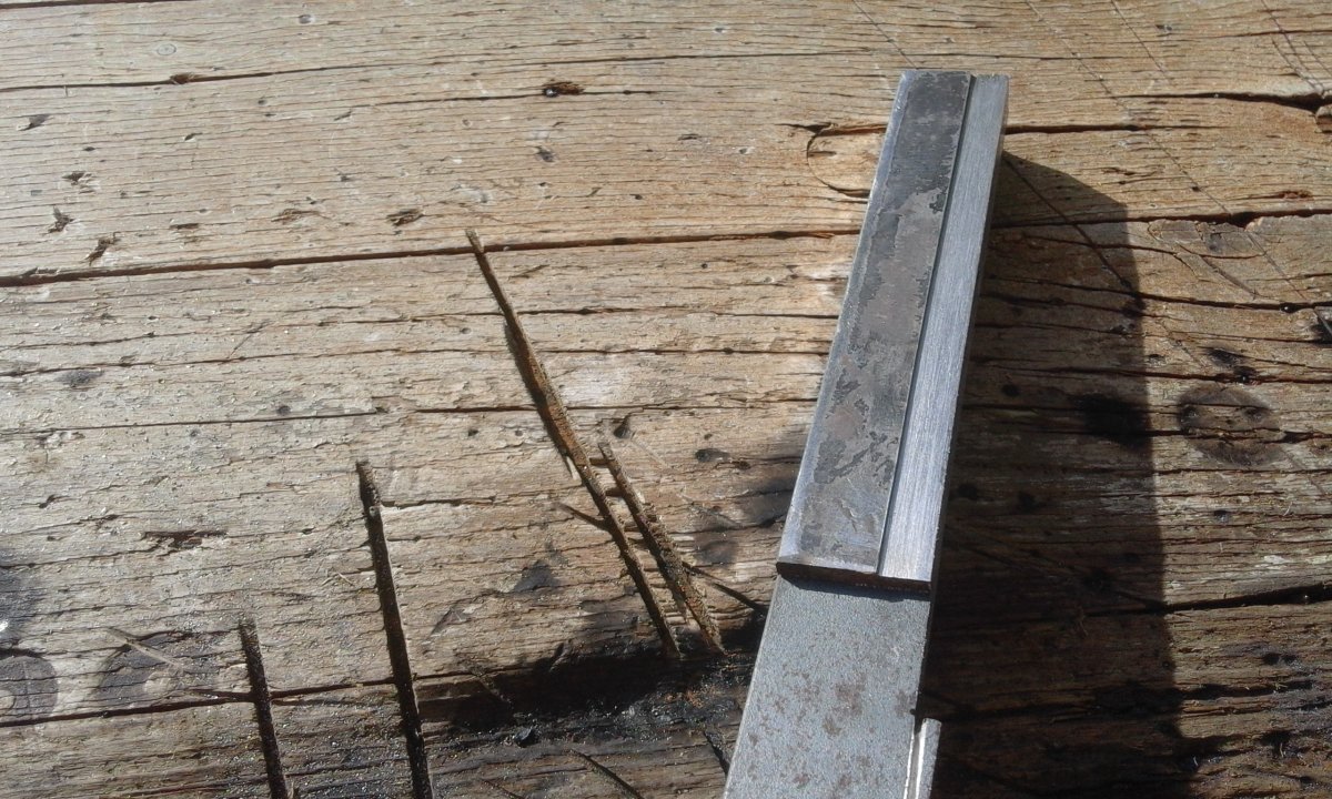

    Підігнав напильником в чистову (відносно в чистову але для оправлення того вистачить).

    Спасибо за предупреждение. Я сделаю, у меня поставлена задача.

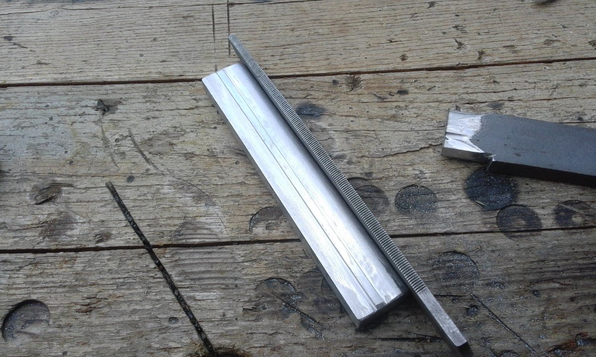

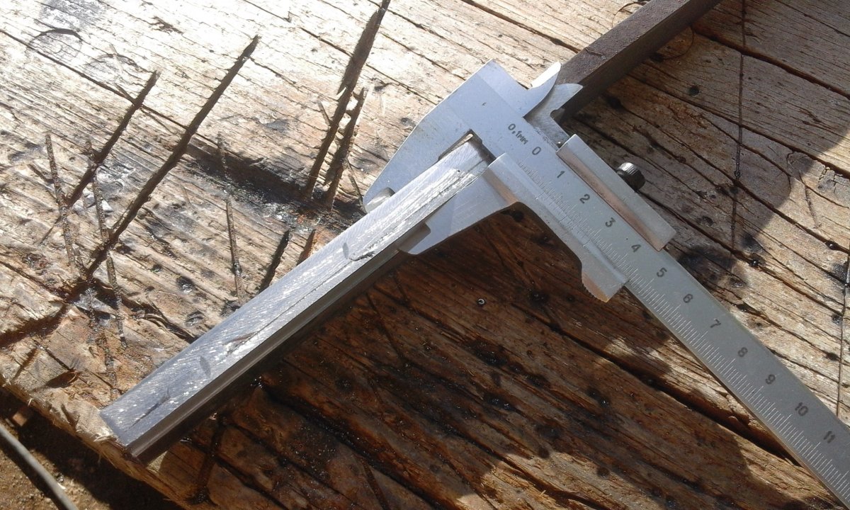

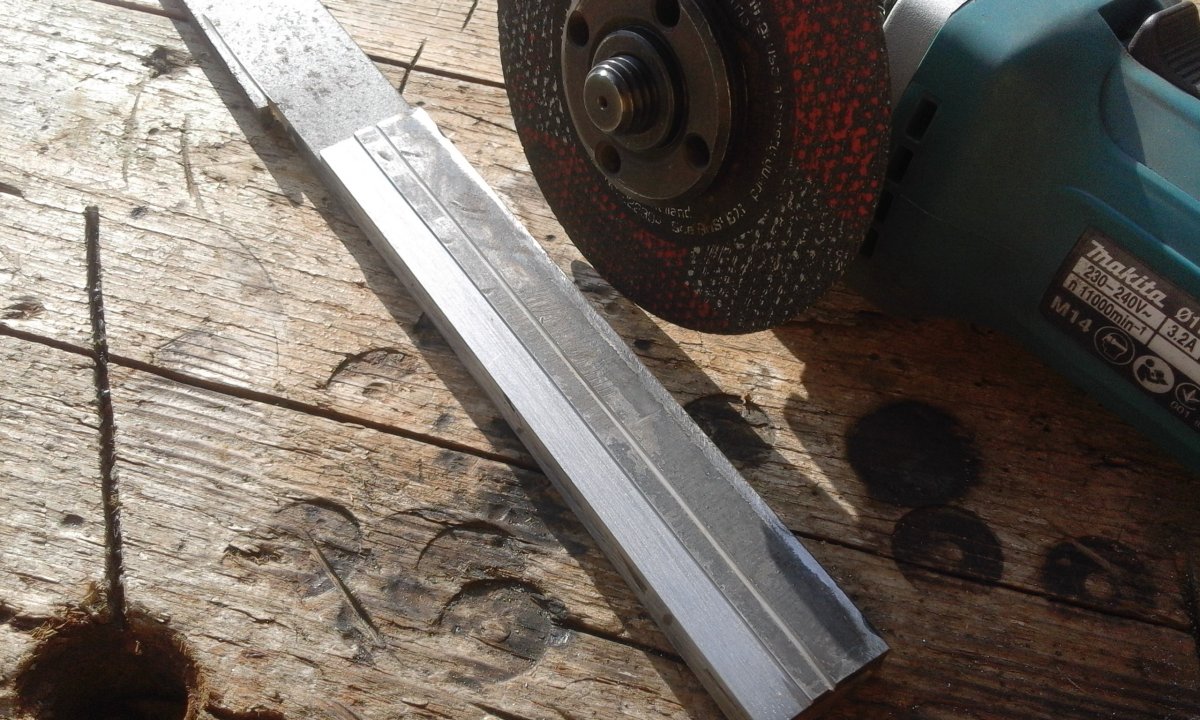

    Протилежна сторона. Та ж пісня. Зазначив, перший проріз і зняття зайвого металу.

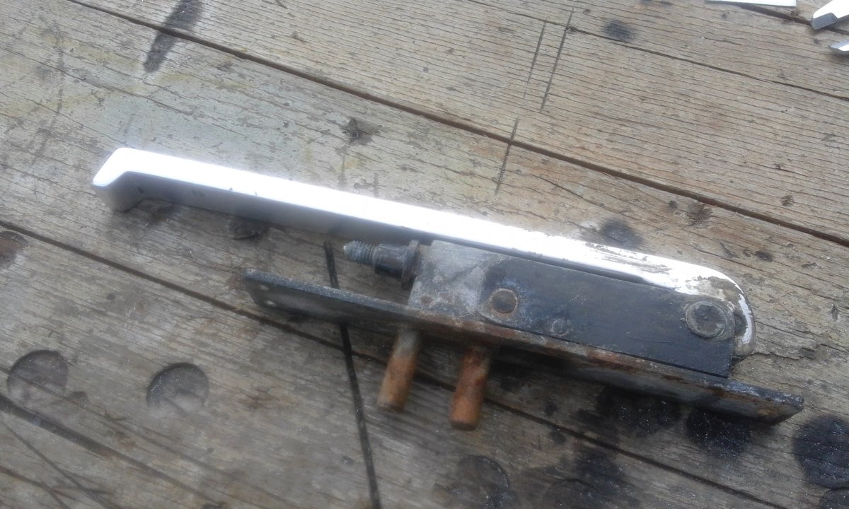

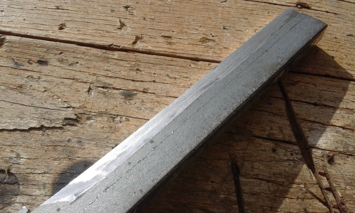

    Зробив замір і наніс лінії для виступу на оправці ..
    Розміри знімав з свого вбитого магазину.

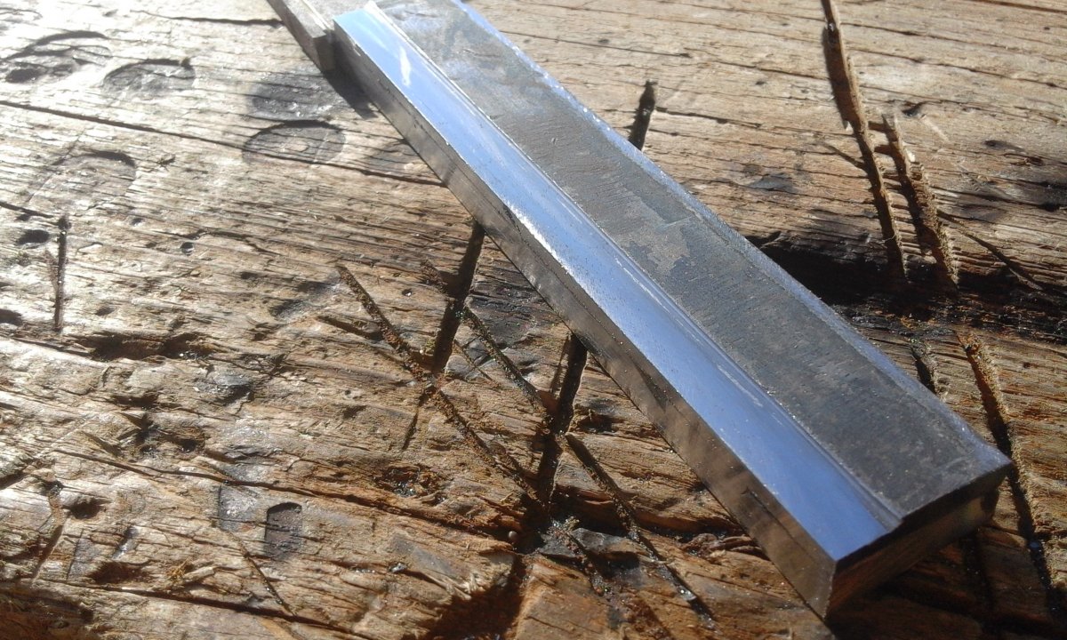

    Зробив прорізи за габаритами з двох сторін заготовки.

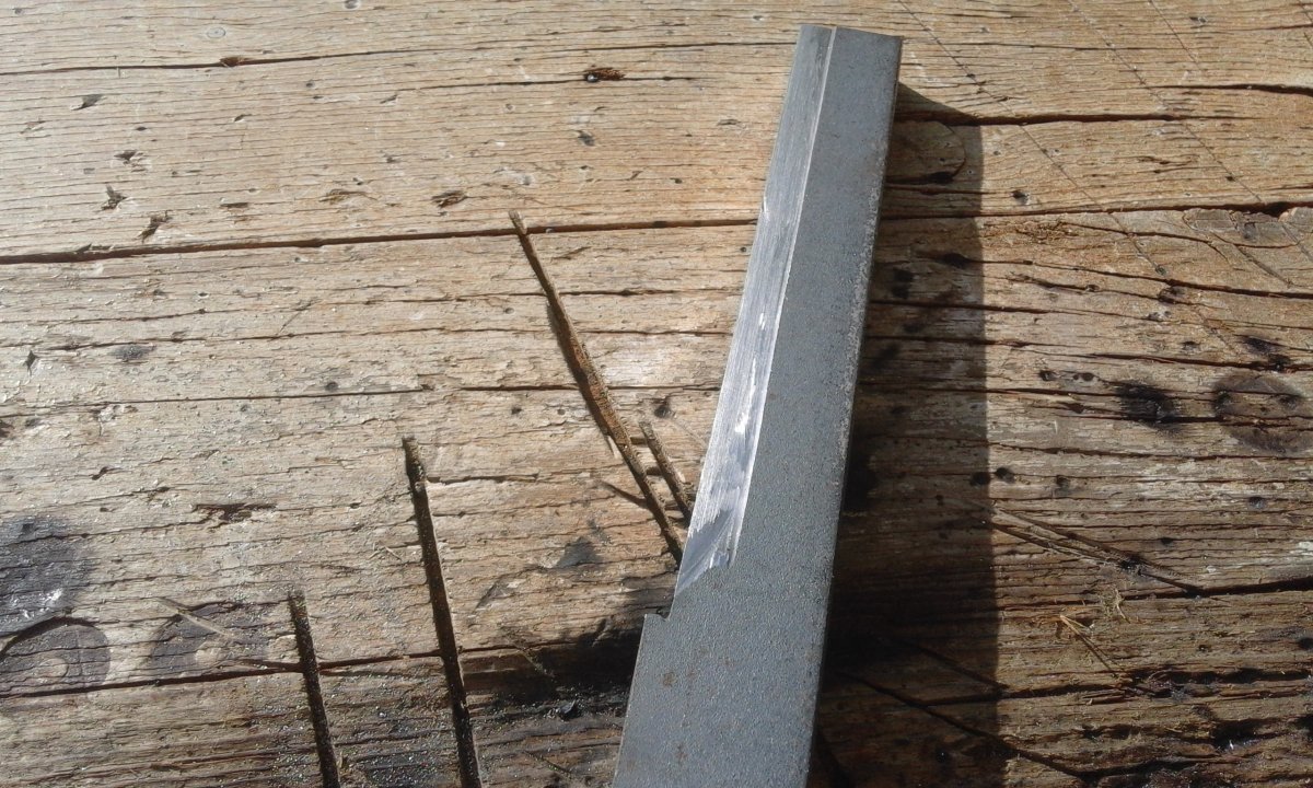

    Зняв зайвий метал з обох сторін. Все як на попередніх площинах. Далі скругленя в передній частині.

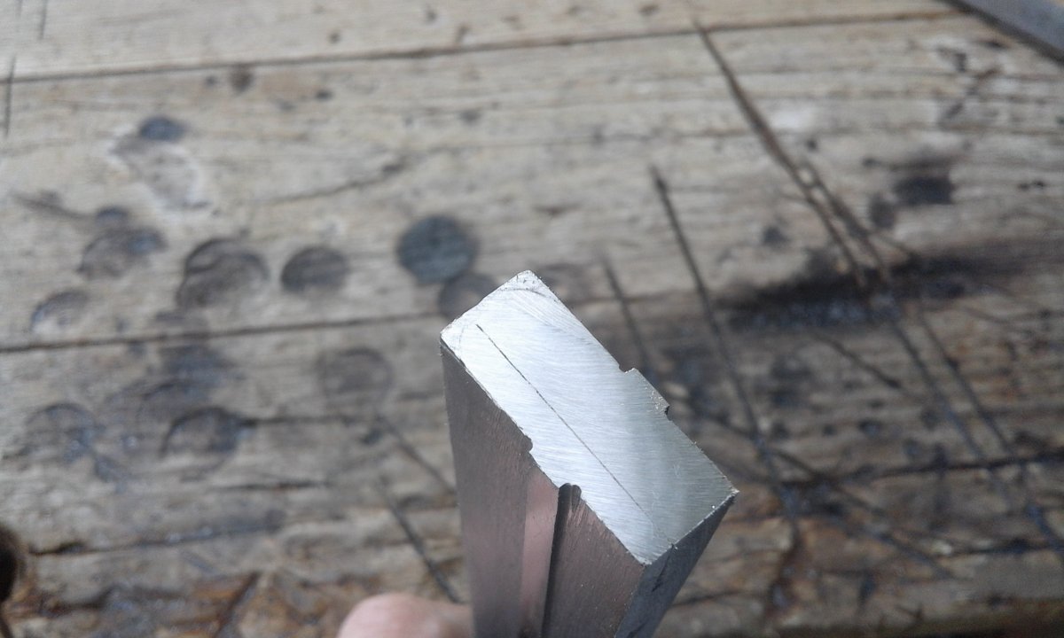

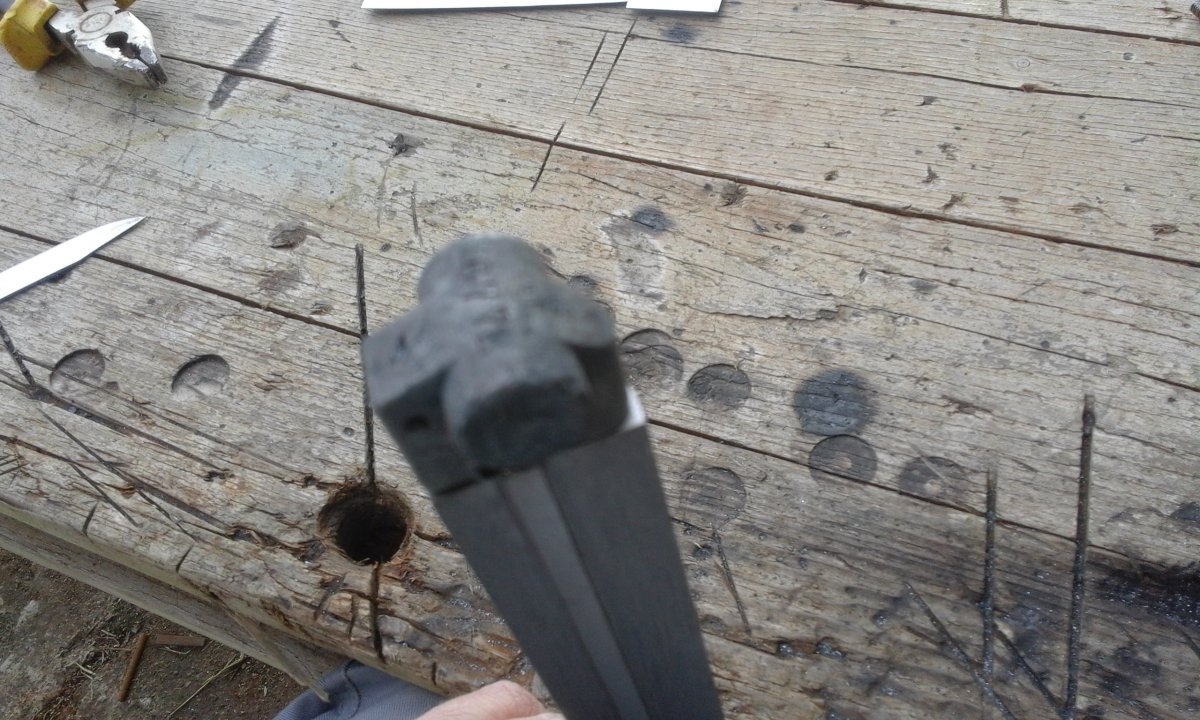

    Формы с торца заготовки наводил с помощью костяшки. Приложил отчертил.
    Форми з торця заготовки наводив за допомогою костяшки. Приложив та відмалював.

    Скруглив передню частину болгаркою. Час від часу перевіряючи костяшкою і залишками магазину форму.

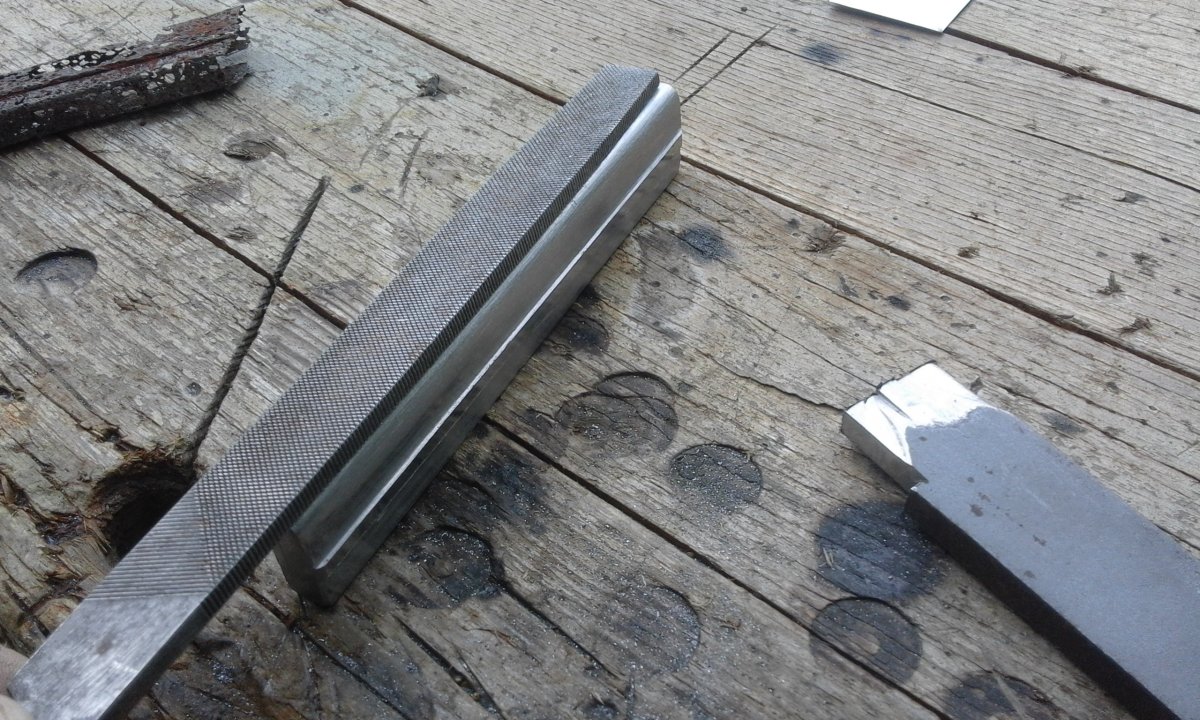

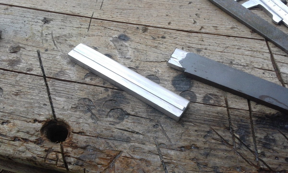

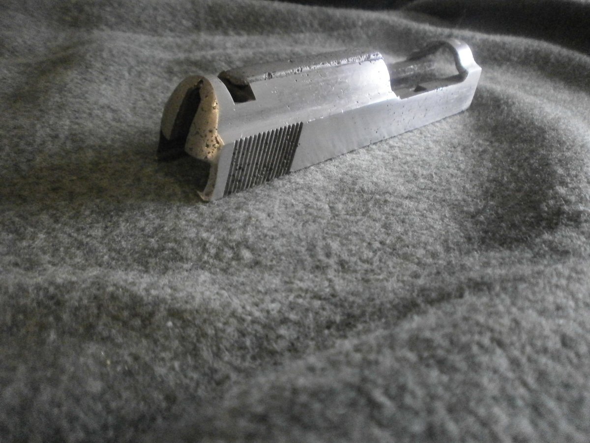

    Після того як все було готово, зняв фаски з торця і зробив примірку до магазину.
    ALEKS81, Саня -ММГ, RIHARD 77 та ще 1-му подобається це.

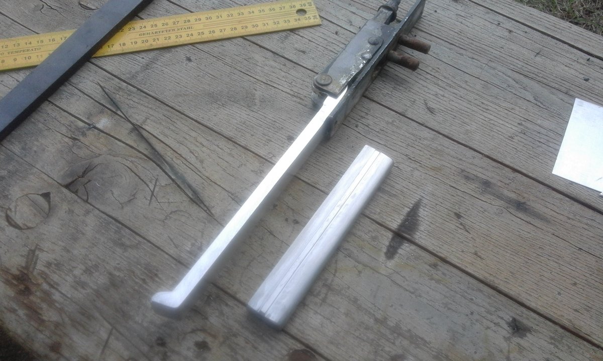

    Свободное плаванье. Отрезал заготовку от массива и снял фаски с торцов, для хорошего хода по будущей заготовке магазина.

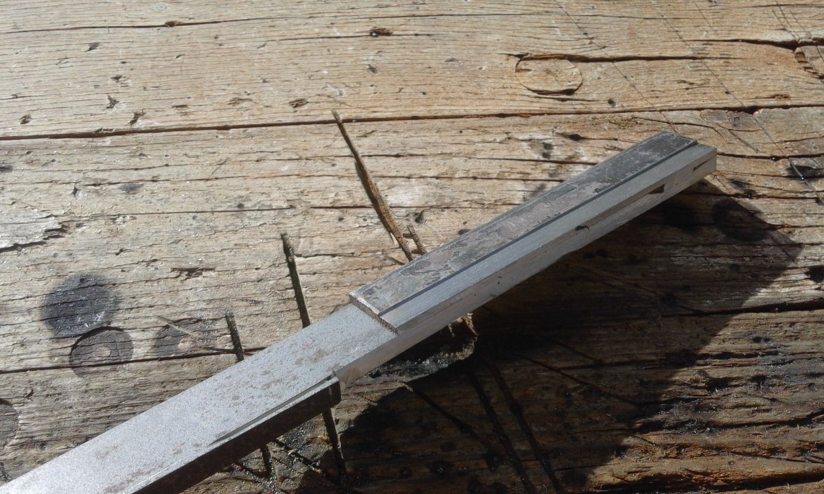

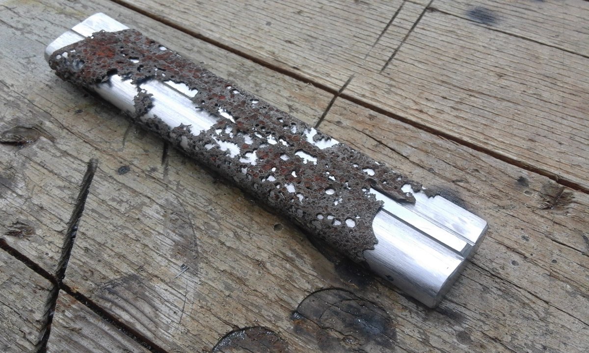

    Перед останній штрих в підготовці оправлення. Напильником пройшовся по тих місцях де підклинює просування заготовки в магазині. Все підігнано як треба, з усіма нюансами виготовлення магазину.
    scirocco, Piasterol, ALEKS81 та 3 іншим подобається це.

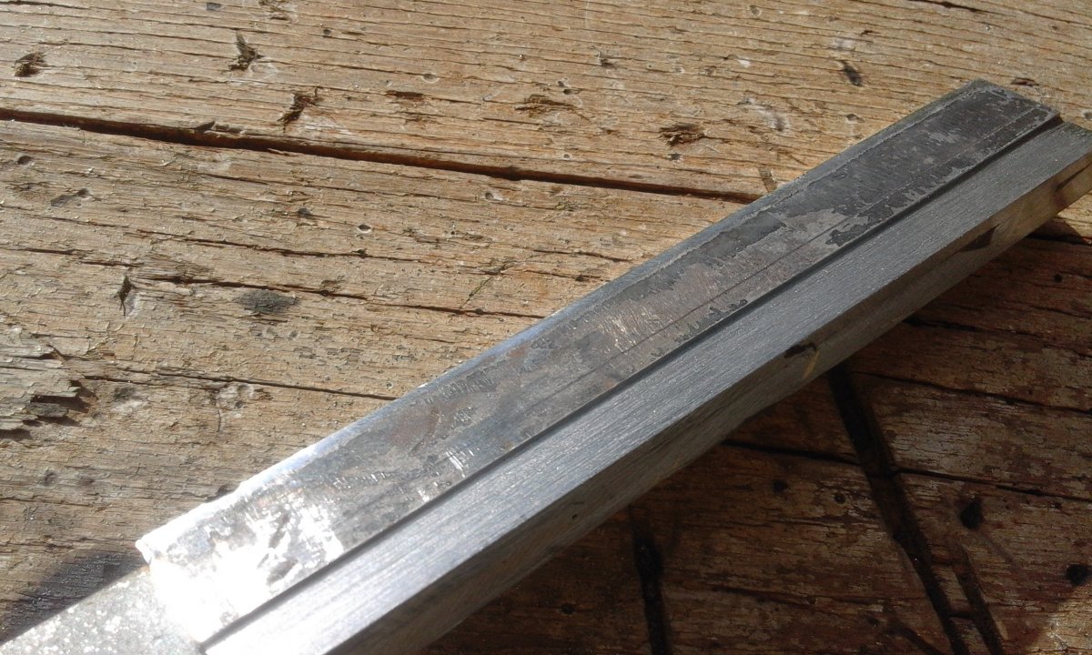

    Наніс на оправлення + і -. Справа в тому що оправлення зробив з різницею в 01-02 мм з кінців. Мало які труднощі при знятті заготовки з оправки будуть. Береженого Бог береже. Оправка готова.

    В изготовлении магазина для удобства решил использовать две оправки. Одну для формирования (сделал ) и пластину толщиной 10мм. Пластина толщиной 10мм для формирования задней части магазина.
    Взял ручку от окна и спилил одну грань под прямые углы, без округлостей.
    С такими вот оправками продолжу работу над магазином. Желаю себе удачи.

    ...все-же я б совЕтовал перемEрять,
    обращая внимание на :

    Я делаю замер своего убитого магазина и оправку делаю под него. Следовательно если сделать всё правильно, тогда и результат должен быть по моему старанию.
    До результата не так много и осталось, 24 часа. Я надеюсь только на хороший результат, другой не принимается.
    Вся сложность в изготовлении весь вечер перед глазами лежала в форме убитого магазина. Блажен тот, кто верит.
