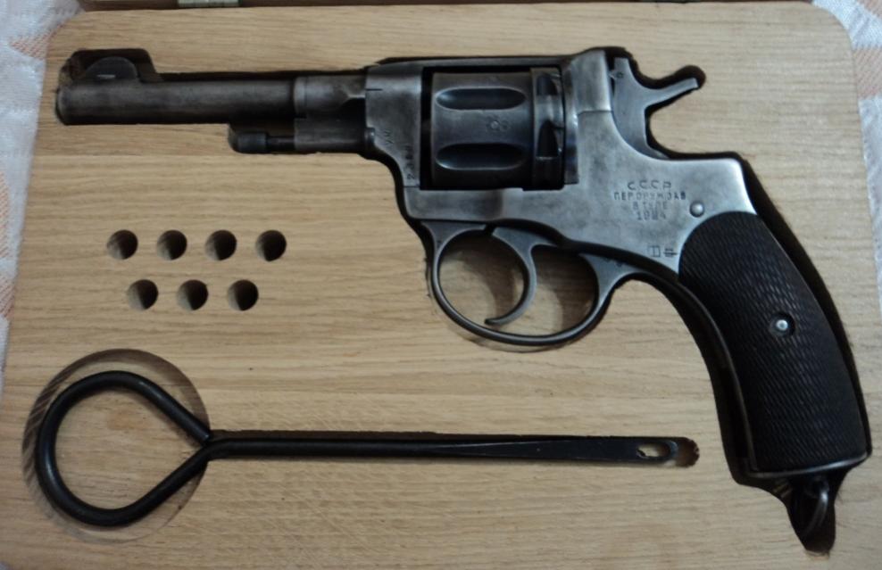

    Спасибо Gromoff , в очередной рас выручили. Вопрос исчерпан. Решено делаю из дуба.
    Да и розмер практически в руках. На одном из фото по ссылке линейка с боку лежит. Удачно.

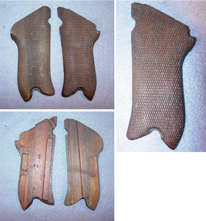

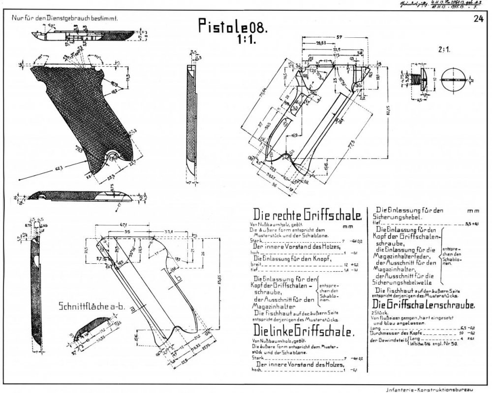

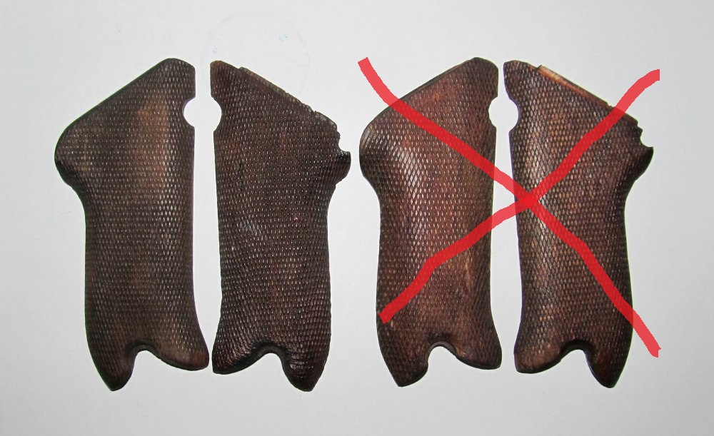

    Є ось така схема накладок надіюсь допоможе...

    Дякую :smile_12:.Допоможе.

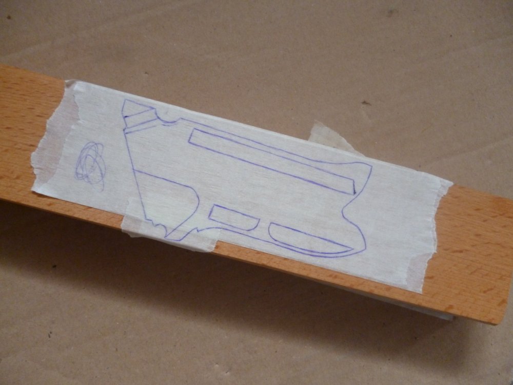

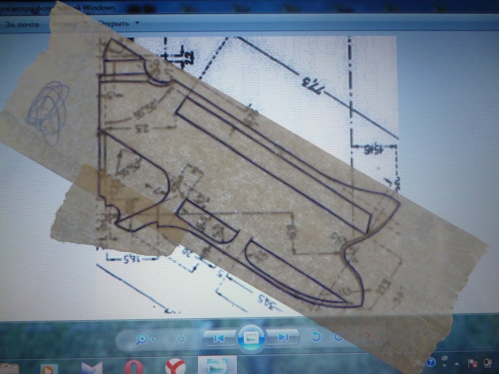

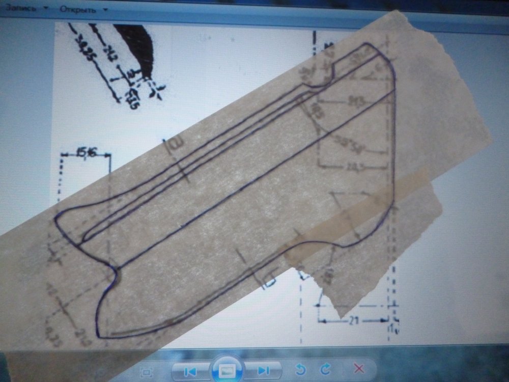

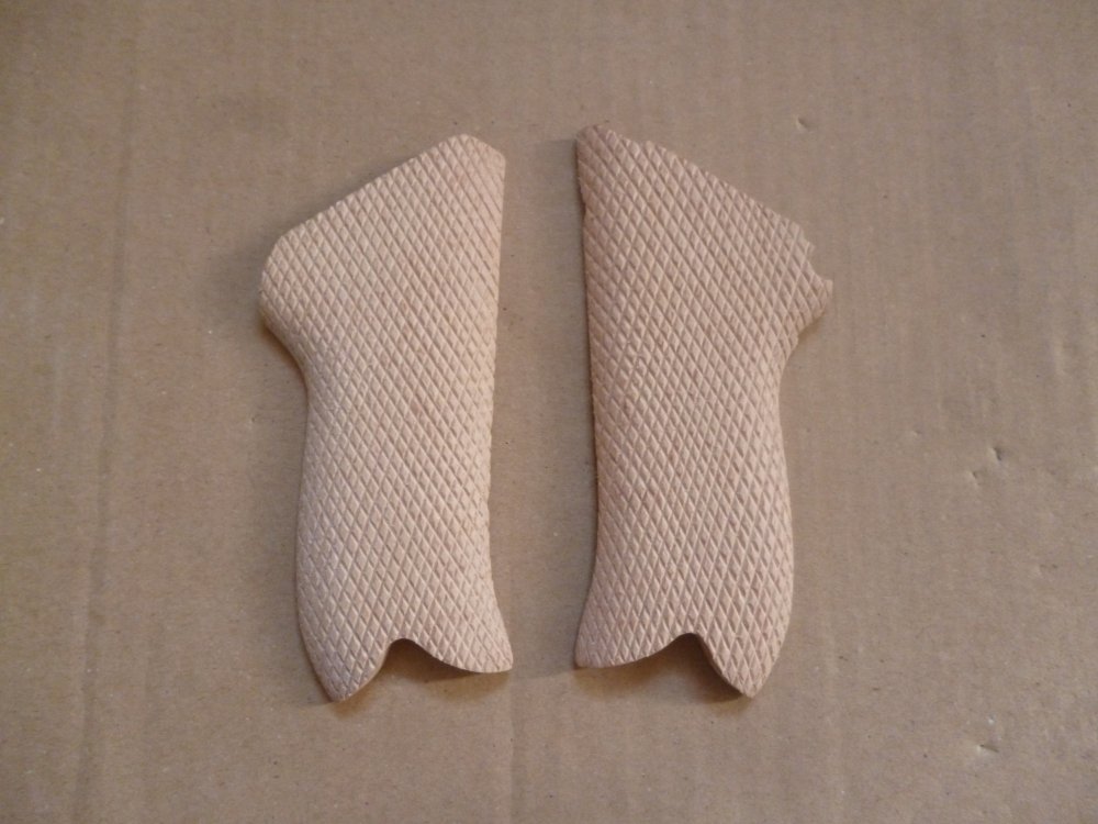

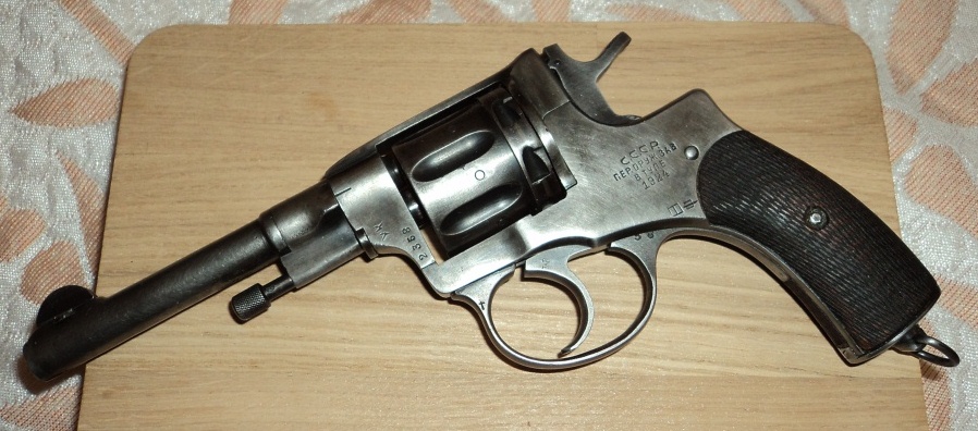

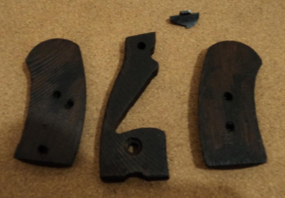

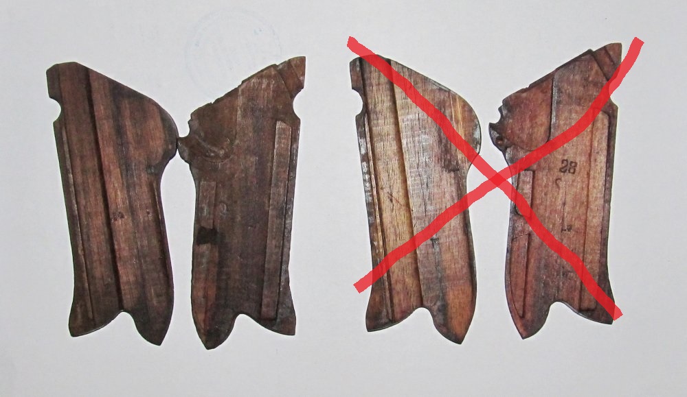

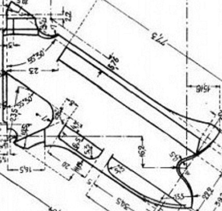

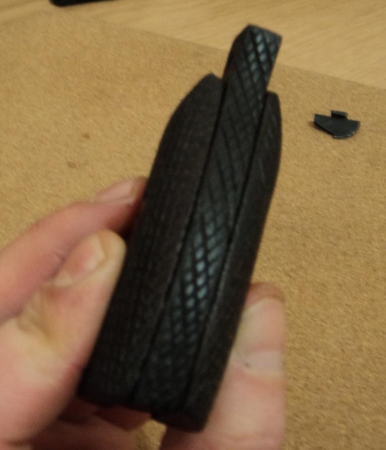

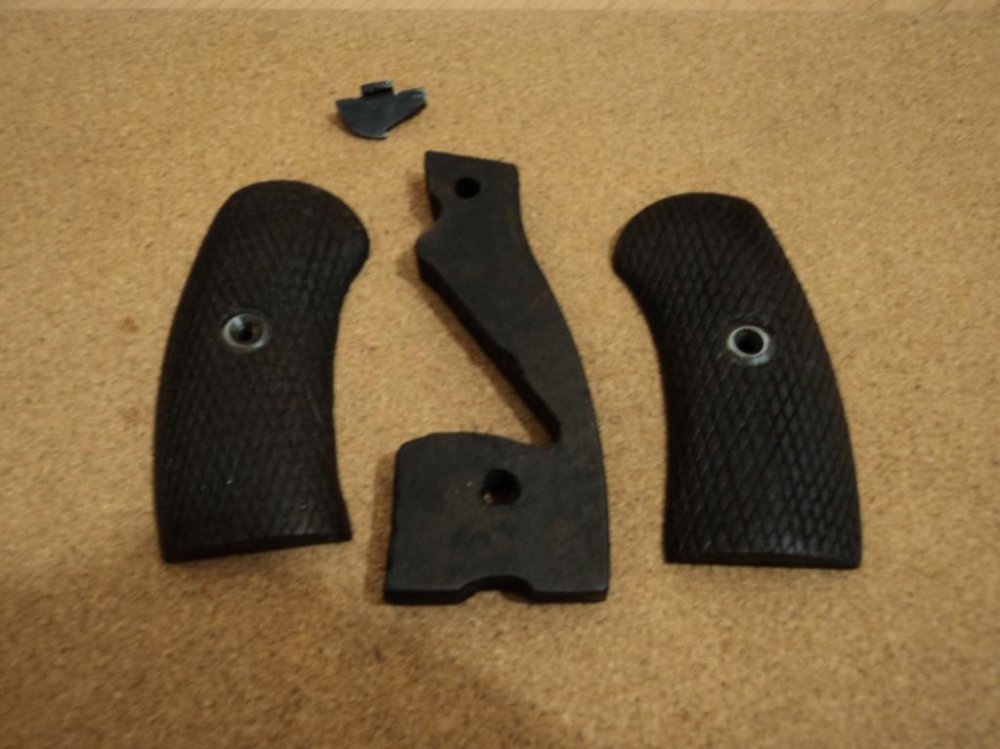

    Зібрав де яку інформацію. Почав робити накладки. Накладки робив по креслені з 1 та 2 фото. Креслення підігнав з допомогою стандартної програми на компютері по пікселях в розмір 1:1. Наложив скотч. Змалював. Наложив на брусок. Вирізав скалпелем всі контури. Вирізав з допомогою болгарки грубо по контурах брусок. Підігнав чуть чистіше гравером. Обшліфував поки що сирець. (Виготовленя накладок розкину на два повідомлення. Підготовка та виготовленя.). Вигляд накладок буде робитися по зразках як на 3. 4. 5 фото .

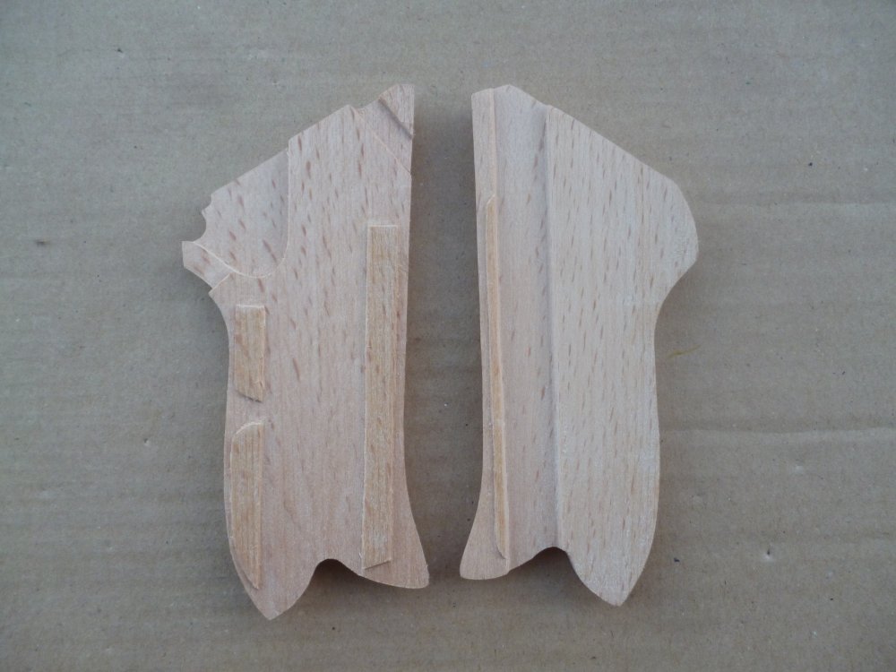

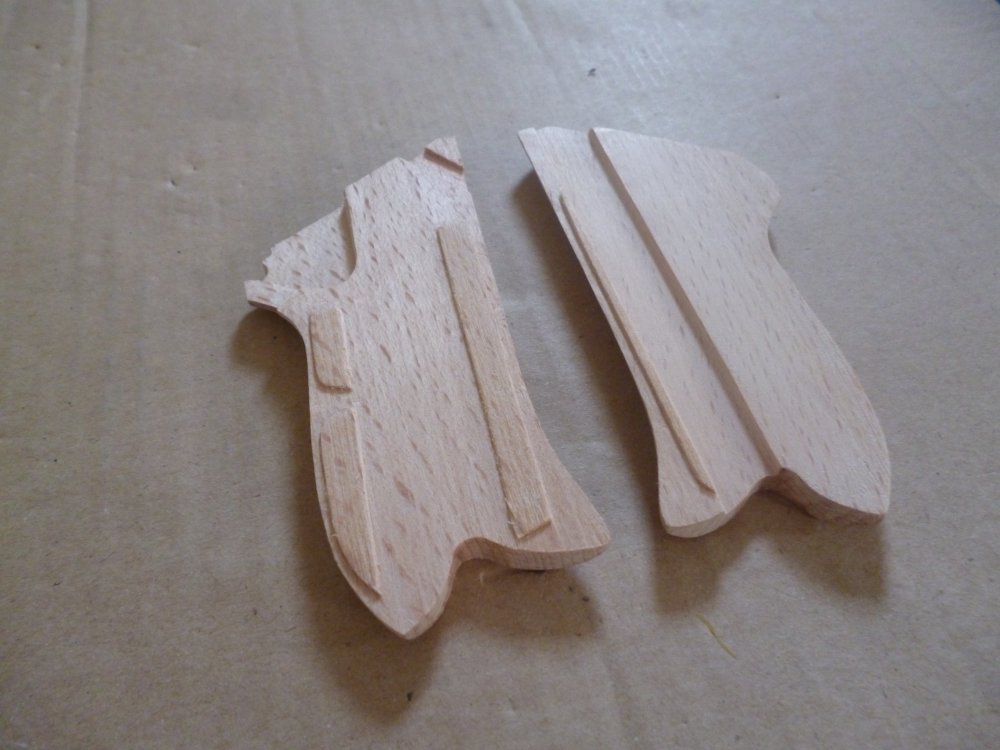

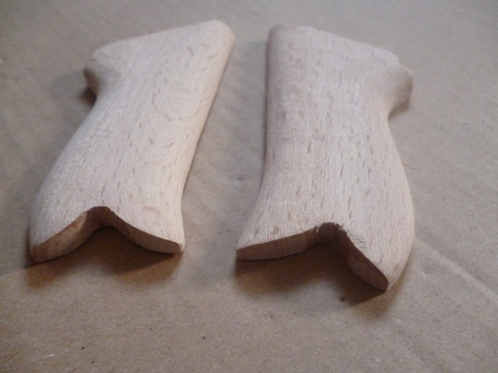

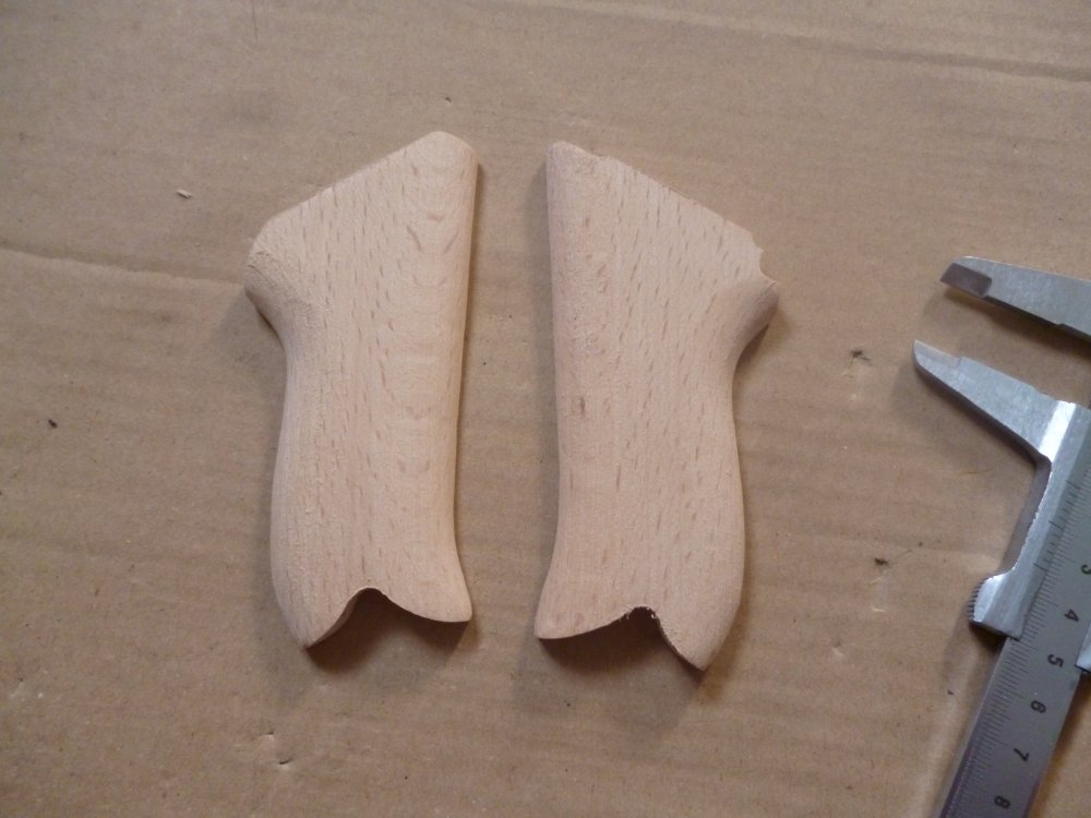

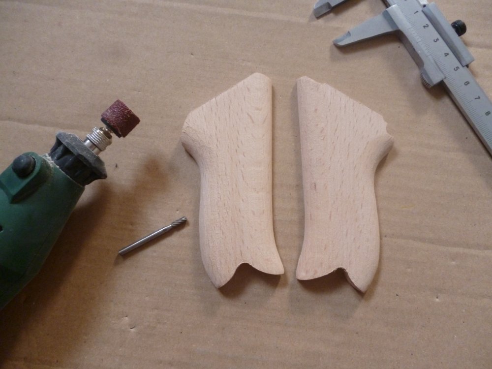

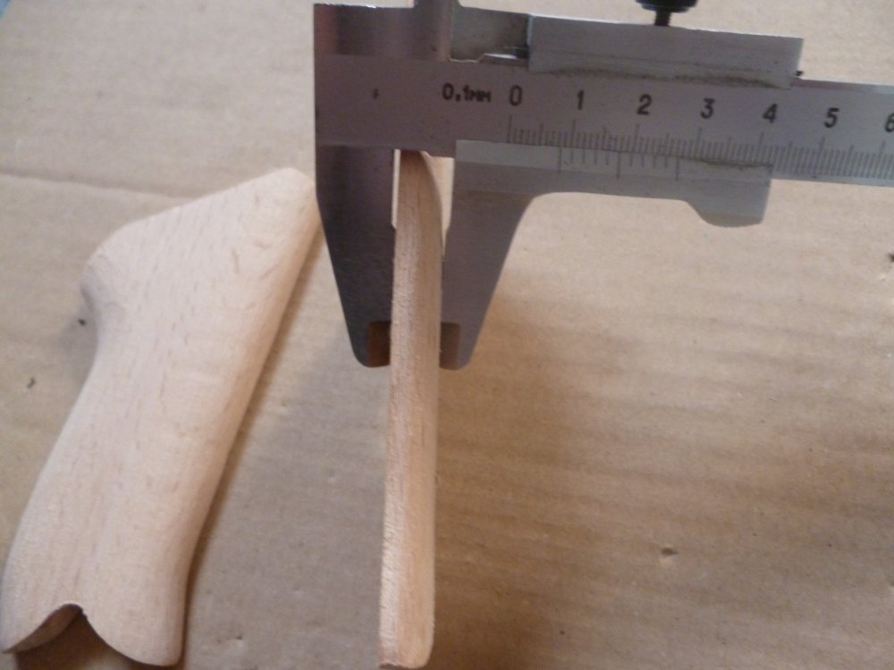

    Сам процес на фото. На все пішло біля години. Доробити не встиг, зрозумів і так не встигну той пішов на пиво. Ось результат. Поки що сирець.

    я тоже склоняюсь к выбору накладок потемнее:smile_12: ... чем темнее дерево, тем вид у вещи постарше;)

    Я тоже хотел дерево по темнее в оригинале. Нашол. Оказалось доска из лимонного дерева (шлифанул жолтое). Взял вторую доску(шлифанул красное дерево) Во облом. Еле нашол бук, думал с ума сойду такой мелочи под рукой нет как дубовая доска. Складивать надо не то что редкое а то что надо. Или вообще ничего не плюшить. Хоть знаеш на перёд искать надо.

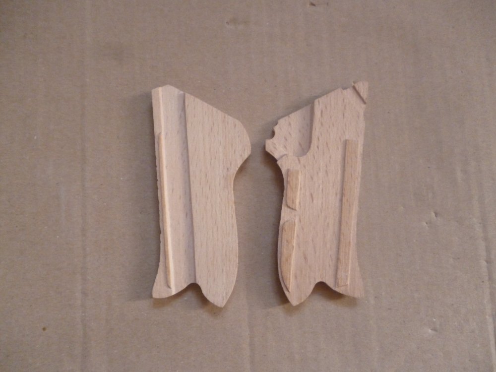

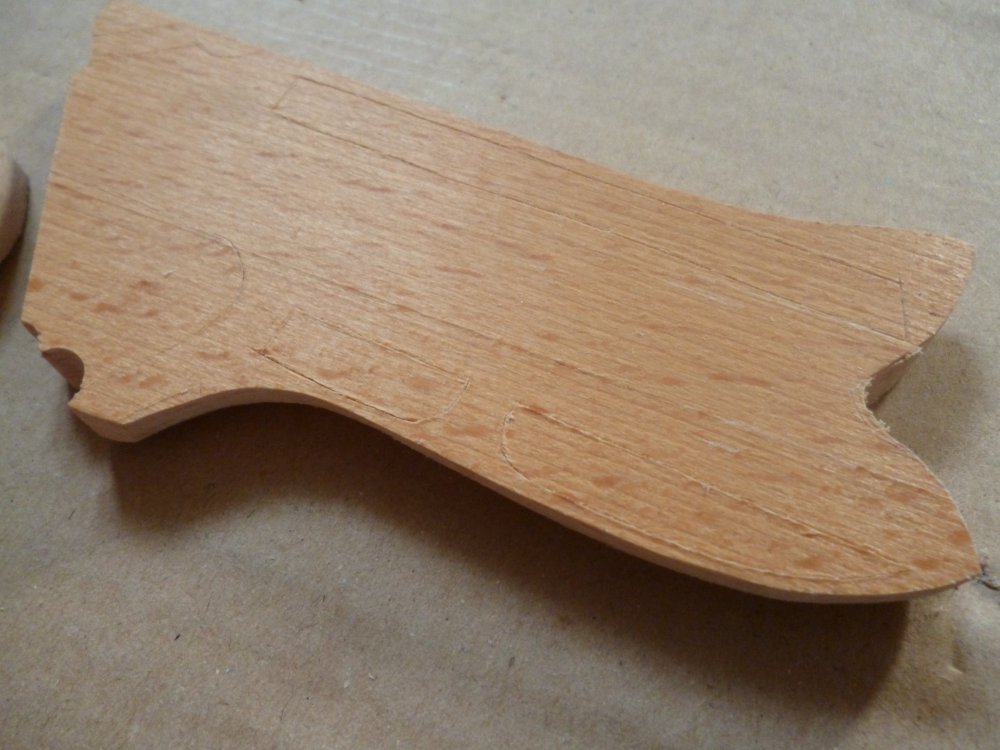

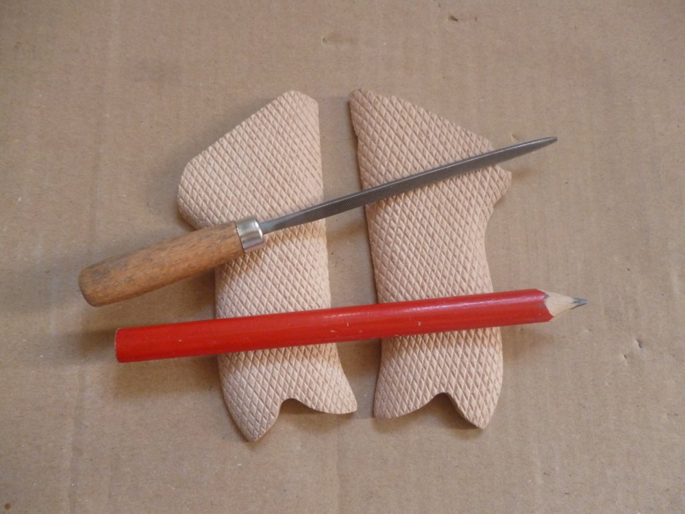

    Внутрішня сторона накладок. Вирізав лезом обойного ножа.

    Вирізав все трикутним надфілем. Ніж замість лінійки. Зверху чуть шліфанув щоб виглядали як чуть поношені. Решти підгонка та виріз під кнопку буде робитися перед установкою, після чистки рами. Потім все таки будуть чуть темнитися то та чуть карявитися, але чуть. Все таки підказки камрадів переконали, той логічно.

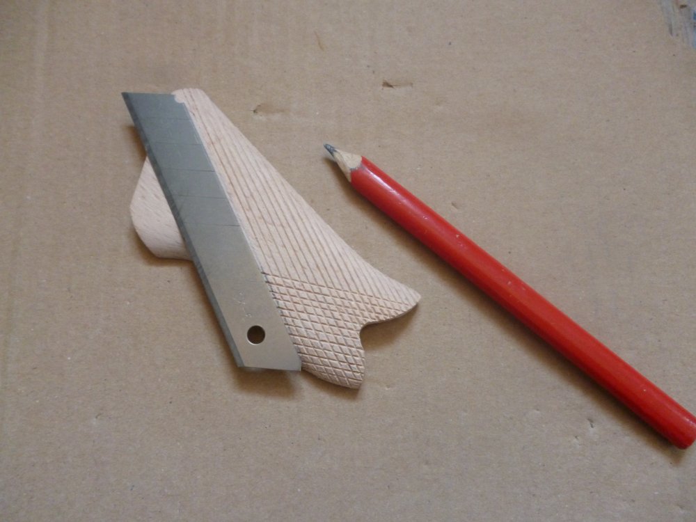

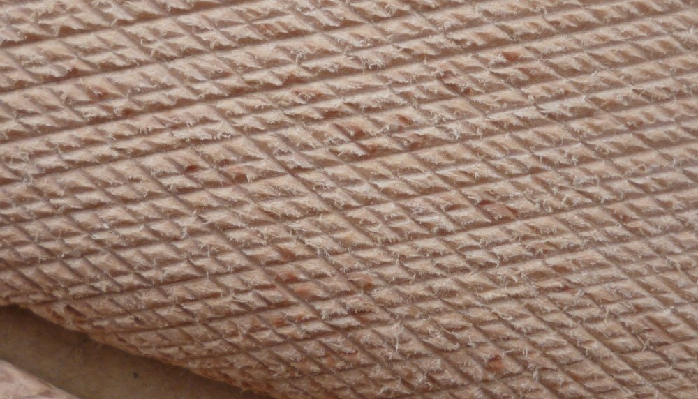

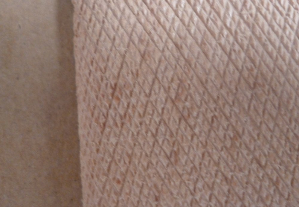

    Сьогодні було внесено останій штрих в лінії на накладки. Спочатку крок був 2.6 мм, став стандартний 1.3. Робилося для того що не був впевнений що получиться малий крок. Зауваження по роботі. Краще зразу робити крок 1.3 мм. При прорізані між двома полосками важко втримати лінію. Звісно без косячків не обійшлося. В общому фоні цього практично не замітно. Фото чуть пізніше.(не можу загрузити).

    Фото насічок накладок з блиська. В руці все практично виглядае по другому.

    Насечки супер,как у вас хватило терпения )))

    Всё очень просто. Есть желание делаю- нет не делаю.
