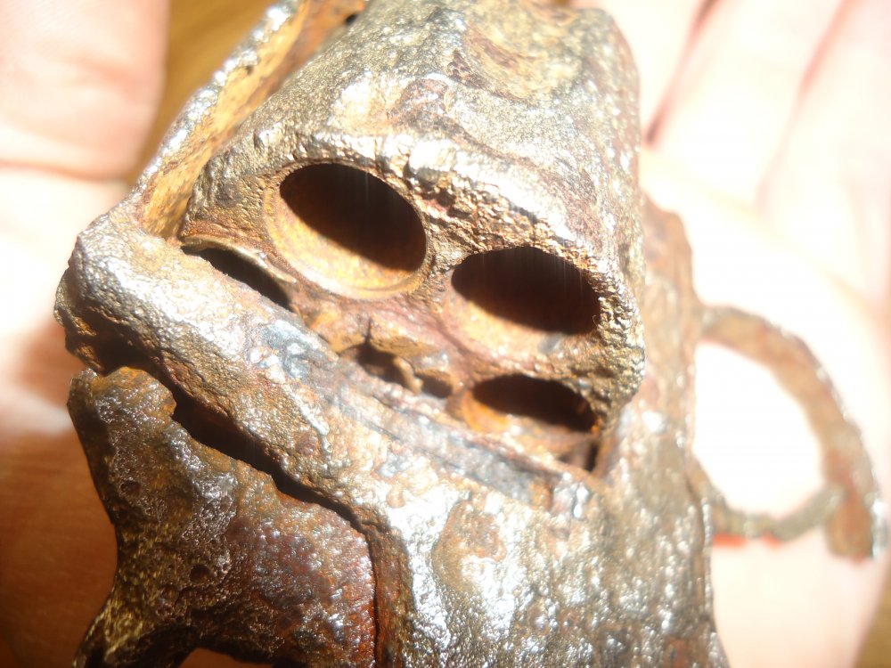

    а каким електродом вы обваривали? 2 наверно пропалила б

    Только двойкой и то все детали. Время от времени меняю ток. На тонких деталях меньше тока на толстых больше. На раковинах тоже меньше. Только хочу заметить не добиваюсь складского сохрана. Если под складской то раковины надо на високом току и проваревать толстым слоем чтоб при шлифовке не оставалось раковин. При этом риск большой, повести раму или ствол может (следовательно гимороя больше) Мне повезло мне идеал просто не нужен.

    ясно! просто хочю поварить вот такого зверя. думаю чтоб не пропалить каким электродом варить

    Пробуйте 2 на малом токе. НО В коморы и ствол перед сваркой засовывайте сверло по диаметру коморы или ствола. Почему ?. Оно стальное и если даже прозжёте и чуть приварите ТО оно при первом ударе отвалится потому что сталь так делает.( Я лично всегда так делаю). Под тонкие детали подкладывайте Стальную пластину (или старый напильник когда его приварите при первом ударе он кришется и отвалевается зато деталь цела). Если в стволе дырка можно сверло обмотать фольгой и всунуть в ствол. На дырку прикладывайте проволоку из електрода и по проволоке варите. Както так. Скажу честно я не АС сварщик просто кручусь как могу. С вашым девайсом у вас хлопот по больше моего будет. Но если что обращайтесь подскажу в меру своего ума.

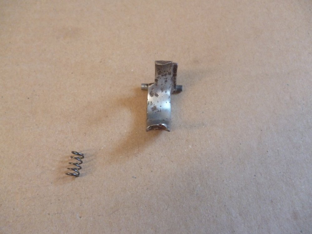

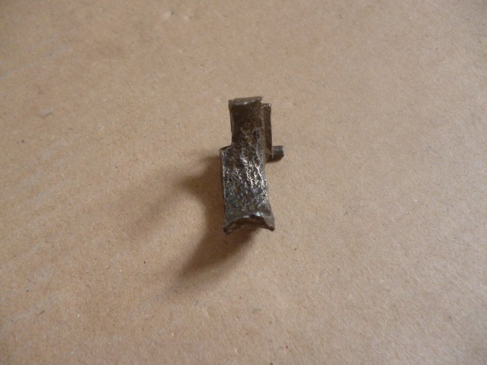

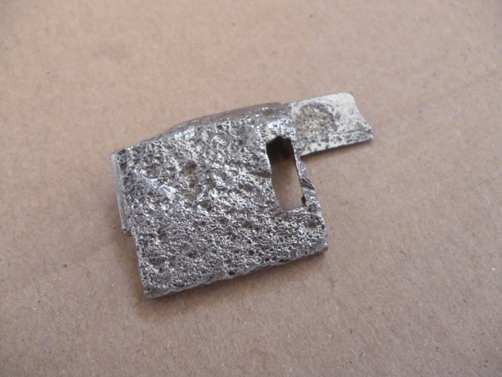

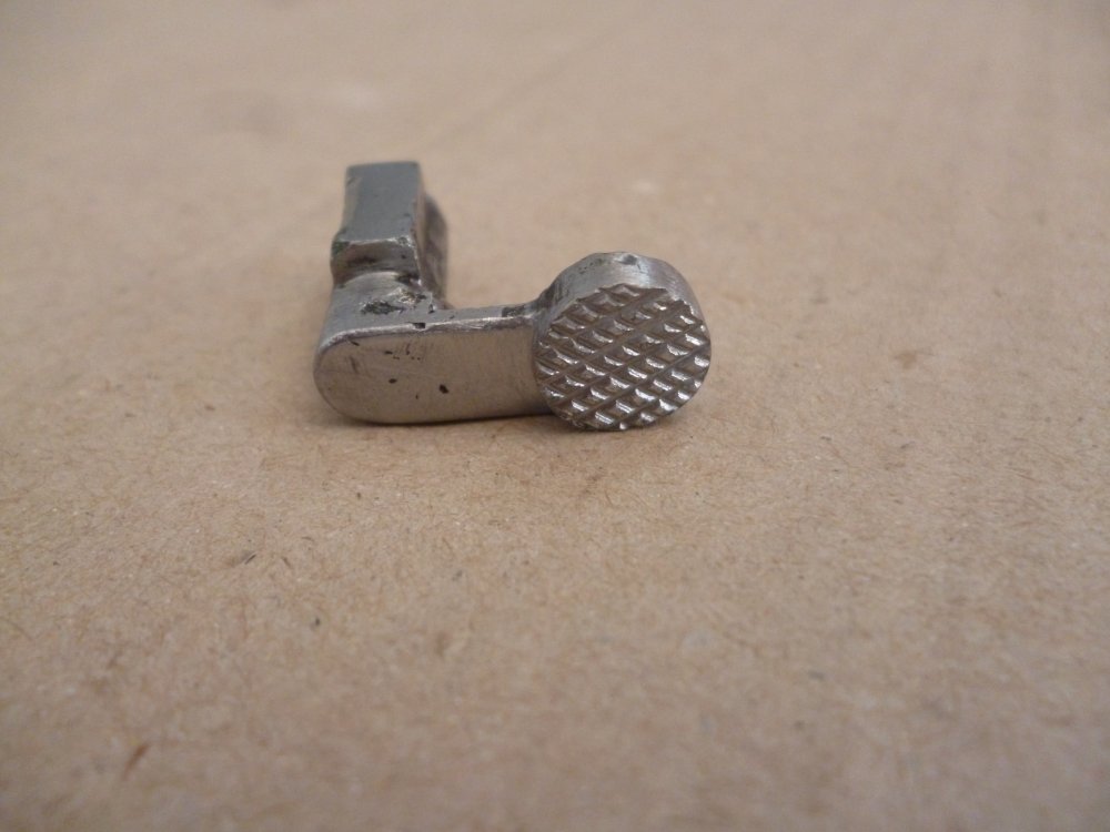

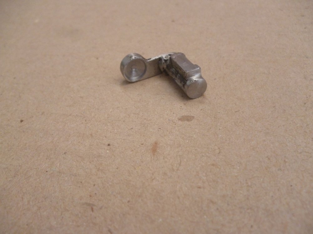

    Фіксатор кришки спускового гачка. З фіксатора залишилася одна вісь. Все як завжди варив шліфував. Робив без креслення по фото. Буде ще чуть шліфуватися на фініші.
    Taimyr, Саня -ММГ, andy1972 та 7 іншим подобається це.
  13. Gromoff
    Gromoff General-leutnant
    -2
    85
    146
    12.078
    как всегда находчивость и очумелые руки на высшем уровне!:smile_15:
    663 подобається це.

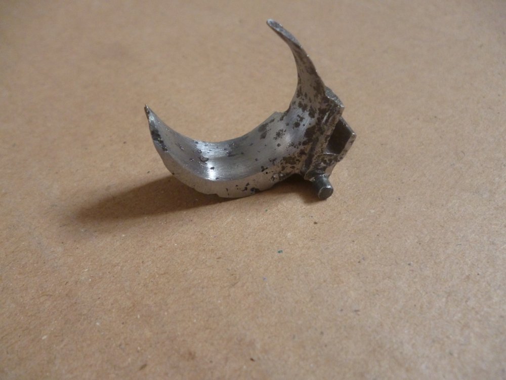

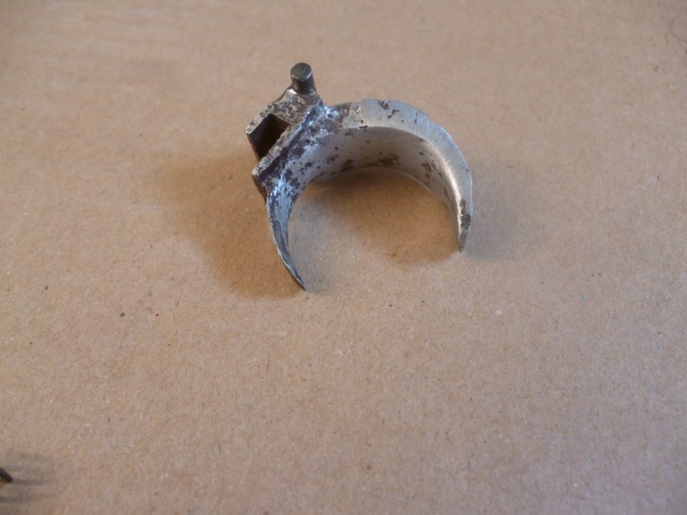

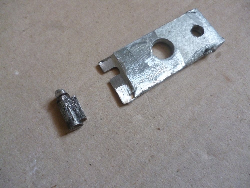

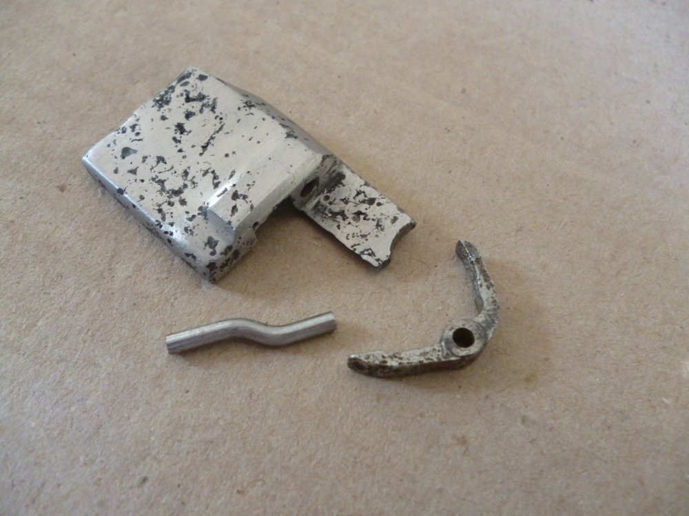

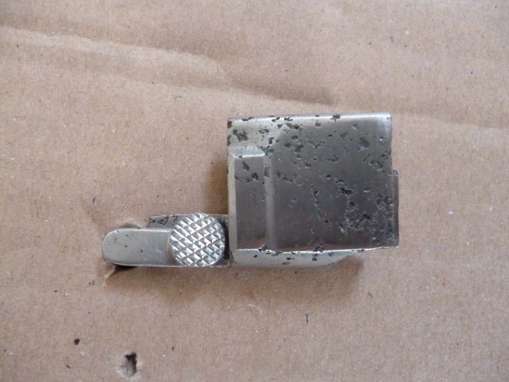

    Кришка спускового гачка. Кришка хоч вбита но не безнадійна. Коромисло на місці, форма хороша, не дивлячись на дирку. Що правда вісь вломана була. Вирізав вставку проварив. Всю площину на малому тоці теж проварив, по причині що раковини якісь не такі були як на рамі та стволі. Де які раковини залишив, така задумка ( було надхнення та можливість зробити ідеально, тільки стримався). Вигнув вісь. Получилося щось таке.
    METHALL, Саня -ММГ, andy1972 та 9 іншим подобається це.

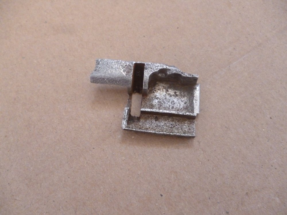

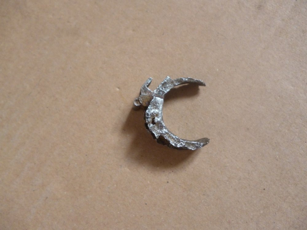

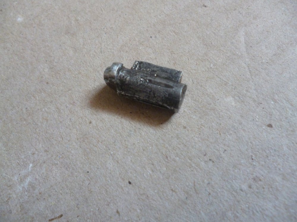

    Спусковій гачок. Гачок проварювався на 50 процентів. В звязку з численими раковинами, та убогим виглядом. Половина відламаної осі доварювалася.1. зрізав до половини осі від того що залишалося (після чого залишилася платформа для зварки 5 мм, для такої маленької деталі це хороше кріплення навіть з запасом). 2 На це місце доварив сверло (сверло брав з не великою сталистістю, таке що можна надфілем шліфанути,таке сверло добре тримае зварку на відміну від стального). 3. зрізав сверло в розмір,шліфанув зварку. Результат.
    METHALL, Саня -ММГ, andy1972 та 8 іншим подобається це.

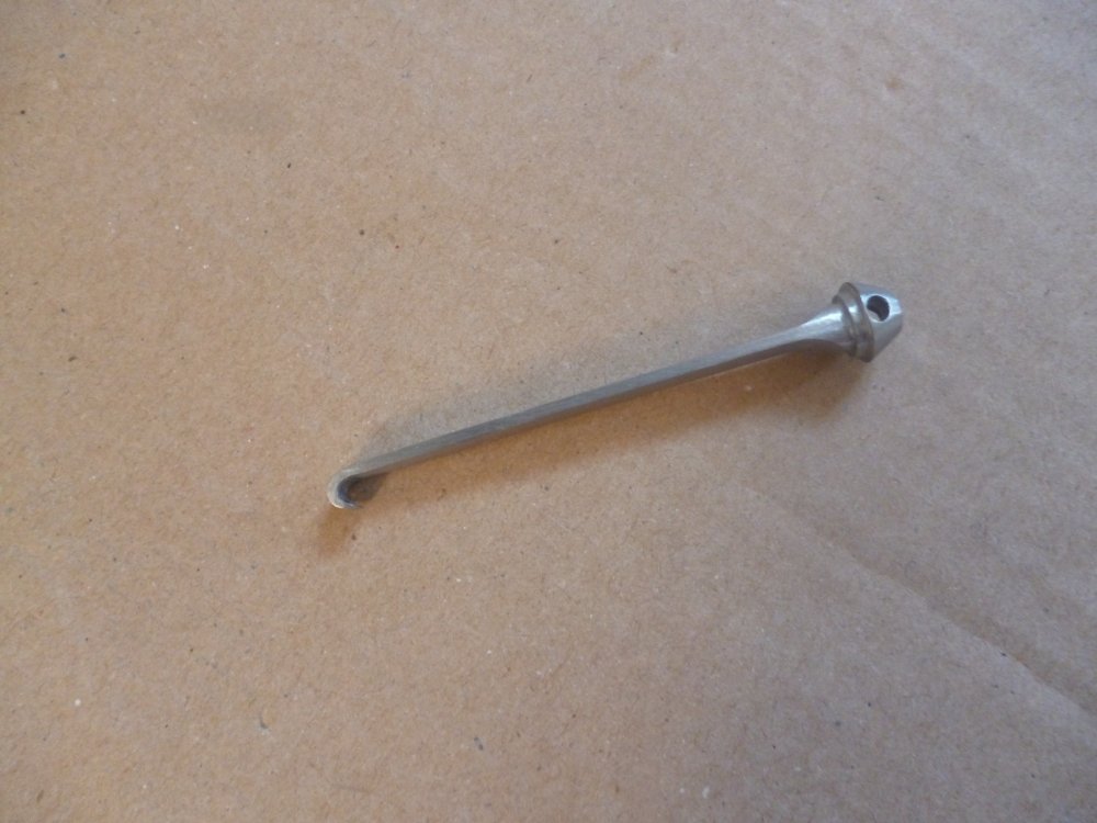

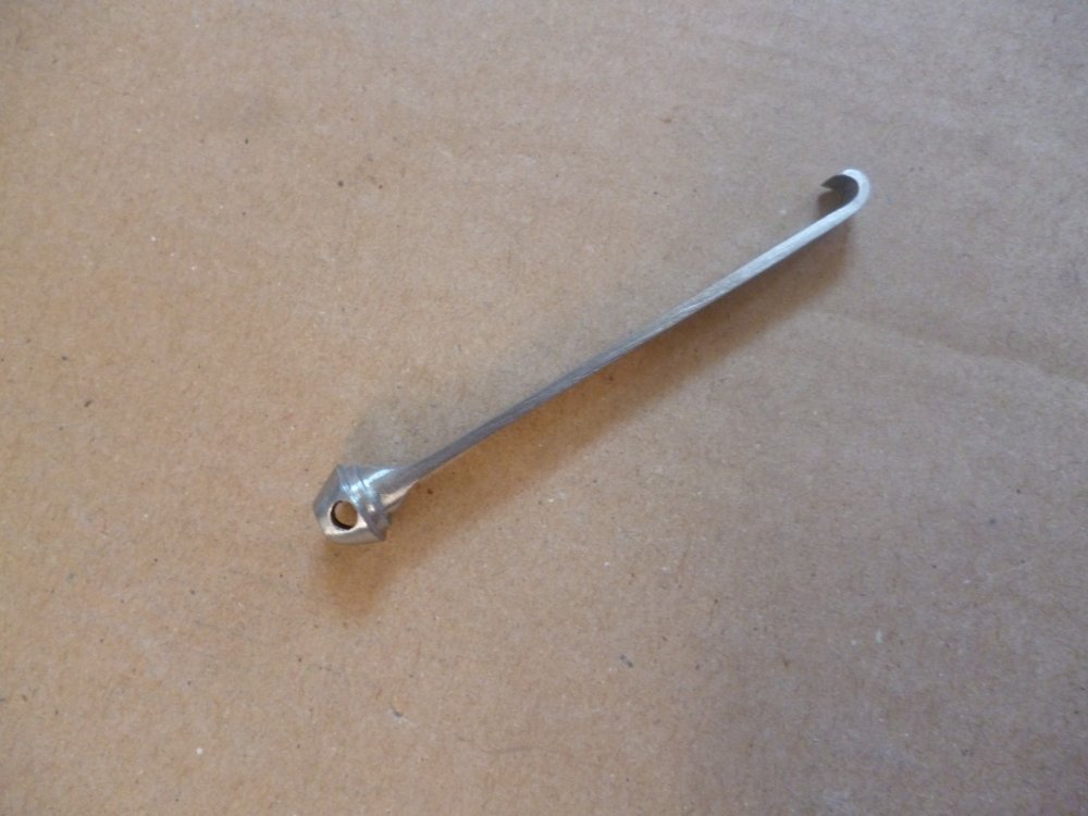

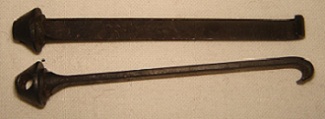

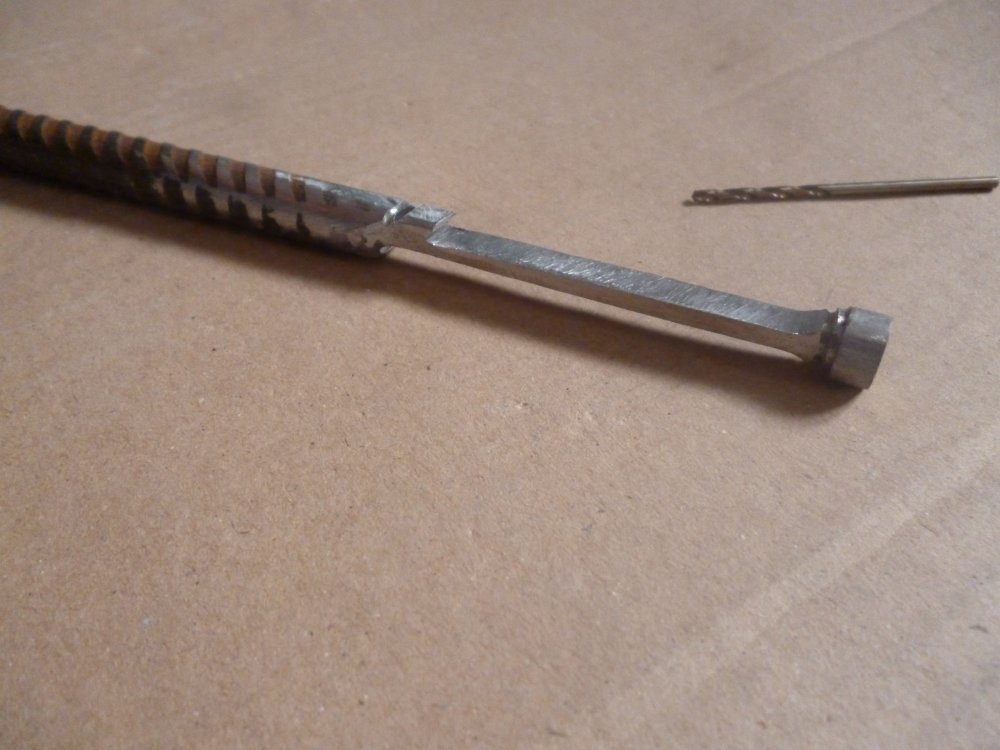

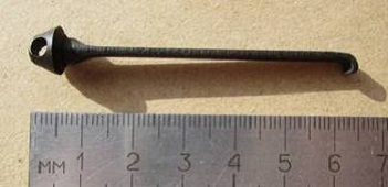

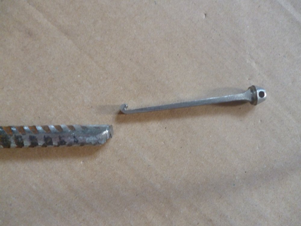

    Тяга пружини. Для початку було взято фото штиря поруч з лінійкою (знайдено в інтернеті). Потім по лінійці з допомогою штангель циркуля фото було підігнано в потрібний маштаб 1 до 1. Все детально обмірювалося і переносилося на метал. Штир виточувався з арматури, матеріал хороший крепкий. В звязку з тим що загнуту частину потрібно нагрівати при гнутті, а немае де гріти було вирішино, загнутий край виточити. Спочатку надав грубу форму не відрізаючи від арматури (так зручно тримати при обробці). Просверлів отвір в заготовці ще до того як цей край обточити на конус. Відрізав від арматури. Зробив чистову обробку. Получилось щось таке.
