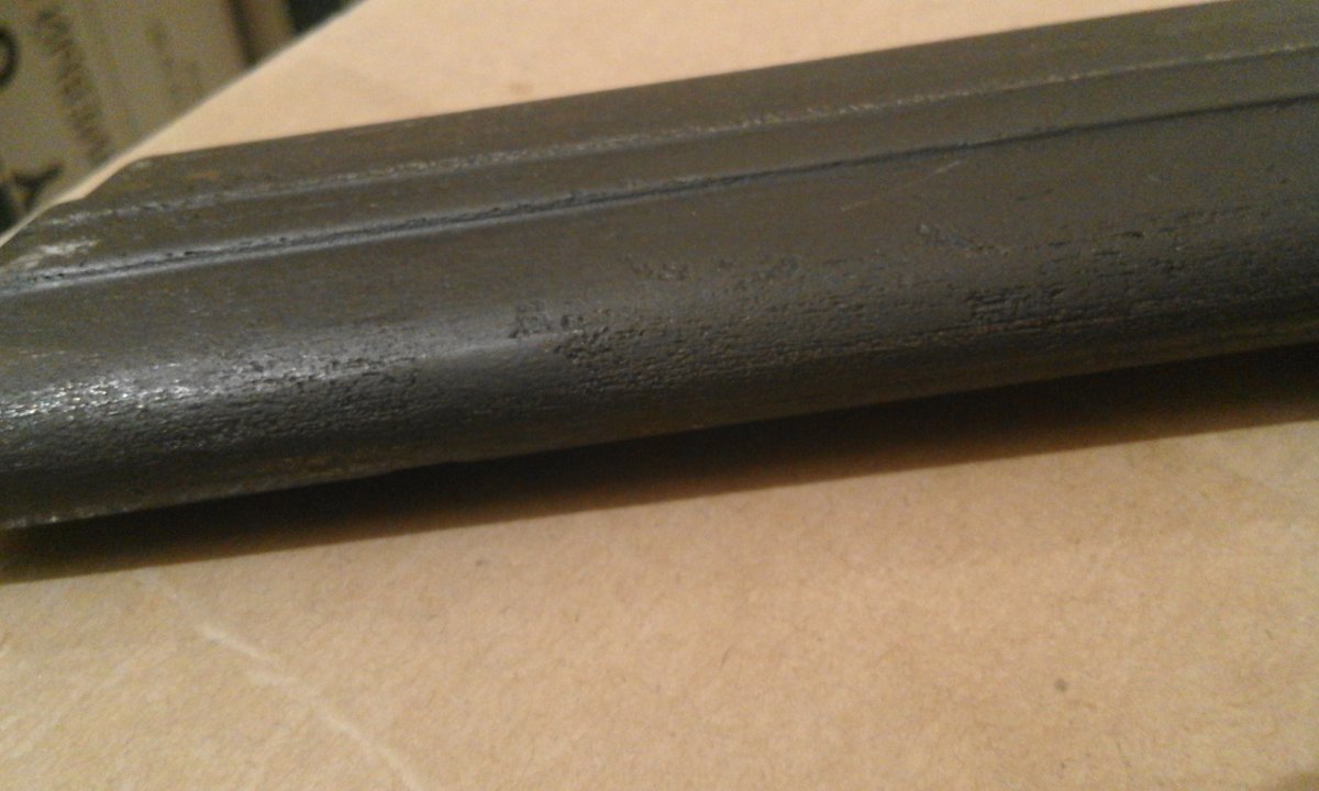

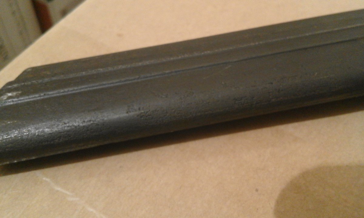

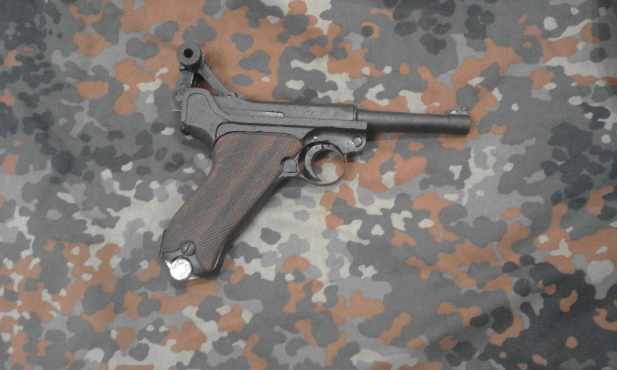

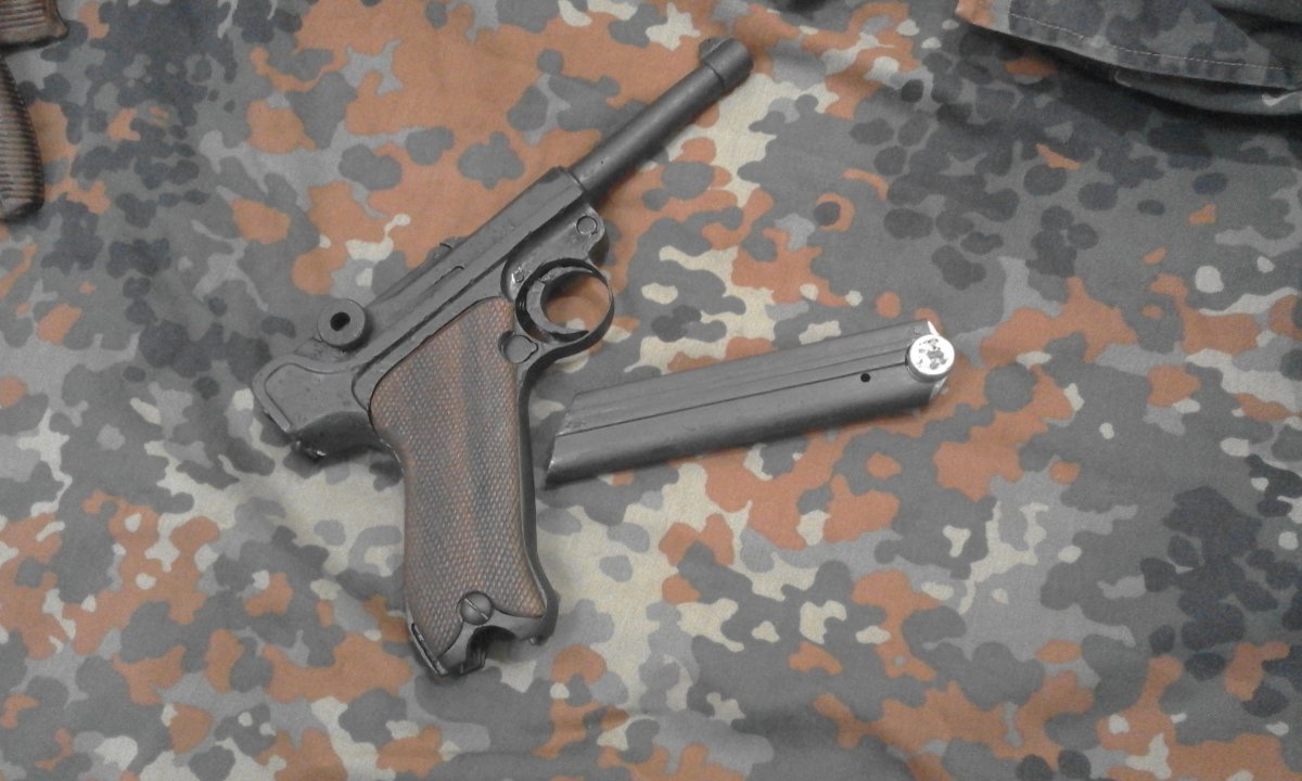

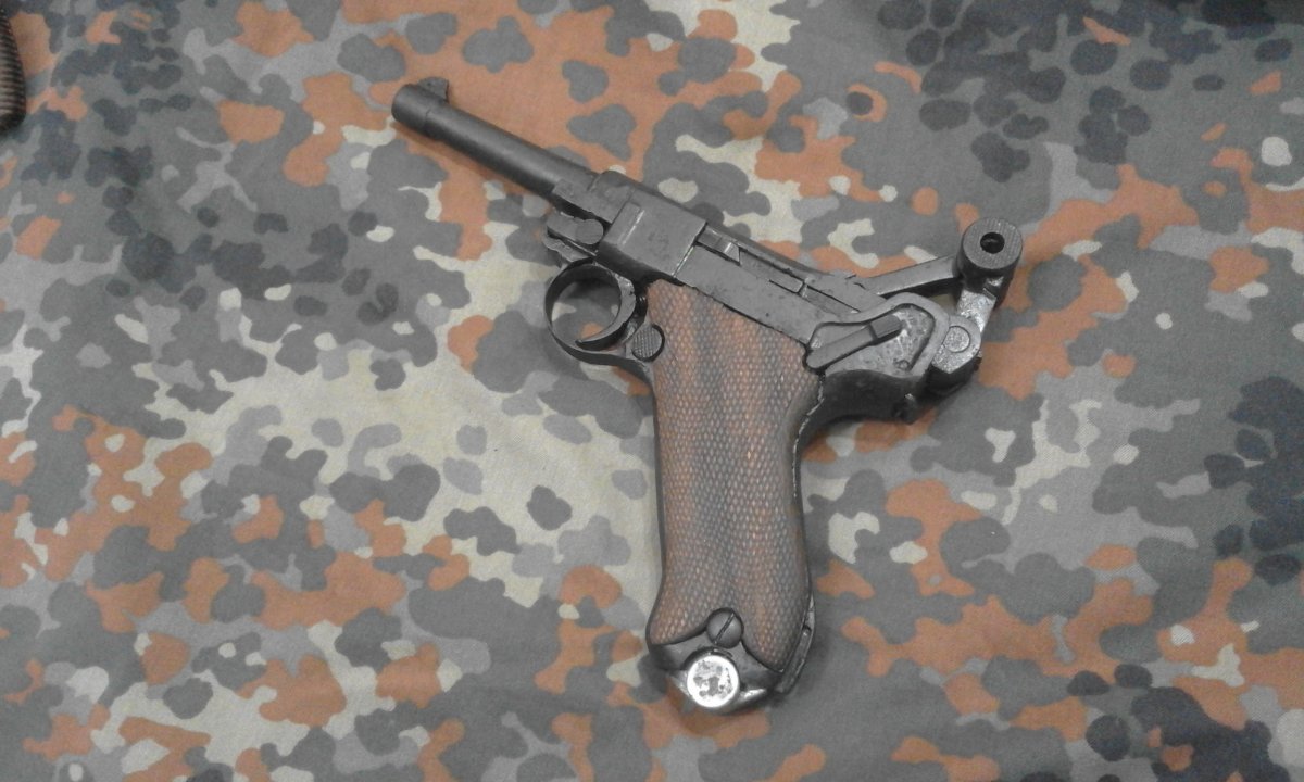

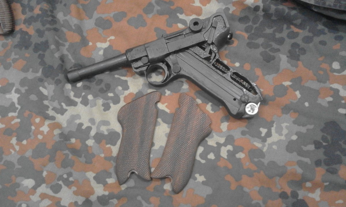

    Проворонив та зібрав до купи деталі. Все щолкає та працює. По переду робота над зістаренням металу. Потрібно нанести потертості.

    Неплохо получилось, достойная работа! Воронение хорошо скрывает все мелкие косяки и раковинки, я бы может быть еще бы поработал над раковинами, но это личное дело каждого. Хотелось бы узнать, как был решен вопрос с клеймами, там их много должно быть, делали чего-нибудь или нет. Еще интересует вопрос, может подскажите подходящий материал для отсечки? Рессора или может еще-чего, что под ногами валяется?

    Спасибо за поддержку. Макет делался заведомо под сарай. В переди есчё заёрзаю воронение.
    Цифры поправил практически все. Остальное нет.
    Не скажу. Сам пробовал несколько подходящих железок. Я делал в командировке и выбор был скудный, била бы рессора, из неё попобовал бы конечно.
    RIHARD 77, andy1972, ГеннадийВ та 2 іншим подобається це.

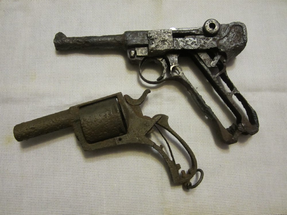

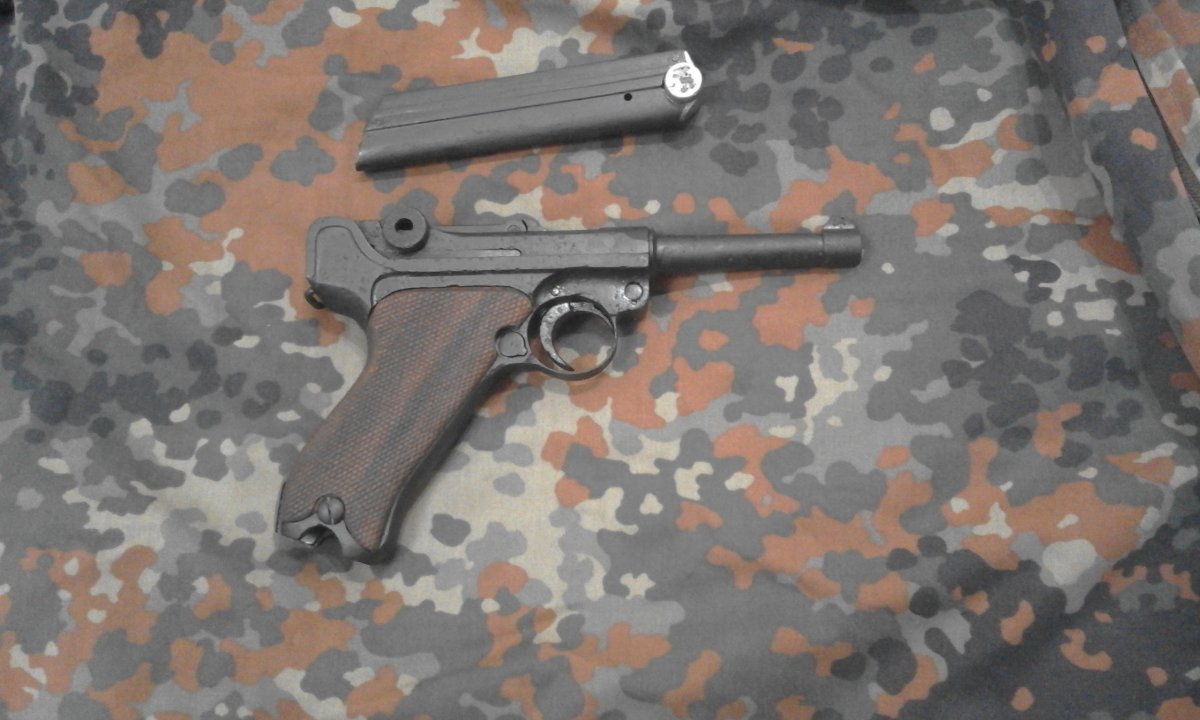

    Дякую за підтримку. Якщо враховувати що було а що стало то це не погано. Усі запчастини які стояли на цьому люгері не міняв а відновляв сам. Звичайно можна було і краще зробити але для моєї маленької колекції він пасуватиме. Хоть пошарпаний, зато люгер.
    На фото те що було. Запчастини з бульдога на люгер не переставляв :D.

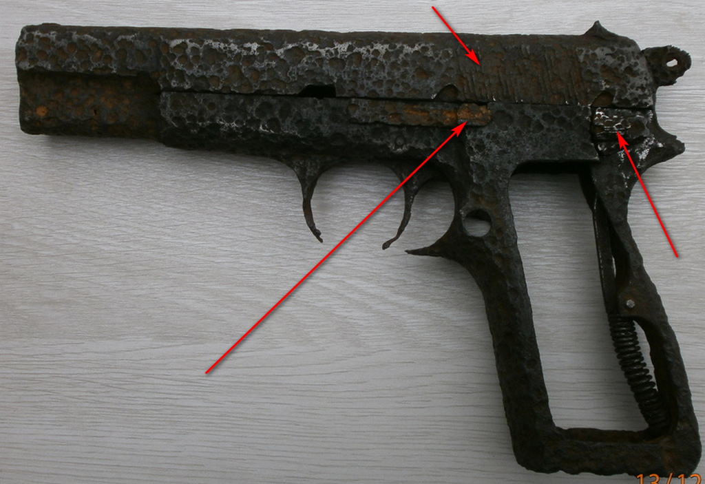

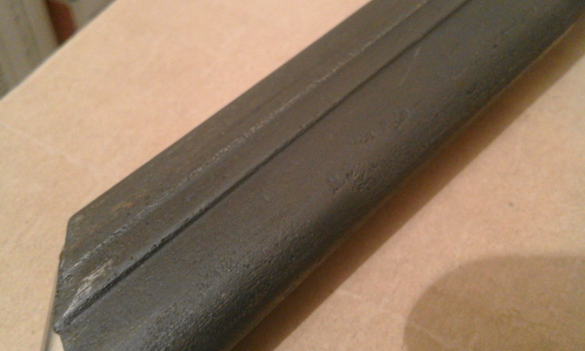

    Дякую за підтримку. За чарівника ви надто перегнули, но я старався. Після виведення раковин у мене вони залишилися більше ніж я хотів но це не дифект зварки. Там причина інша. Діло в тім що коли я воронив пістолети з кулиметами в одному казані то перестарався і процес вороніння зїв трохи металу. Я це замітив на магазині від цьогож люгера. Він був з нового металу а получився в раковинах. Я на це спочатку уваги не звернув а коли придивився то був в шоці. Завтра скину фото магазину.

    Ось що сталося з ідеальним металом, це саме той магазин який я робив. Тепер він як оригінальний та рідний. Тож і люгер постраждав після вороніння в однім казані з кулиметом. Але не критично, получився люгер з стріхи.

    Очень интересный эффект получился от воронения. Такого еще не видел. Не подскажете, какой именно вид воронения Вы применяли?

    Воронілку я купляв на форумі. В ній кіпятив механізми. До воронілки питань ніяких, це мій косяк. Не мав досвіду такого вороніння а це як алкоголь, якщо в норму то свято, забагато то все зовсім не так.

    Даже не знаю, стоит ли называть это "косяком"? Как по-моему, получился отличный эффект "старения".

    На магазині це звичайно добре що так получилося але на самому пістолеті раковин прибавилося. А я ті раковини так підварював, тож це косячок. Для моєї маленької колекції це звичайно не втрати. У мене майже всі такі механізми :D.

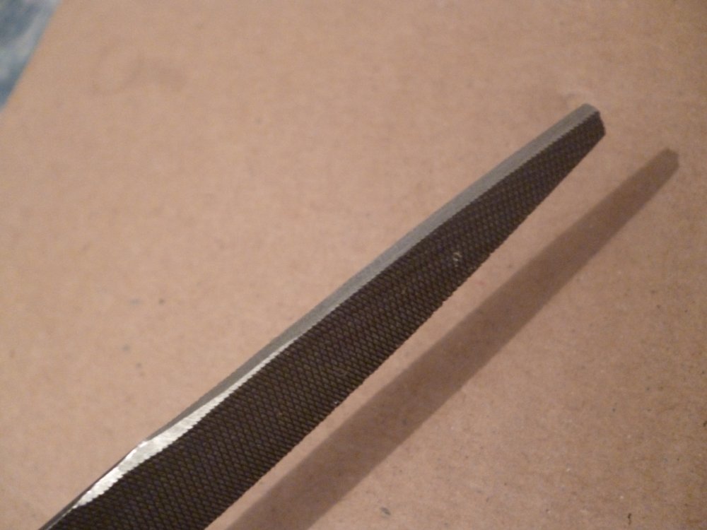

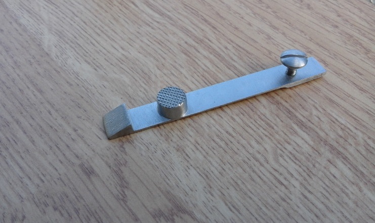

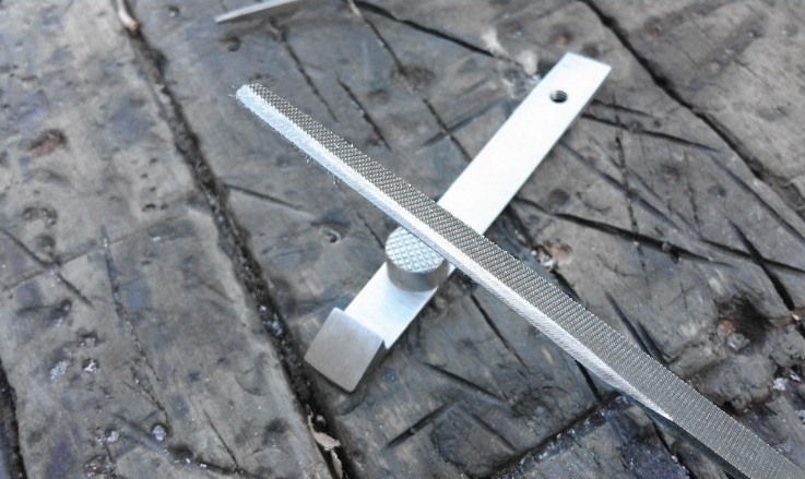

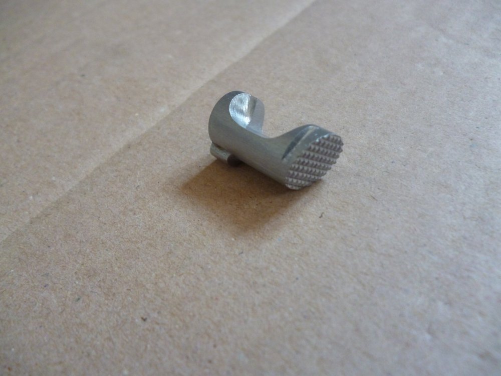

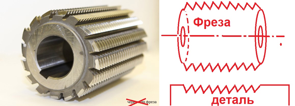

    Приветствую. Подскажите чем (каким инструментом) нарезаются мелкие насечки ?

    Всуе (на заводе) такие насечки вырезаются в один проход цилиндрической фрезой со специАльной формой зУба :

    Можно также вручную трехугольным надфилем.
    Но это некаждому дано.

    663 А Вы как делаете ?

    Досить часто приходиться нарізати такі насічки, в тім числі і поправляти старі. Роблю це надфілем сточеним під більш гострий кут, нарізає на рас. Фото робіт не хочу шукати но їх не мало (роблю лише для себе в своє задоволення).

    Саме так, терпіння потрібно мати не аби яке.

    ...або обмЕжувачі ставити при затисканні деталі (і по глибині, і по "крОку")...
