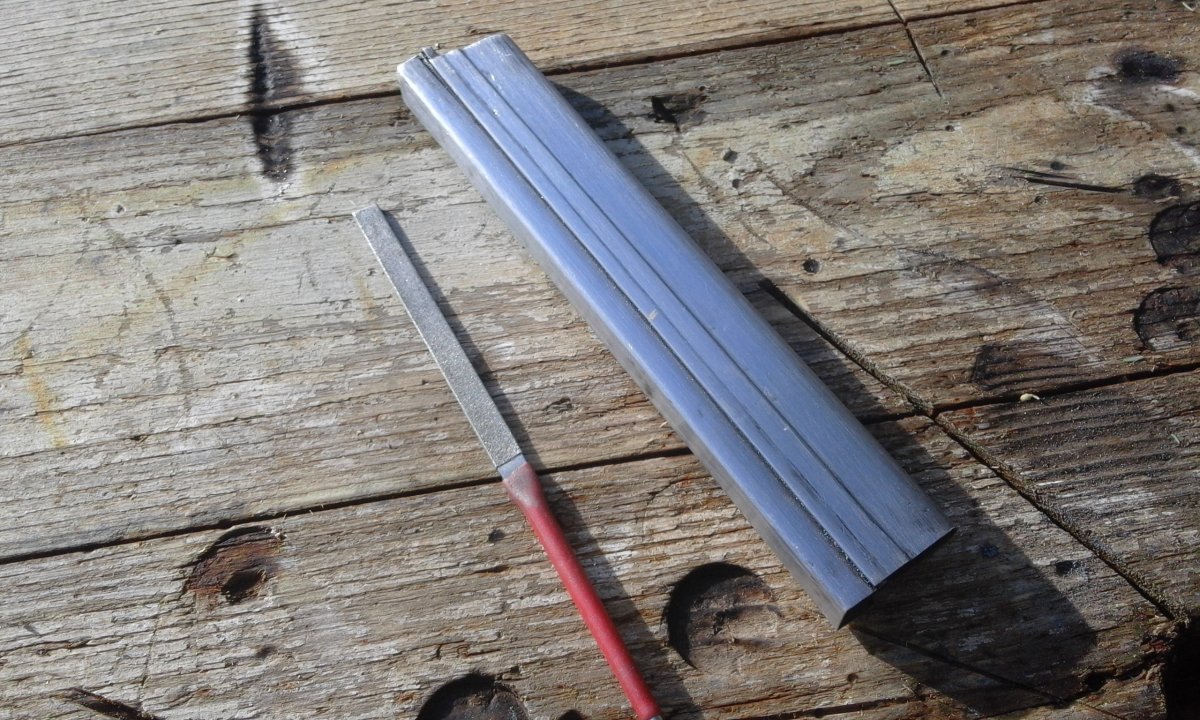

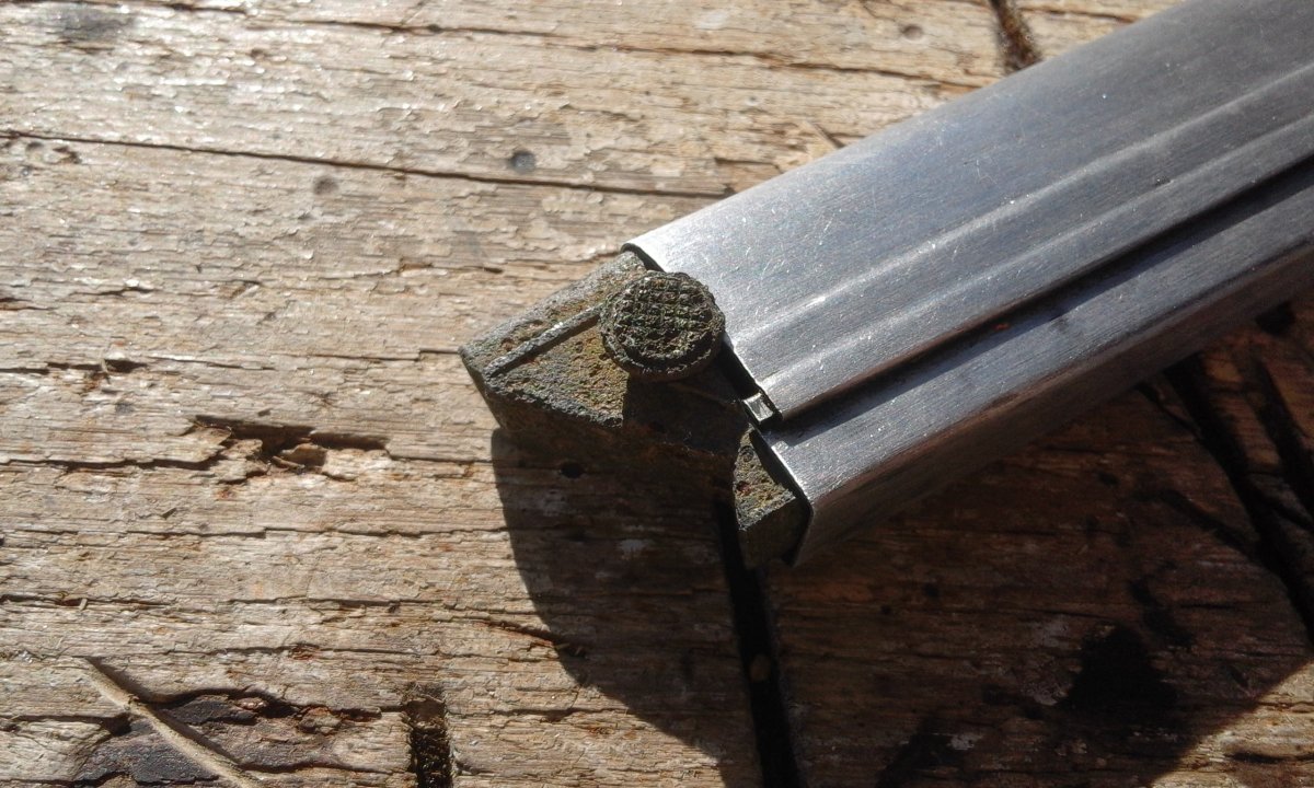

    В мотыль выточил по толщине в плотную шайбы вложил их и просунул стержень затем нагрел горелкой одну плоскость и в пресс перевернул и снова в пресс затем другую сторону. насечку взял обрезав нужный напильник , перебрал целую кучу. Нанес метки чтоб не ошибиться с углами. И потом нагрел, прижим, нагрев, прижим, НО мотыль должен по горизонту хорошо отшлифован! влияет на рисунок ! ВЫточить оправку нужно чтоб не качало!

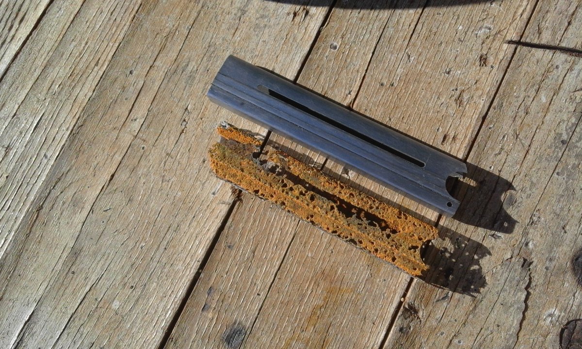

    7.598
    Україна.

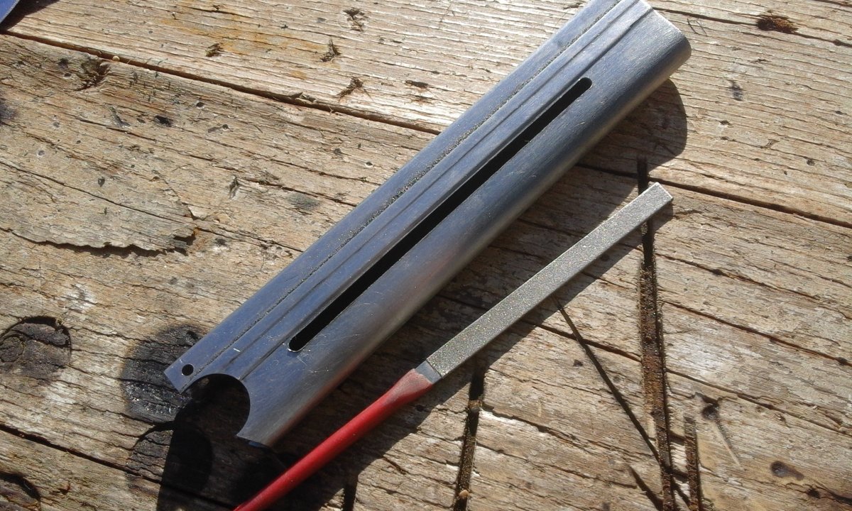

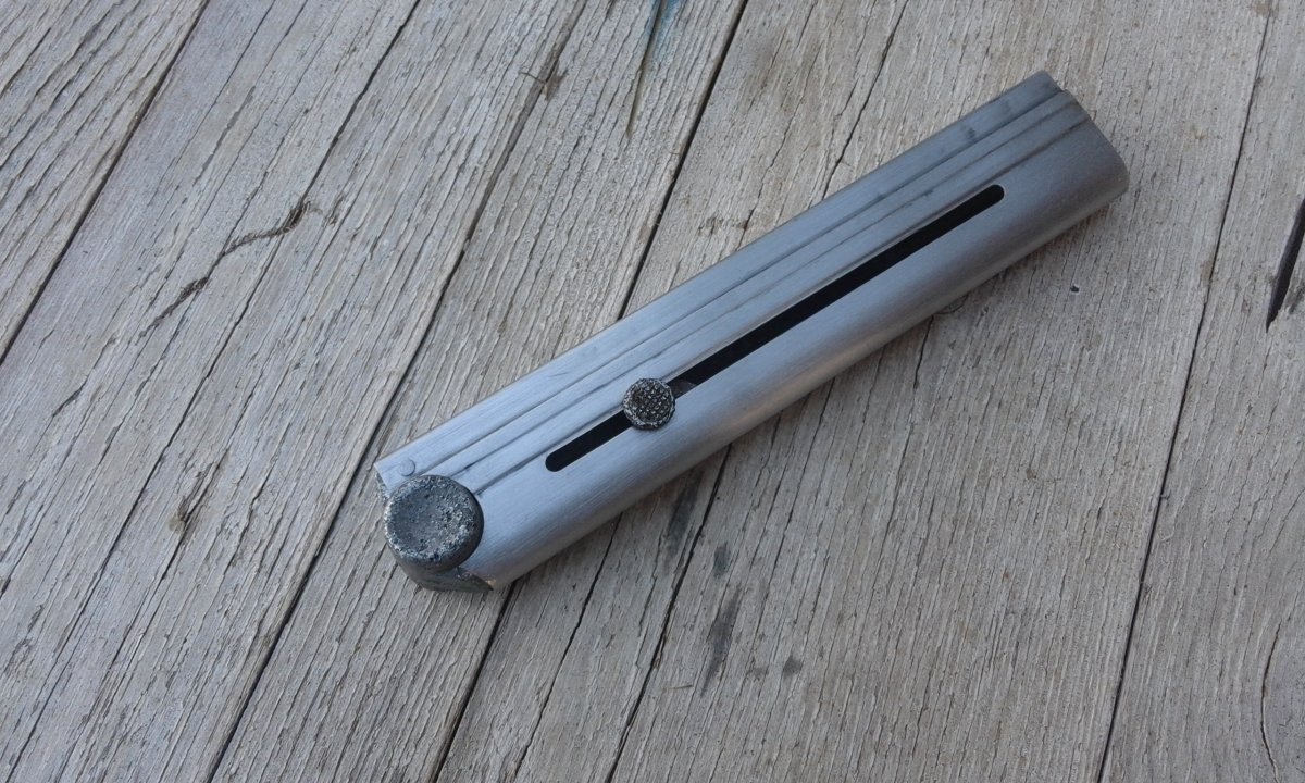

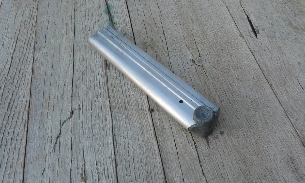

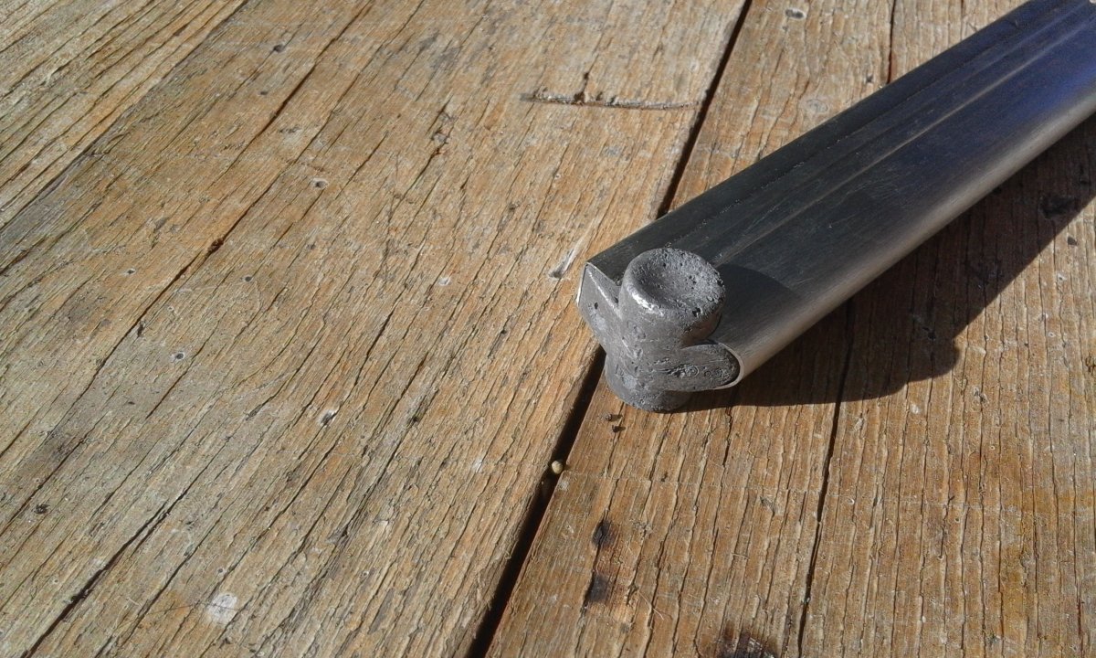

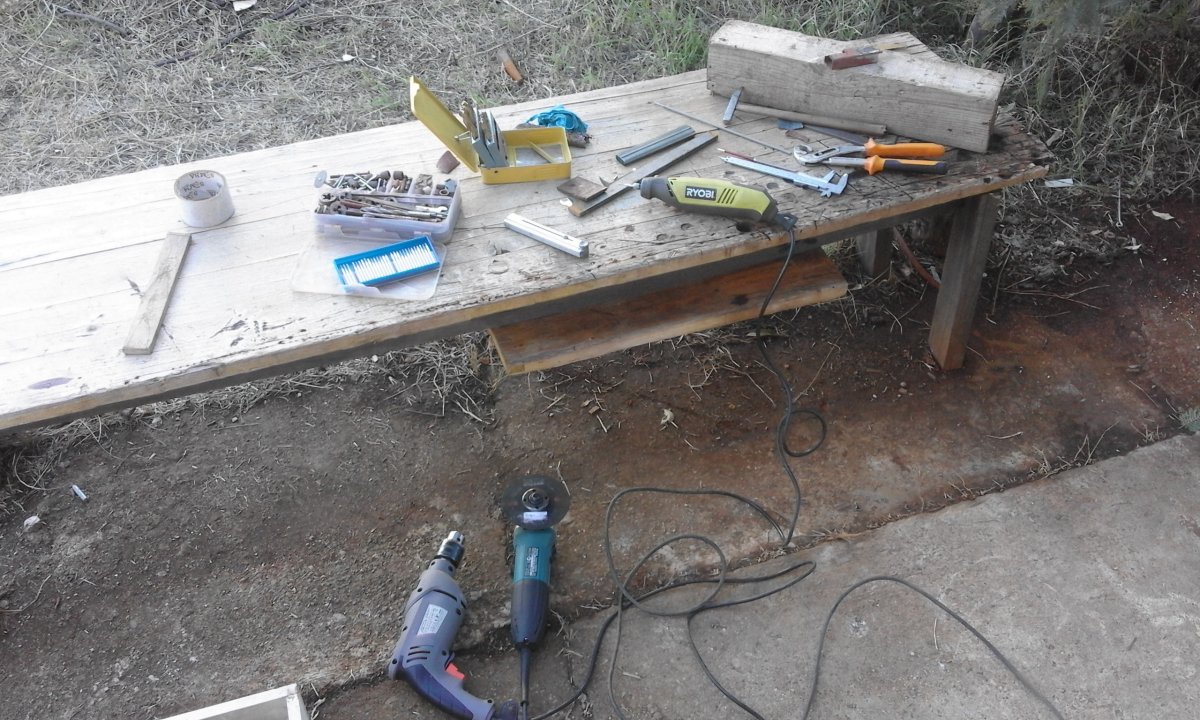

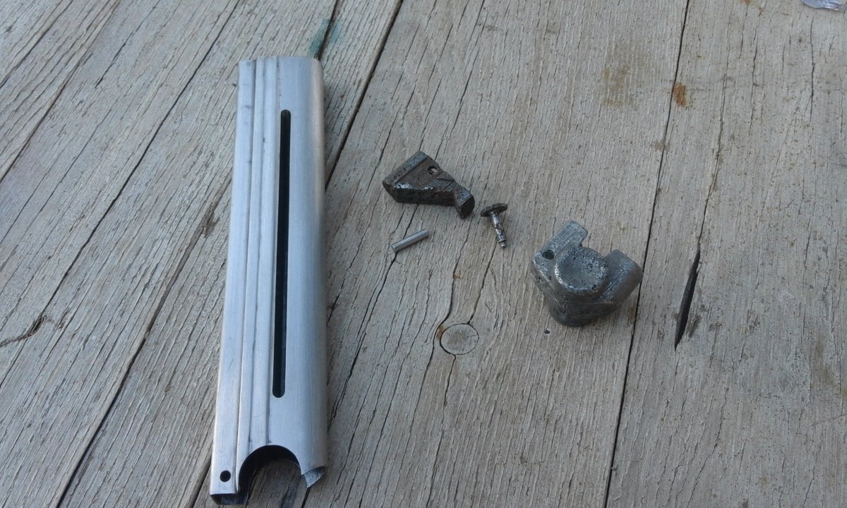

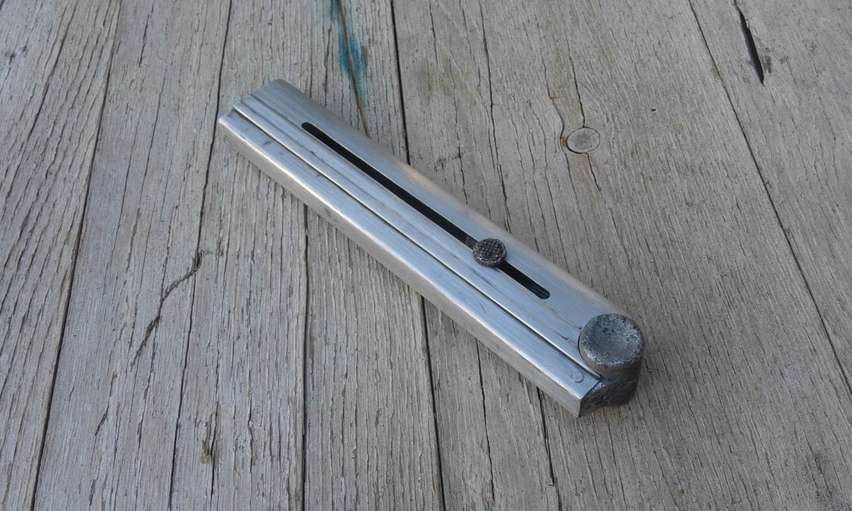

    Таки зробив на лавочці корпус до магазину. Решти деталі залишу ті що залишилися від старого магазину. Верхню частину корпусу не підганяв. Піджену вже на місці. Получилося поки що так.

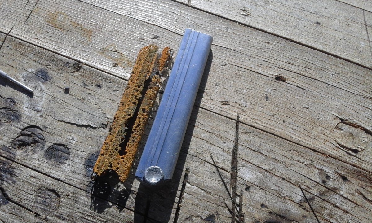

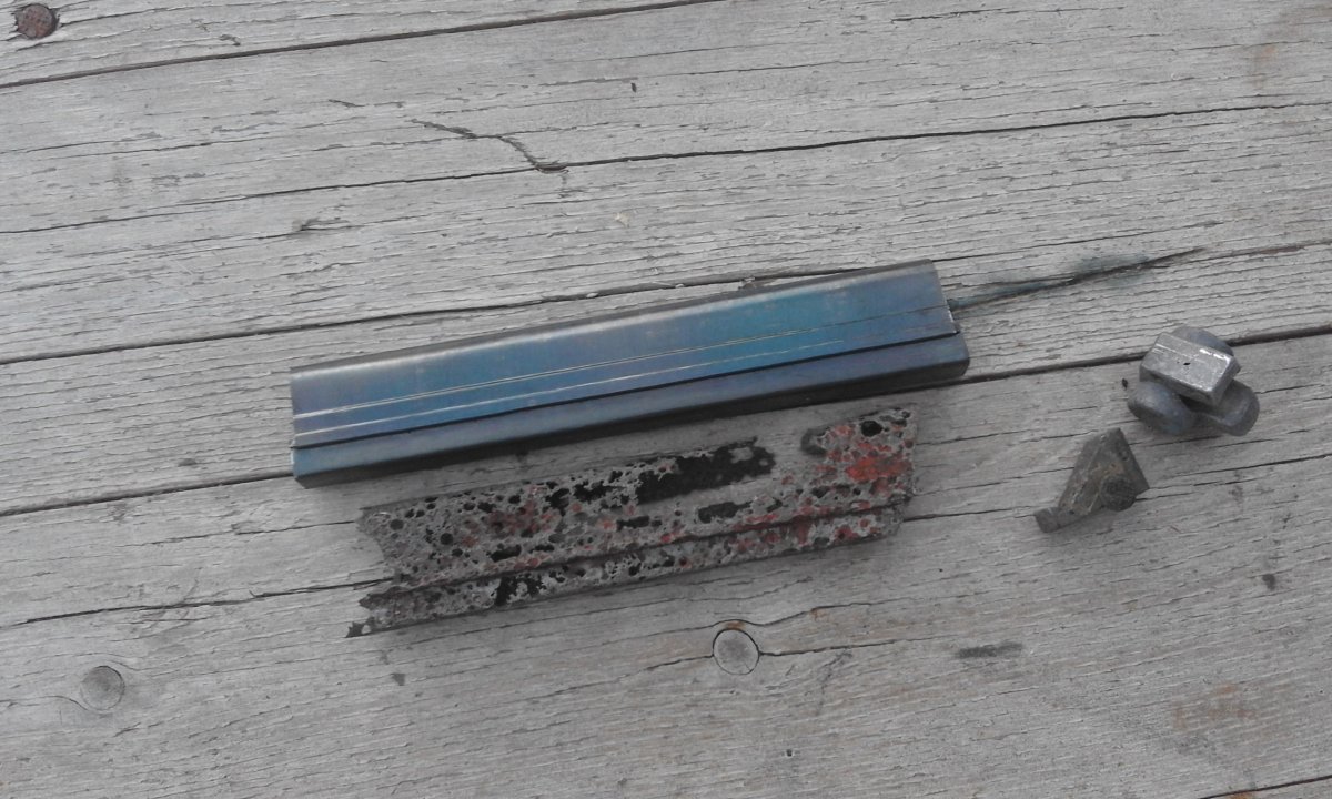

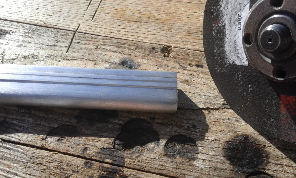

    Вітаю усіх хто слідкує за темою. Продовжу звіт з того на чім він обірвався.

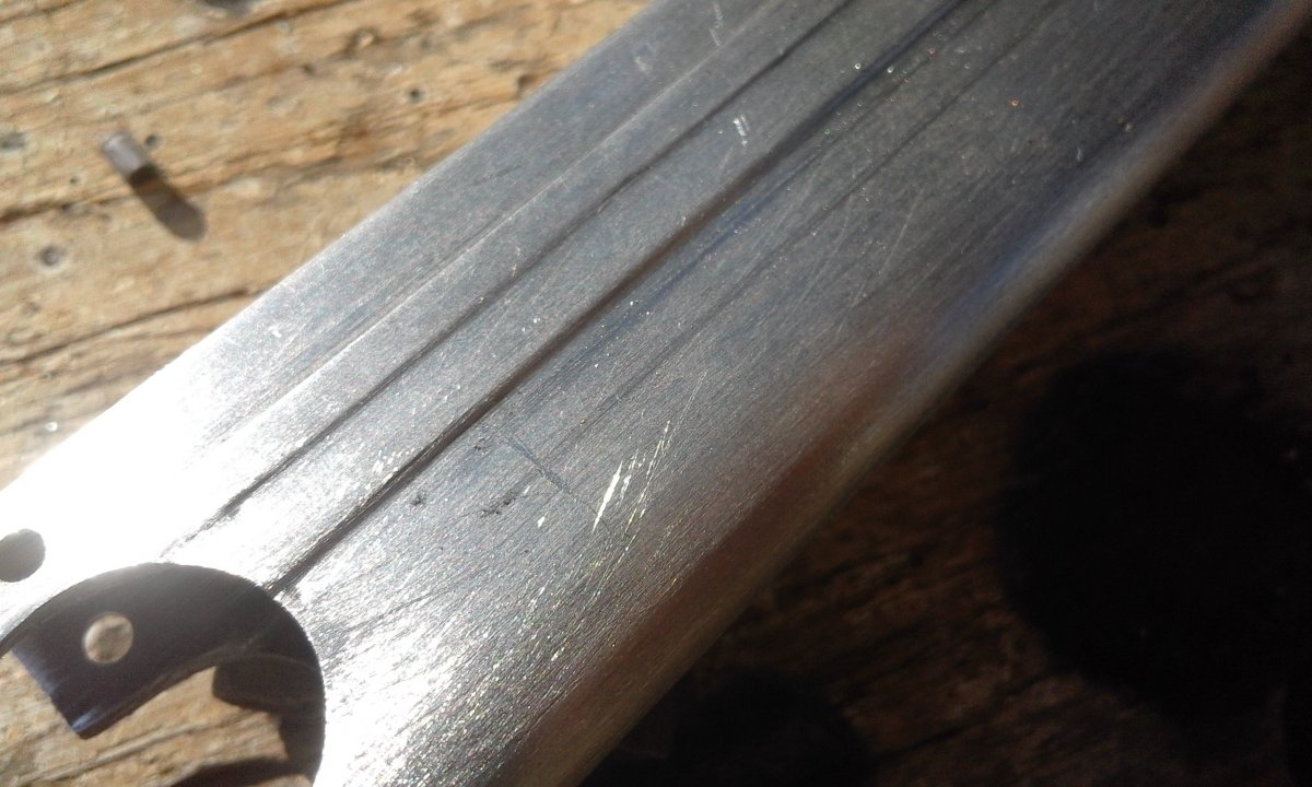

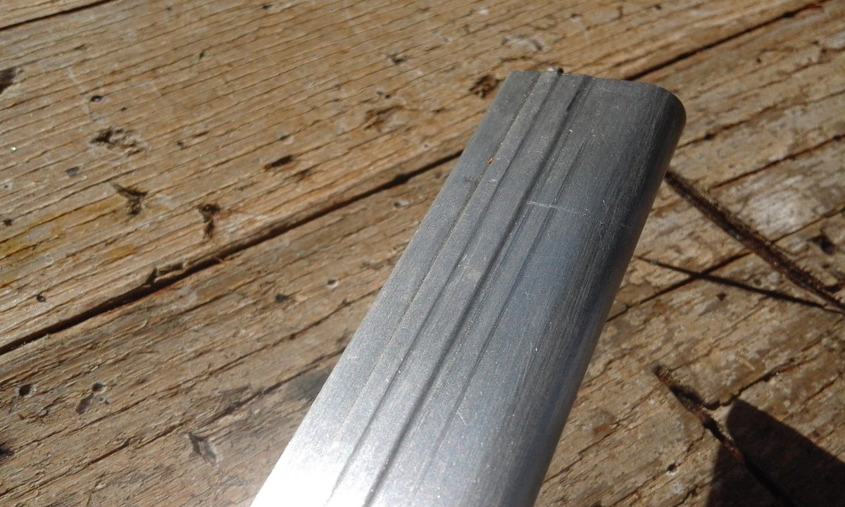

    Після того як метал був стабілізований та почорнівший як смола. Надфілем та наждачкою на брусочку чуть прибрав мілкі вмятинки, як не як все робиться на лавочці. Всі лінії готові.

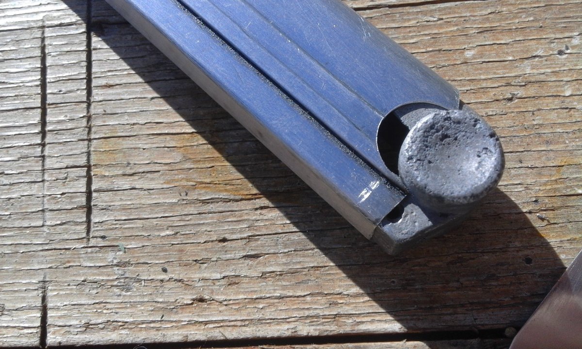

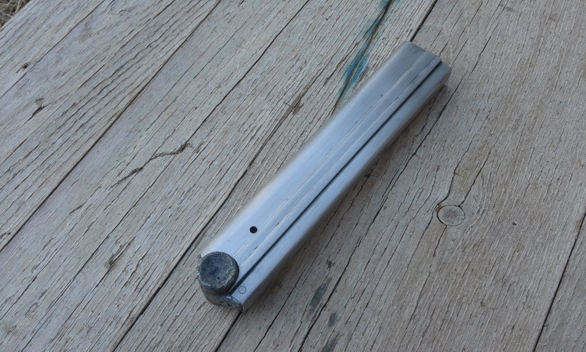

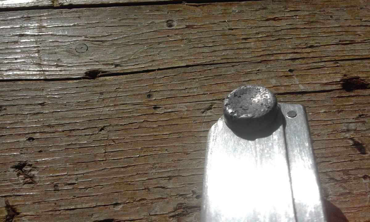

    Болгаркою вирівняв торці заготовки та прийнявся підгонити пятку магазину. Підгонку робив дремелем, періодично провірявши роботу, щоб не запороти.

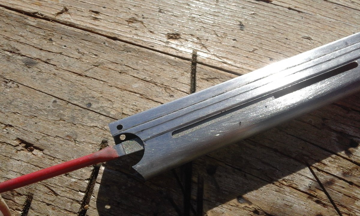

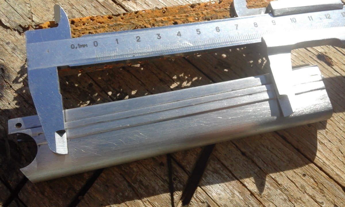

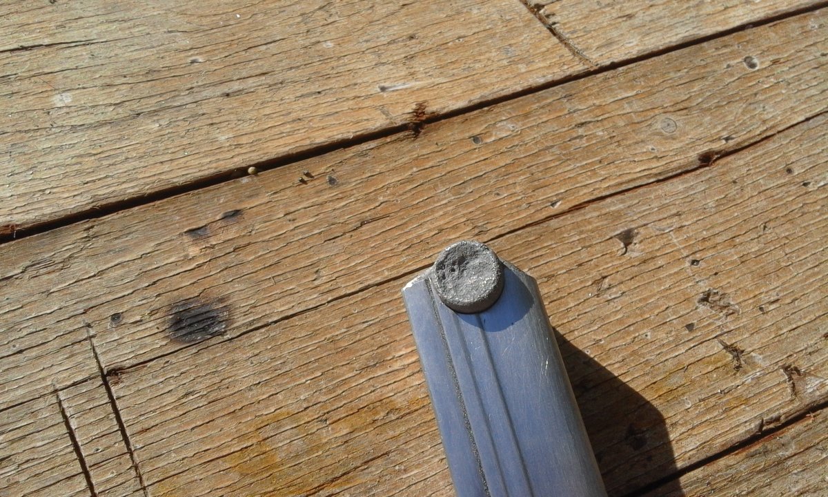

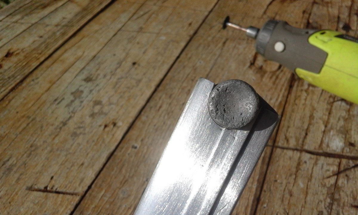

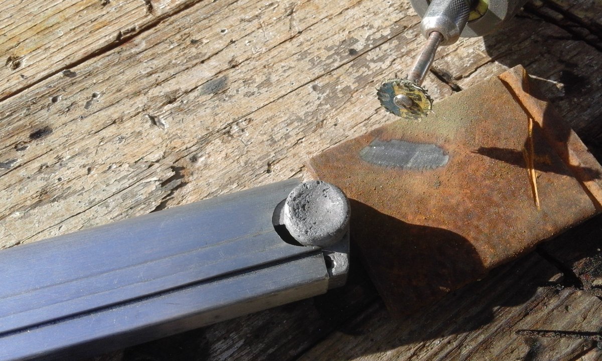

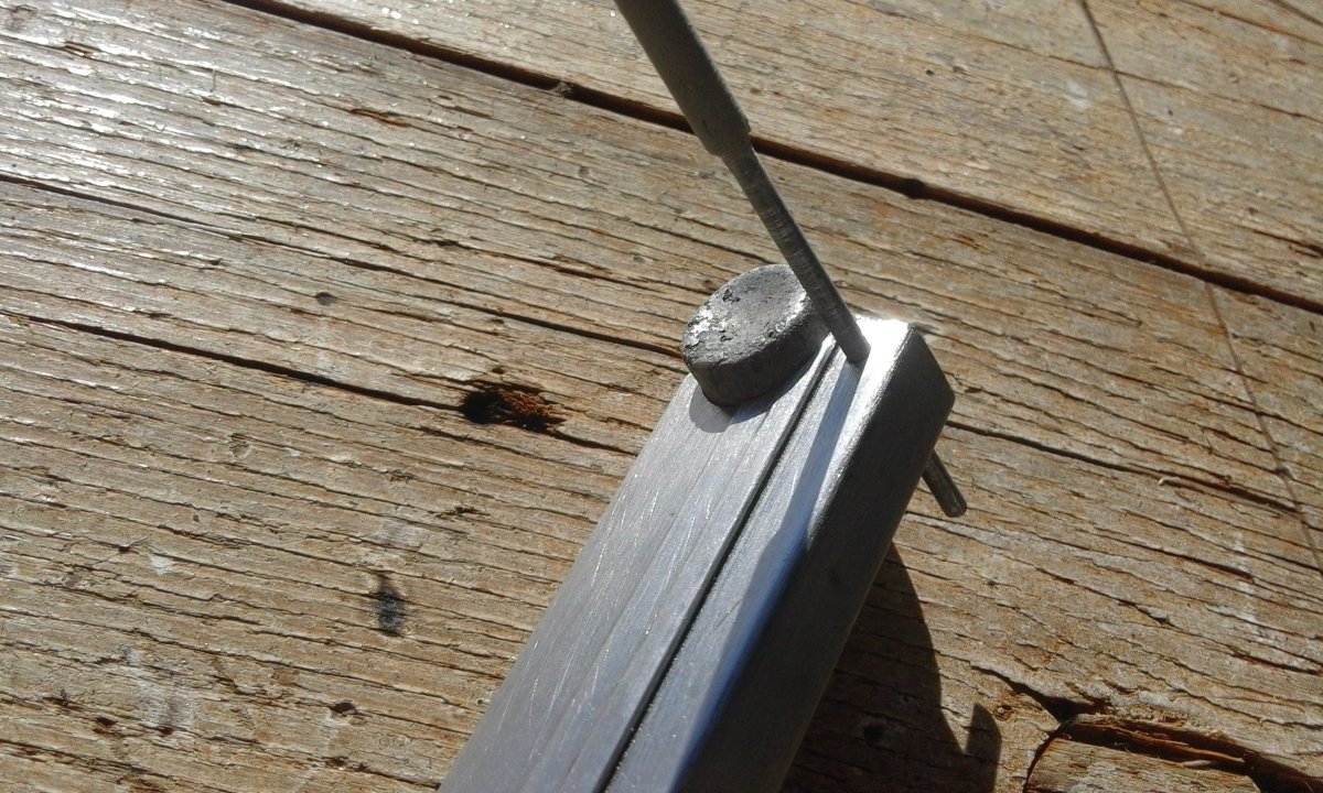

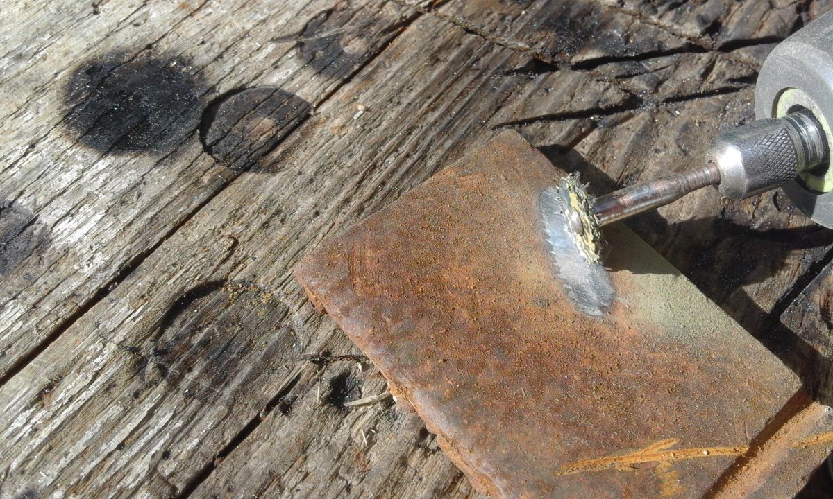

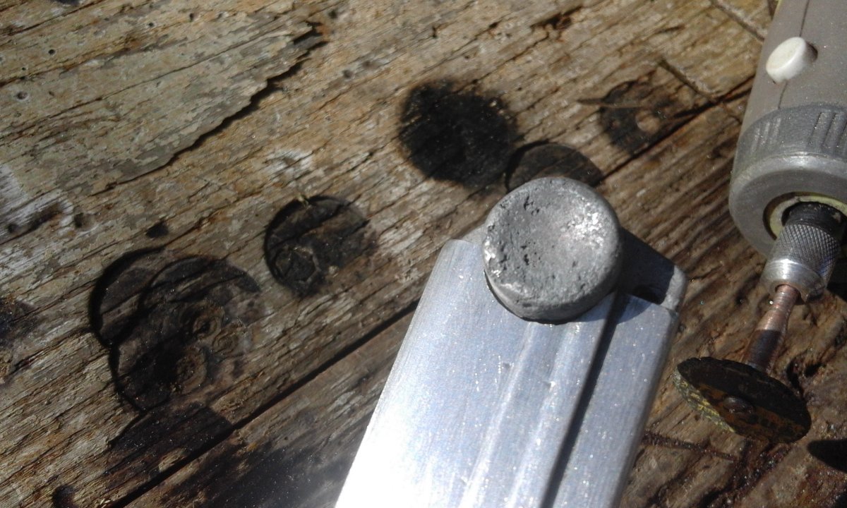

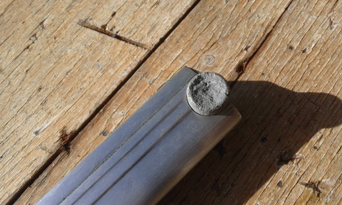

    Після того як стало зрозуміло, що по глибині кругляшки сядуть як потрібно, вирішив вирівняти плоскість приляганя магазину з кругами.
    На металічній пластині диском дремелю на великих оборотах стер диск, до розміру по діаметрі кругляшів на пятці. Після цього шліфанув посадочні місця пятки. Кругляші сіли чітко.

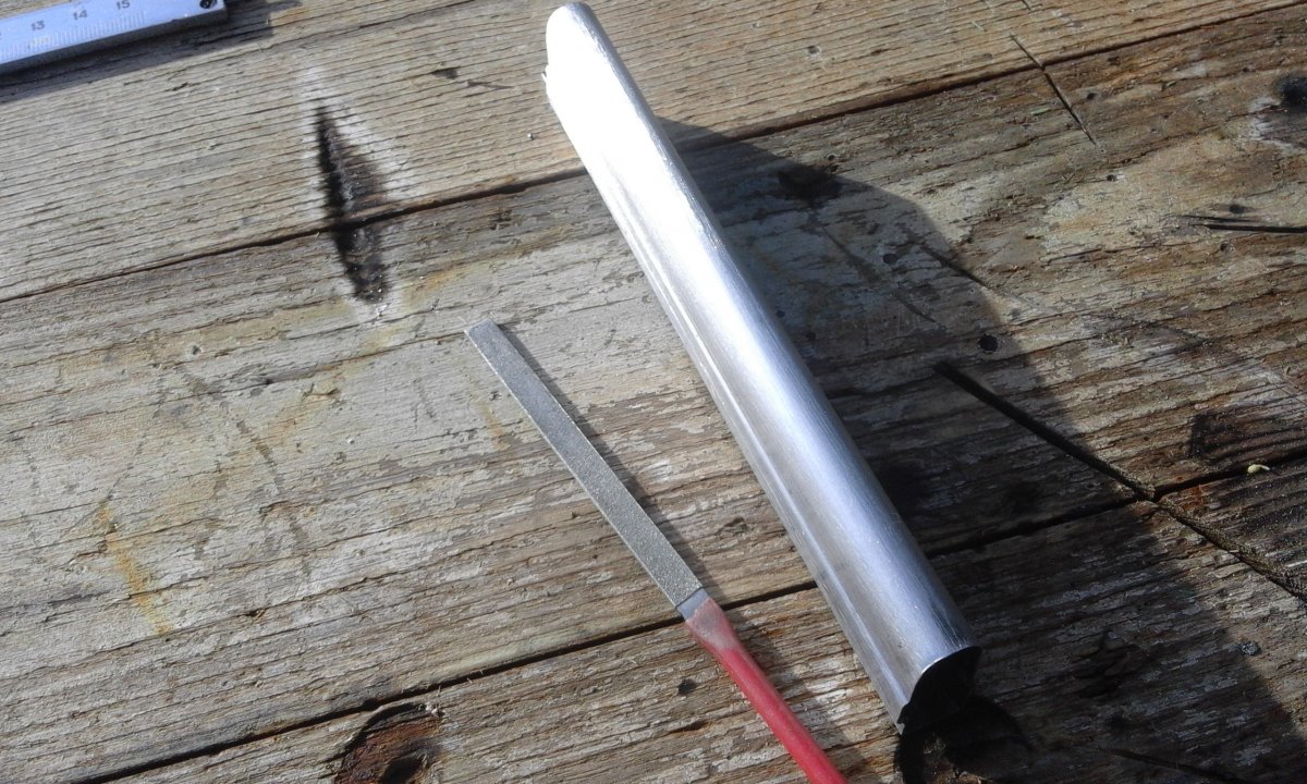

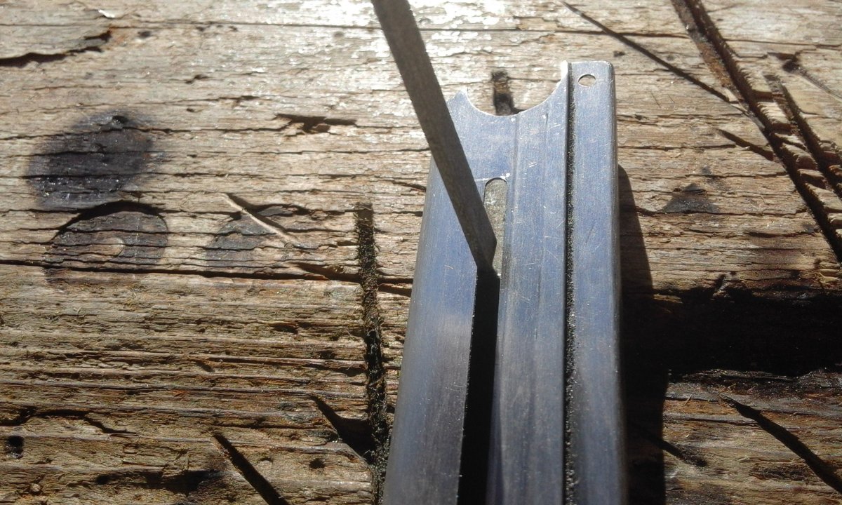

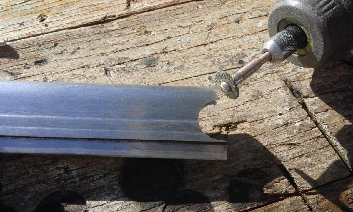

    Розрахував скіс для пятки та зрізав дремелем. Зачистив надфілем.
    scirocco, ALEKS81, Andrej.An86 та 6 іншим подобається це.

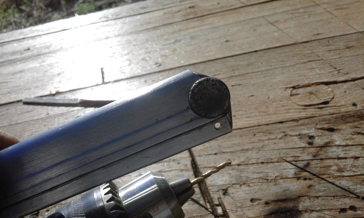

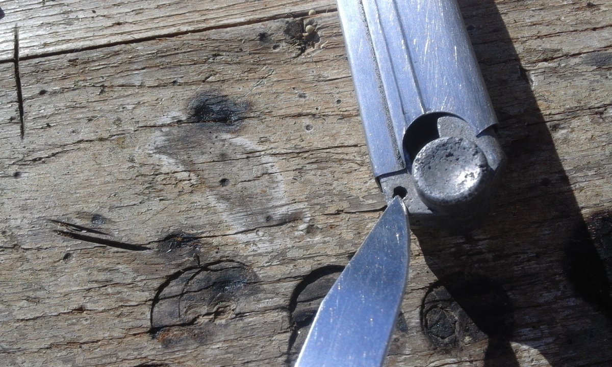

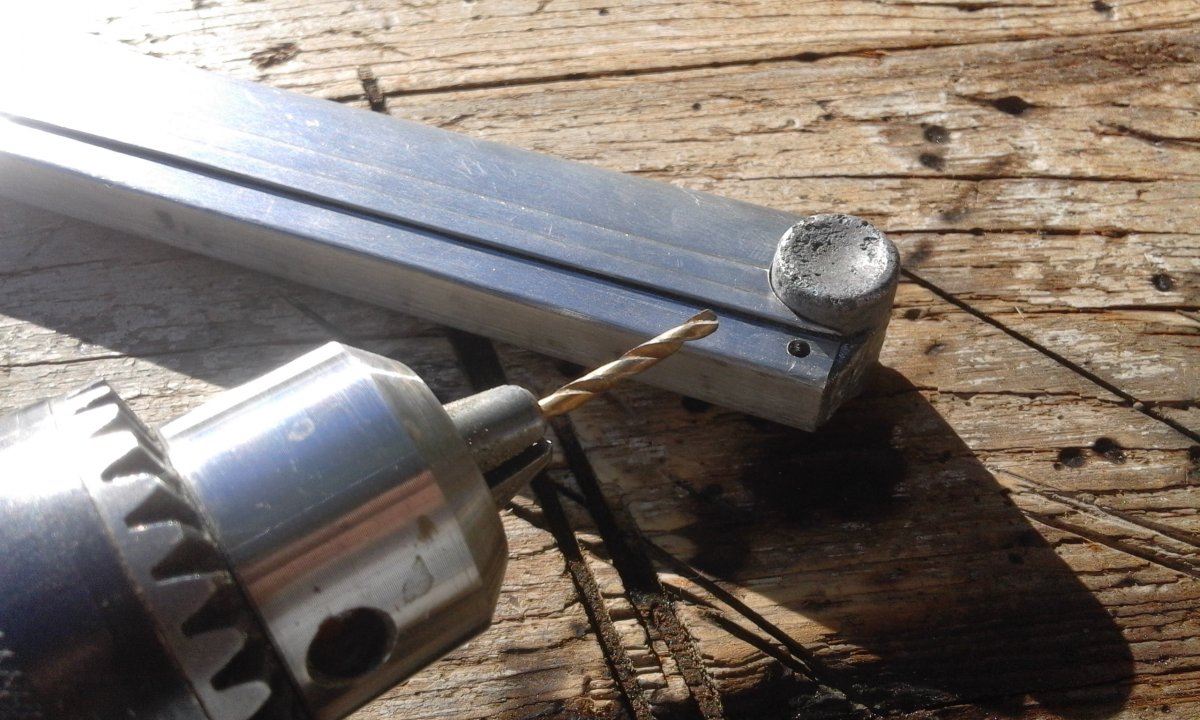

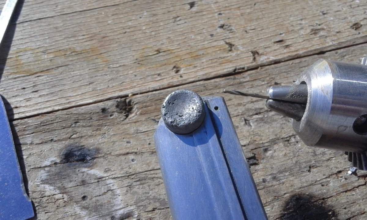

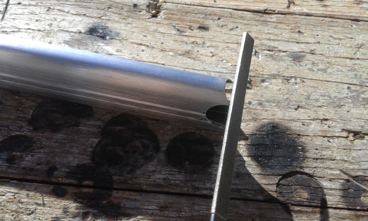

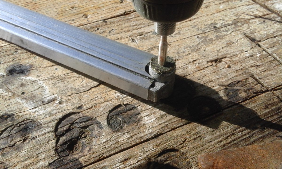

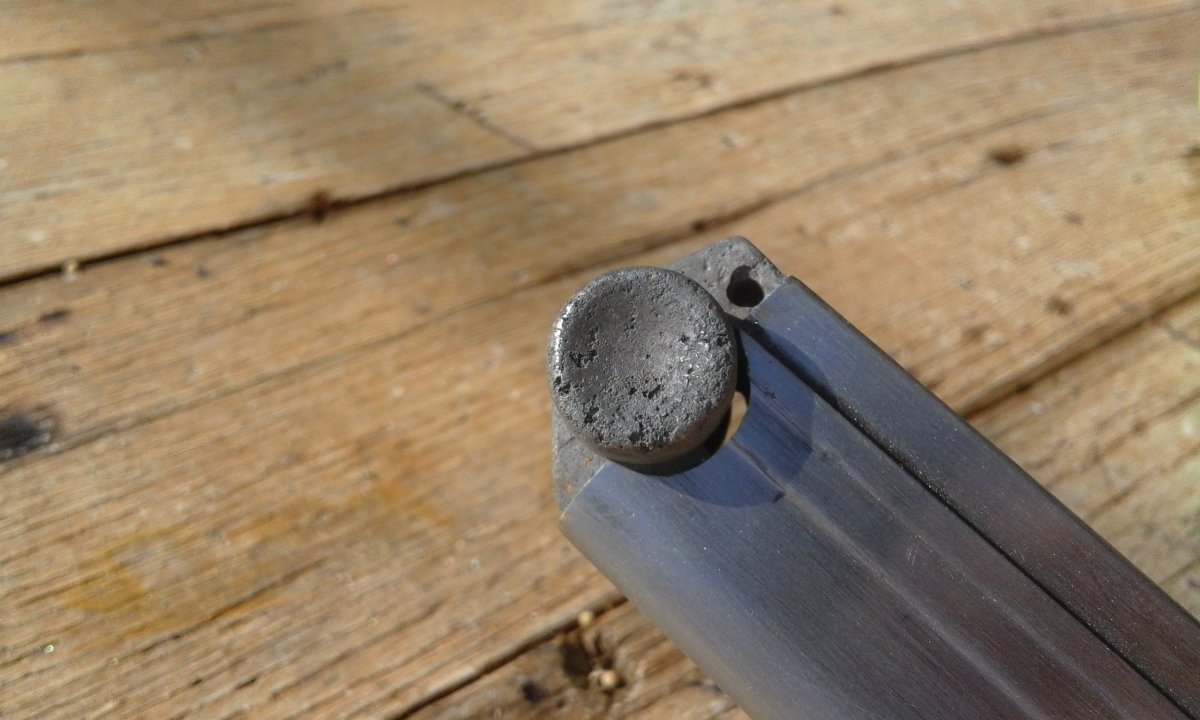

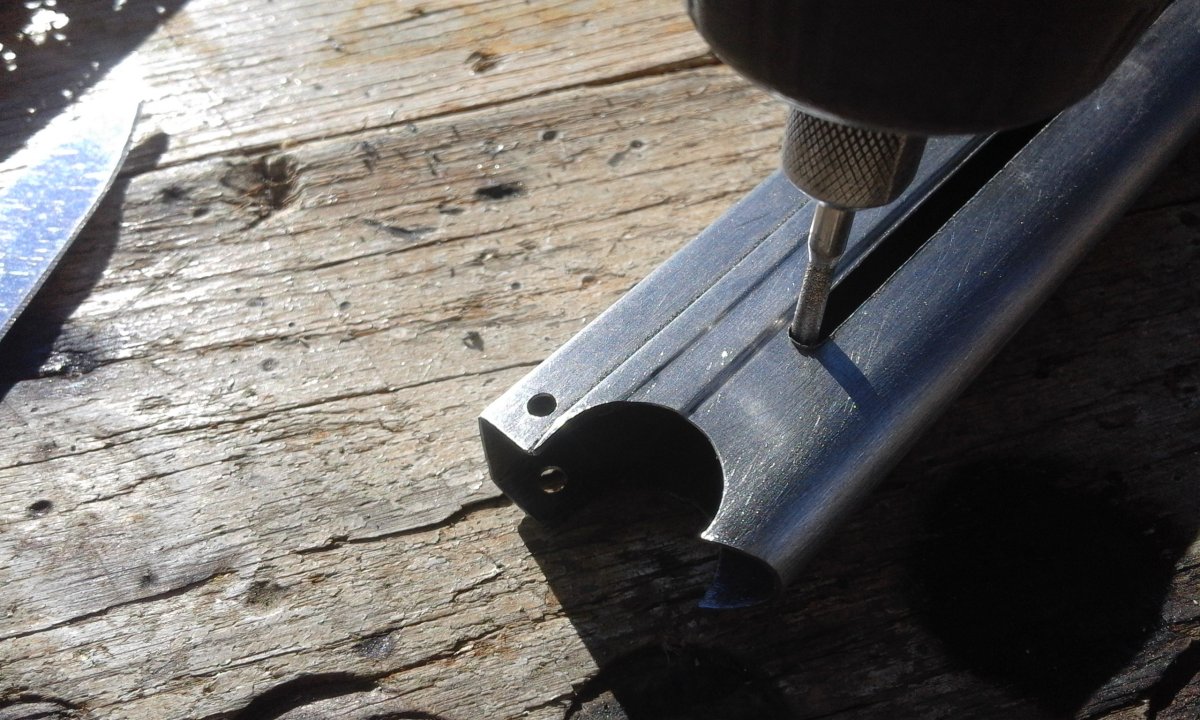

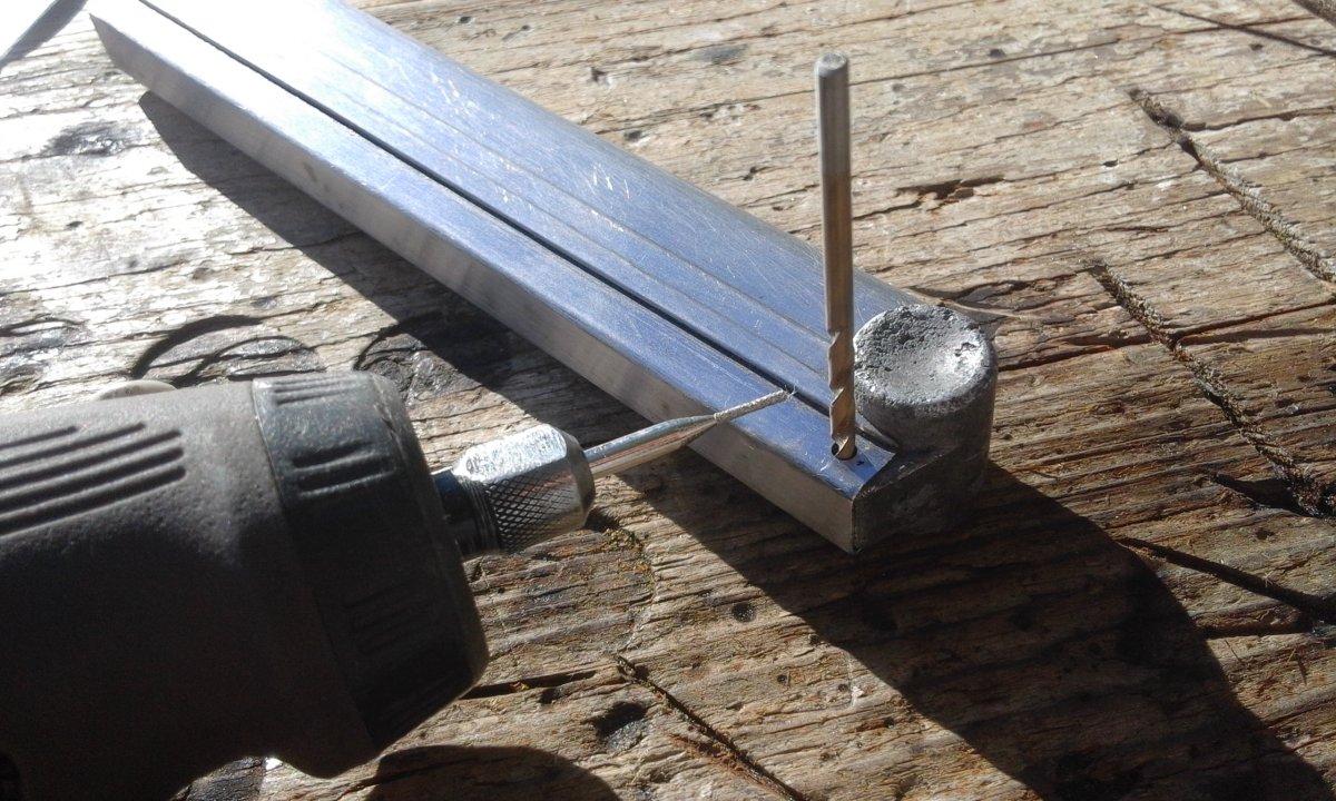

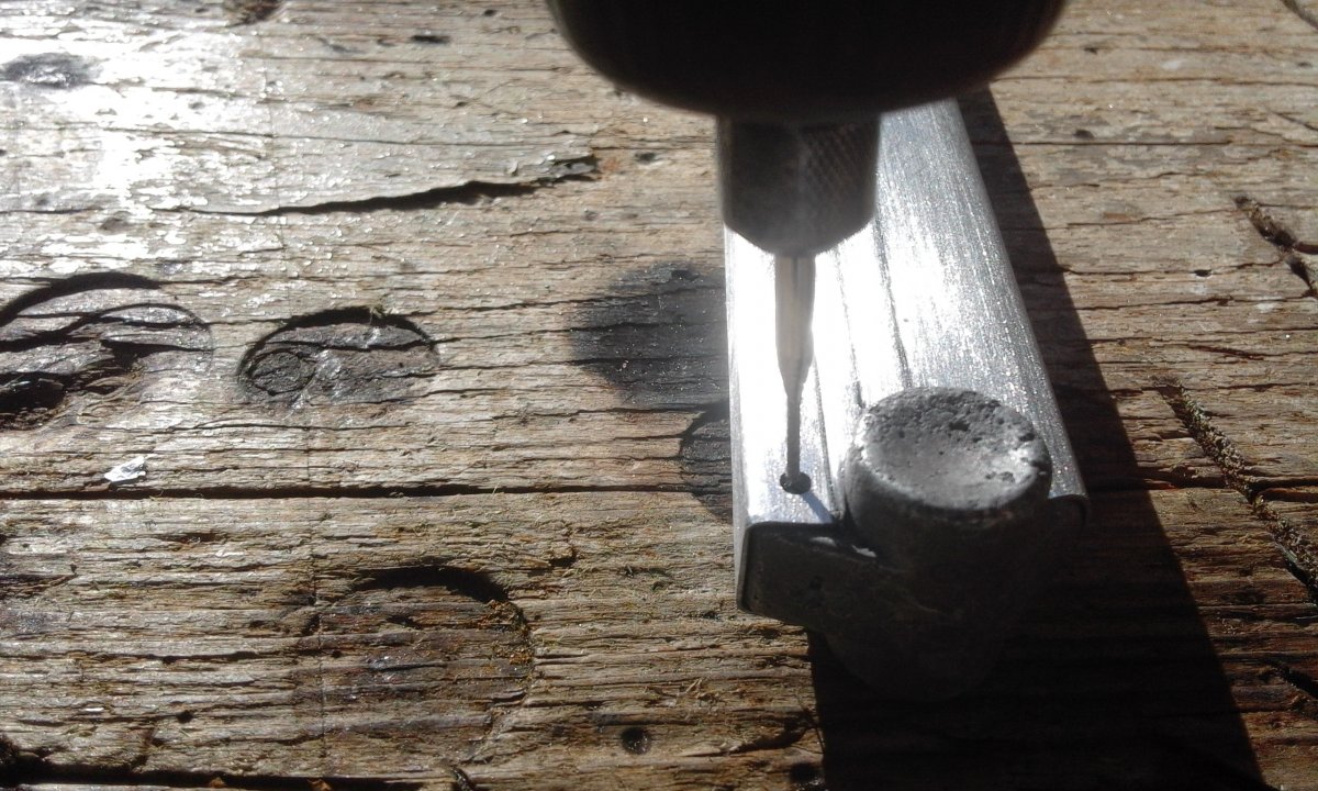

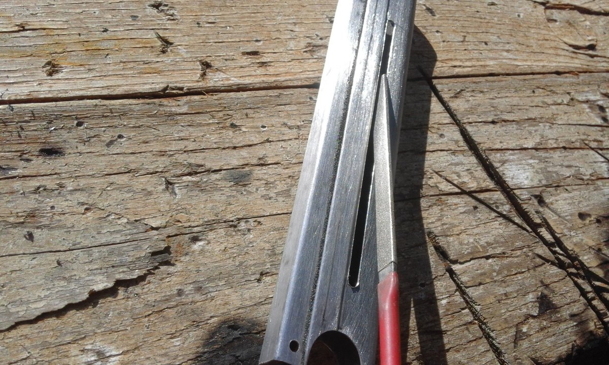

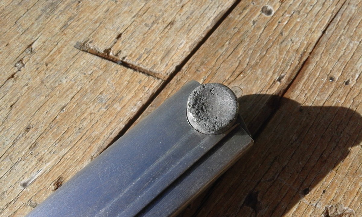

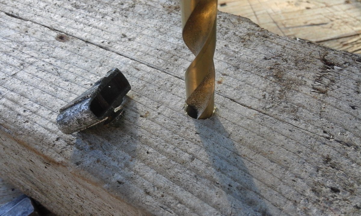

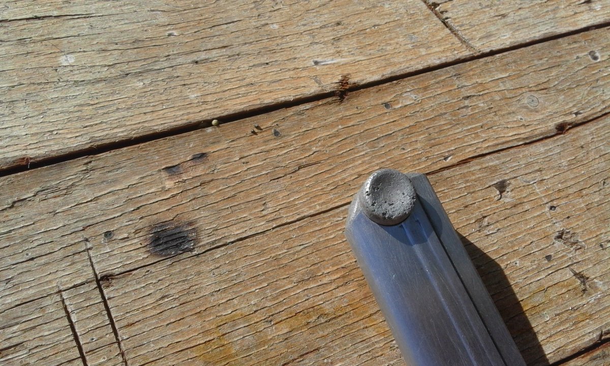

    Отвір для фіксації пятки, вирішив іти довго но впевнено. Думаю що німці вставляли пятку та сверліли наскрізь, а мені морока підігнати ідеально.
    Розрахував, просверлів тоншим сверлом чим потрібно, алмазною насадкою дремеля поправив в розмір, Сверлом провірив та прогнав. Отвір супер.
    ALEKS81, Andrej.An86, RIHARD 77 та 6 іншим подобається це.
  20. 663
    663 ✠ Moderator
    17
    7.598
    Україна.

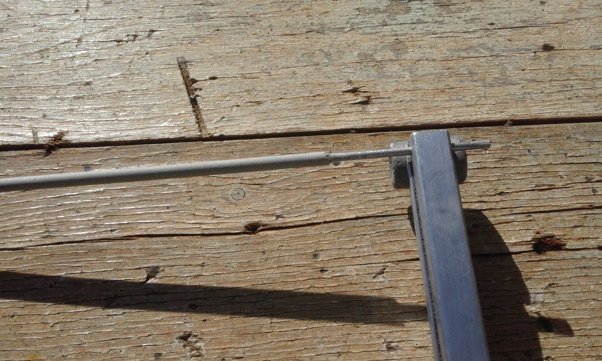

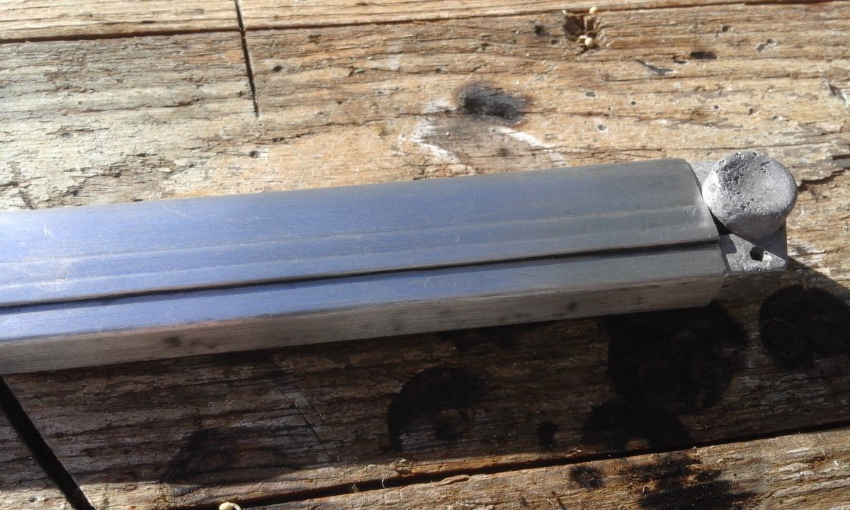

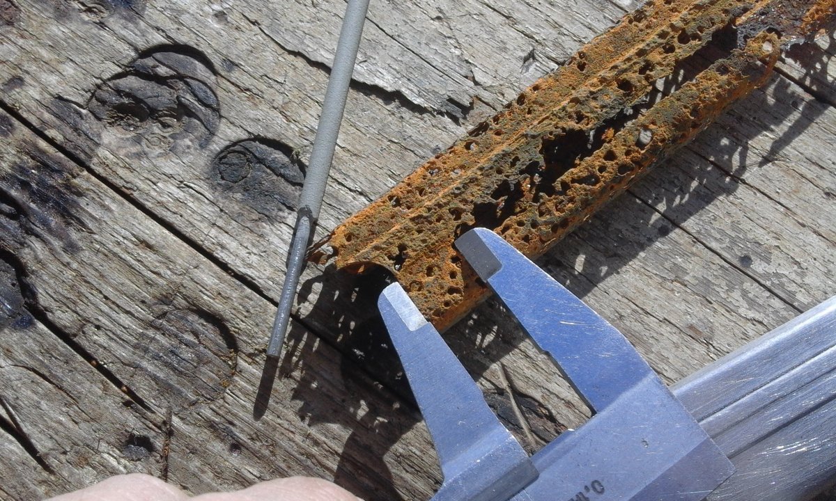

    Фіксуючу вісь робив з електроду. Шліфанув під отвір, порівняв один край та підвівши в розмір зрізав інший.
    scirocco, ALEKS81, Andrej.An86 та 7 іншим подобається це.

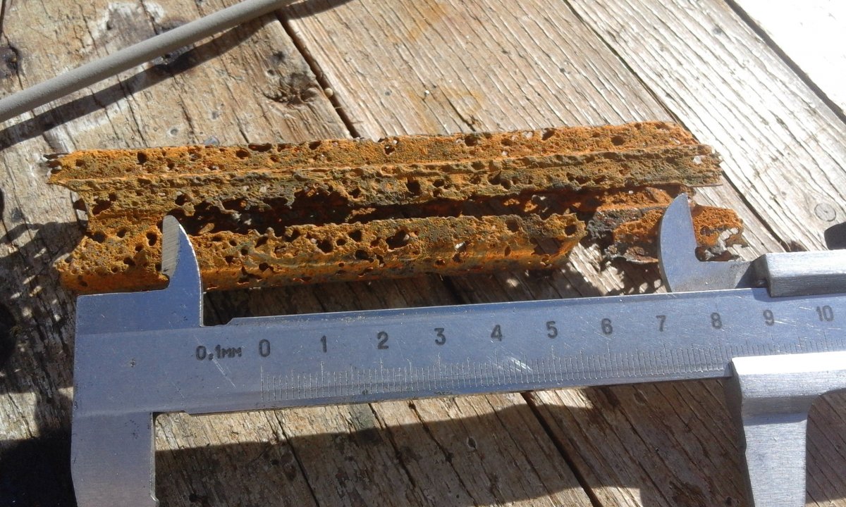

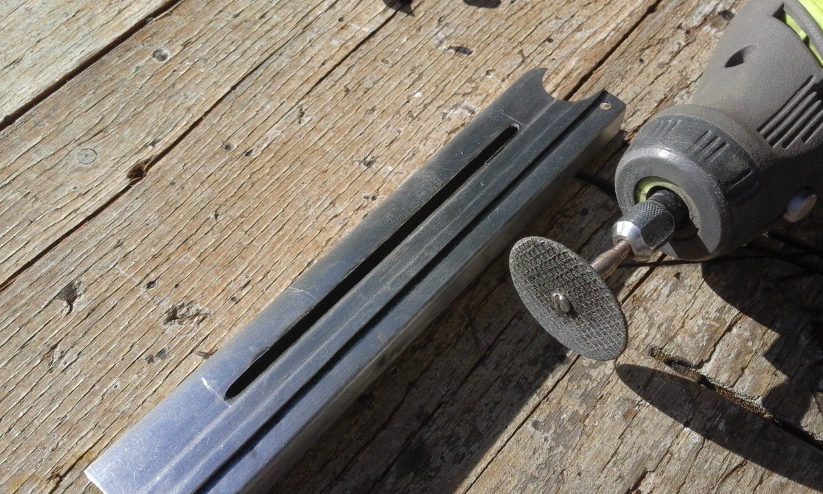

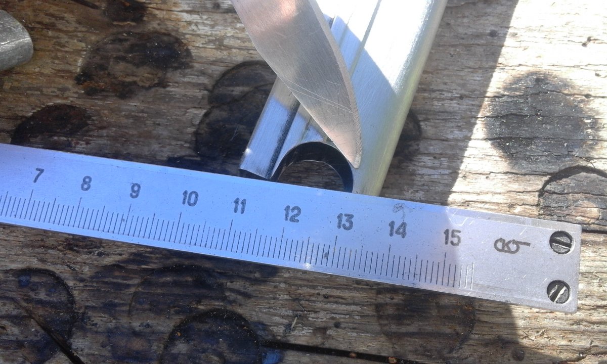

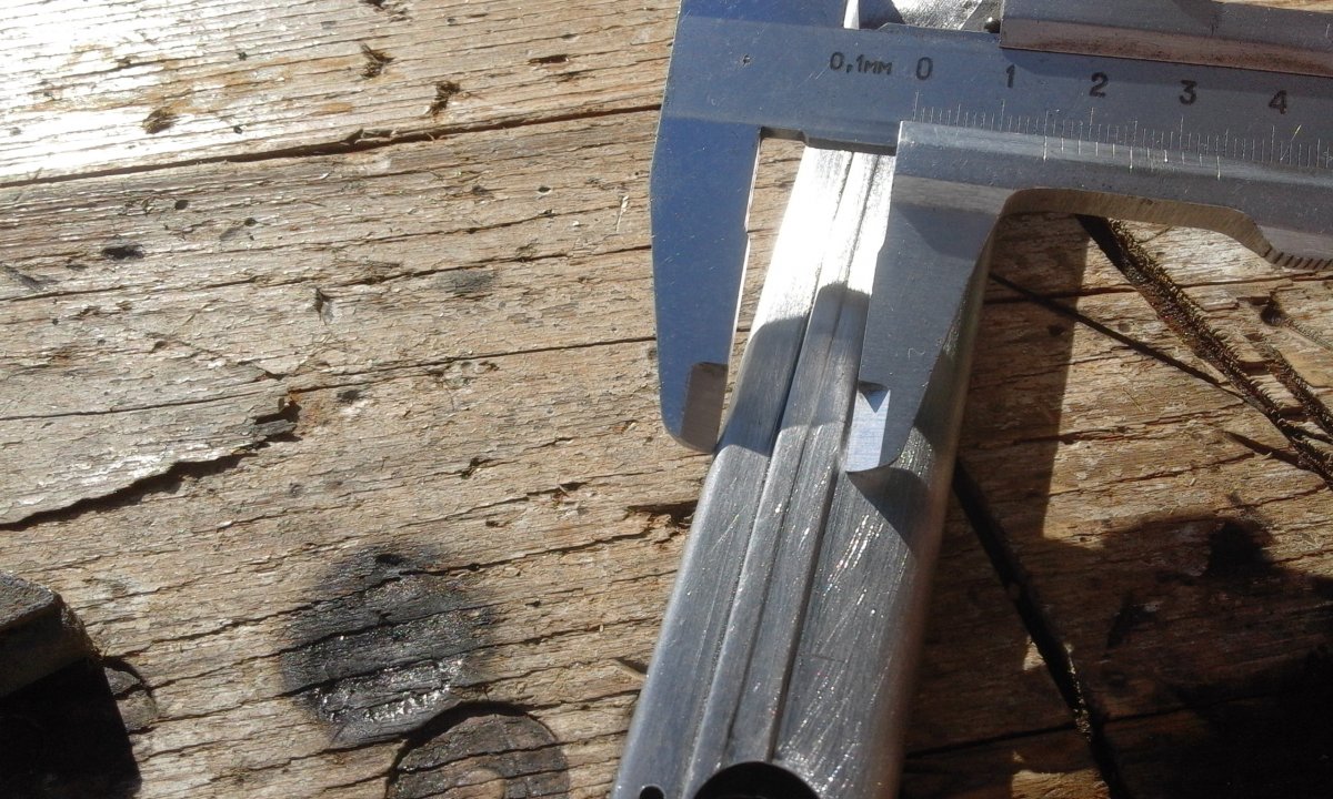

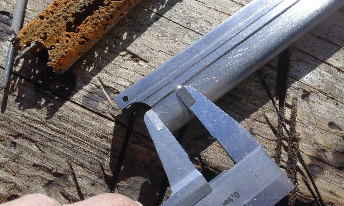

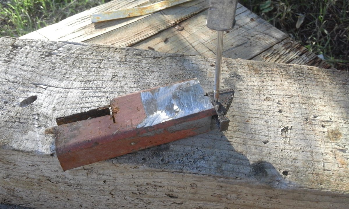

    Переніс розміри з копаного магазину на заготовку. Подавач для розрахунку теж використовував, чисто для підстраховки.
    ALEKS81, Andrej.An86, RIHARD 77 та 5 іншим подобається це.
  22. 663
    663 ✠ Moderator
    17
    7.598
    Україна.

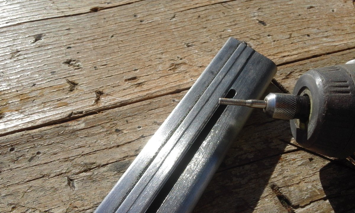

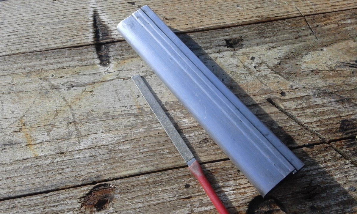

    Прорізав дремелем, та краї поправив алмазною насадкою підходящого розміру.

    Чистова підгонка все ж надфілями. Порівняв та очистив всі завусини. Паз готовий.

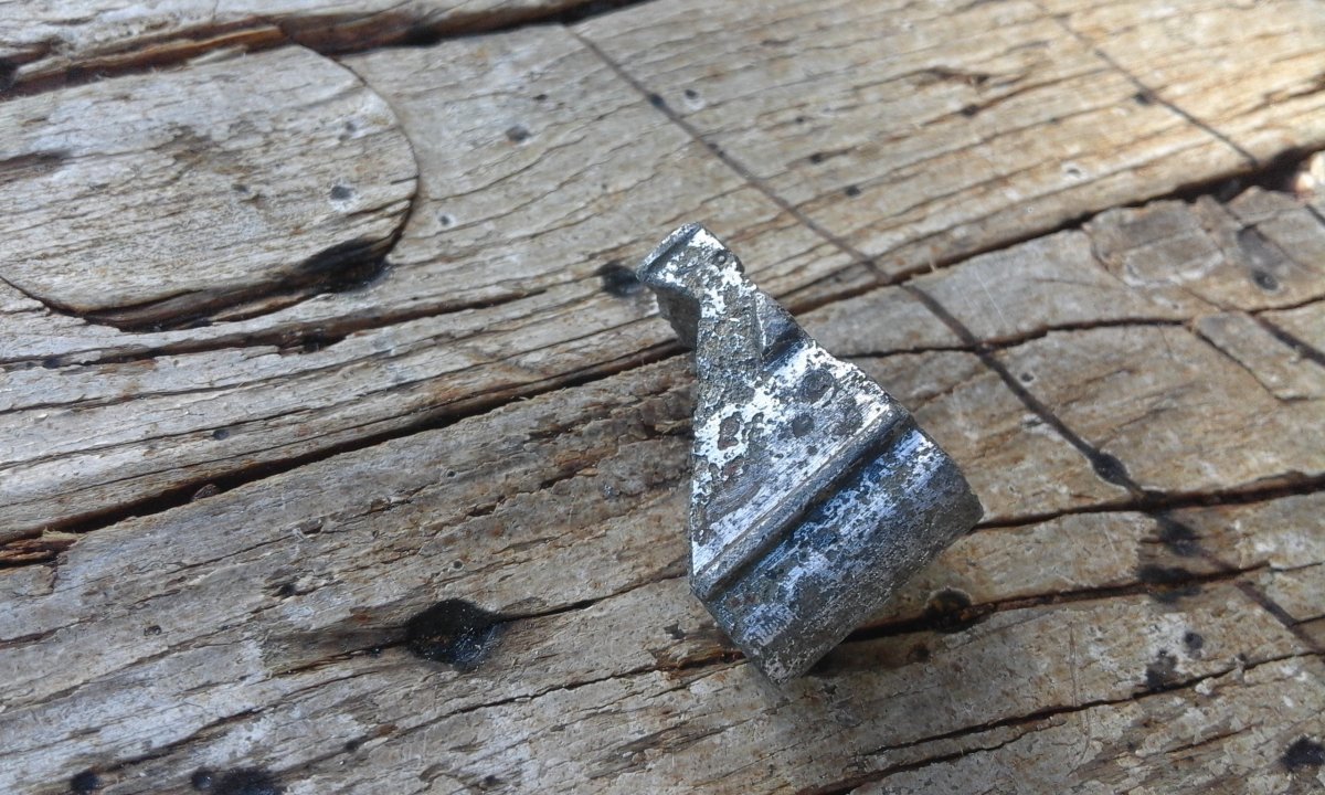

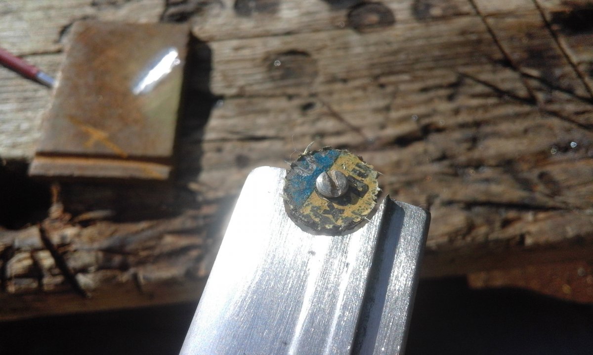

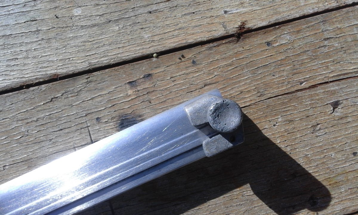

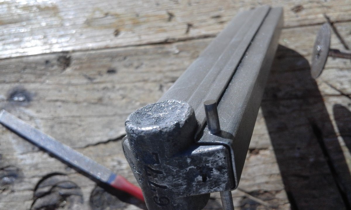

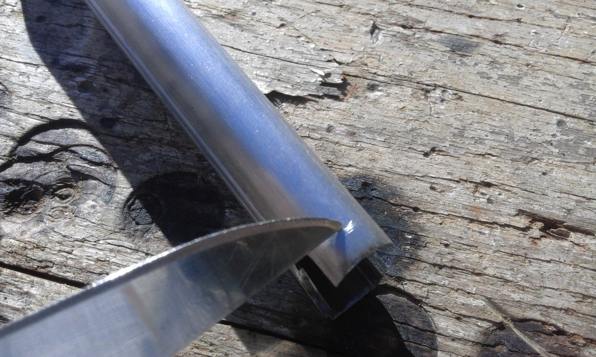

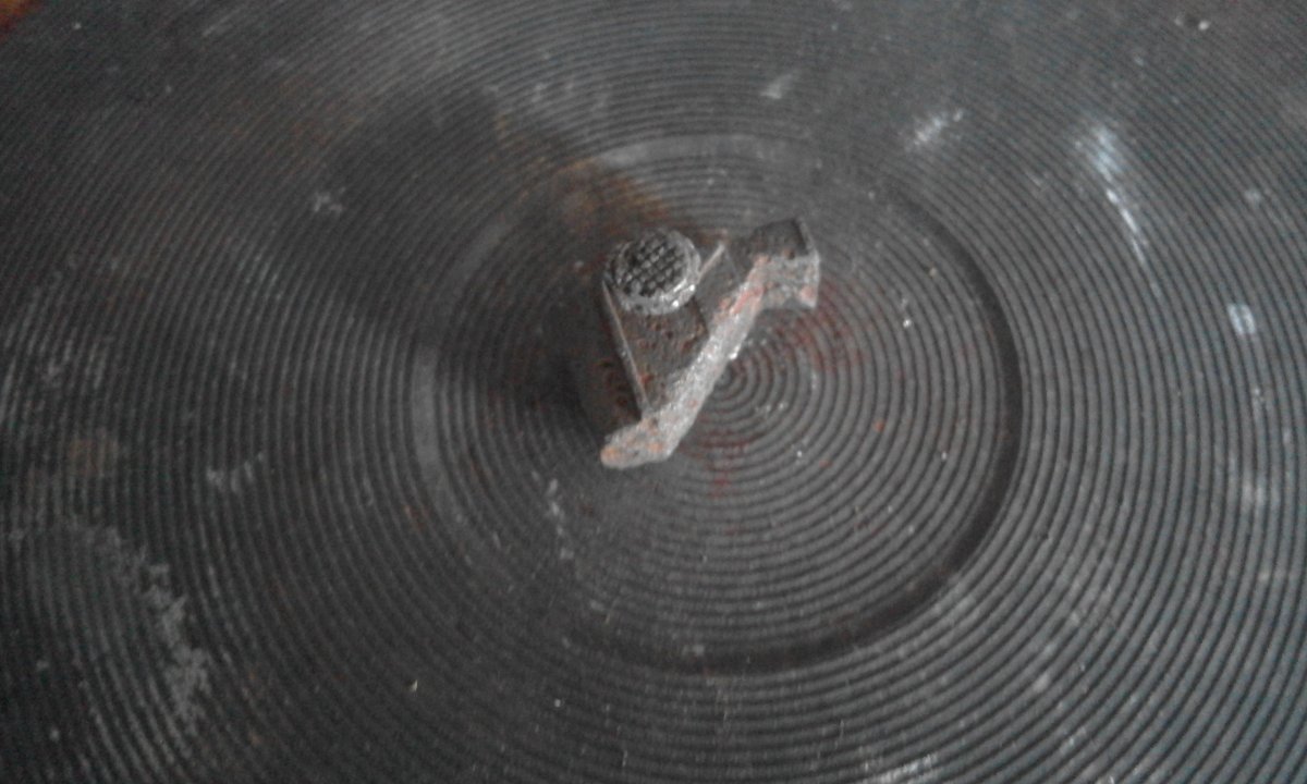

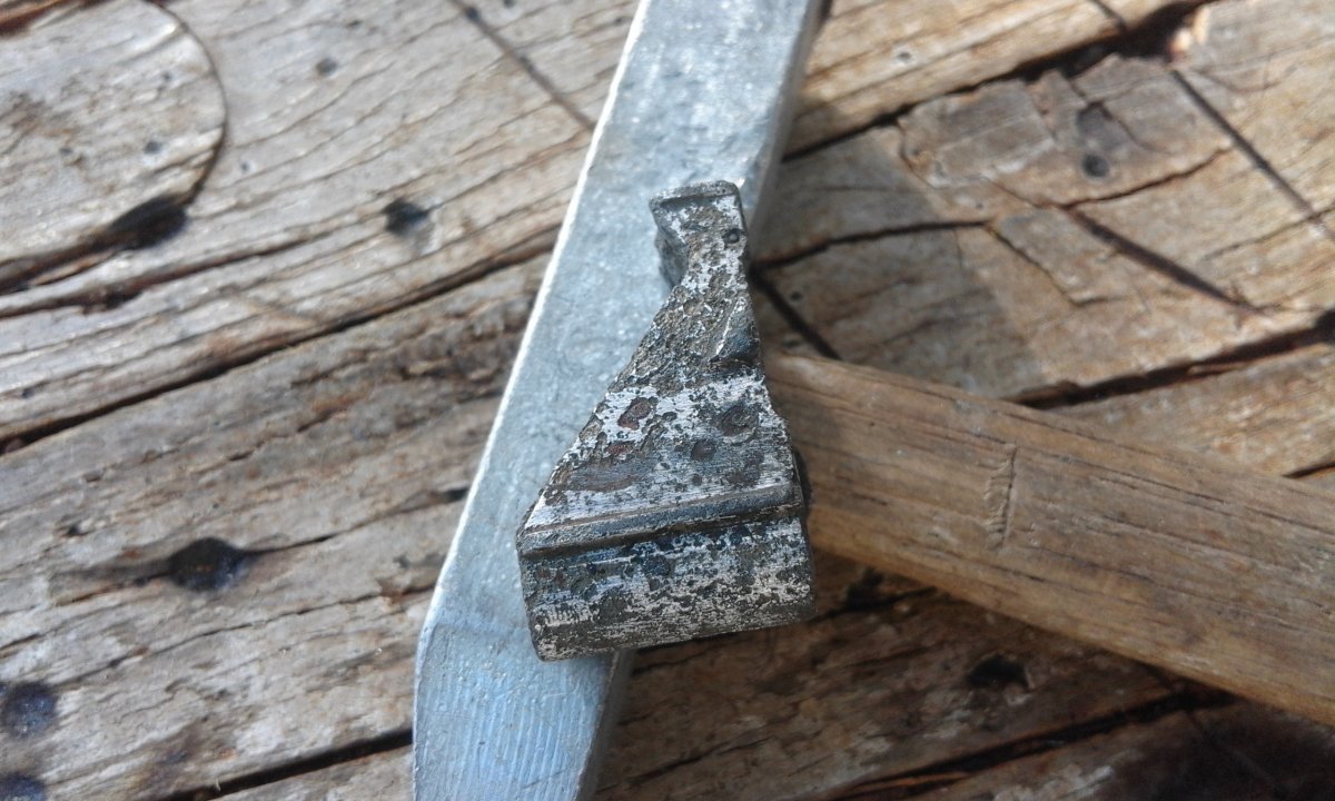

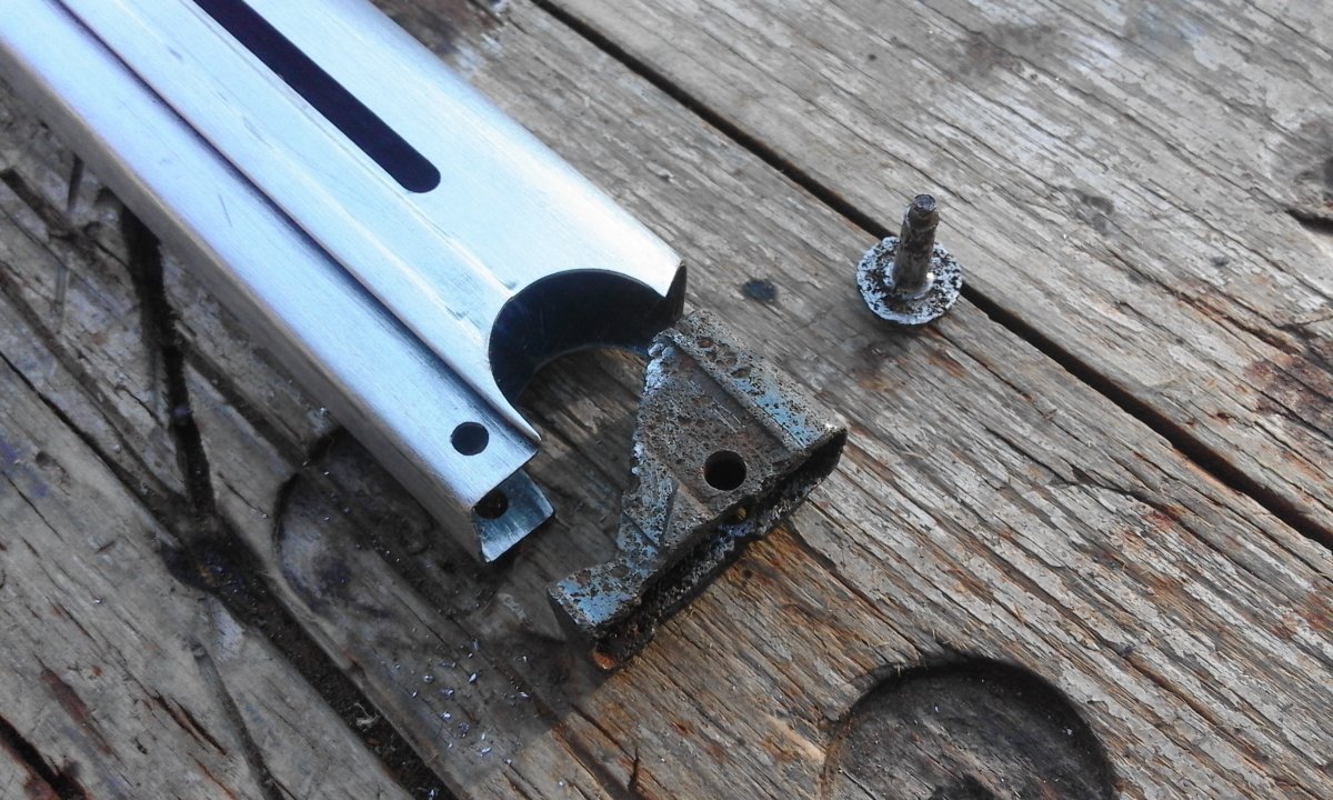

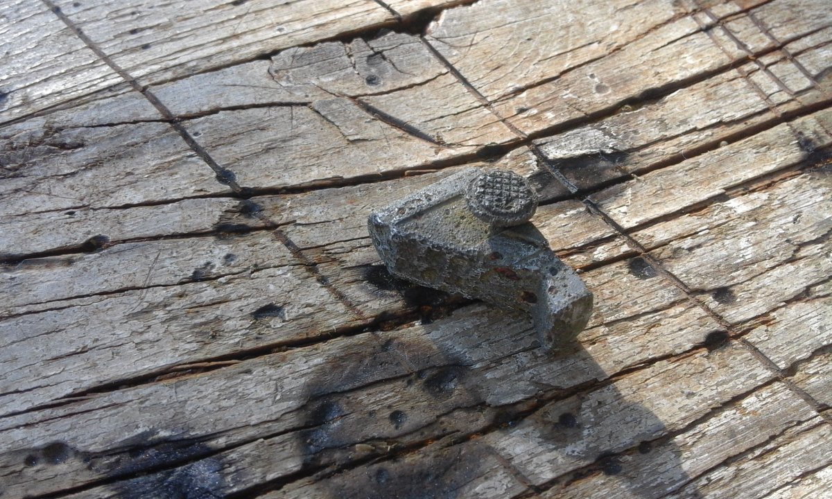

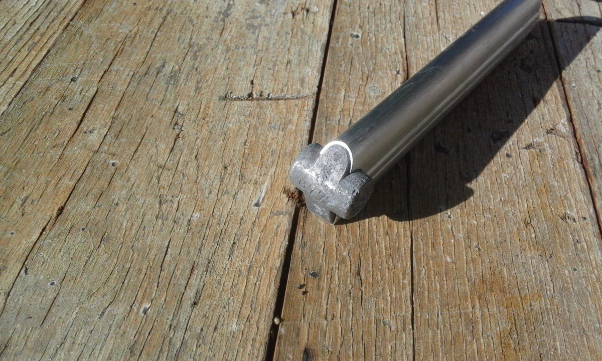

    Щоб продовжити роботу над магазином, потрізно розібрати цю деталь. Як стало ясно в мене для фіксації вісь росклепана все ж.
    ALEKS81, RIHARD 77, урк та ще 1-му подобається це.
  25. 663
    663 ✠ Moderator
    17
    7.598
    Україна.

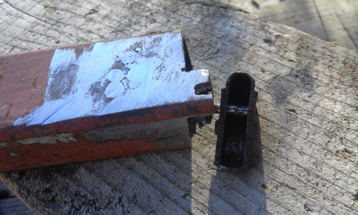

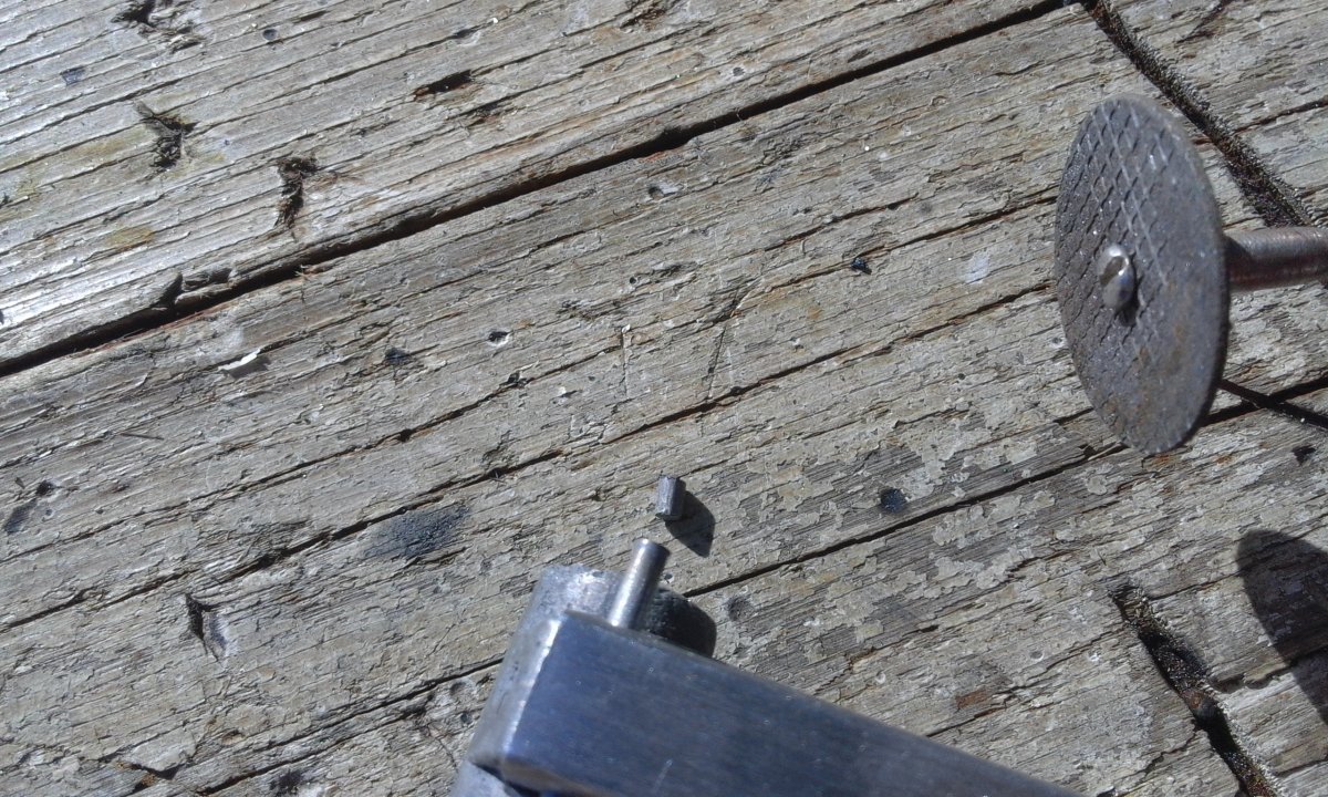

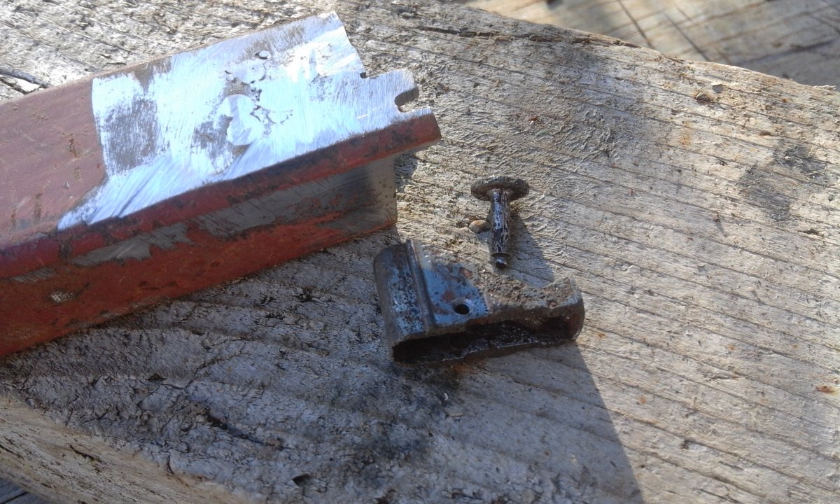

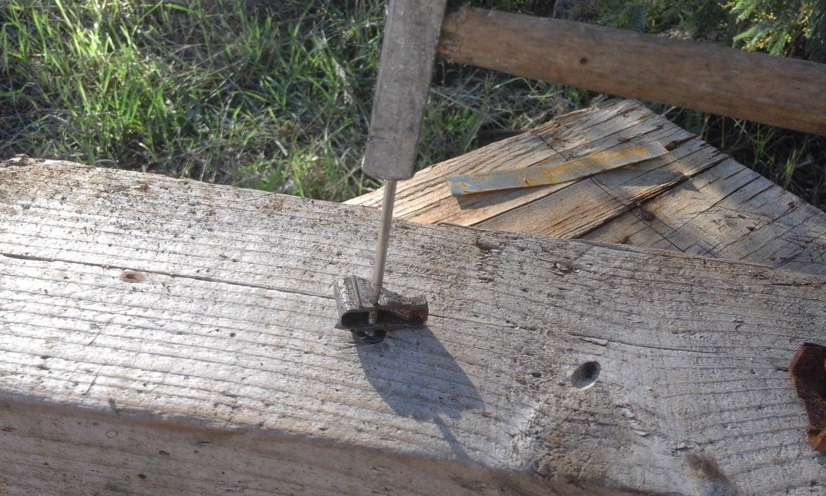

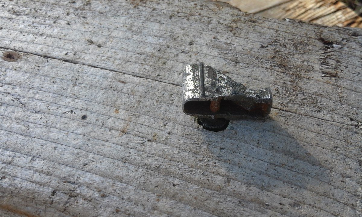

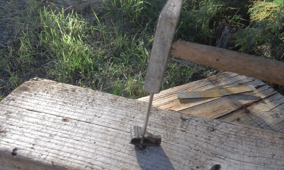

    Хибний шлях !. Повторяти не рекомендую !.
    Спершу рішив вибити вісь по простому. Просверлів отвір в довбні, вставив туди виступаючу деталь та спробував вибити вісь. Лише погнув подавач, зійшлися чуть стінки. Ризикувати дальше я не став. Це хибний шлях та можно зіпсувати подавач.
    ALEKS81, Andrej.An86, RIHARD 77 та 3 іншим подобається це.

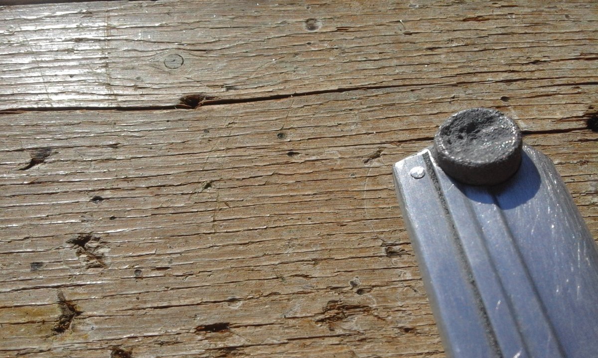

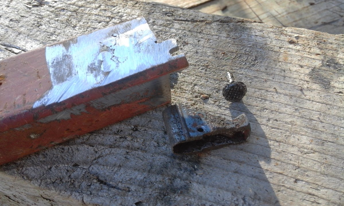

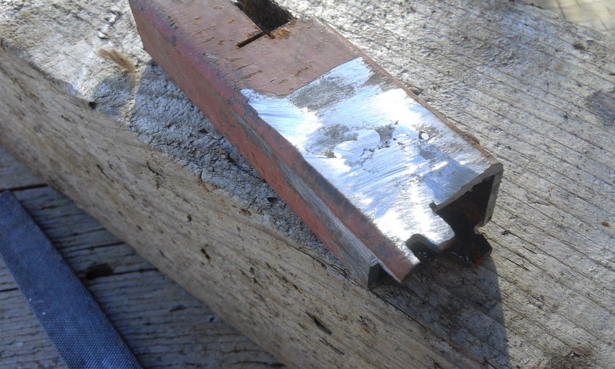

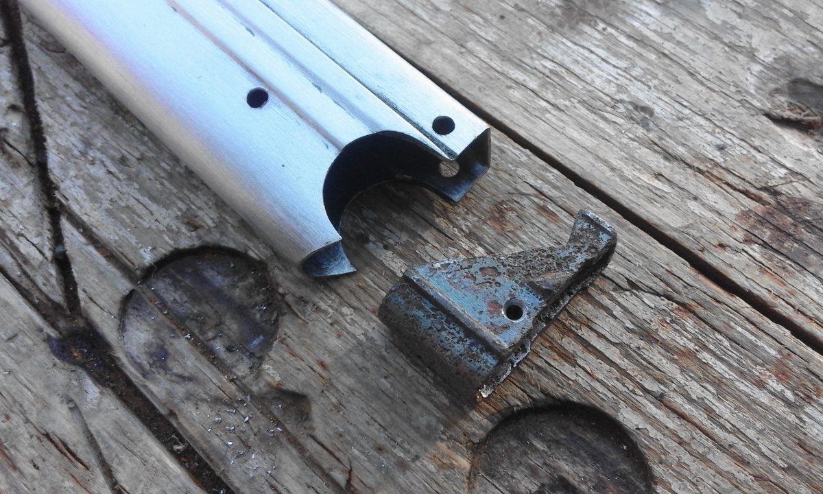

    Вірний спосіб вибити вісь. Нагрів подавач та остудив, таким шляхом ослабив прикіпівші деталі. Виготовив приблуду з двома випираючими елементами. Вставив виступаючі елементи між стінок, таким чином щоб фіксуюча стінка лежала на плоскості. Одним ударом вибив вісь.
