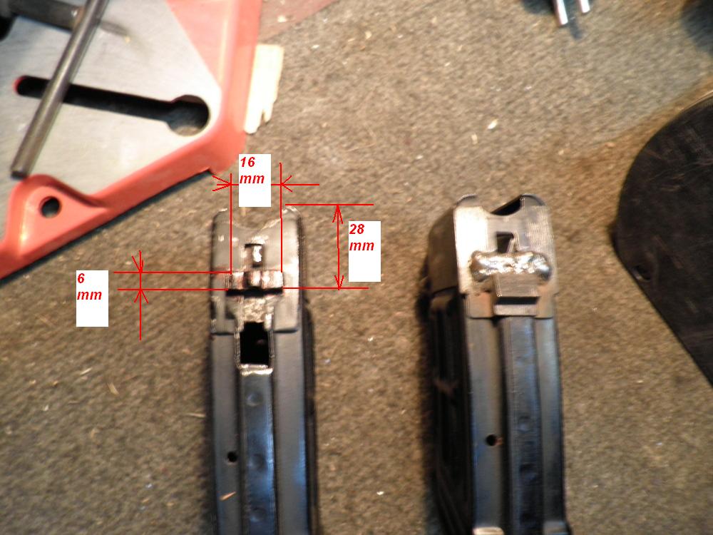

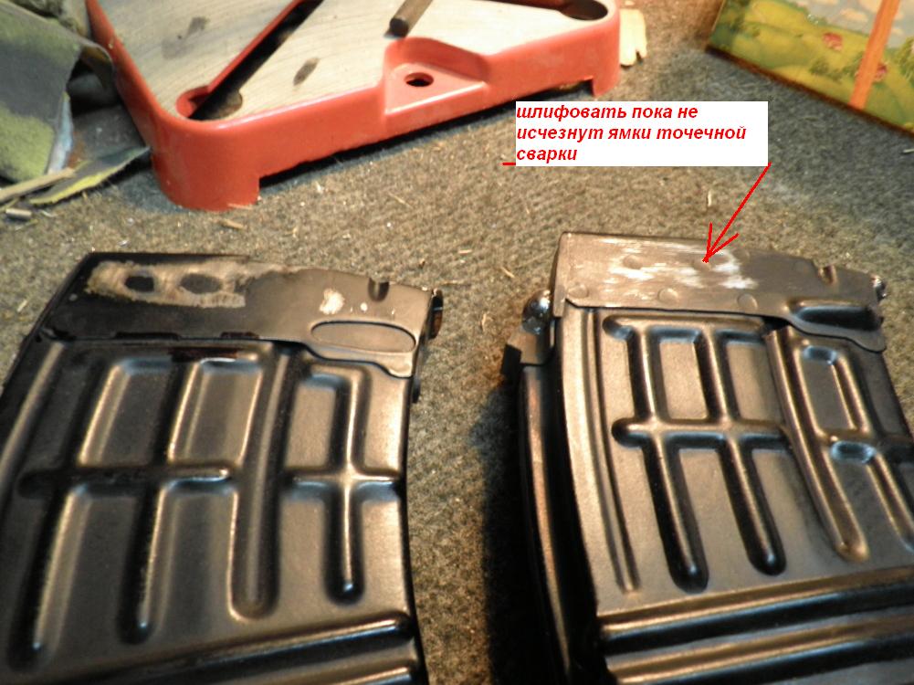

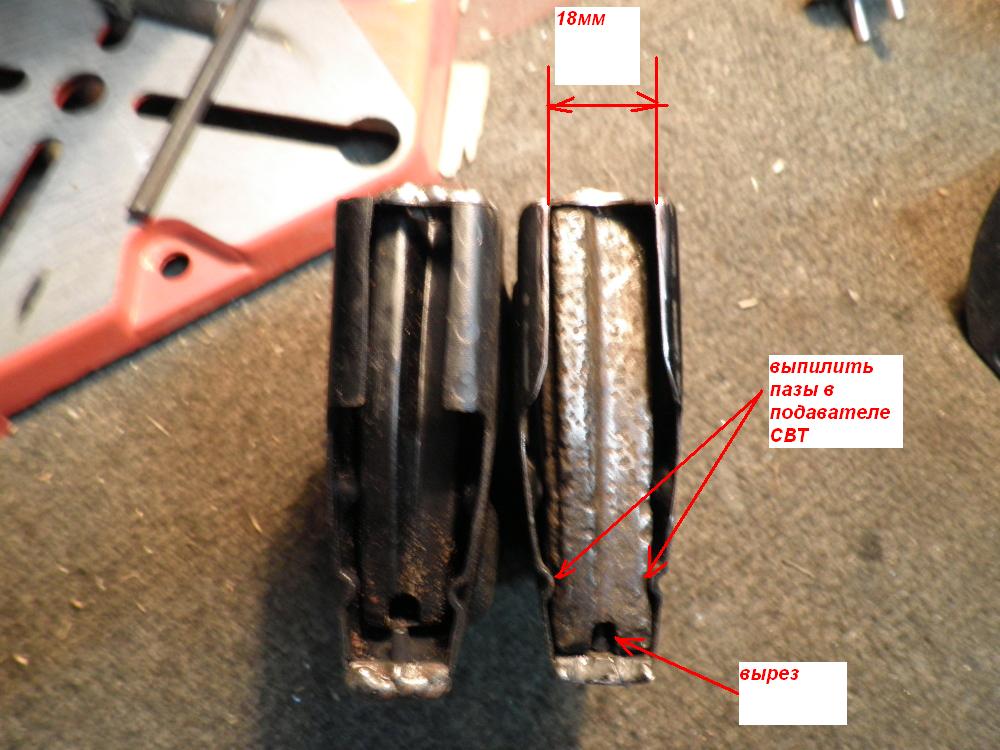

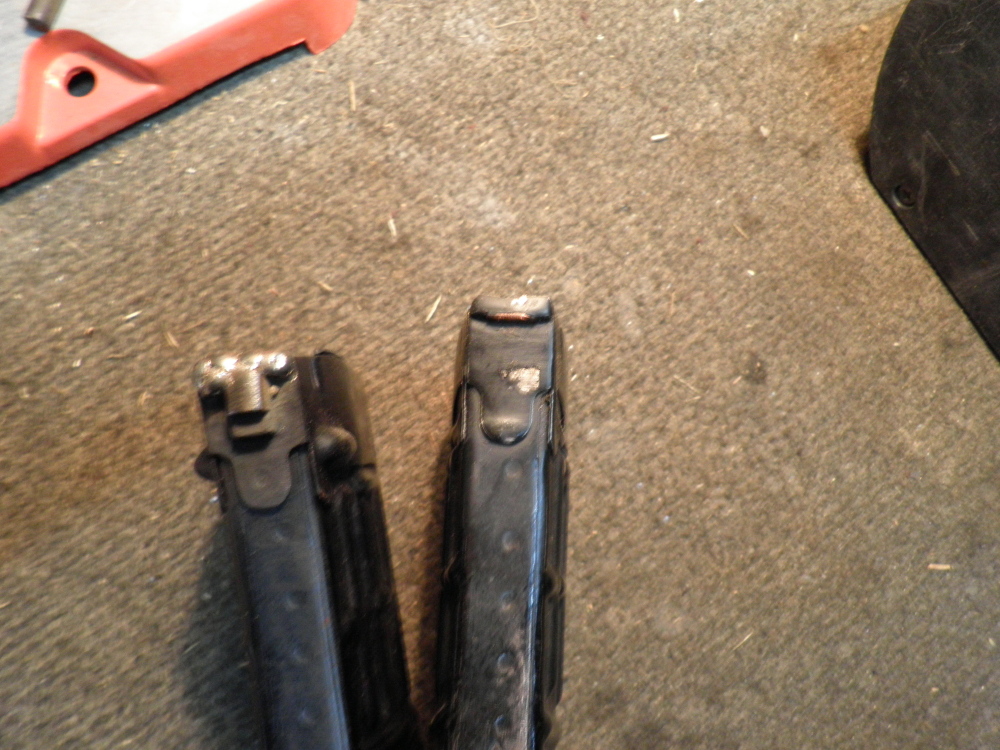

    тут кто-то интересовался...
    СВД ---> СВТ
