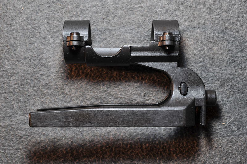

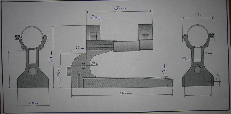

    Подскажите чертеж болтов для кронштейна

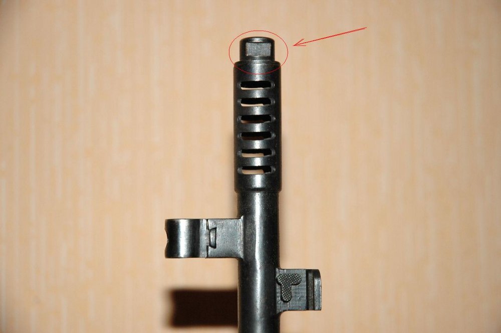

  3. Дмитрий В.
    Дмитрий В. Stabsgefreiter
    359
    Вольногорск,Украина

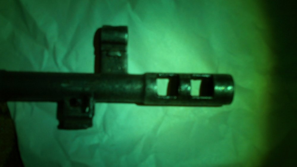

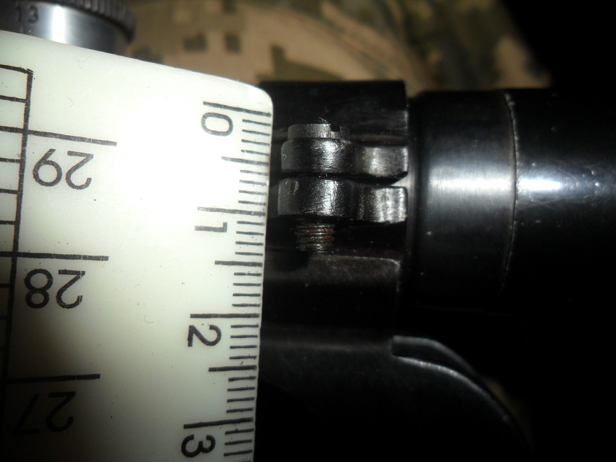

    подскажите, кто нибудь откручивал деталь указаную на рисунке?
    на макете сломаная(отсутствует та часть на которой как бы выточки под ключ, на месте только та часть которая вкручена в сам дтк), хочу заказать у токаря детальку, нужны точные размеры.
    с ув.
  4. Skifus
    Skifus Stabsfeldwebel Клуб взаимопомощи
    15
    26
    2.282
    Восточно УКРАИНСКИЙ фронт.
    Дмитрий а сфоткайте свою
  5. blade3
    blade3 Stabsfeldwebel
    819
    Харкiв

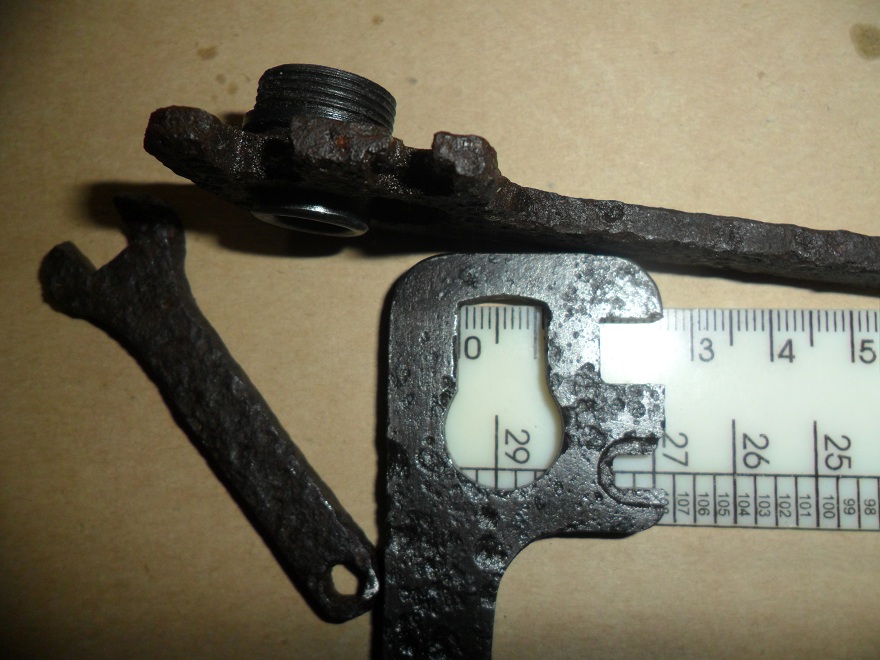

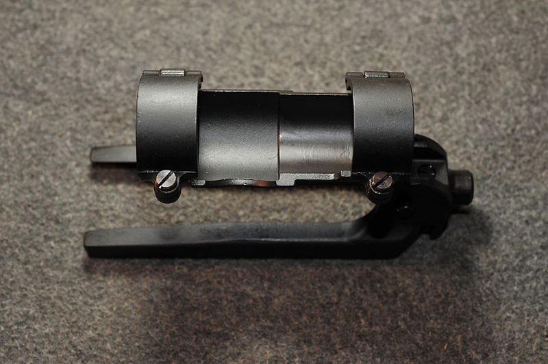

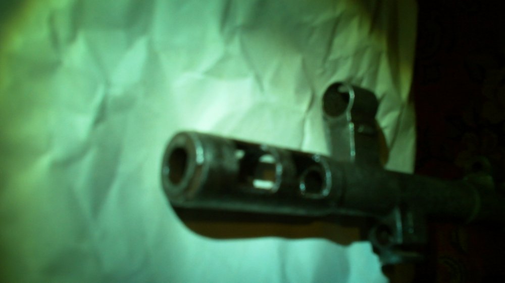

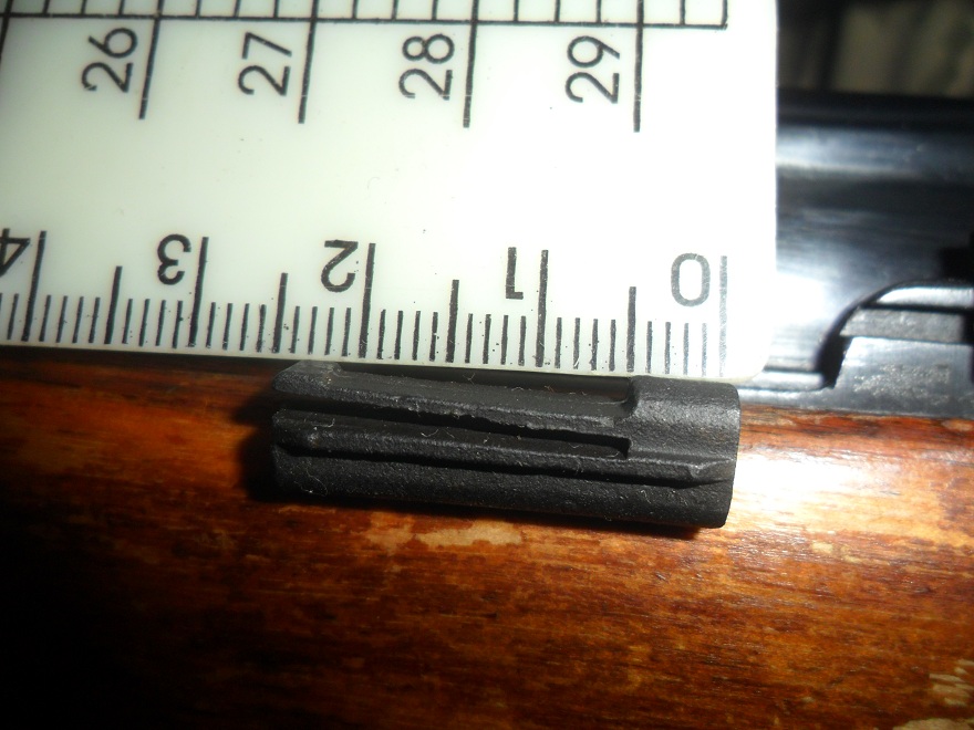

    на изюмском кроне выглядят так(ну и чека).
    имейте ввиду что там резьба левая (на газовом патрубке кстати тоже)
    БарКАс, Дмитрий В., Бек та 2 іншим подобається це.

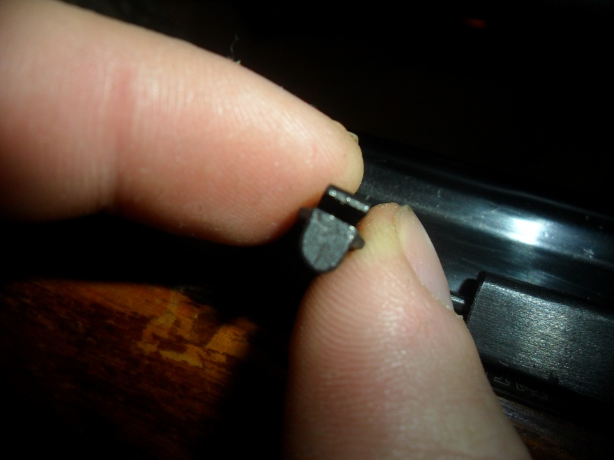

  7. Дмитрий В.
    359
    Вольногорск,Украина
    у кого какие мысли , как выкрутить, не по вандальски, если отсутствует та часть на которой выточка под ключ?
  8. StrelokPS
    StrelokPS Oberleutnant Клуб взаимопомощи
    18
    57
    3.955
    сделать насечки бормашинкой(типа под отвертку) и выкрутить
    ну или нарезать внутри левую резьбу, выточить болт с левой резьбой, вкрутить и выкрутить втулку...
    Дмитрий В. подобається це.
  9. Дмитрий В.
    359
    Вольногорск,Украина
    болт наверно надежнее, так как ДТК коп, спасибо за рекомендации.

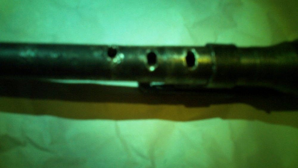

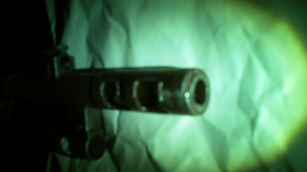

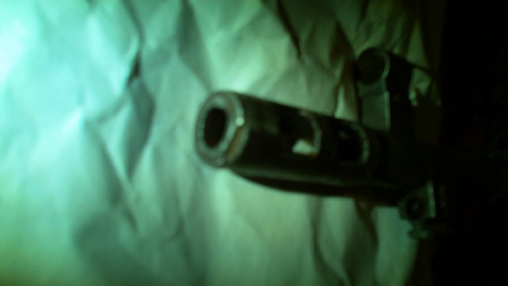

  10. Дмитрий В.
    359
    Вольногорск,Украина

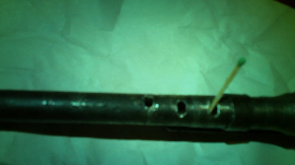

  11. Дмитрий В.
    359
    Вольногорск,Украина

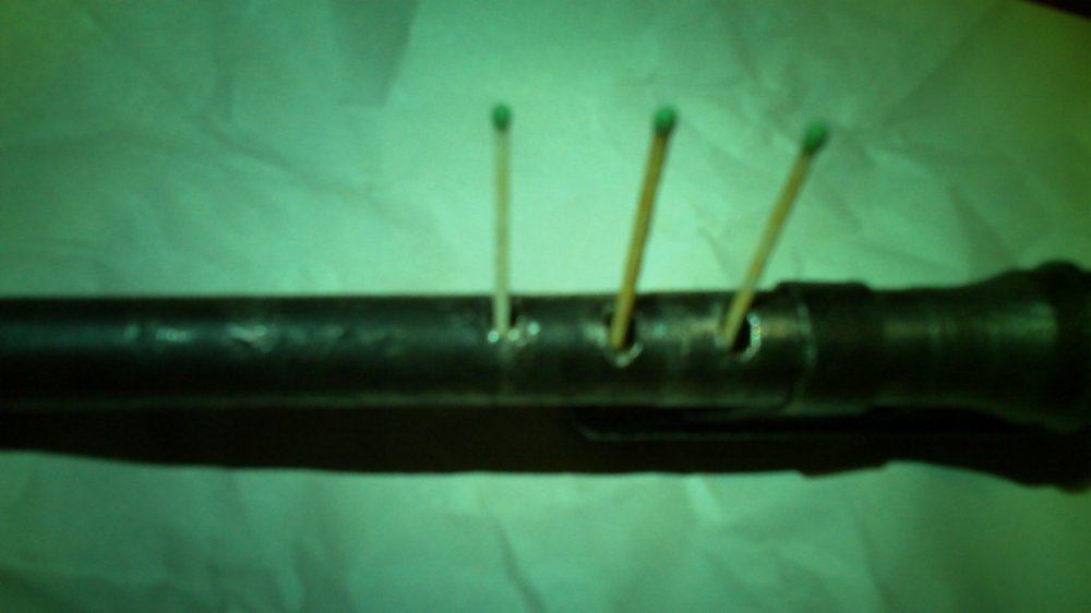

    а это для модераторов и остальных,
    не отверстия а цельные ДЫРОМАХИ!!!
  12. StrelokPS
    18
    57
    3.955
    сверлить чтоль не умеете?:eek:
    хотя лучше бы создали тему в "реставрации"

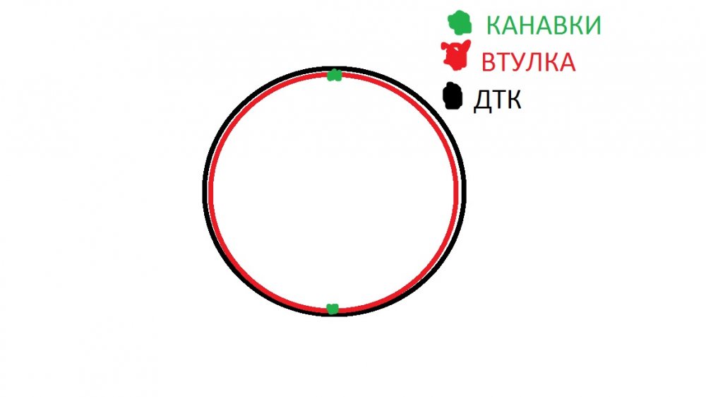

    Есть еще идея. берете надфиль плоский и ним делаете две канавки внутри напротив. Потом берете любую плоскую железяку обтачиваете если нужно, вставляете в канавки и выкручиваете
  13. StrelokPS
    18
    57
    3.955
    Упс. ошибся. если там левая резьба значит внутри втулки надо резать правую(обычную)
    измерьте внутренний диаметр втулки
  14. Дмитрий В.
    359
    Вольногорск,Украина
    сверлил не я, таким достался.
  15. Дмитрий В.
    359

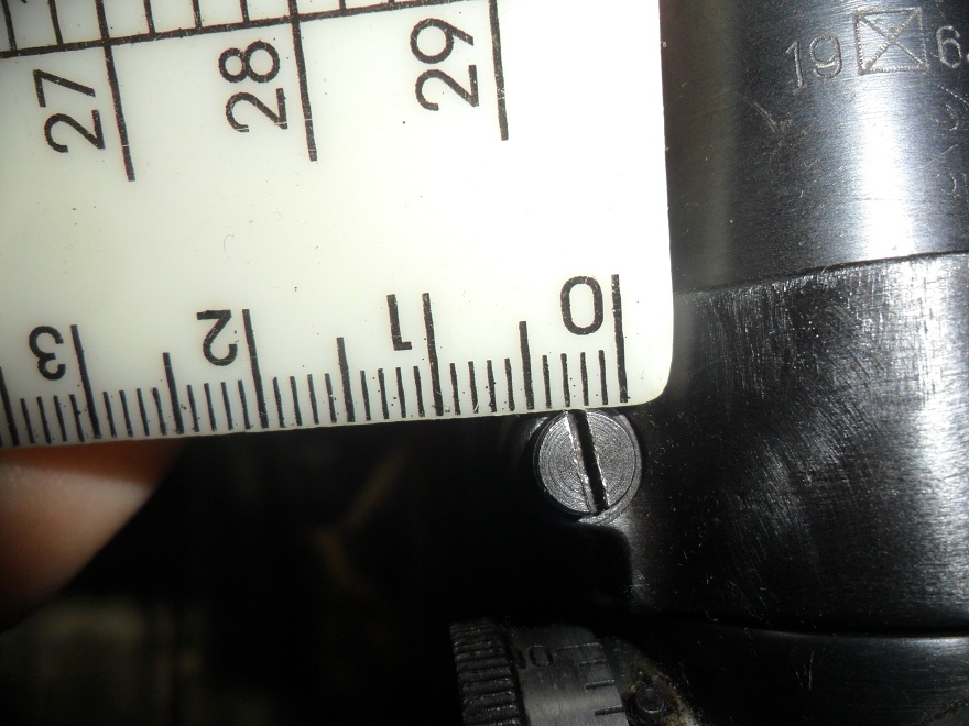

    Вольногорск,Украина

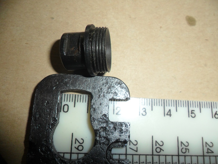

    штангеля под рукой нет,
    линейкой примерно 10,025мм
  16. Дмитрий В.
    359
    Вольногорск,Украина
    тоже как вариант, но с болтом для на резьбе надежнее, мое мнение. тела втулки достаточно, по высоте около 5мм, толщина стенки тоже нормальная. и так и так портить втулку прийдется, главное голову ДТК не погнуть, если туго будет идти.
  17. StrelokPS
    18
    57
    3.955
    значит надо сделать отверстие 10.2 диаметром и резать М12 со стандартным шагом(1.75)
    можно и не увеличивать, но резать очень аккуратно
    потом вкручиваете обычный болт и все.
    перед нарезкой резьбы пару раз нагрейте то место и резко охладите, залейте керосином или ВД-40

    Камрады вот интересно есть ли новодельные кроны под прицел ,может кто делает ко в курсе?
  19. Montigomo
    Montigomo Oberst
    11
    25
    5.629
    Южные степи
    Еще год назад здесь был один комрад, который по 1600 грн делал реплики кронов, была тема, но он остался в Крыму и кроны делать перестал((.
