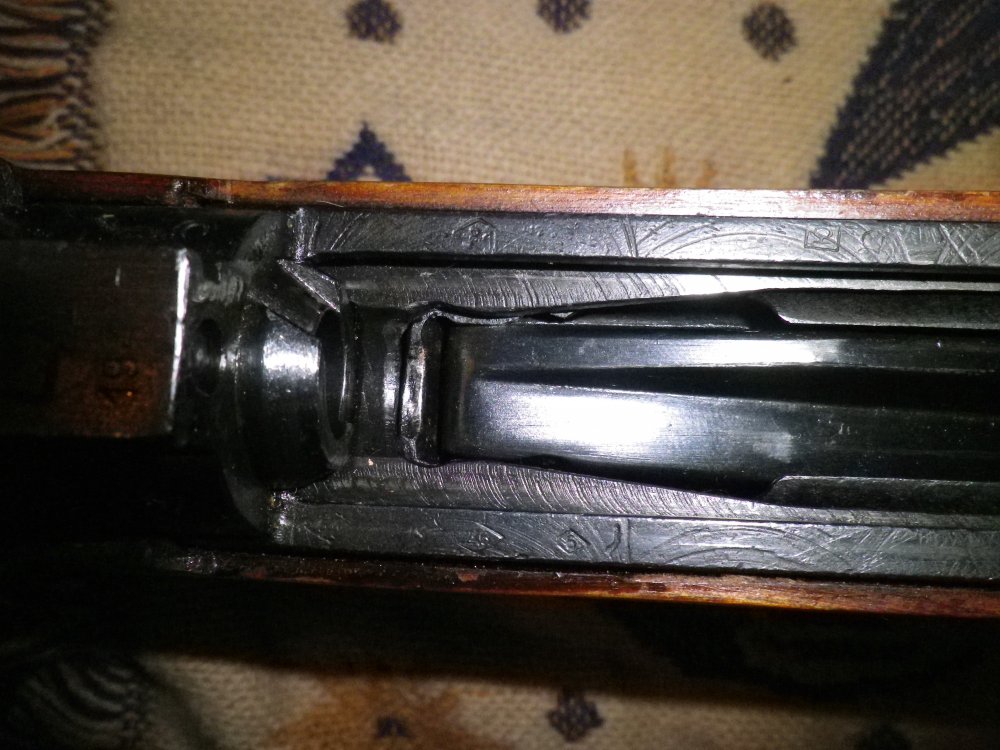

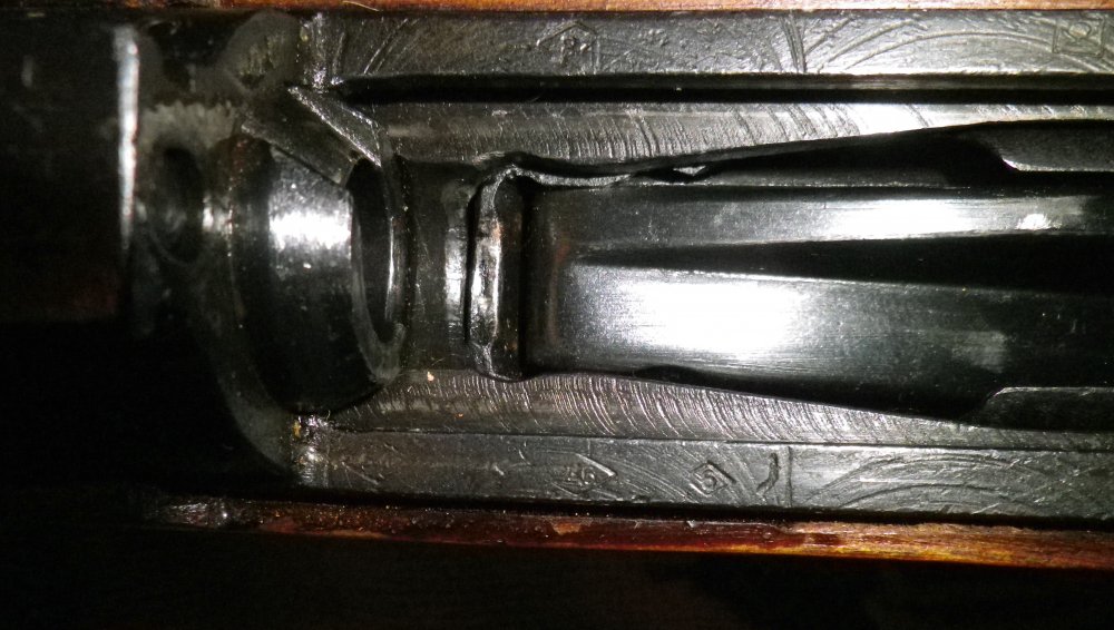

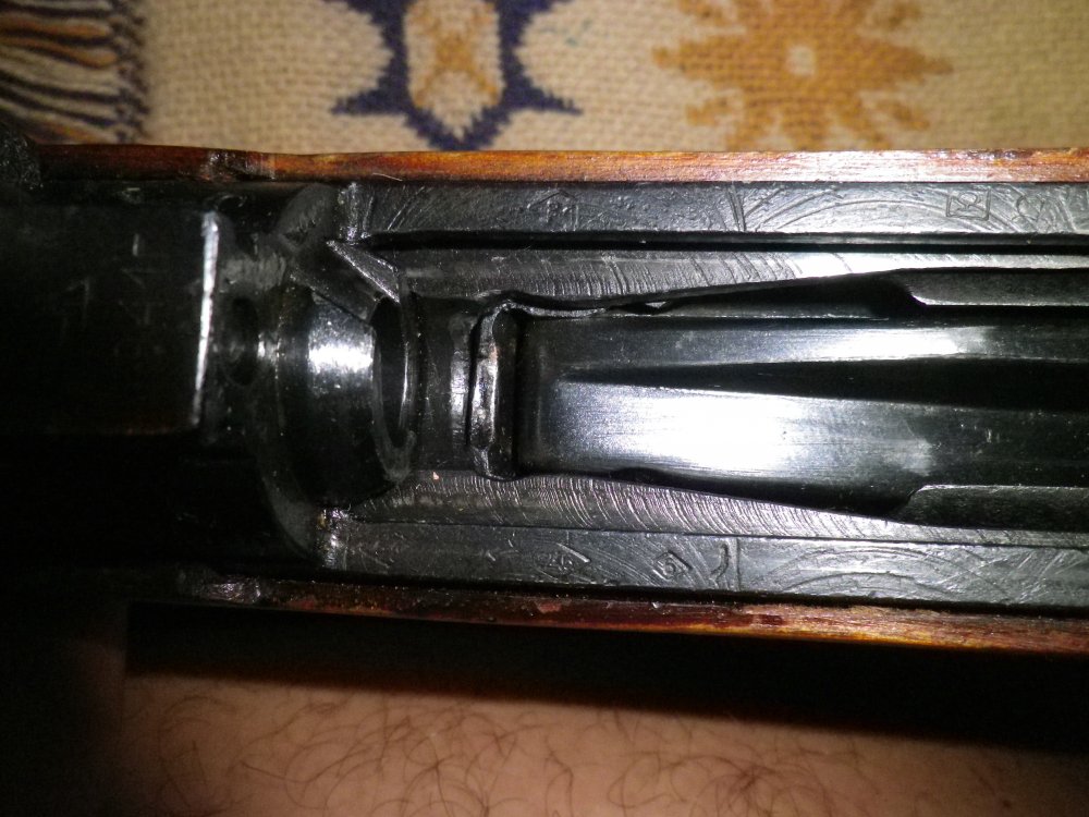

    там отверстие для отсоединения усм-а.технологическое окно для разборки.

    спасибо. допер сам походу :D

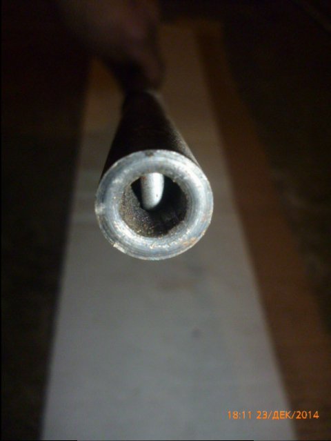

    Встречный вопрос, под схп хватит одного штифта на выходе? есть трубка там походу 2 штк, один в патронике, второй на выходе.

    Для работы газоотводного механизма достаточно. Я ставил ещё один на срезе ДТК для экспертизы. Ставил не толстый, кажется троечку.

    нахрен вам эти штифты. они прогорают. потом недооткаты, и т.д.
    нарезаете резьбу М10 или со стандартным шагом, или с шагом 1(но отверстие должно быть 9мм). потом заказываете токарю жиклер(ы) вкручиваете и радуетесь. заодно можно нормально автоматику настроить

    даже не знаю что больше прогорает. Но жиклёр не пройдёт експертизу, так как не должен выкручиваться. а после энного количества пострелушек от там так закипит, что можно будет только высверлить. у меня штифт стоит уже года 4 , и до войны довольно часто участвовал в самых разных мероприятиях. Ничего пока не прогорело. Решать каждому самостоятельно.

    Жиклер очень даже отлично проходит экспертизу,у меня например он вварен и кроме него в стволе нет никаких штифтов за исключением самого патронника непозволяющего вставить патрон с пулей а только холостой,если кому интересно могу отщелкать все что нужно и выложить...

    чтоб не закипел - надо резьбу смазывать графитовой смазкой. и после каждого мероприятия чистить
    насчет экспертизы - можно поставить каплю...

    Штифтую тогда, искать токаря чтоб нарезал резьбу , жыклеры, подбирать потом выходное чтоб авт. работала. Штифт вварил и но проблем., прогорит второй варю кальонку, фиг прогорит.:beer:
    Ствол лучше аргоном варить или полуавтоматом, обычная сварка думаю поведет.:beer:

    калёнку не в коем случає.лопнет и вылетит. было такое у нашего товарища, когда поставил сверло.

    лучше тогда пластину вварить. пластина не прогорит. сверлятся дырки( 3 сверху, 3 снизу) разрабатываются под сварку, забивается пластина 3-4 мм и обваривается через дырки. варить надо чтоб небыло пор и шлаков. если вылезут - высверливать - и снова варить.
    можно полуавтоматом можно аргоном.
    штифты - от лукавого....

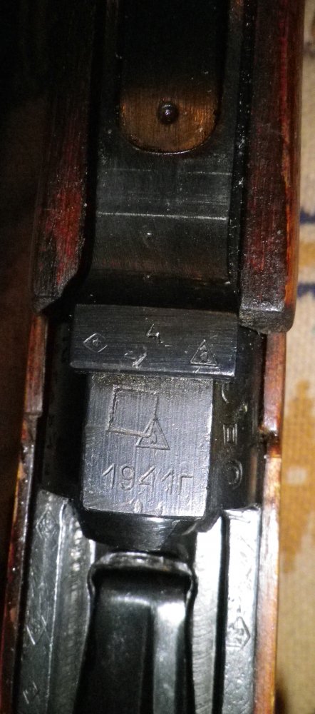

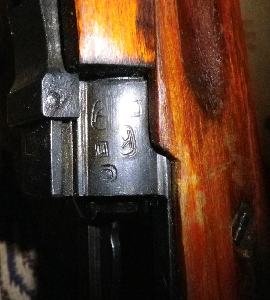

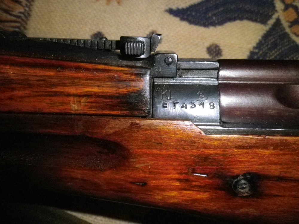

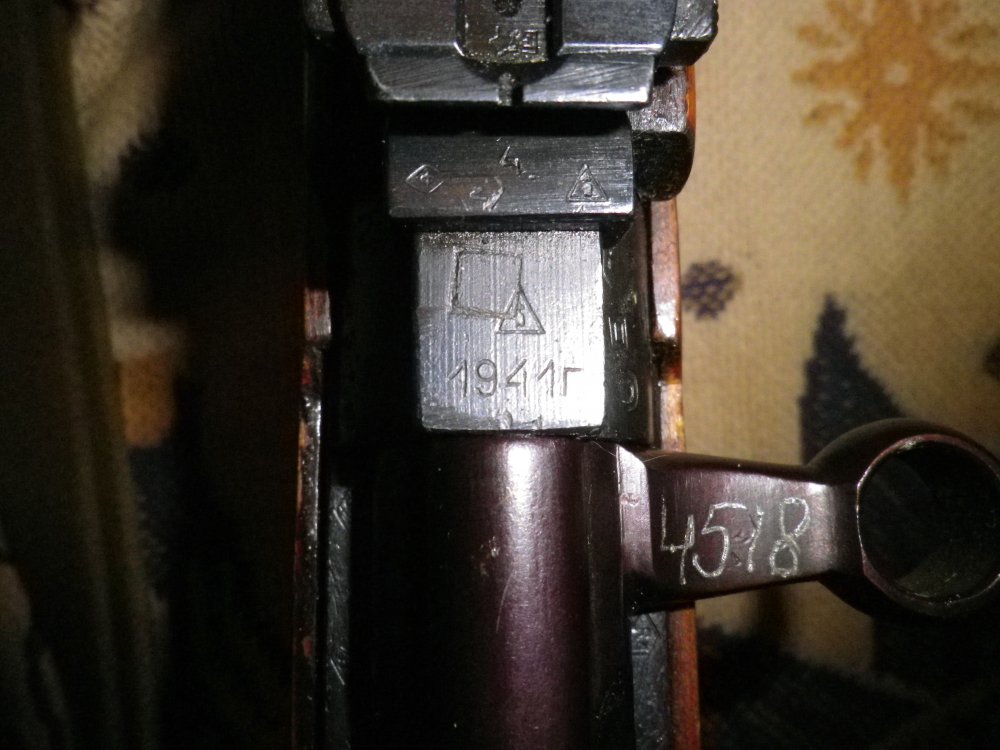

    Вопрос знатокам СВТ - сможете по клеймам рассказать историю моей, ну хотя б где сделана.
    IMGP6340.JPG IMGP6343.JPG IMGP6344.JPG IMGP6346.JPG IMGP6351.JPG IMGP6356.JPG IMGP6359.JPG

    Ижевск 41 год,буквы КI в номере добавлены при огражданивании в охотничью

    Ижевск - это треугольник или квадрат на клеймах над годом?
  24. blade3
    blade3 Stabsfeldwebel
    819
    Харкiв
    треугольник со стрелой
  25. Scythe
    Scythe Oberfeldwebel
    16
    24
    414
    Запоріжжя
    А шо тогда квадрат? Он вроде поверх треугольника набит. Модернизация\ремонт?
    McWolfinger подобається це.
  26. Виккерс
    Виккерс Stabsfeldwebel
    732
    Да, проходила ремонт на на 7 арсенале ГРАУ в Риге
