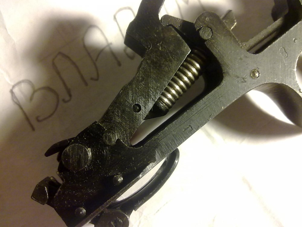

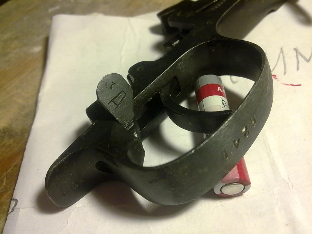

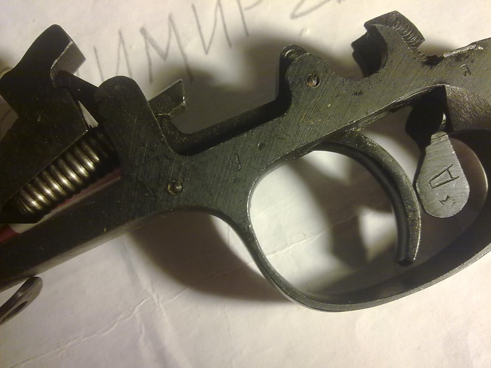

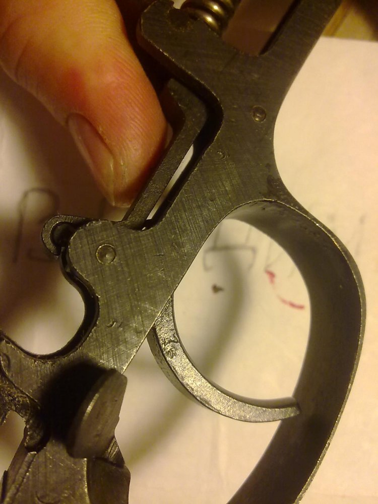

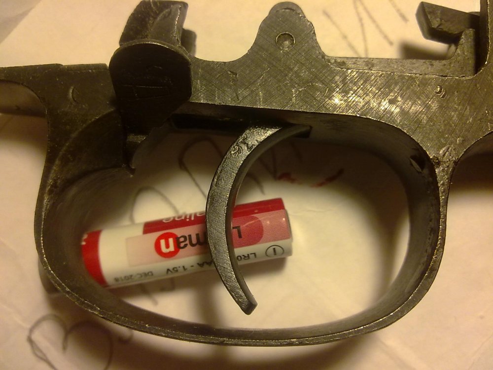

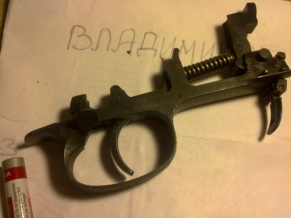

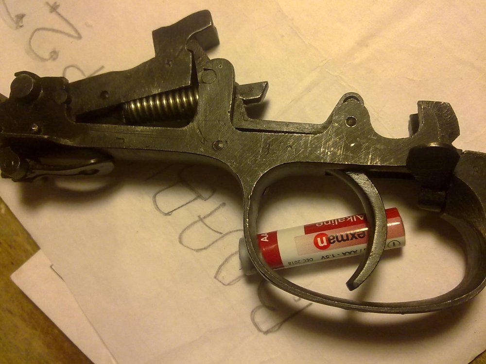

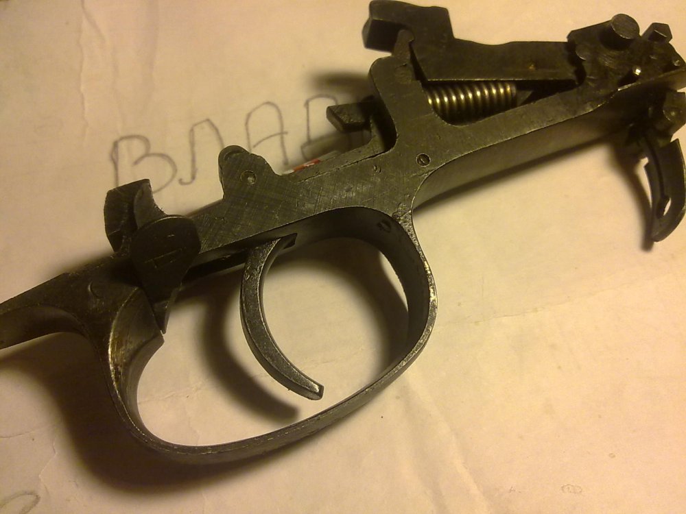

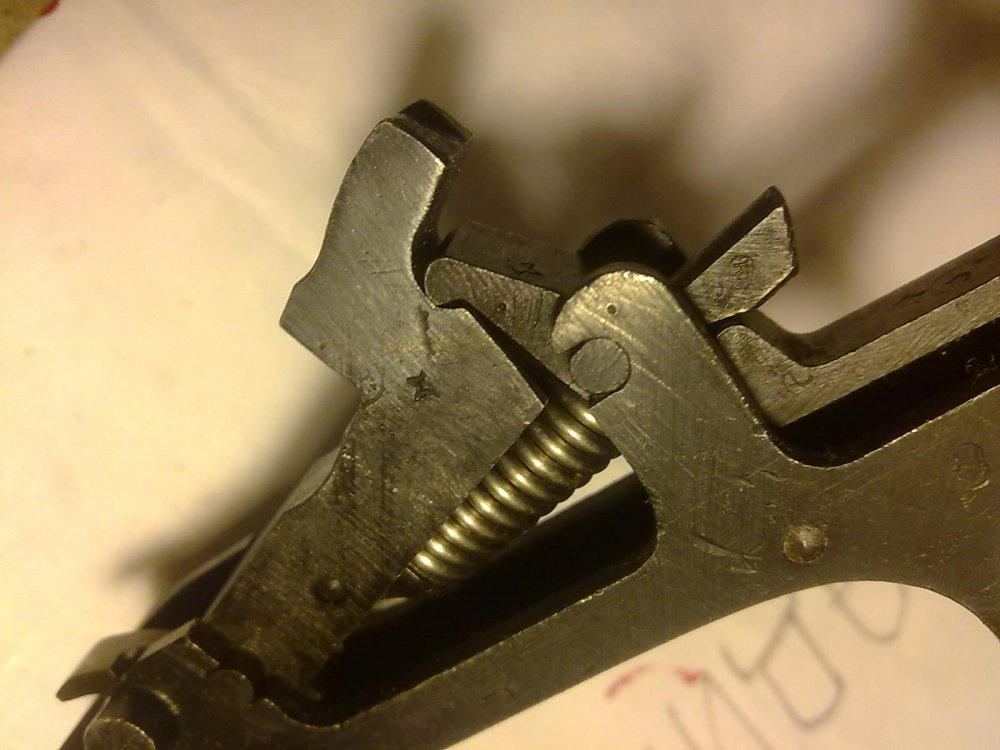

    всех приветствую.если кому-то интересны размеры усм авт-обращайтесь.замеряю с оригинала.вот несколько фото-

    измерьте пожалуйста длину окна в котором ходит спусковой крючек и длину двуперой пружины
  9. Владимир 22
    Владимир 22 Leutnant
    70
    131
    1.556
    длина окна-22мм и длина пружины-32мм.

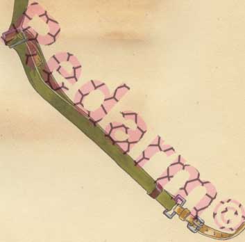

    парни вот и я стал счастливым обладателем СВТ, по сему и радостно появляются вопросы, в частности по ремню, мне досталась с ППШ-ным ремнем но одолевают сомнения что он ее, кто в курсе какой он должен быть как на мосина? или ППШ?

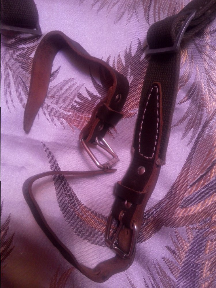

    5766594bd8df.jpg я конечно не сильно информирован пока в таких тонких деталях. но когда задался тем же вопросом для своей светки, то находил подтверждения того что в войну в полях было по разному. чуть ли не на веревке носился вместо ремня. самый более-менее правильный ремень я так понял как на ДП или "папаше". по крайней мере одинаковые тонкости пристёгивания к винтовке. сейчас сфотаю свой, зделаный из мосинского и покажу фото хорошей реплики взятой из просторов гугля откуда-то (да простит меня автор за пользование снимком), но во благих же целях :)
    извиняюсь за качество "так себе", но главное думаю видно. и еще кажется где-то тут был тема обсуждения праильного ремня для СВТ. если найду, поделюсь

    На фото реплика не очень хорошая, есть фантазийные элементы. Самый правильный вариант на войну - ремень Мосина или от ПП. Были специальные ремни для СВТ, но они чрезвычайно редкие, и вероятней всего с началом войны и упрощения снаряжения их перестали выпускать

    Странно сам шарил везде но четкого ответа какой ремень то должен быть (штатный) не нашел...

    НУ во первых это реплика,во вторых автор -Фуражкин ( у меня есть масса предметов-новоделов с его штампом "174" ну и для справки стоимость его на райберте завышена в 2 раза вот убедитесь сами его реальная цена на виолити...),ну и в третьих претендовать на аутентичность( в вариации штатного) по СВТ именно по эта реплика вряд ли сможет...

    еще раз поясню, это реплика а она не может являться эталоном. А я ищу штатный вариант того что было закреплено за свт приказами наркомата вооружения СССР

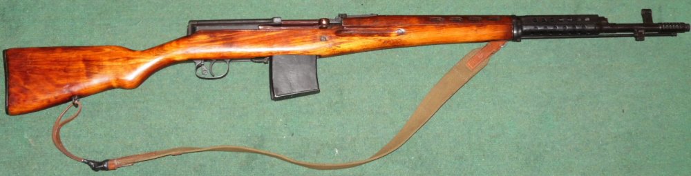

  18. kapral1308
    kapral1308 Feldwebel
    723
    луцк украина
    блин хочется когото засекачить!вот уж эти изобретатели велосипедов. камрады ну зачем тогда гугл в вводим ремень на свт и смотрим что из найденого более логично.например http://www.mosinnagant.net/USSR/Svt-Photos85.asp .сори за лирику.

    Совершенно верно. По ссылке - упрощенный ремень ППШ\ППС (копия), который мог использоваться на СВТ, но не являлся штатным ремнем.
    Не советую вам пользоваться этим сайтом как эталоном. Раздел что по ремням, что по подсумкам, там абсолютно не верный.Так, в качестве некоторых подсумков СВТ и ремней за военные там выдаются послевоенные болгарские
    еще раз, повторюсь, шатный ремень СВТ на 40-41 год - такой как в моем сообщении http://reibert.info/threads/likbez-po-mmg-svt-38-i-svt-40.445019/page-3#post-5899038
    Затем, в 41 произвели упрощение снаряжения, и данный ремень вероятней всего не выпускался более. Задння антабка СВТ была расширена, и в нее можно было продеть полотно Мосинского ремня. На 95+% военных фото СВТ используется с ремнями Мосина и пистолетов-пулеметов.
    Это уже неоднократно обсуждалось (поищите по сочетанию "ремень СВТ lisasever", в т.ч есть подробный раздел в книге Р.Чумака "Самозарядные и автоматические винтовки Токарева". Правда самого приказа там нет, но он был обнаружен уже после издания книги, и в нем ничего противоречащего написанному нет, он только это подтверждает
    Оригинальные ремни СВТ за года 3 мне встречались раз 5-6, все либо на американских форумах, либо на Ebay. Все были из финских трофеев, и лишь один был комплектным (с ремешком которы продевается в заднее кольцо)

    Правильный ремень, вернее реплика его, сделана у Дмитрий-радист на этой странице постами выше.Переделывается и ремня ВМ за один вечер гуляючи. Всё остальное от лукавого. А Фуражкин редкий фуфлыжник, такое и продаёт, (кроме фуражек)))

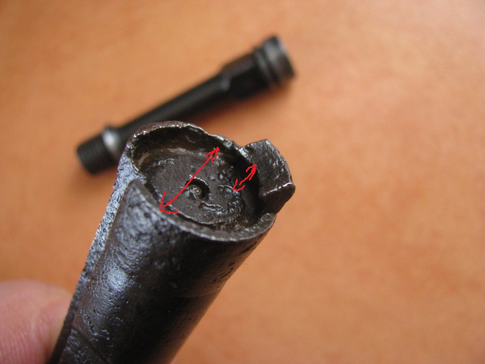

    Камерады, такой вопрос: личина слабенько держит гильзу, она телипается в зеркале и сама выпадает. зуб отличный, зеркало тоже. но зеркало больше чем шляпка гильзы.
    . у всех так или только у меня?
  23. Владимир 22
    70
    131
    1.556
    у Вас или диаметр посадки гильзы большой из-за этого может выпадать или зазор -высота между зеркалом и зацепом большие. см. фото
  24. StrelokPS
    StrelokPS Oberleutnant Клуб взаимопомощи
    18
    57
    3.964
    скорей всего диаметр посадки гильзы(зеркало) большой. значит будем уменьшать молотком....

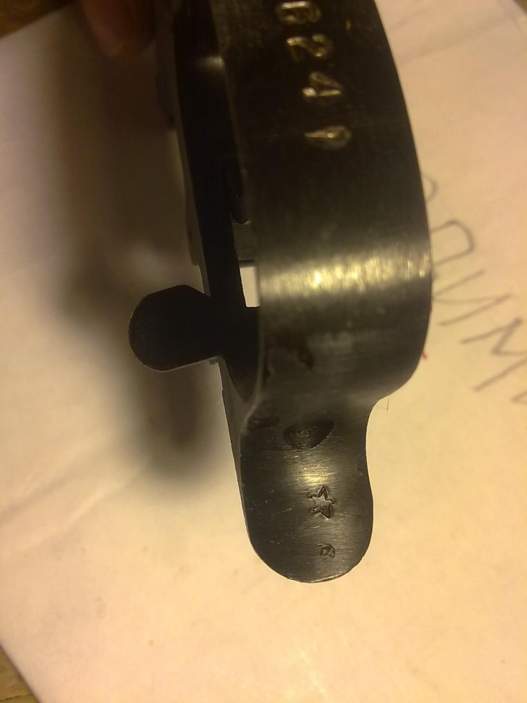

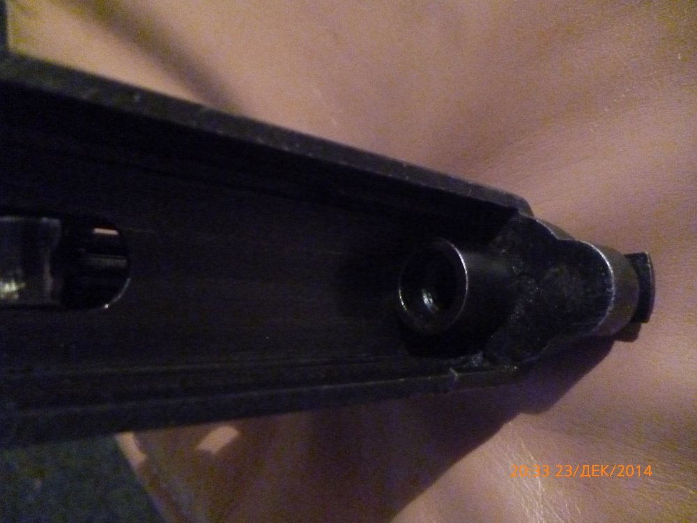

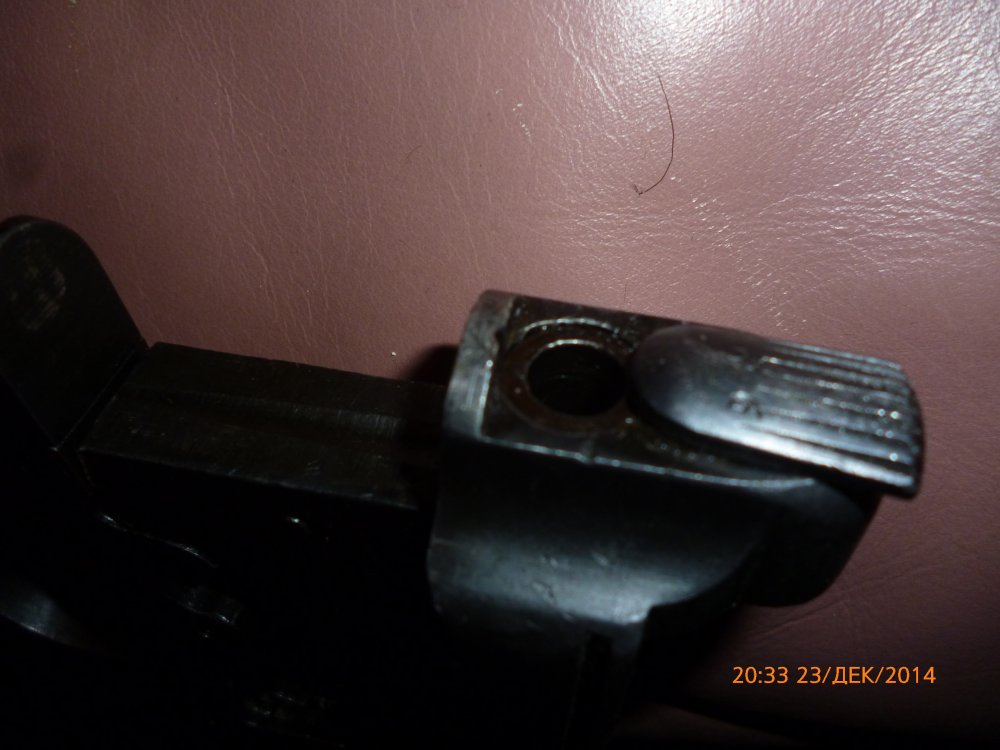

  25. Бек
    Бек General-leutnant
    135
    270
    15.389
    Черкаси, бул. Шевченка 212

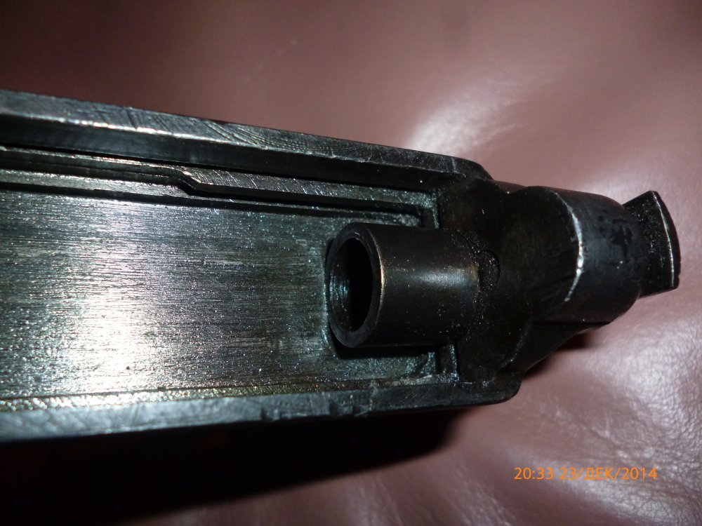

    Вопрос, что сдесь должно быть? фото в сборе если есть у когото.
  26. StrelokPS
    18
    57
    3.964
    все нормально. что вас смущает?
