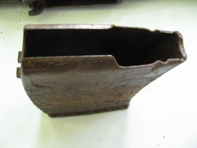

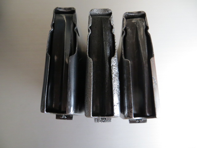

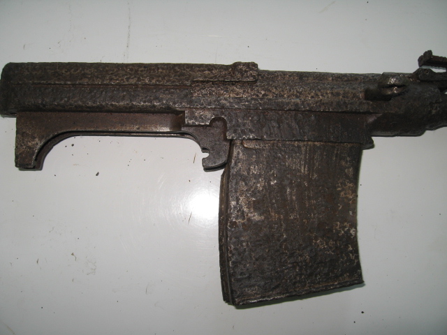

    Заметил интересный момент, магазины на СВТ-38 могут быть разной высоты. Да и окно выхода патрона тоже может быть разным.

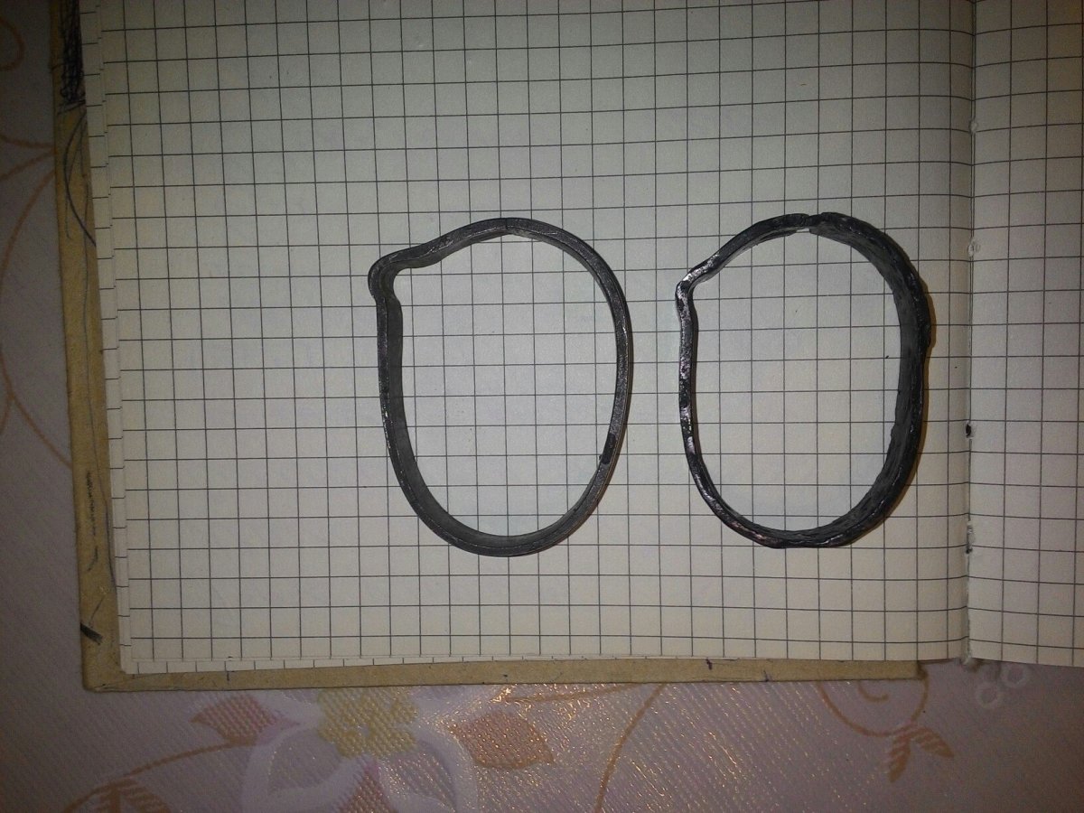

    Хлопці гарного дня!
    Допоможуть мені з такою проблемою. Якщо можливо, хтось може ложове кільце з СВіТланки покласти на аркуш с зошита в клітину, щоб можливо було побачити як самому зробити кільце.
    Та ще потрібна причина утримуютча це кільце у ложі. Бажано теж покласти на клітчастий аркуш зошита.
    Буду дуже вдячний!:beer:
    Бек подобається це.
  5. Бек
    Бек General-leutnant
    135
    270
    15.389
    Черкаси, бул. Шевченка 212
    листайте тему були наче розміри.:smile_8: на зарі юності робив кільце з обойми підшипника.

    Ні я буду робити з десятки металевої полюси. Швидше, та не потрібно скорочуватись.

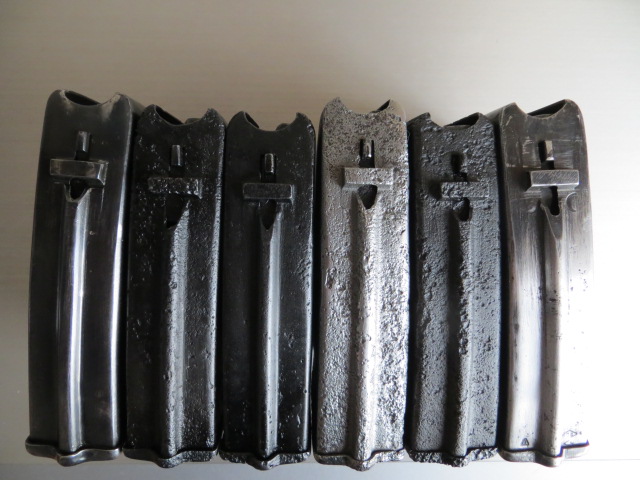

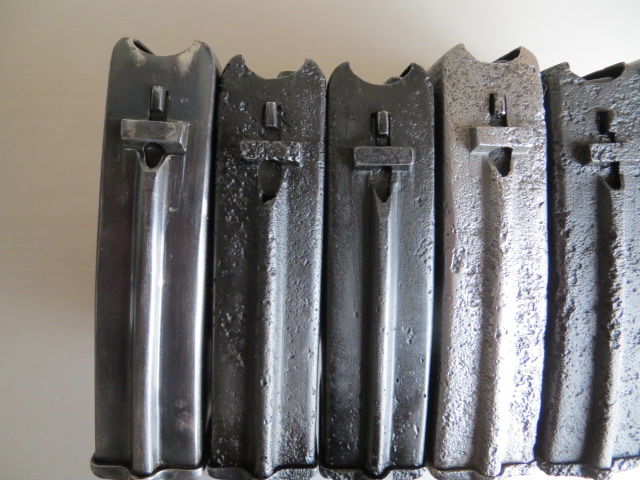

    Еще одна интересная особенность магазинов СВТ-38, ширина крышек магазина разная. Разница почти 1 мм. Даже производства одного завода. Могут не совпадать выступ в пружине крышки с вырезом в корпусе магазина при замене. Или пружина устанавливалась по разному, или вырез смещался, не определил.
