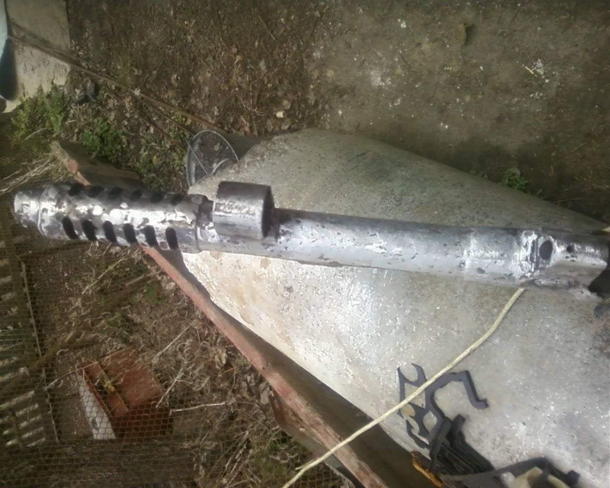

    може у когось є досвід по реставраціі дтк свт-40?

    А в чём собственно проблемма?
    ДТК устроен очень просто, всё поддаётся сварке и шлифовке.

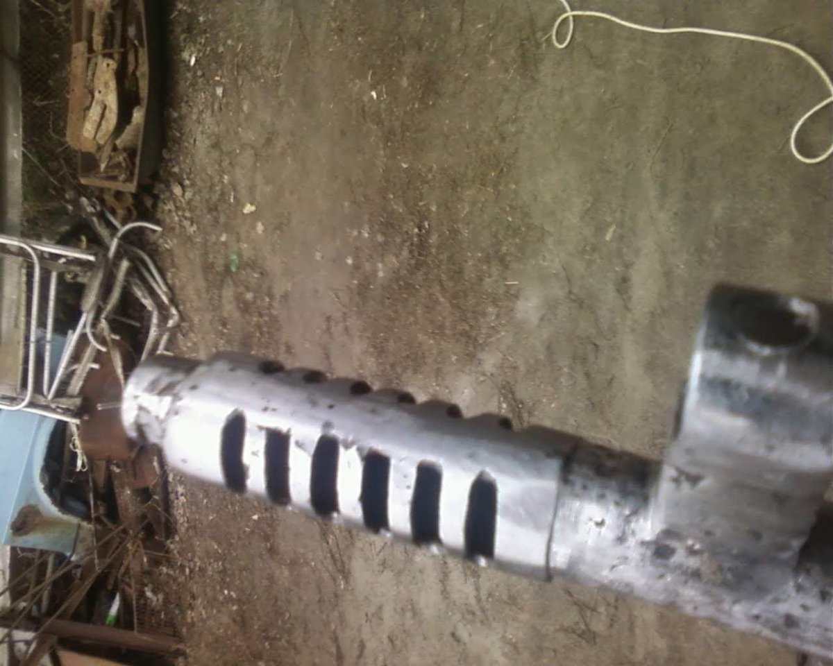

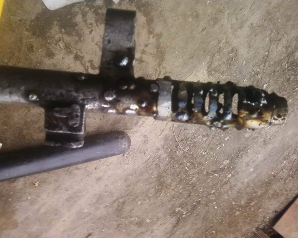

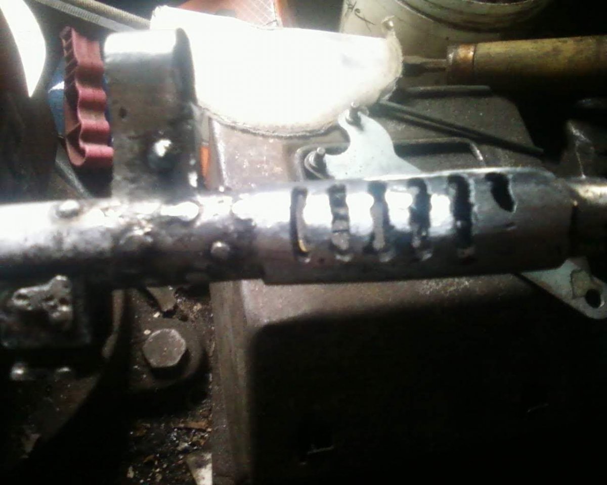

    та шлишком тонкий для сварки-например там где нарезаны ребрами пазы вдоль всё проржавело и в ужастном состоянии -я вот думаю как это чудо заварить или может новый цилиндр выточить и те рёбра болгаркой нарезать и по новому к корпусу дтк приварить

    Я заварював і наварював як міг полуавтоматом , потім зношеним кругом ( малого діаметра) прорізав все по новій. Знайду фото- скину.

    received_271864518361125.jpeg received_1083236389134468.jpeg received_652176409363500.jpeg received_284130403660486.jpeg

    Та хрен його знає , полуавтомат не мій був. Це давно було....

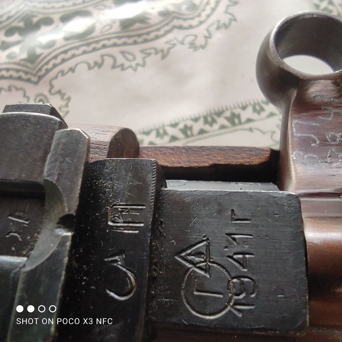

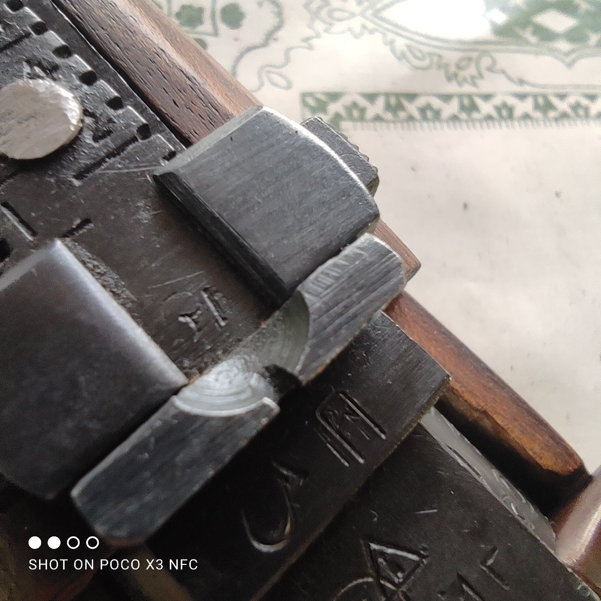

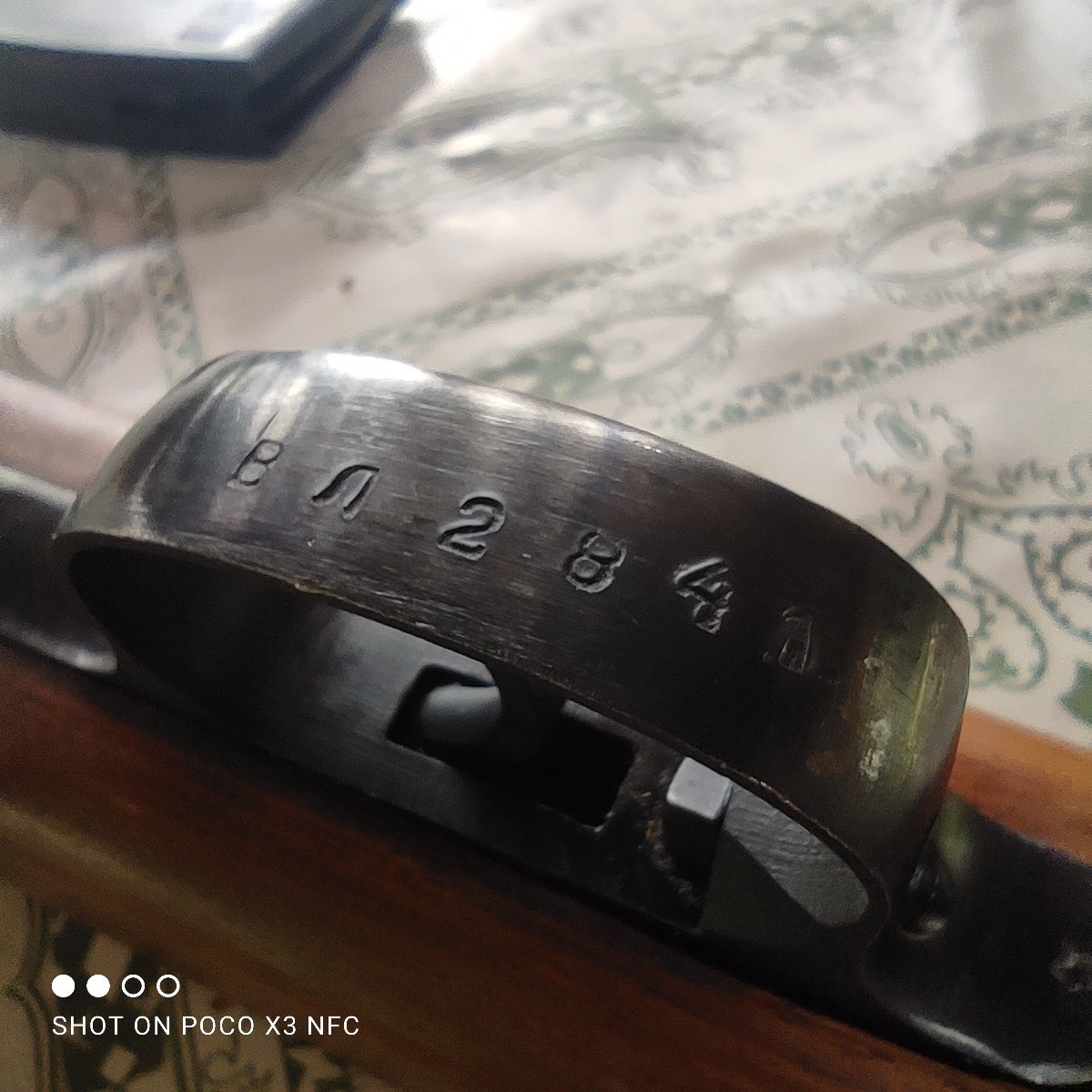

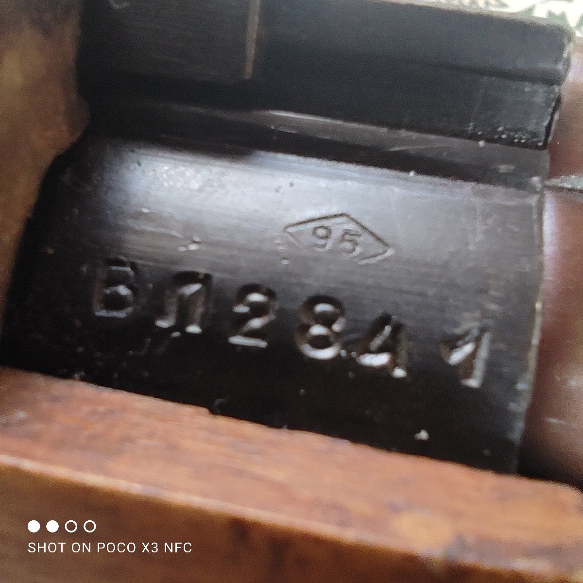

    Всім миру. допоможіть з клеймами, що яке значить. Хочу купити. Дякую. зображення_viber_2022-07-14_12-45-12-601.jpg зображення_viber_2022-07-14_12-45-12-631.jpg зображення_viber_2022-07-14_12-45-12-691.jpg зображення_viber_2022-07-14_12-45-12-795.jpg

    Може не там питання задав?

    ОП - охотничье-промысловый. Значит берете боевой не (ММГ и СХП) карабин под регистрацию. Треугольник со звездой - клеймо Ижевского оружейного завода, ВЛ 284 - заводской номер оружия, набивающегося на заводе изготовителе и естественно в 1941 году. Что касается "Г" в круге и "95" в ромбе, то со старта не скажу - могут быть сборочными клеймами или ремонтных мастерских где винтовка проходила подготовку к хранению перед закладкой на консервацию. Надо смотреть литературу.

    Якраз останні "Г" та"95" я й не можу розшифрувати. Перерив інет, не знайшов. Дякую.

    Камераден, допоможіть. Що означає буква Г в колі та 95 в ромбі?

    бiльш за все це клейма з арсенального ремонту

    Дякую. Хочеться точно вияснити. Може в кого є інформація по цим клеймам.

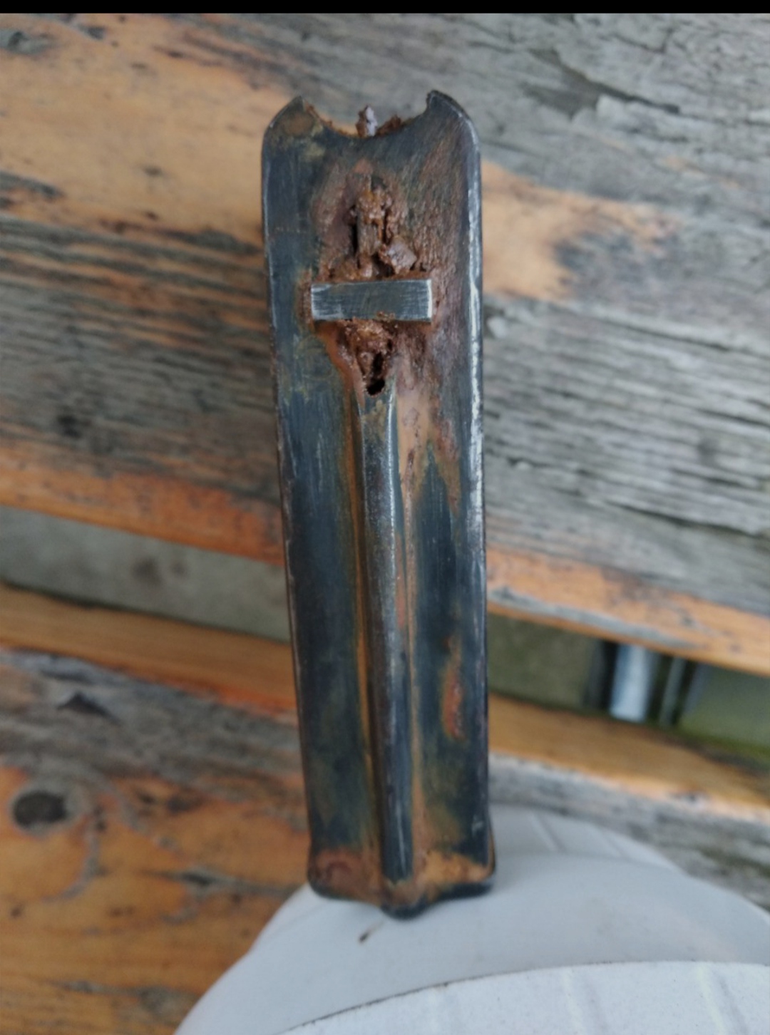

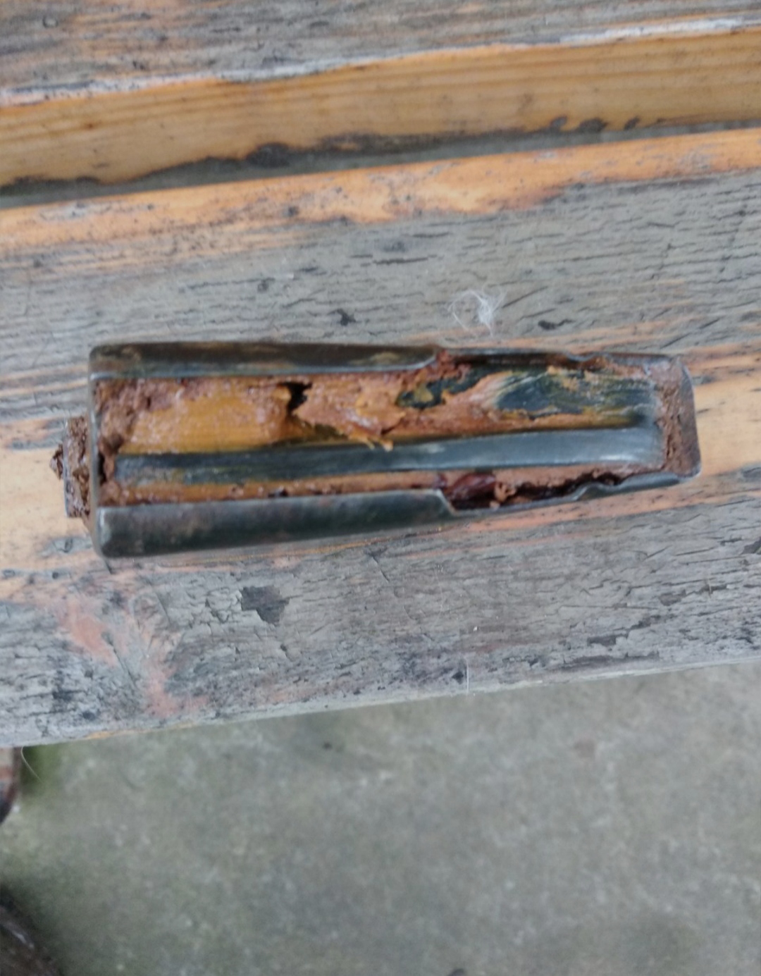

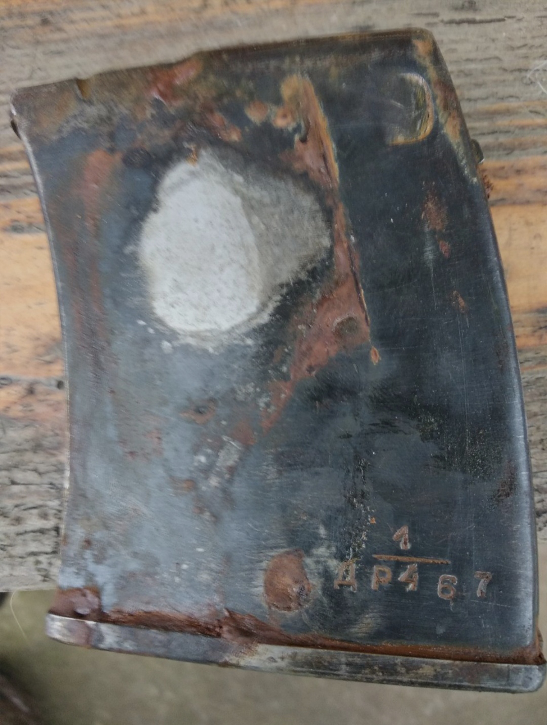

    Вітаю всіх, прошу допомоги у визначенні магазина , це до свт-38? І що означають букви і цифри на ньому? Вибачте що не дуже чіткі фото

    СВТ-40. Указан номер магазина и номер оружия. В комплект винтовки шло два магазина. А что за пятно по центру - сварка?

    Дякую за допомогу . По центру стерто вороніння, було два в купі.

    Магазин до СВТ-38.
