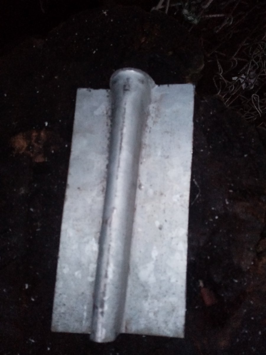

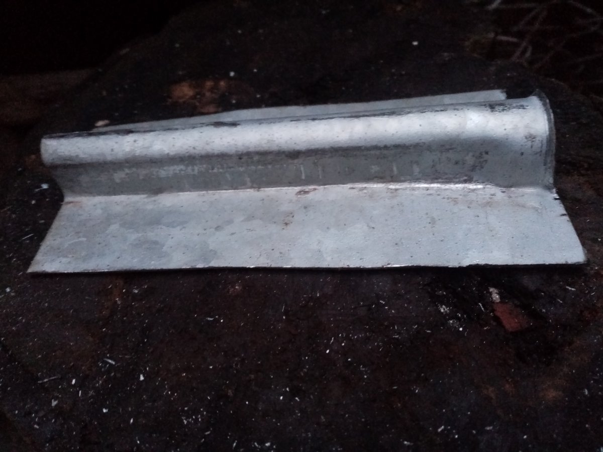

  26. SABBAH
    SABBAH Stabsgefreiter
    527
    с помощью молотка воротка и какойто матери в течении дня вот такая ... толщина стали 1мм.
