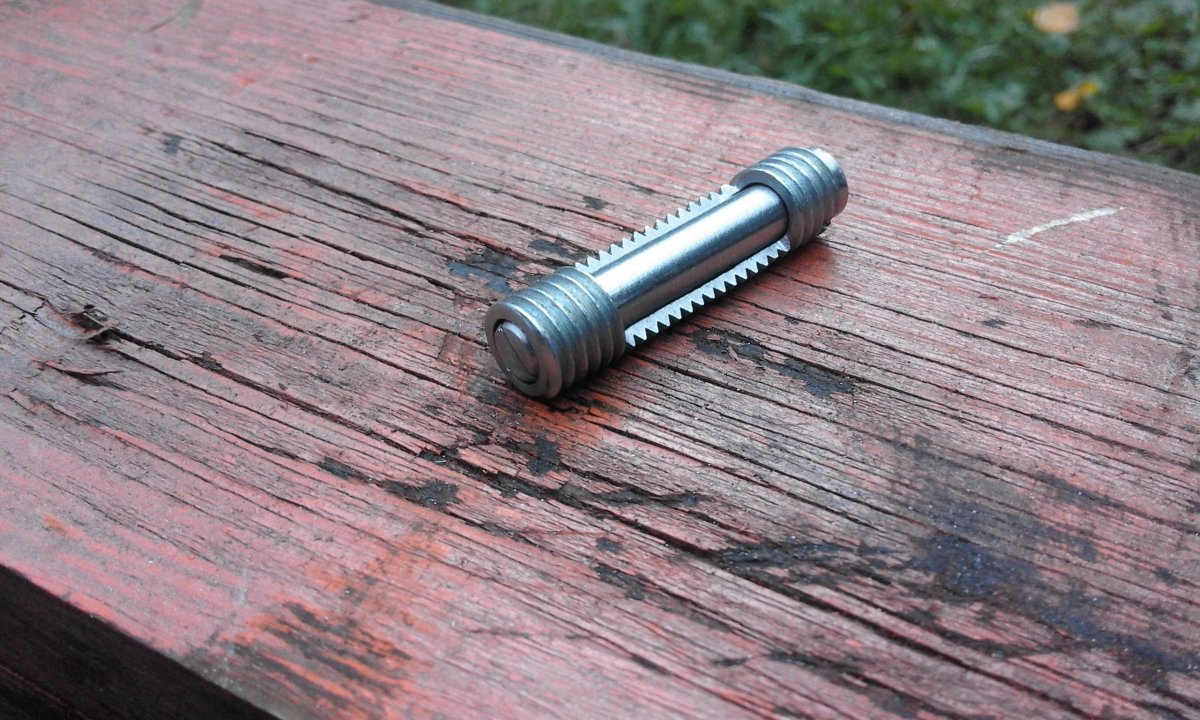

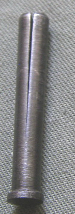

    Буває кілька видів нагеля, з різьбою на всю довжину і з проточкою без різьби в середній частині, це по зовнішній деталі. Середня вибивається.

    огромное спасибо, в моем вариате, средняя часть без шляпки и шлица, я понимал что средний штифт наверное должен выбиваться, но боялся паламакать детальку:D.
    вопрос №2 как туго заходит средняя деталь?

    Середня деталь це не шліц під викрутку а розріз, саме з тієї сторони розрізу потрібно вибивати цю деталь в протилежній бік. В місті розрізу деталь розжимається і таким чином фіксується. Спочатку піде тугенько а коли пройде одну третю осі то піде легше. Знову ж свою роль відіграє стан нагеля, ржа, лак, задубівші масла і все таке.

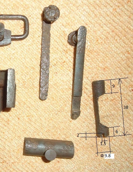

    Приветствую.
    За раму не скажу(нету),могу подсобить такими фото.

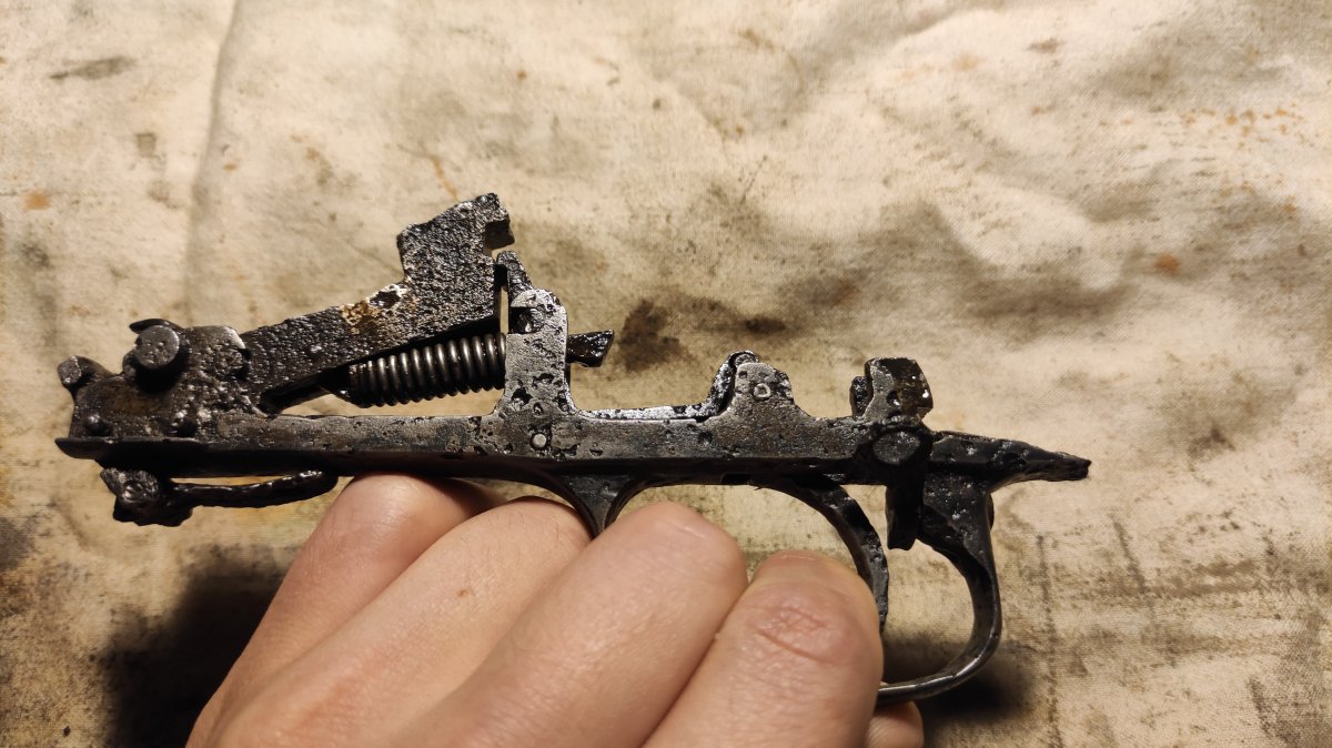

    Интересует момент как можно вылечить автоматический огонь. Коромысло иногда может не зафиксировать курок, поэтому при закрытии затвора следом идут последующие выстрелы пока полностью не отпустить крючок. Причём заметен этот эффект при полном нажиме на спуск, если нажать до половины, то всё нормально. Поэтому пока приходится моментально отпускать крючок ещё до закрытия затвора
    P.S. Предыдущая проблема тоже была, решилось всё установкой другого шептала, так как на старом была раковина как раз в месте контакта с разобщителем. Вылечил сваркой и теперь лежит запасной

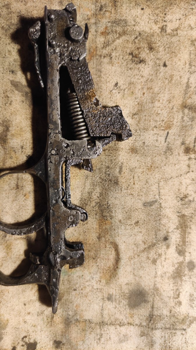

    Вот, что я имел ввиду
    На 1 фото всё штатно
    А как раз всё веселье на 2 фото, когда нажимаешь на спуск до конца - коромысло отходит назад и срывается с курка

    Думаю, нужно пробовать менять сам курок, коромысло, шток боевой пружины и двухлепестковую пружинку спусковой тяги.

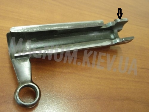

    Кстати, именно наистебель я и грешил! Суть в чем : был один стебель, с тем местом, которое давит на разобщитель.Поставил другой. Стебель стал не полностью закрывать личину в казеннике. Т. е. милиметов пять стебель не закрывает личину, упертую виказенникиствола. Это тоде есть пробоемма!
    Можно детальное фото стебля с личиной, той части, что давит на разобшщтель?

    Выступ, обозначенный стрелкой как раз и давит на шток разобщителя в конце хода затвора. С ув.
