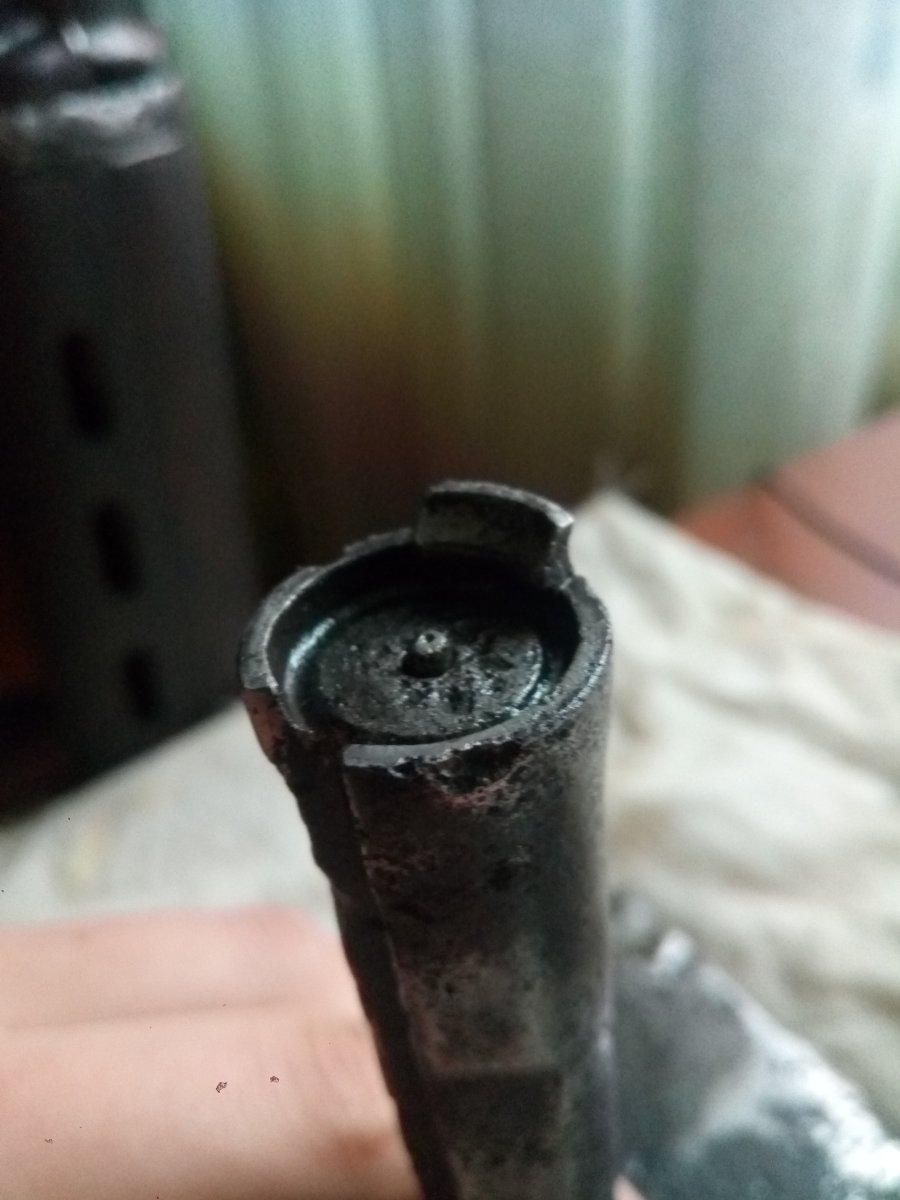

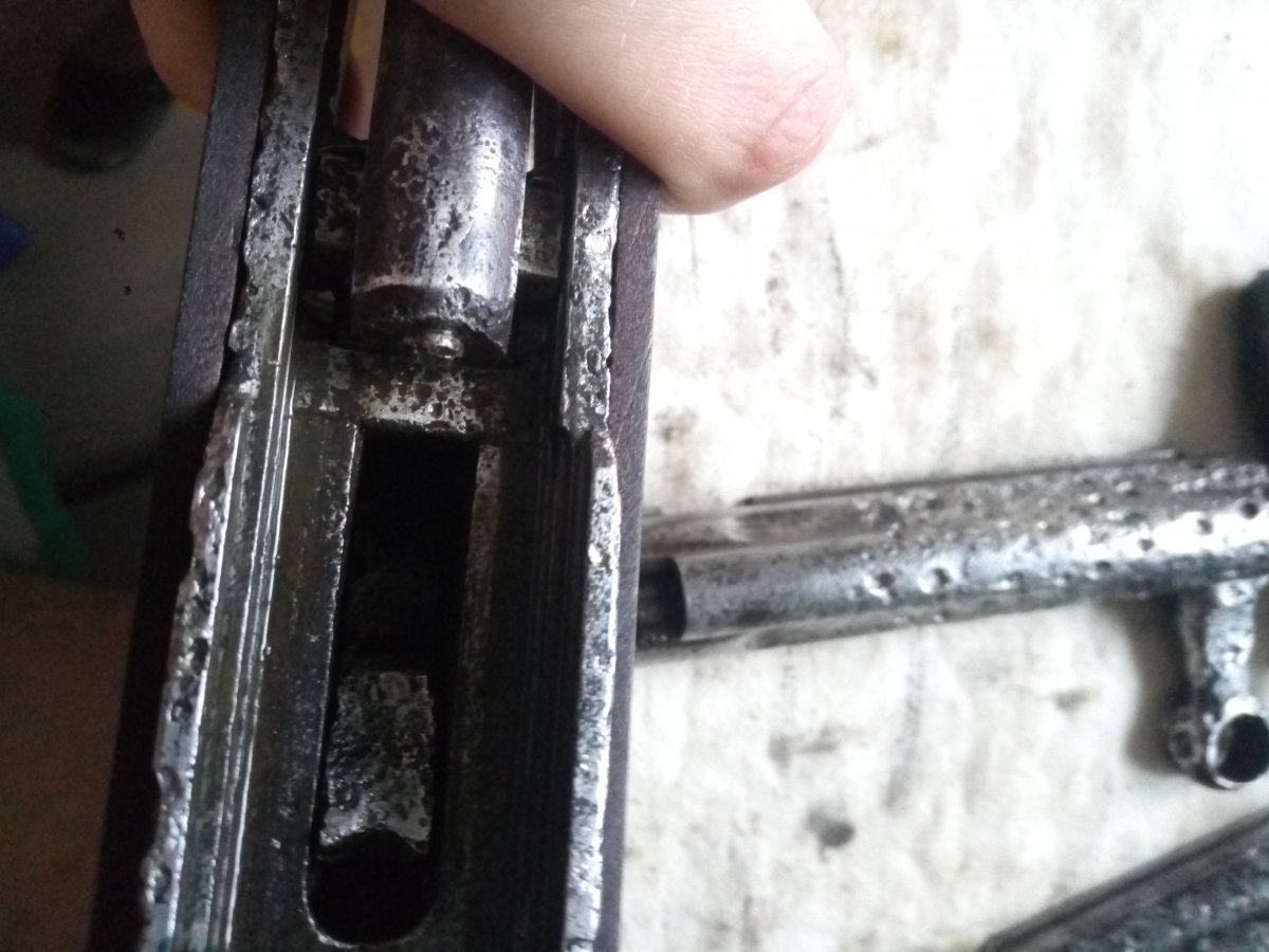

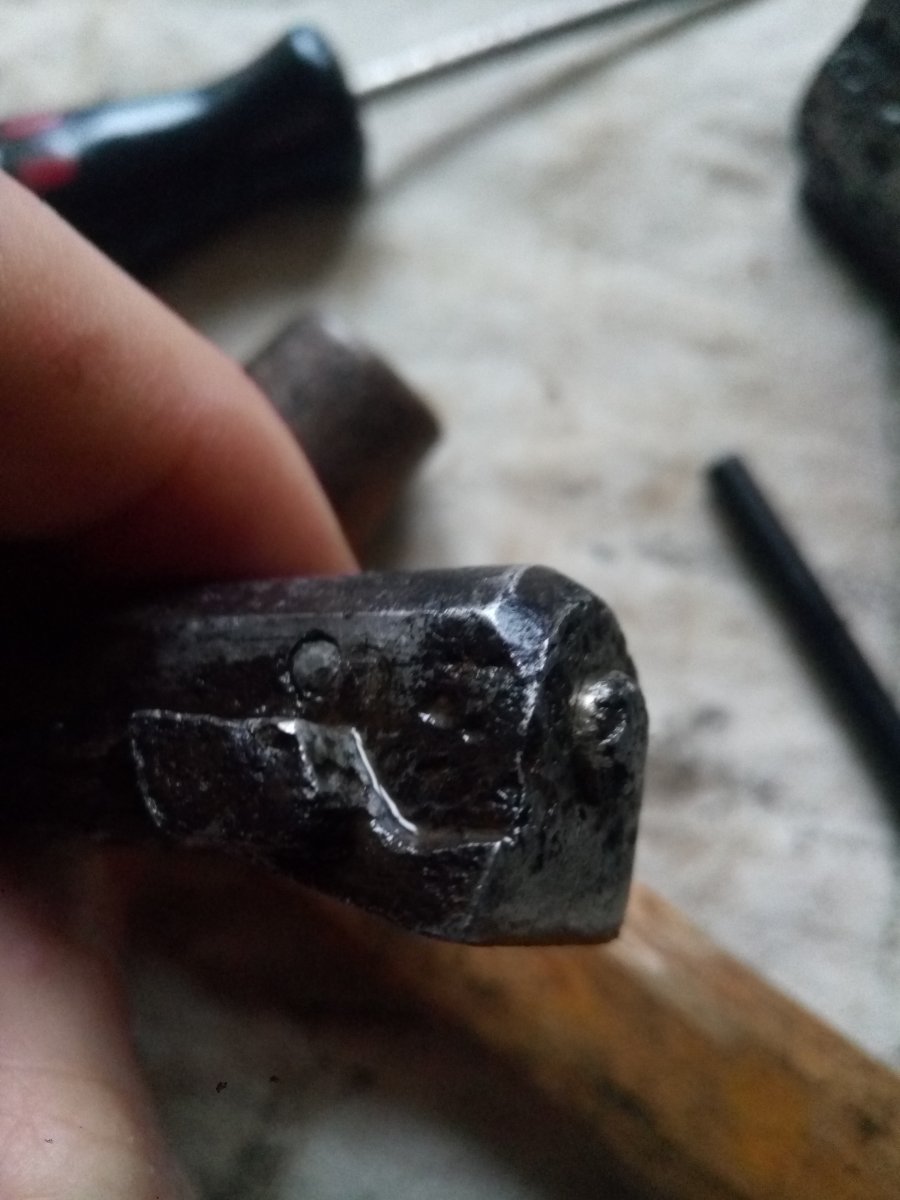

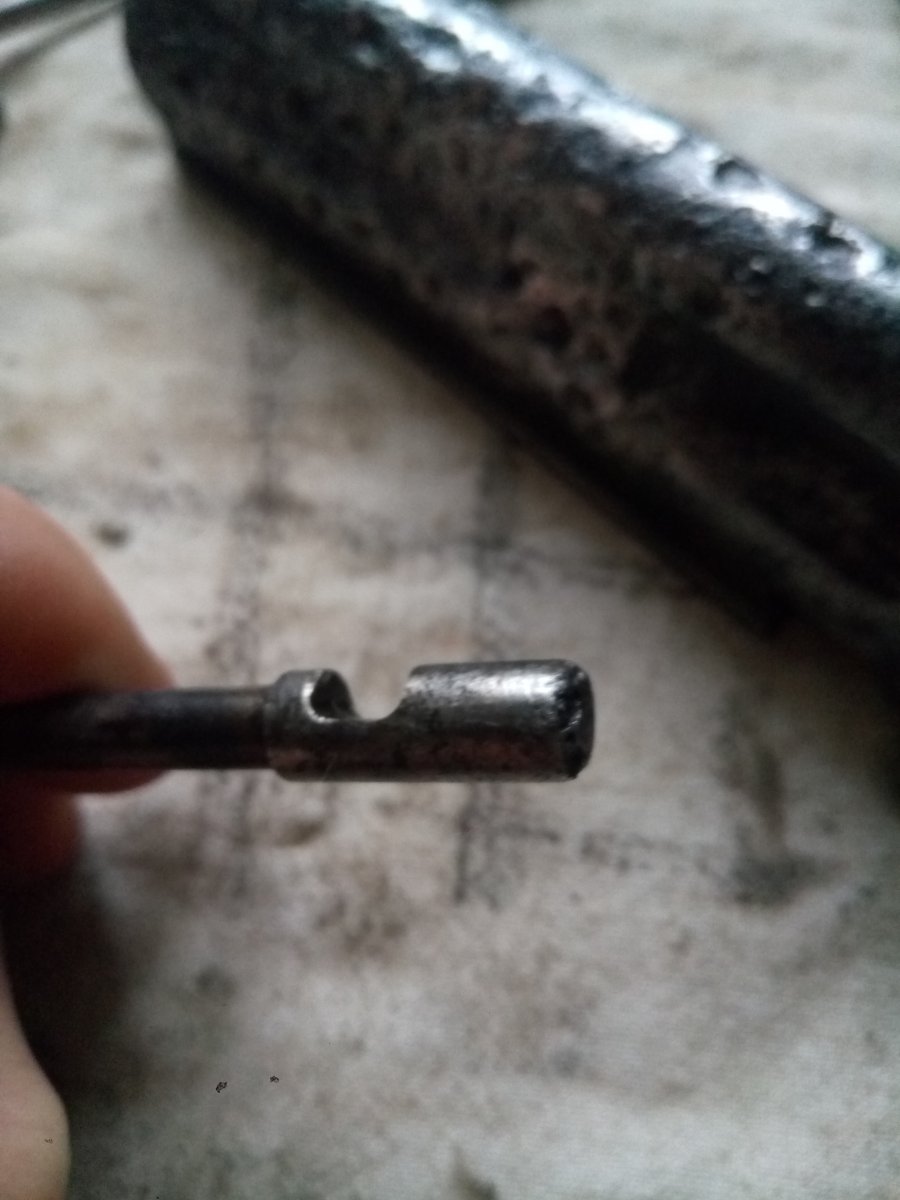

    В общем, вот:
    Пружина УСМ хорошая, а вот сам ударник вызывает вопросы... Задняя часть вроде бы как уже изношена. Общая длина ударника 107 мм ровно
    На последнем фото выход ударника если установить заподлицо с личиной

    Странно...
    Вот и весь накол. Ударник в личине ходит идеально, нигде ничего не закусывает. А курок должен доставать до личины при спуске? А то вроде как спущенный курок ударяется об боевой упор и не достает до личины

    Судя по фото, у Вас беда, похоже, с самим кончиком ударника, который колет капсюль. Он явно немного подржавел.ИМХО.

    Если личина не люфтит с патроном в патроннике, о чем говорил камрад Серж (люфт может быть, но не более 0,3-0,4 мм), я бы на Вашем месте обработал бы носик ударника надфилем до получения нормальной полусферической формы и чуть наварил бы кончик. Хотя, судя по наколу, его должно хватать. Может патроны или гильзы хранили в сыром, холодном месте (гараж, подвал, сарай)? капсюль мог отсыреть. Была когда-то такая беда у меня. Отсырело две трети.

    В том и дело, что осечек достаточно мало. Даже если осечка, то стоит вернуть в магазин, и всё срабатывает штатно. И кстати да, патроны с одной упаковки работают идеально, а с другой - бывают такие вопросы... Главное, что автоматика работает, а восстановить ударник не проблема
    Личина сидит как мёртвая в своём месте - не ходит ни вперёд, ни назад

    Категорически не советую наваривать кончики...деталь закаленная, после наварки повелет себя непредсказуемо, вплоть до отлома сразу позади за местом сварки в самый ответственный момент...были прецеденты, даже при холoщении (спуск курка без патрона в патроннике). Лучше наваривайте с последующим отпуском хвостовую часть.

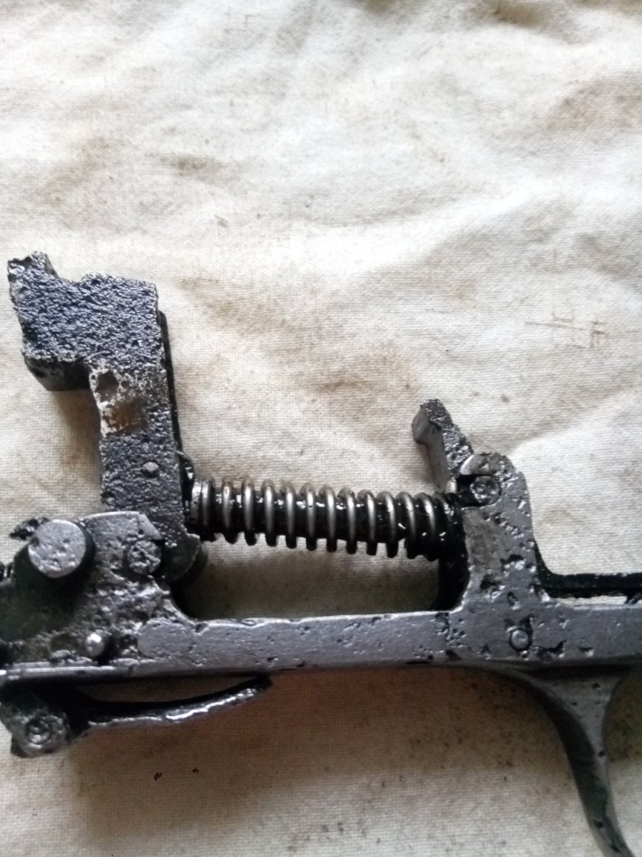

    Я сделал проще - просто купил околоскладской ударник, благо тогда был такой в продаже. С тех пор ни одной осечки. Но сейчас уже проявилась неудовлетворительная работа узла шептало-курок, поэтому может лупашить очередями если тянуть спуск до упора, но пока это не критично, а потом думаю чуть доварить курок чтоб был хороший зацеп с шепталом... Это чисто мои мысли, не знаю кто как справлялся с этой проблемой
