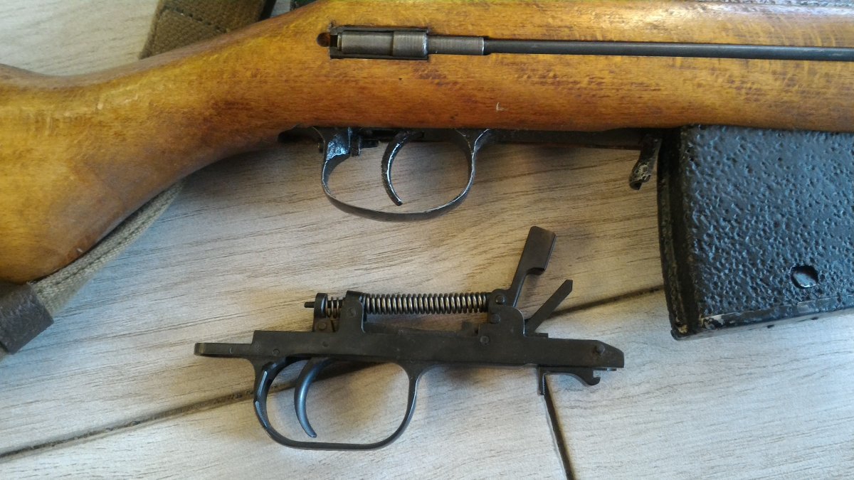

    Пограюсь з конструкціями.:beer: прикупив спусковий Скс, раній.:beer:

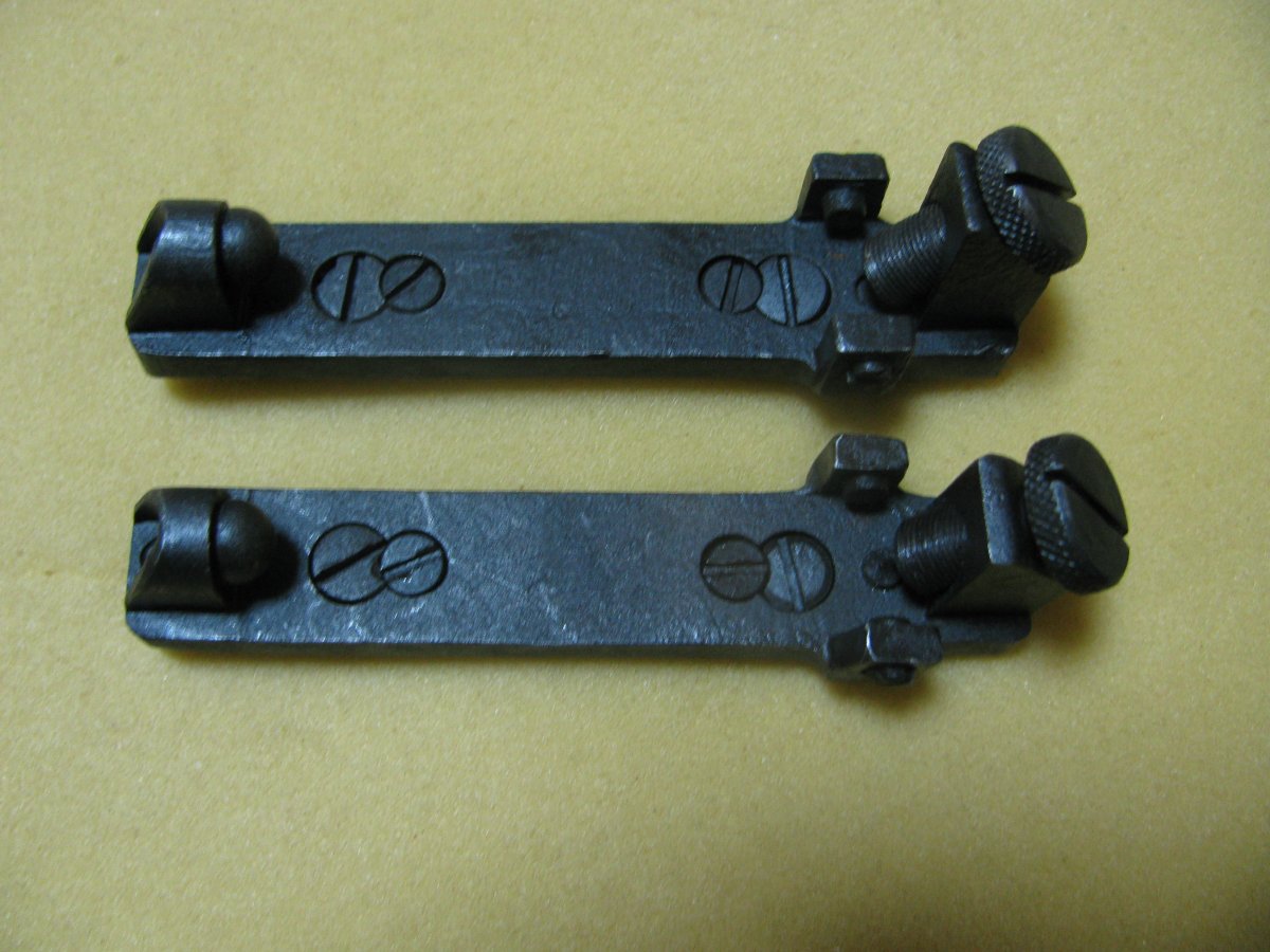

    Уважаемые, кто знает - отверстие в ручке затвора несёт какую-то смысловую нагрузку или это просто дизайн такой?
    И как без лома кувалды и автогена снимается база прицельной планки после того как штифт выбит?

    надіньте зимою рукавиці,а в отвір ручки затвора вставте гільзу,от і все,зручно,загубив гільзу,не жалко...:beer:а база прицільного тільки гріть...

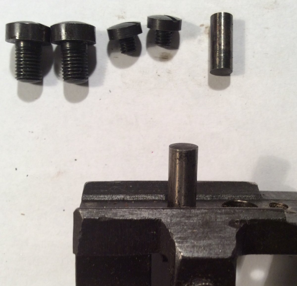

    Доброго времени суток, Уважаемые!
    Прошу прощения, что не в ту степь, но темы по трёхе не нашёл.
    Вопрос в следующем: нужны некоторые размеры винтов и штифтов базы Кочетова - помогите, пожалуйста, кто чем может: чертёж или кто-то может у себя снять и померять.
    - винт установочный М6X0,75: длинну винта и диаметр шляпки;
    - винт малый контровочный М4Х0,75: длинну винта и диаметр шляпки;
    - штифт направляющий: длину.
    Заранее благодарен.
    Картинка для наглядности.
    С ув..
