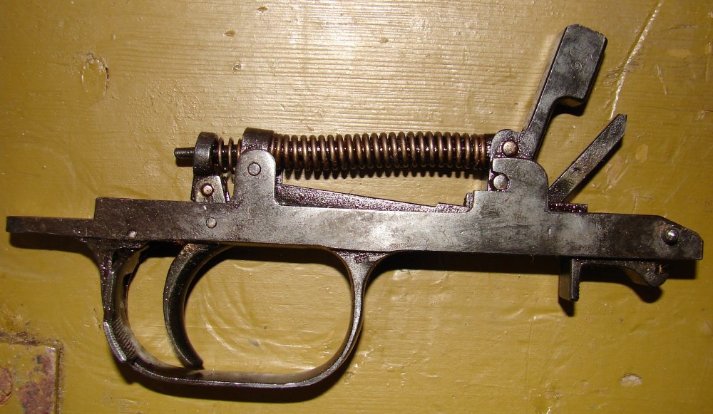

    Или курок перехватывается при своем движении, цепляется или затирает о ств.коробку,может быть при износе цапф и люфте(или перекосе) рамы УСМ относительно ствольной коробки.

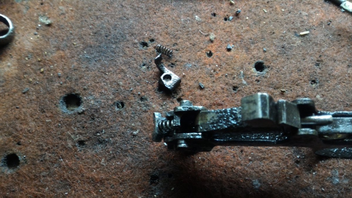

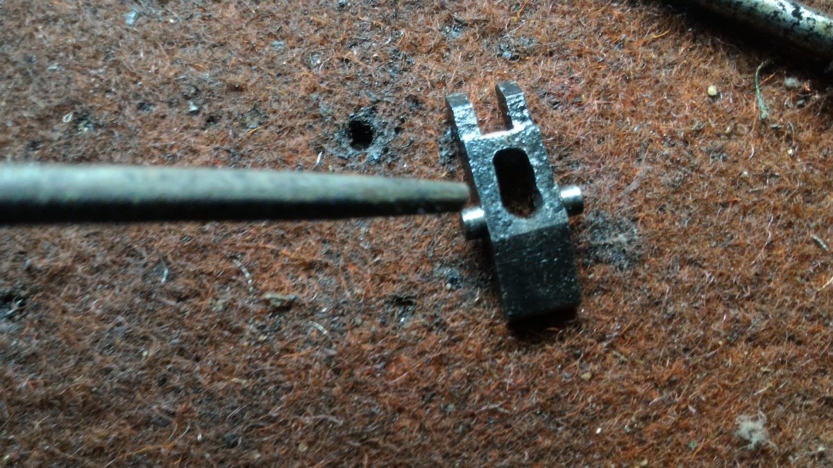

    Вітаю!Проблема така,-свт 40,затвор звів,курок зведений,при нажимі на спуск нічого не відбувається!можить бути проблема в разобщітєлі автоспуска?чи личина затвора?

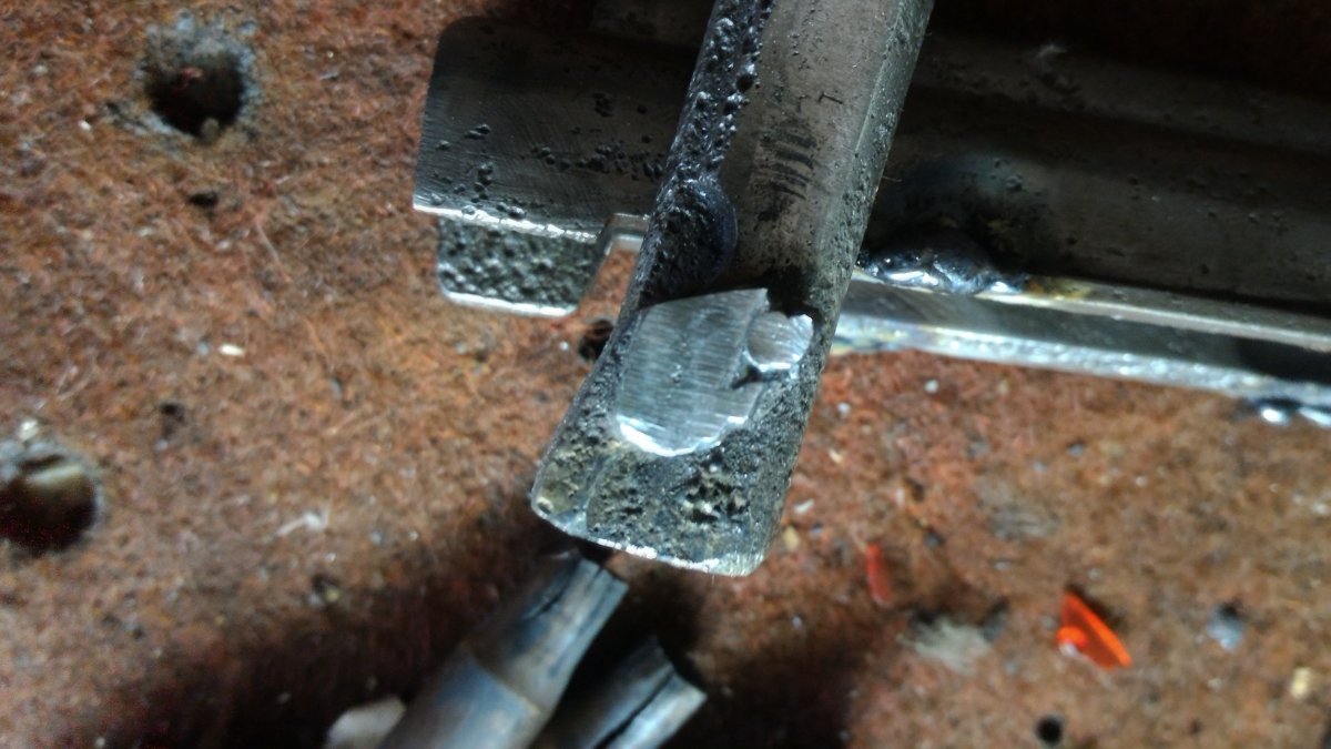

    да,морока а не ружжо,-моя причина таки в тій карлючці,разобщітєль автоспуска,він і був невірненький,-може на нижній торець капнуть сварки шоб став на пару мм довший?

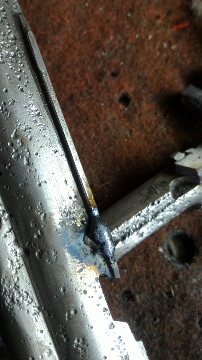

    я вже капав сварки, результат тойже, по ходу потрібно наплавить на прилив. Так піду знову пошаманю трохи, вже пачка патриків ушла. Переобжаті бахкають 8 з 8, але перезарядки нема.:beer:

    а я візьму і зовсім викину авт розобщітіль, а на він там ? затворна рама прижима шток, та впірає на авт щоб зробити постріл? якщо ненажато то нема пострілу, дивно, вийму зовсім його.:beer:
    По ходу дві лишні запчастини.:beer: потрібно буде якось від скс усм поставить.:beer:

    то так,аби небуло тої педалі,то все робилоб,але хочеться шоб все було на місці,- в мене взагалі усм од 38ої стоїть,можу обмінять на 40ий:beer:

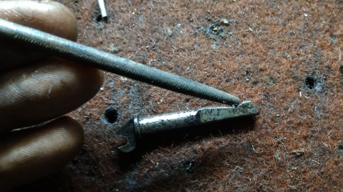

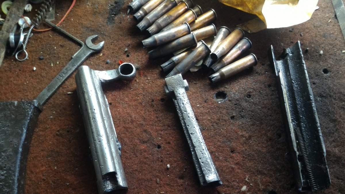

    Викинув все лишнє, прошліфував заводський брак.:beer:
    :smile_8: завтра таки іспит.Затворна рама типер ходить легко, спуск стандартний:beer:

    ану може і я попробую викинуть геть оте шо на четвертому хвото:rolleyes:,бо воно таки недає клацнуть!

    ;) все гут, з 20 патриків 2 осічки, та і ті потім спрацювали. Доварив трішки на личині і рамі, піджену щоб люфтів небуло.:beer:
    по ходу в мене і свт і авт ;):beer: чергами теж лупить.

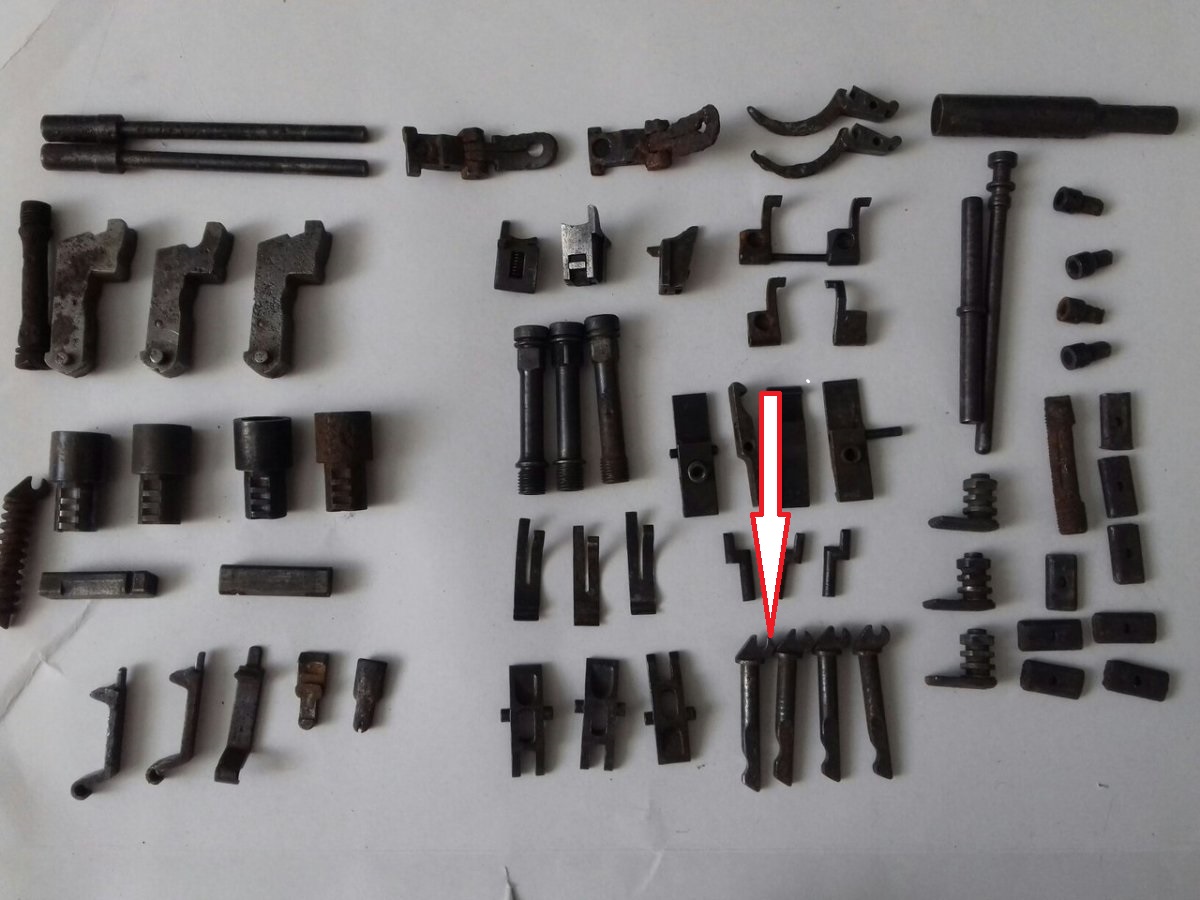

    ніхто непробував з СКС ставить усм на СВТ ?.

    Потрібна така штуковина.:beer: в кого є. на обмін патрики 7.65х54.

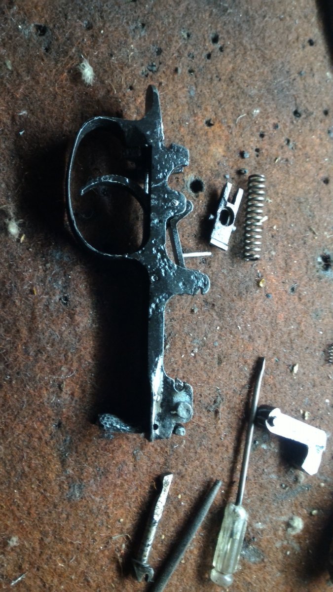

    По ходу була пружина новвороб ніяка, коли ще нова працювала, тільки постояла зжата теж саме, накол є пострілу нема. Зрівнював із старою, є таки різниця.:beer:

    Дякую камрадам Старик Похабыч, StrelokPS , все гут, поставив новий толкатіль, пружину стару з усм, :smile_12:, правда замінив затвор з личиною.
    На старій прикол такий як в камрада hudojnikhg9612, взволдиться а не щолкає , думаю що таким люфти повині бути, я ж підігнав все до мікона :D буду перероблювать на стару.:beer:
