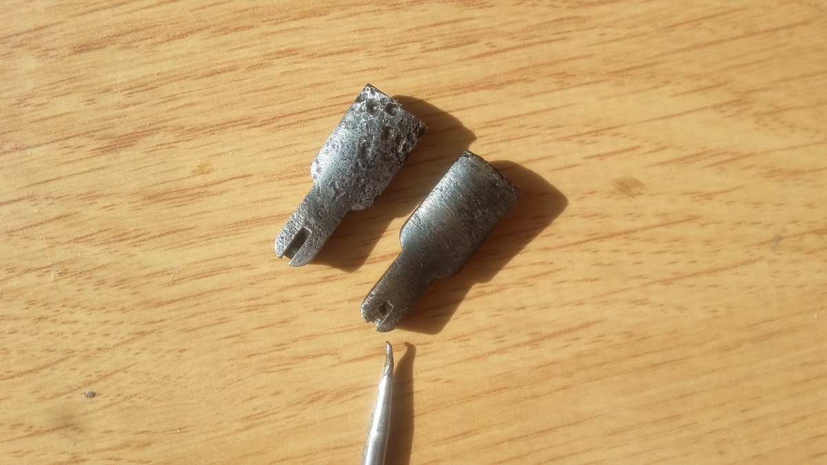

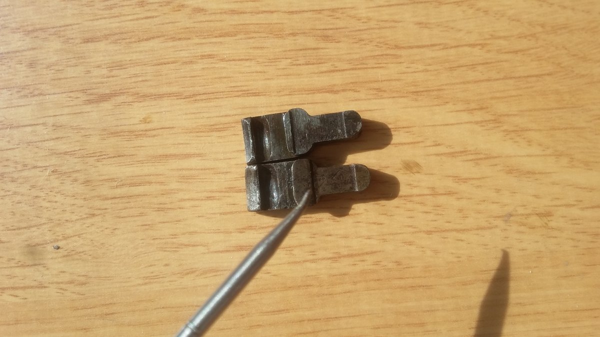

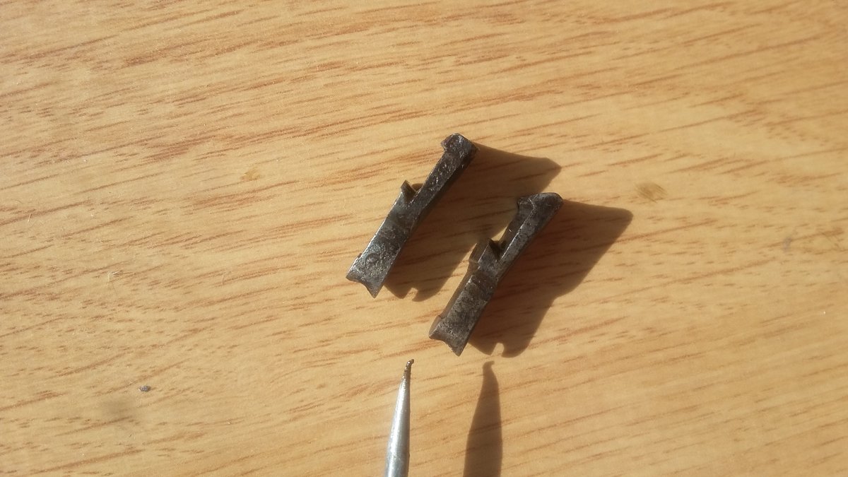

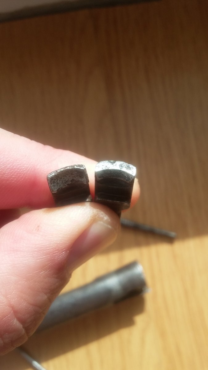

    не может быть проблема в слабой уставшей пружине? Затвор все таки коп
  4. StrelokPS
    StrelokPS Oberleutnant Клуб взаимопомощи
    18
    57
    3.957
    нет. пружина тут не причем.
    тут явно или износ "упоров" зуба или стенок каморы личины.
    вот как лечить - задача.

    камрад вы как в воду глядели. Перекинул другой зуб на эту личину - стоит четко. вопрос оказался в выбрасователе. Только вот вопрос, Кто в то время мог ставить не тот зуб с какой целью и от чего он?
    Правильный зуб указан отверткой
    рамзэс подобається це.
  8. vVaR
    vVaR Feldwebel
    103
    173
    546
    Одесса
    Камрады интересует антабака 38-ой тк хочу поставить ремень с 38 на свт40. Может есть у кого ненужная? -дайте знать в личку.
    С зубом кажись понял сам - сей зуб на другой тип личины

    Ну их всего-то два типа))
  10. vVaR
    vVaR Feldwebel
    103
    173
    546
    Одесса
    Просто странно личина коп была с зубом этим... что тот кто замену делал не понимал что куда ставить выходит?
  11. Montigomo
    Montigomo Oberst
    11
    25
    5.629
    Южные степи
    С разной степенью вероятности могло быть все, что угодно. Что было под рукой, к примеру, то и взяли.

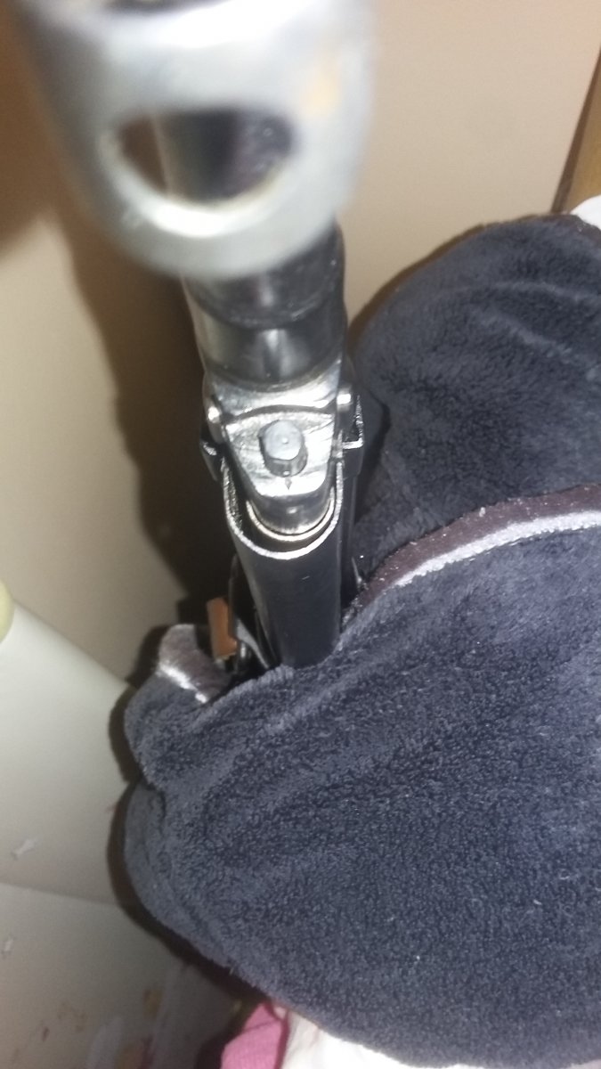

    Панове допоможіть. Дтк став так що поршень чіркає радіатор , як виправити?

    Мне досталась готовая схп с доками, Старый дтк - коп, продан, как стоял старый не обратил внимания если честно в каком месте поршень был у радиатора, сейчас же , когда сам установил новый дтк с другого макета, обратил внимание на данный ляп, работу схп даже проверять не хочу до устранения данной ассиметрии.

    А ви правильно поставили верхній кожух? Обидві ліва і права направляючі зайшли під ДТК?

    Так все стоїть як має бути. Ясно вбачається що сам дтк недокрут як би. Припускаю, що припустив помилку коли клина забивав , можливо не с того боку, от і вийшов недокрут трохи, але не впевнений

    Ще раз розберiть та все уважно перевiрте. Подивiться чи ствол докручений у раму. А також спробуйте на виток докрутити, чи недокрутити ДТК.
    Площадка пiд клин повинна бути строго горизонтальна(без ДТК).
    Можливо вiкно пiд клин несоосне з ДТК
