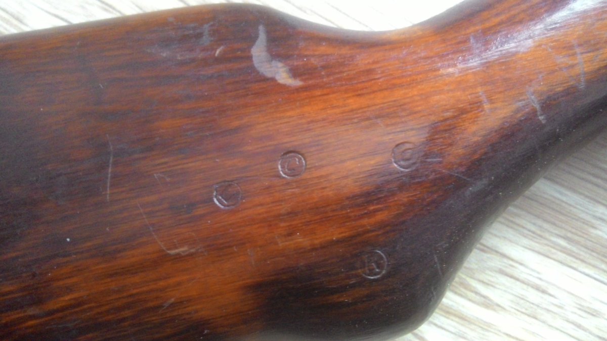

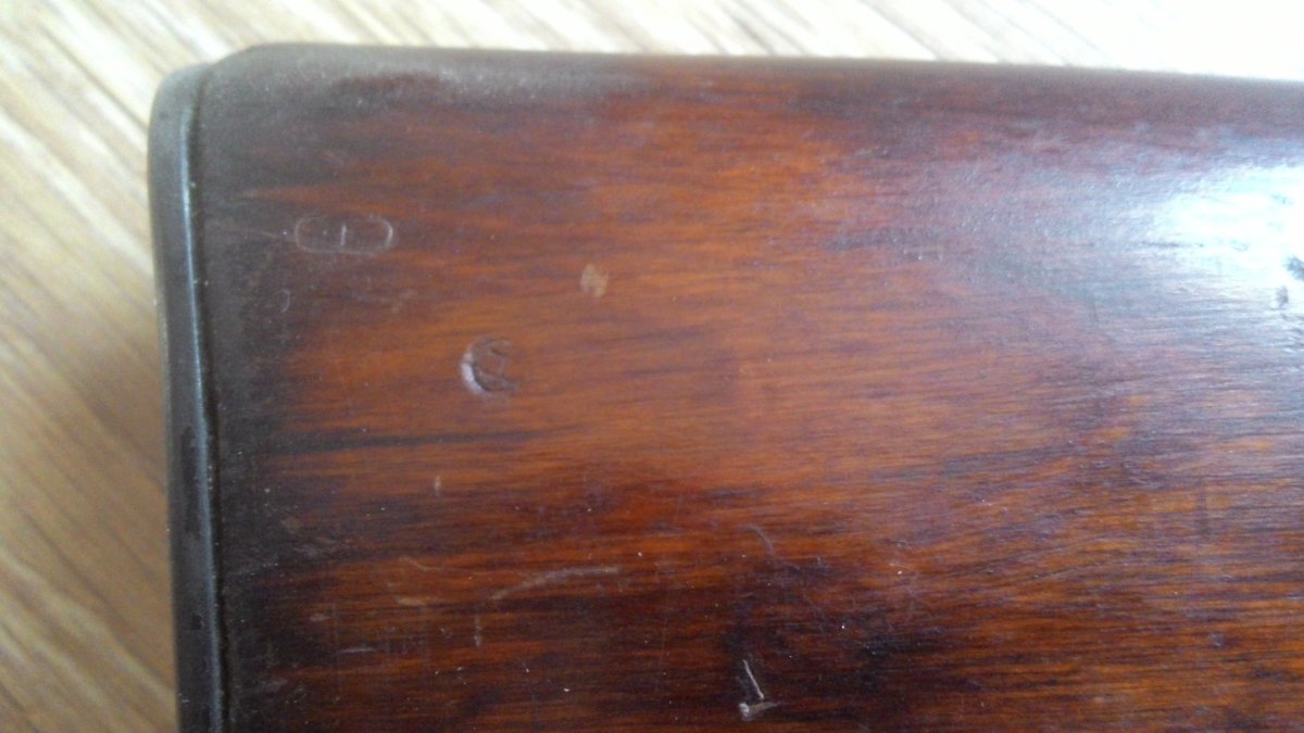

    Камрады подскажите, что сии ремклейма значат ?
  5. Montigomo
    Montigomo Oberst
    11
    25
    5.629
    Южные степи
    Итак:
    - Н в круге - клеймо усиленного испытания оружия
    - ТК в круге - ОТК - приемочное клеймо ОТК.
    - С в круге - приемочное клеймо контролера-приемщика
    - П в круге - клеймо проверки прочности оружия испытательными патронами.
    Верхнее левое не читается.
    Возможно приклад с охотничьей винтовки или с винтовки, которая не пошла на хранение сразу и эксплуатировалась в ВОХРе.

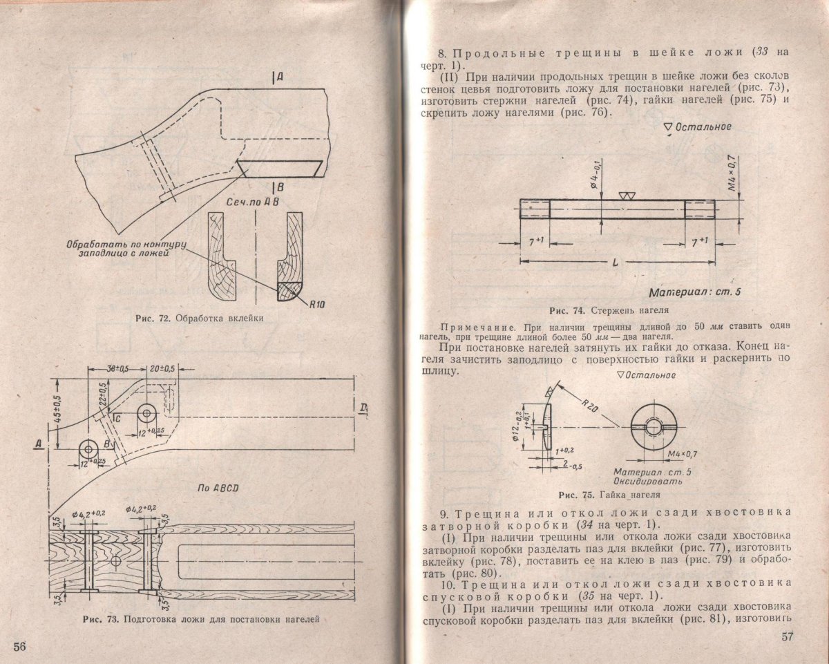

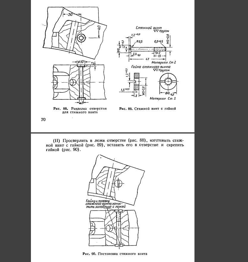

    А также вот из руководств к ВМ
    и ППШ
