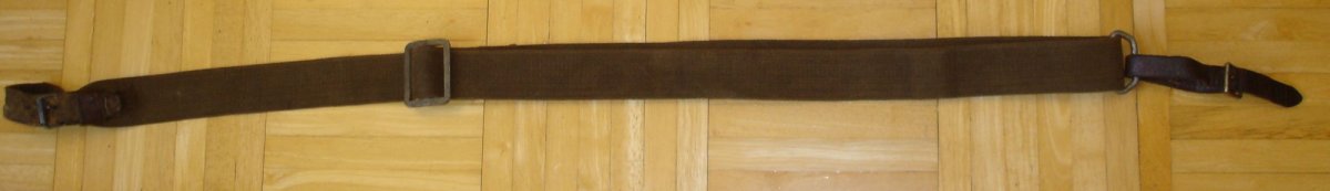

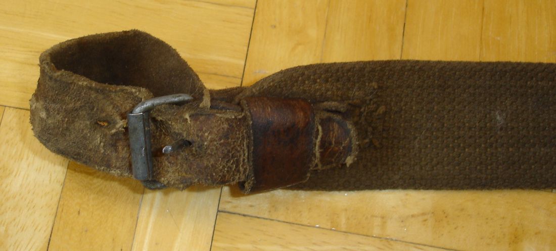

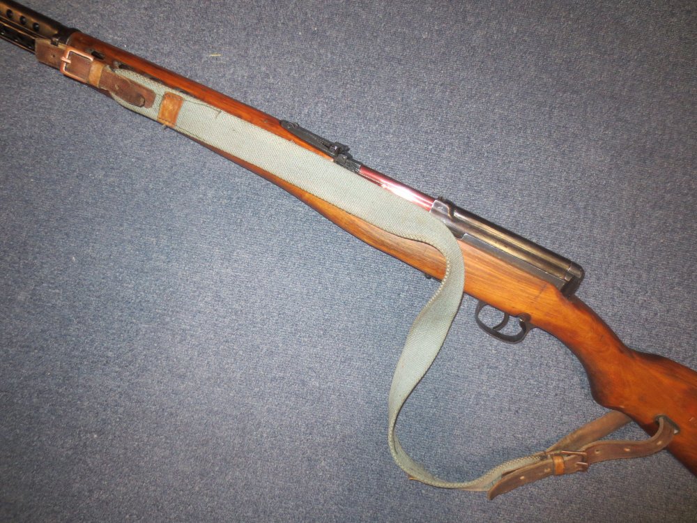

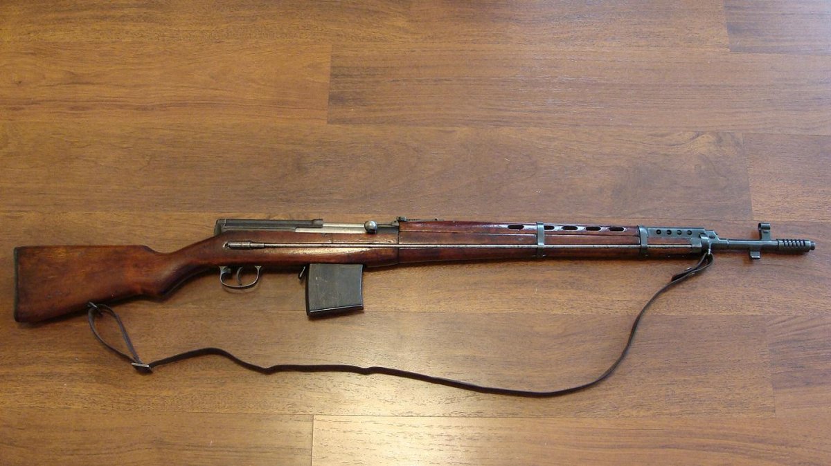

    Можно (было?) и со штатным мосинским ремнем , фото преимущественно с Ганзы.
    Например мосинские "глазки"-люверсы в приклад вместо задней антабки.На втором снимке фрагмент дерева АВТ.
    На последнем снимке интересный вариант.

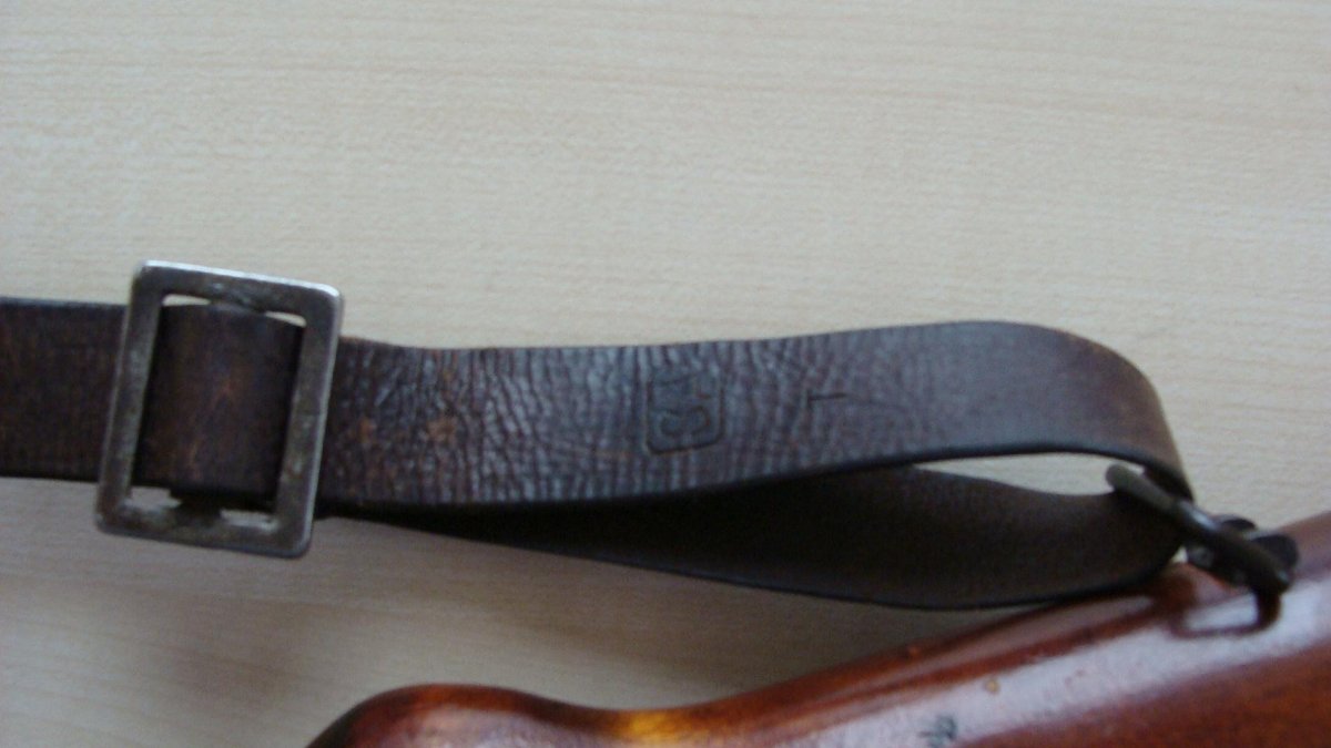

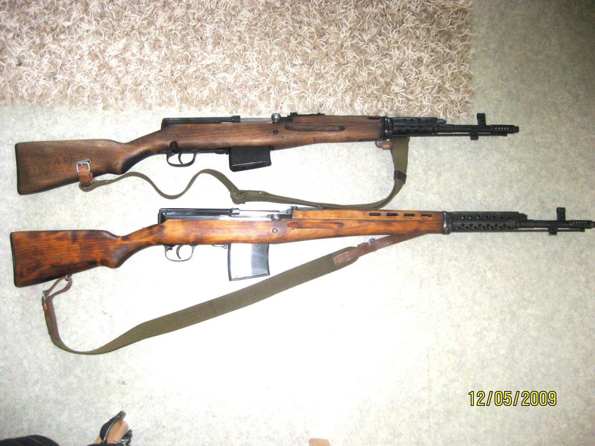

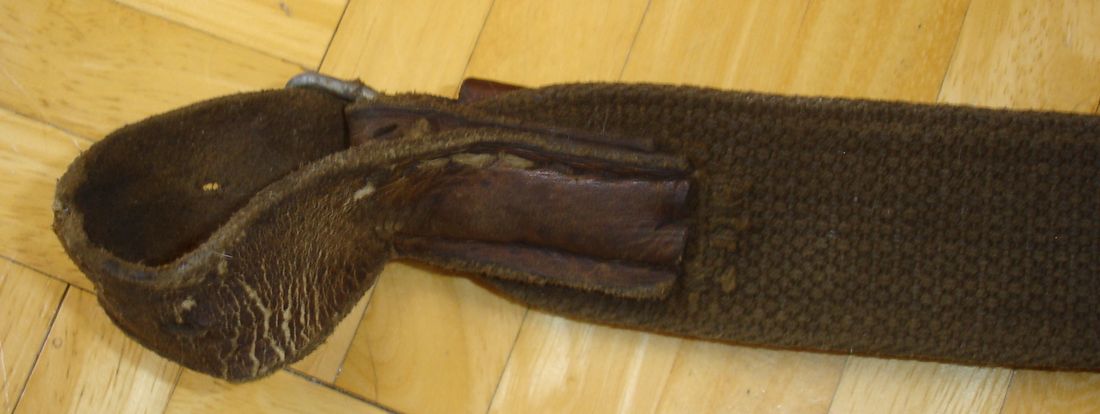

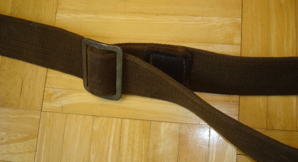

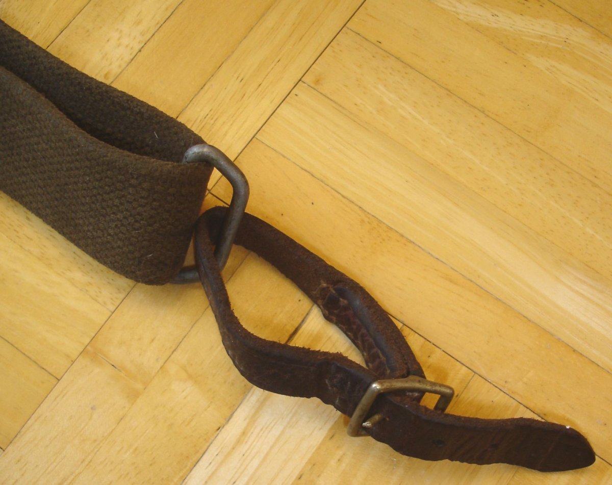

    Оригінальний виглядав так, як на світлинах долі. Фіг знайдеш, а якщо знайдеш - я грубі гроші за нього заплачу :)
    Але носили і мосінські і універсальні і спрощені.
    Ось іще один, не комплектний.

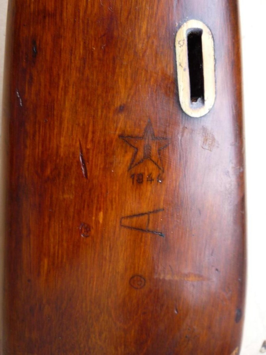

    Всем привет! Комрады, подскажите по поводу нагеля в районе усма, они реже встречаются. Кто и когда их устанавливал?
  24. Montigomo
    Montigomo Oberst
    11
    25
    5.629
    Южные степи
    Нагель усиления стал ставиться на поздние ложа. Точнее на ложа для АВТ (при стрельбе очередями было выявлена недостаточная прочность лож и креплений) и естественно для унификации и на СВТ. 20 мая 1942 было принято решение о выпуске АВТ-40. В Войска она стала поступать уже в июне. Значит по результатам испытаний марта-мая 1942 года ложа выпуска не ранее этого срока.
    NewMax88, vgvg4, рамзэс та 2 іншим подобається це.
  25. ovcharenky
    ovcharenky Oberfeldwebel
    68
    164
    679
    Кіровоградська область
    Спасибо! Предположение было у меня, что это поздняя версия ложе, но в нете не нашел подтверждения.
    Да, для СВТ и АВТ явно ложе нужно было дорабатывать.
  26. Montigomo
    Montigomo Oberst
    11
    25
    5.629
    Южные степи
    Вы немного не поняли - ложе необходимо было укреплять именно для АВТ - ложе для исходной СВТ не годилось для стрельбы мощным винтовочным патроном очередями. Потому для съема ударных нагрузок был введен дополнительный нагель как распределитель энергии и немного уширена шейка приклада
