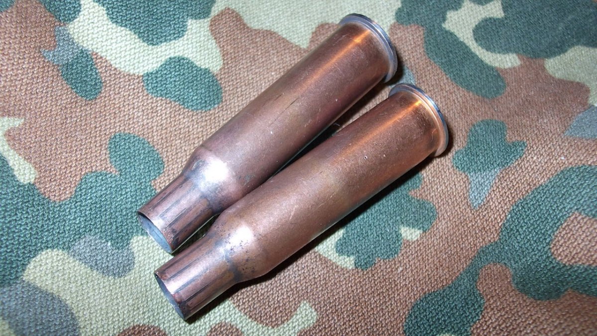

    В автоматическом оружии экстракция начинается,когда в стволе еще есть давление.
    Давление газов действует во все стороны-на пулю,на дно гильзы и на стенки.
    То есть когда гильза начинает движение назад- её дульце все еще прижато к стенкам патронника- так вот газ поступающий в канавки ревелли - уровнавешивает давление изнутри гильзы и снаружи(между гильзой и стенками патронника)- чем облегчается экстракция и предотвращается обрыв дулец.:beer:

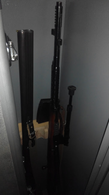

    Все таки решил пожертвовать и просверлил пару отверстий в ложе. Прикрутил небольшую планочку. Красоту не наводил - планка люминь, винтики анодированые. Если что потом в отверстия чопики забью.
    Заодно все протер тряпочкой в масле.
    Стало достаточно удобно, хвату не мешает - при снятых сошках веса практически не добавляет.
    Фотка плохая - лень было из сейфа доставать.
    рамзэс та Бек подобається це.
