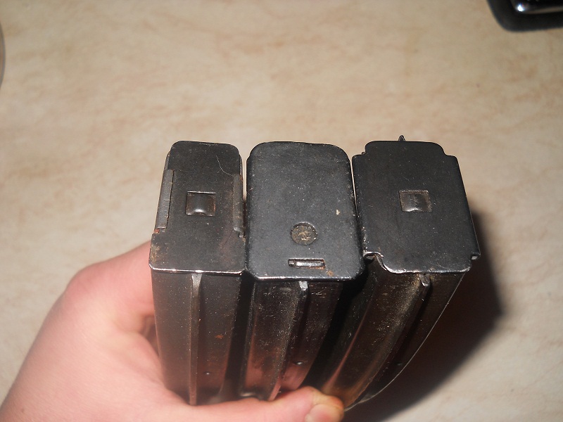

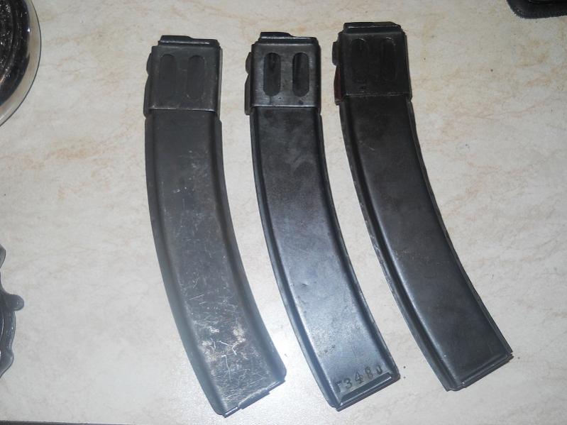

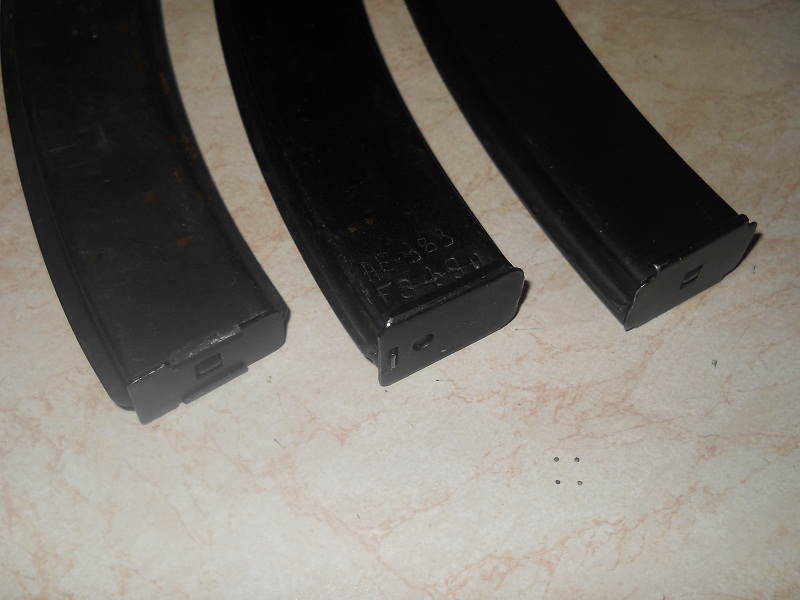

    Ещё вопрос по рожкам на ППШ, вот три рожка на фото, разные крышки, с какой раньше выпускался, или это разные производители?

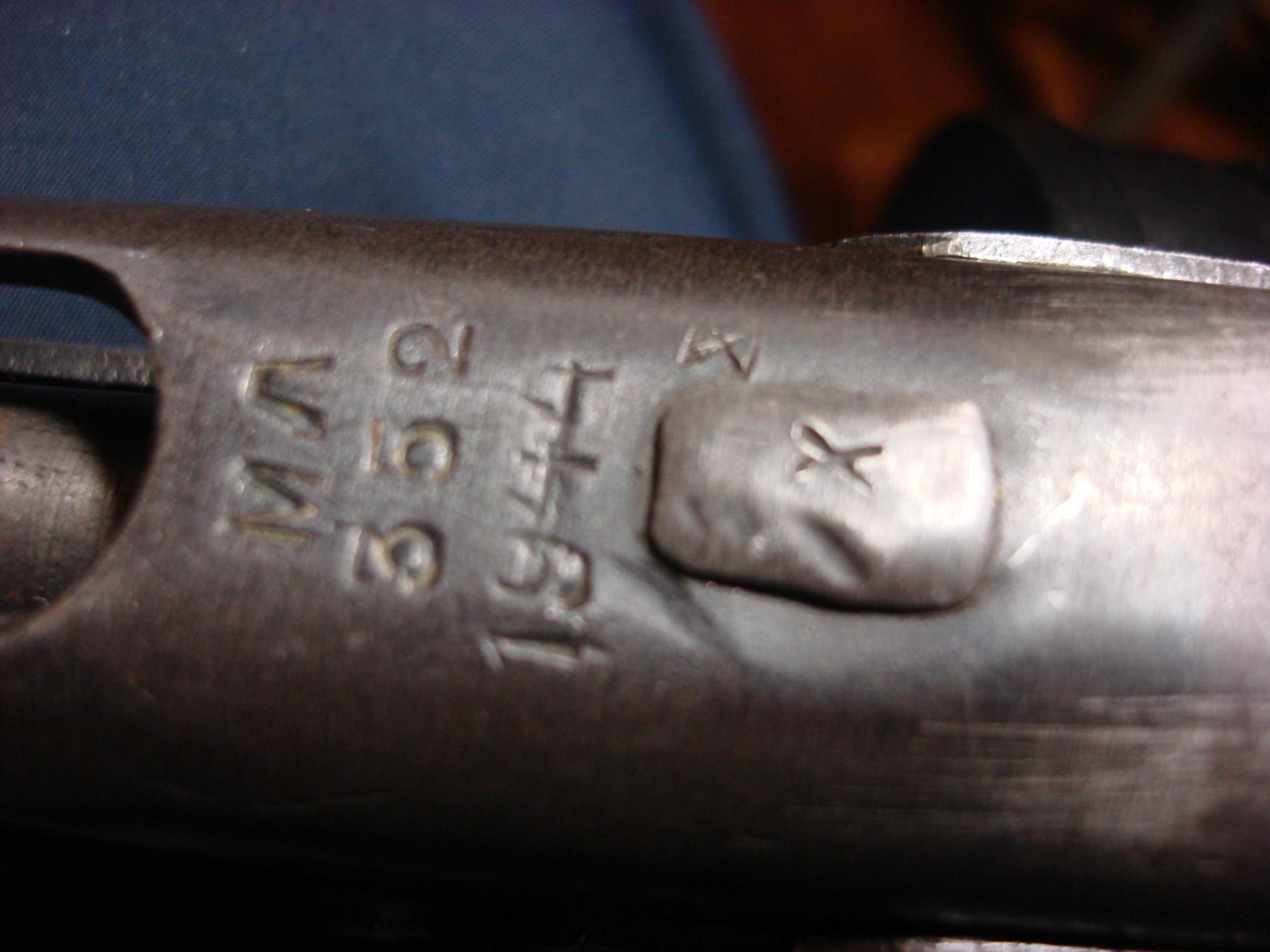

    Заодно спрошу по клейму производителя, что за завод? Попался такой УЧ макет с ушастой рамой и безнагельным деревом.

    и повоевал за супостатов :smile_12:
    сделайте фото коробки сверху целиком,включая первую перемычку кожуха и до прицельной планки
    бо, собсно, клейма производителя то и не видно ... ;)
