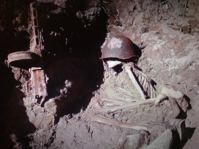

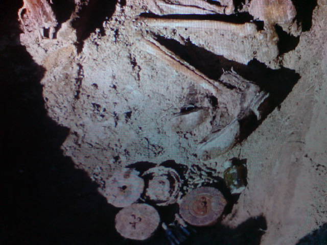

    А это археология по 43-му...
    Фото из темы на Ганзе.
    4 користувачам це сподобалось.

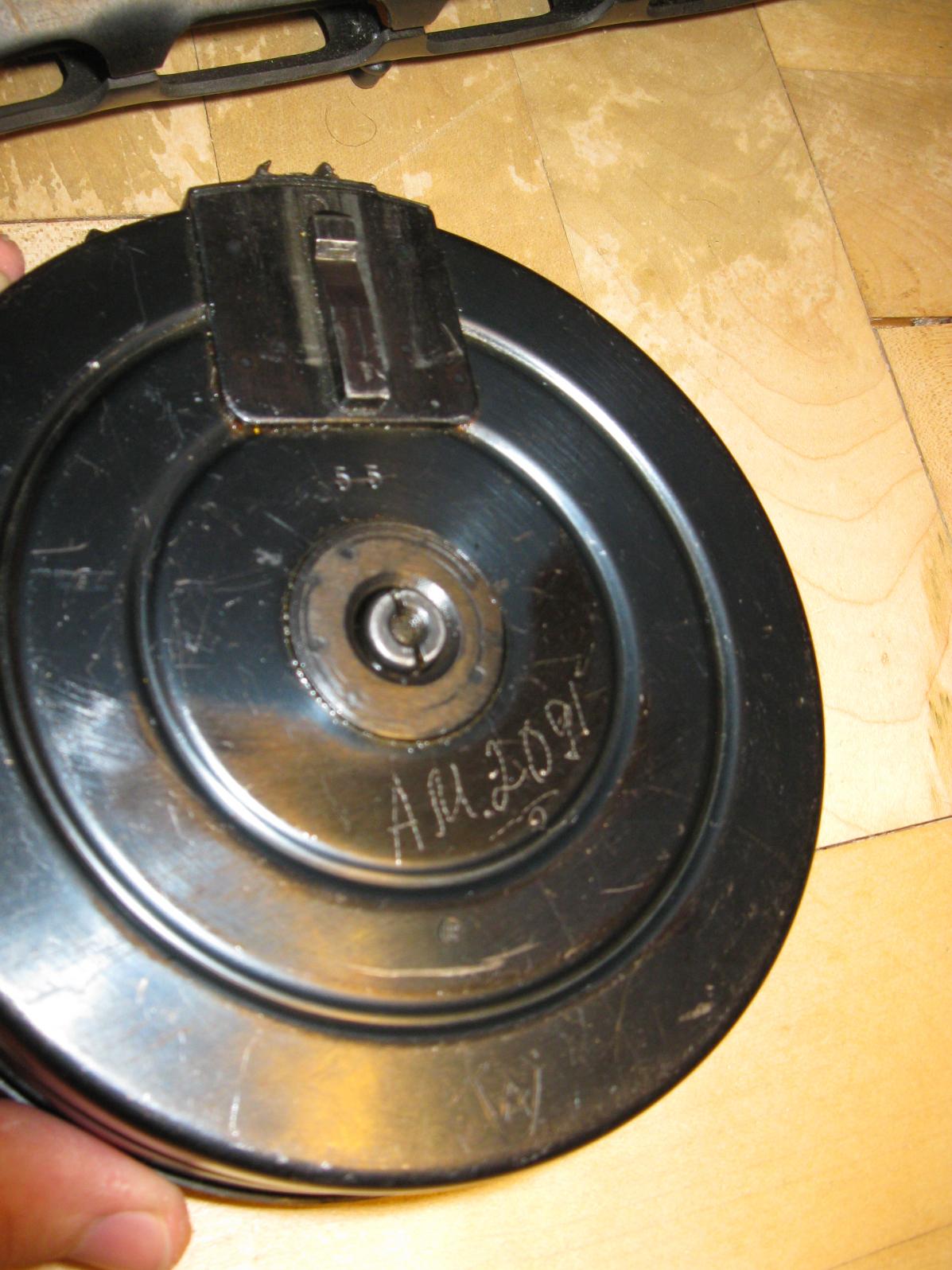

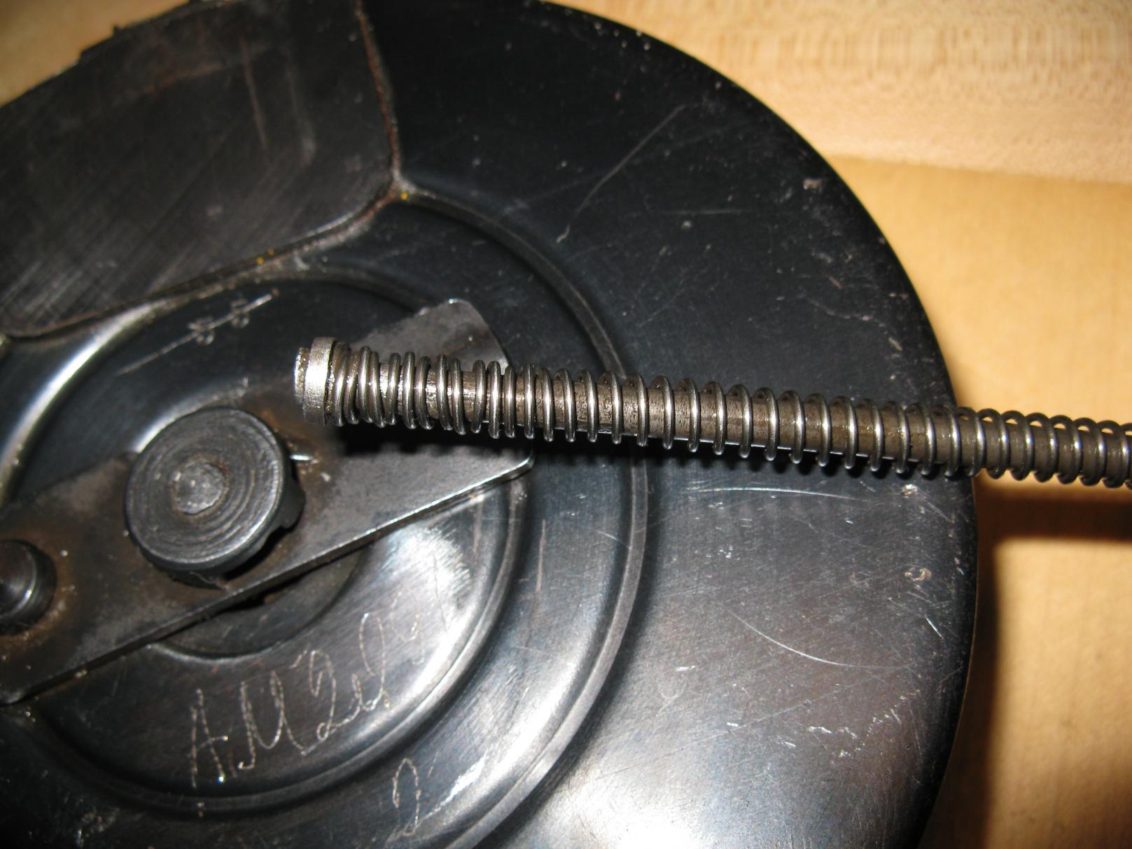

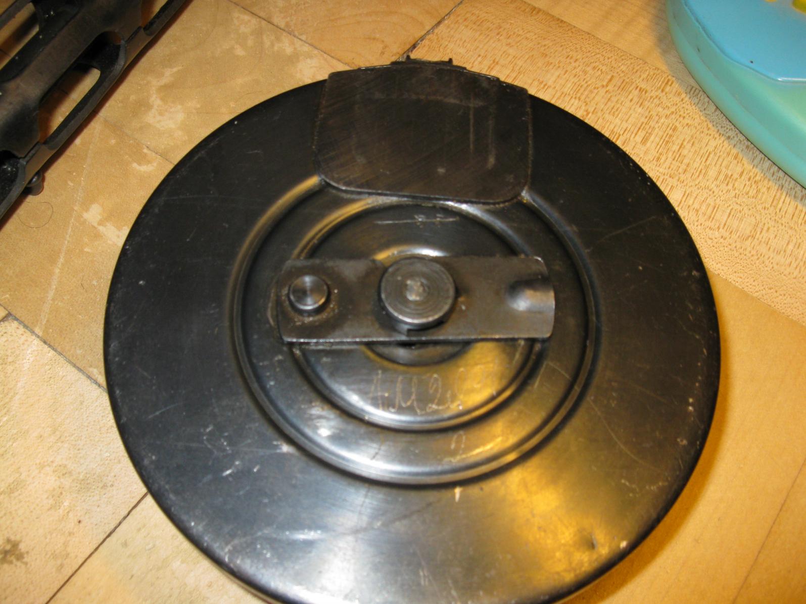

    добрий вечір камради , як і обітцяв фото
    заодно дав фото диску ( дивлюсь тут суперечка цікава)
    от як збились витки , але працює...
    ще задам , напевно, дурне питання а що таке "жеклёр" ?
    ПС: на диску в низу є клеймо - зірка в щиті

  16. урк
    урк Leutnant Клуб взаимопомощи
    6.082
    от незнаю калений , тонкий з нержавійки...

    З.Ы.
    звезда в щите - самый массовый и распространённый тип "позднего" диска , пр-ва Вятских Полян

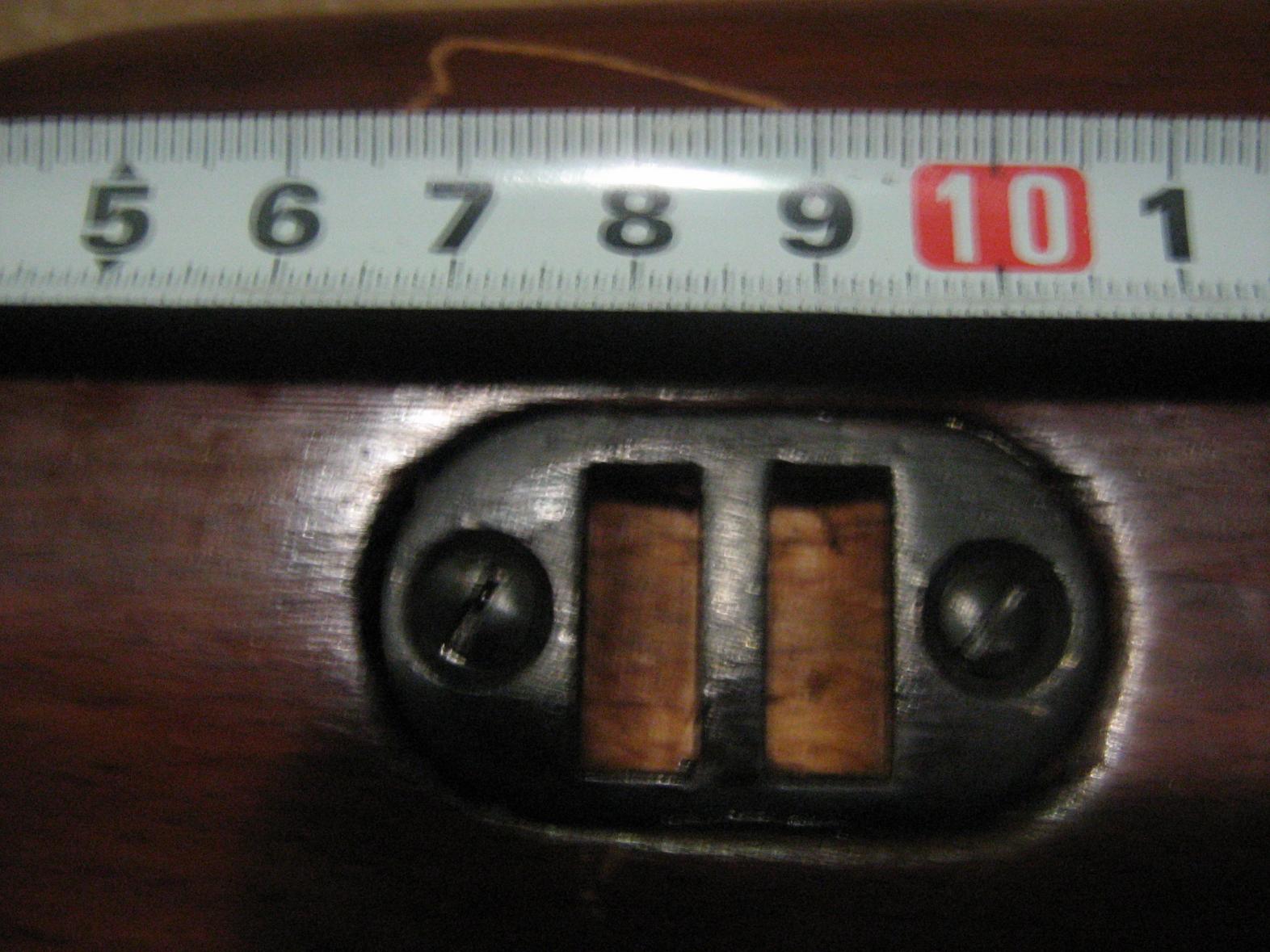

    Привет всем!

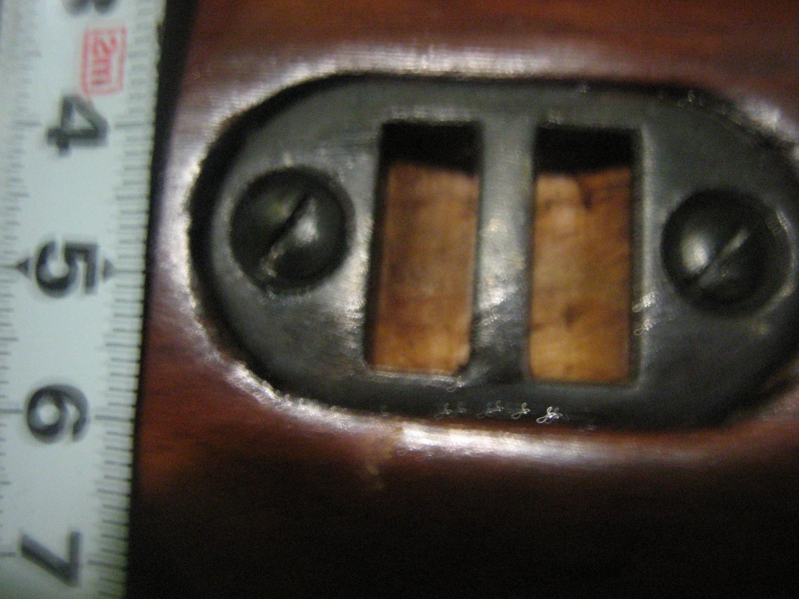

    Если не сложно , дайте пожалуйста размеры "антабки", которая находится на прикладе ППШ
    вот картинка http://s2.uploads.ru/i1vmF.jpg
    Заранее благодарен!
  22. dekan
    dekan Stabsgefreiter
    1.422
    размеры

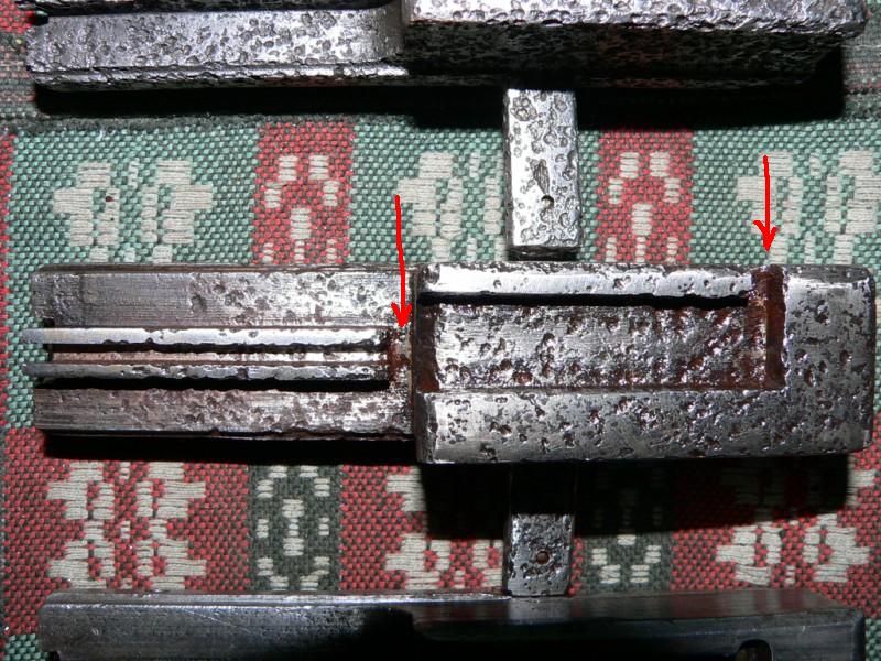

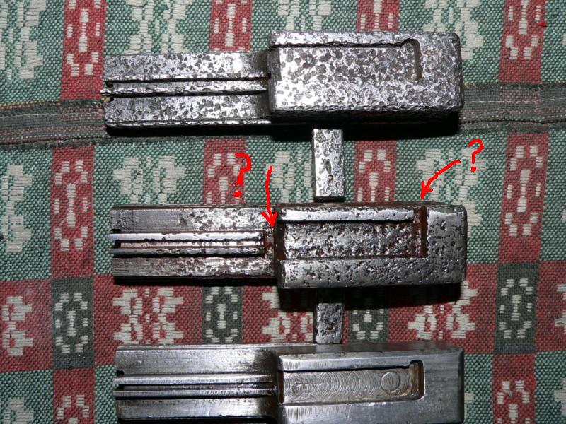

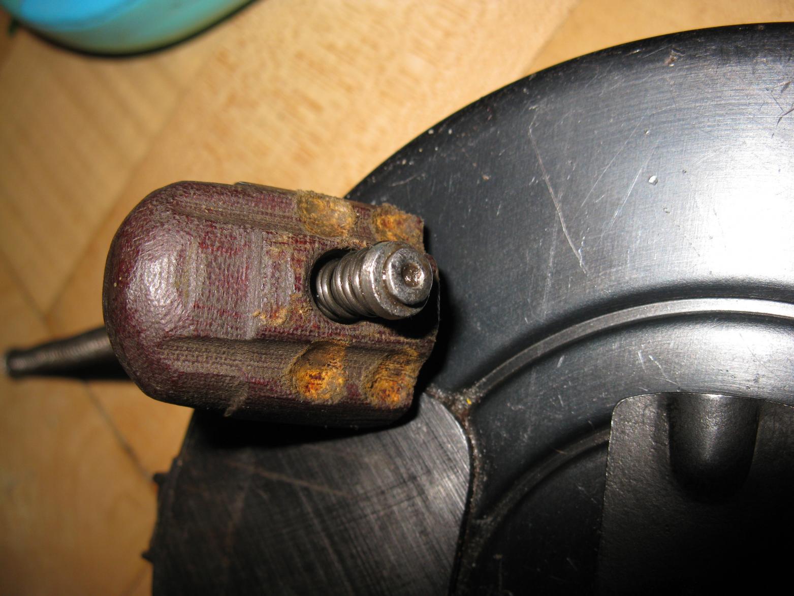

  23. Фельдфебель Цумбуш
    Фельдфебель Цумбуш Stabsgefreiter
    189
    А кто что может сказать о затворе который посередине.Первый раз такой вижу.Но на СХП работает не хуже обычных.
    2xl подобається це.
  24. Фельдфебель Цумбуш
    189
    Пересверливал в бойке,через окно под пружиной зацепа, выборку под штифт.Хвостовик бойка, так как появлятся место для хода( и как подозреваю при сверлении боек довольно сильно нагревается раза три пришлось сверло подтачивать) легко вываливается.Ну а потом уже спереди по бойку,во внутрь а потом назад. раза три туда сюда и вываливается.Два штуки так менял.Уж сильно прикипели иржой.:D
