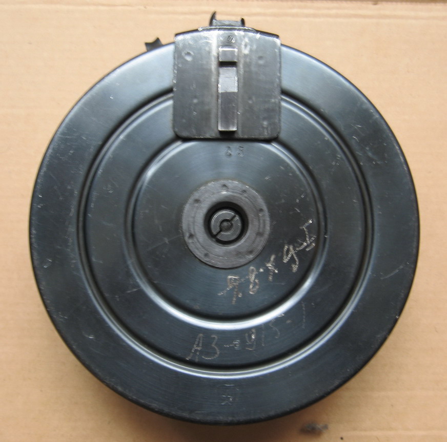

    Послевоенный - видимо да, но не обязательно ЗИП вотт такие диски в деле. Фото кмк лето 45, не ранее.

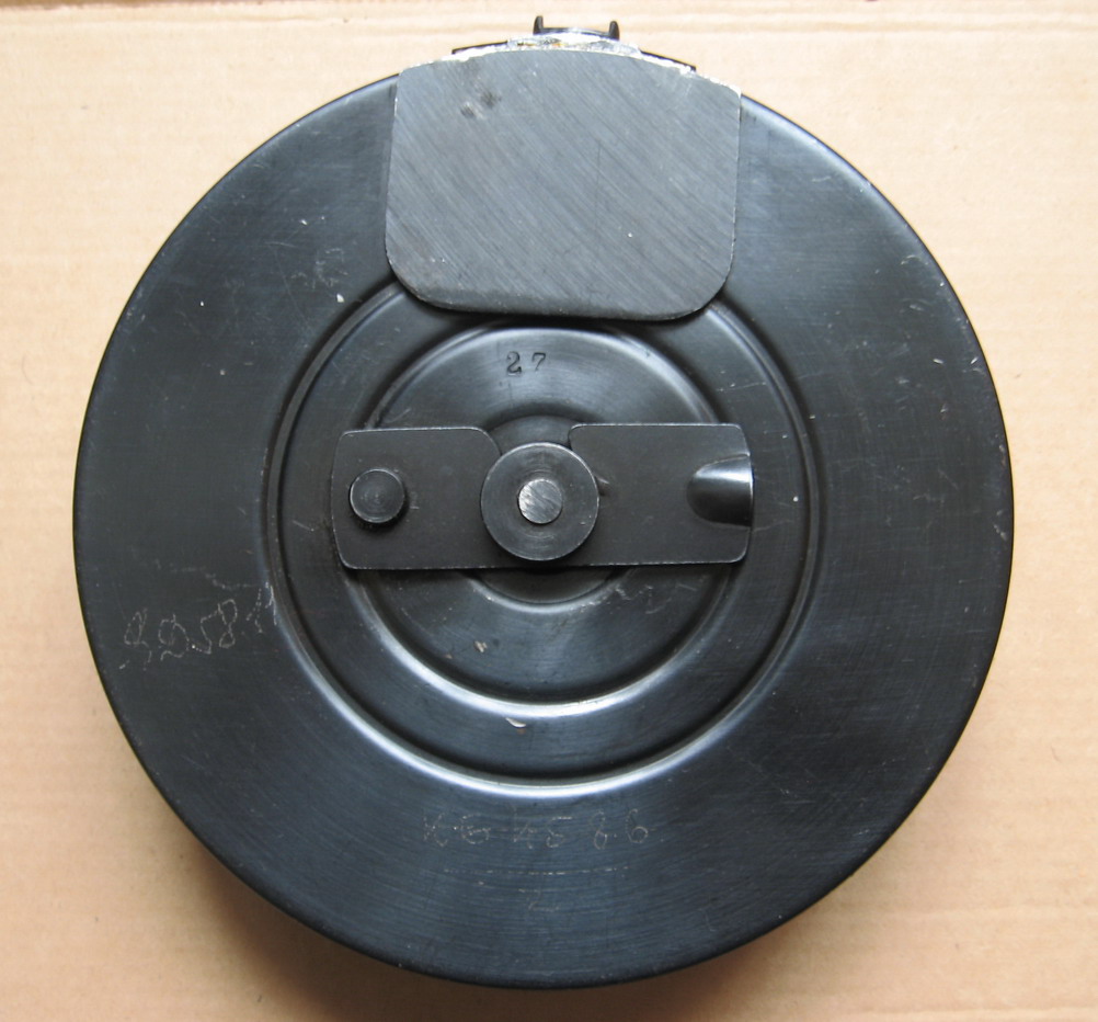

    ТАКИЕ, как на вашем фото , кышки дисков, вообще то выше уже упоминали
    именно как ВОЕННЫЕ ;) и приводили на фото - (см. фото тов. Гимназиста)
    " (как исключение - передние крышки с двумя большими выштамповками на равном расстоянии друг от друга,
    при опять же - единственной выштамповке на самом корпусе диска сзади)"
    а вот именно такие диски - это и есть послевоенный ЗИП пр-ва Вятских Полян...

    ВОТ этот "послевоенный ЗИП" на фото периода где то - 44го. А ВОТ этот ЗИП как бы не летом 45-го, тут вообще полный набор "зипов". ЭТО Карпаты 47-49. Попадалось ещё фото артиллеристов с "узкоканавочным" диском на ППШ где то на улицах немецкого города, но всё перерывать времени нет.

    Ну так на втором и третьем фото, как раз "передние крышки с двумя большими выштамповками на равном расстоянии друг от друга"
