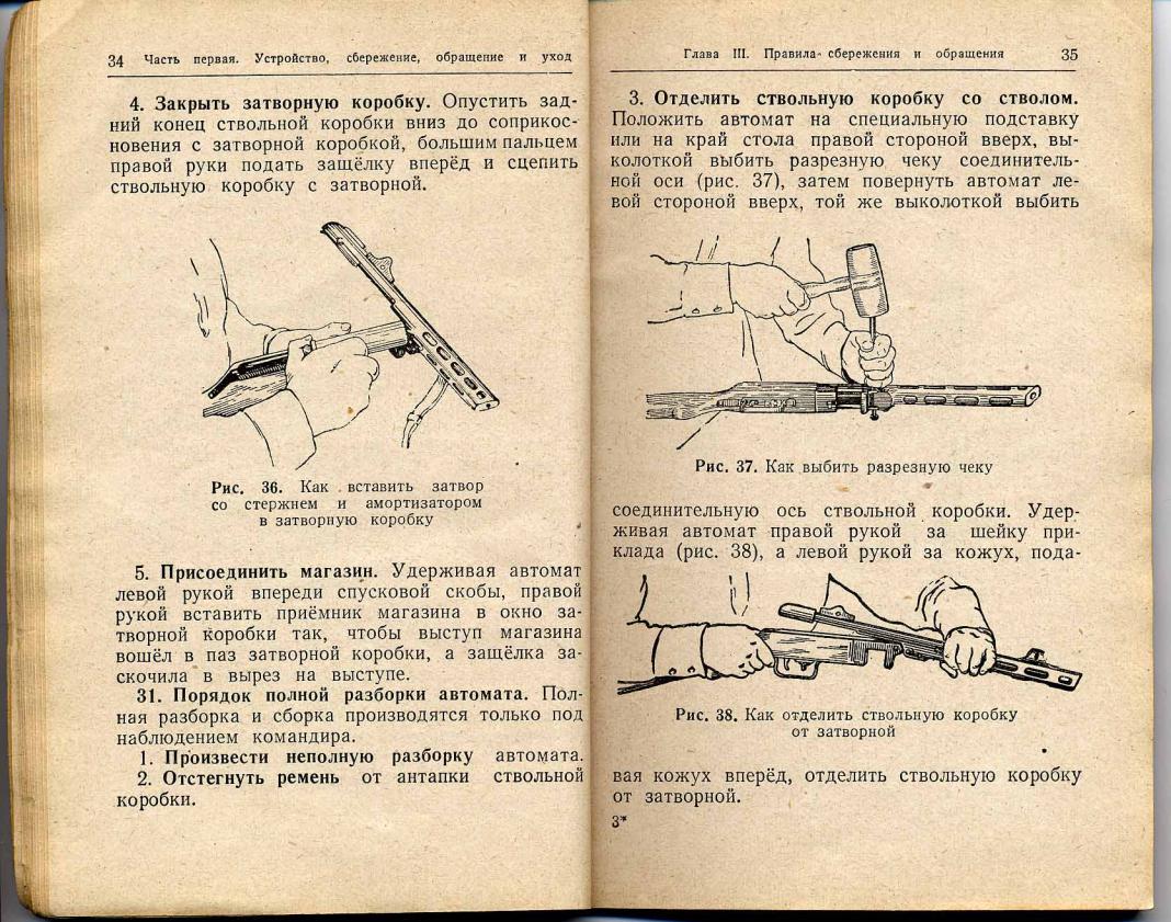

    Уже который день пытаюсь отсоединить кожух от рамы ППШ, чтобы заменить изуродованный фрезой стволик на аккуратный деактив, не бросающийся в глаза.
    Но все мои потуги тщетны так как я не догоняю, как разобрать соединяющую ось?
    Буду очень признателен за совет как одолеть данную проблему.

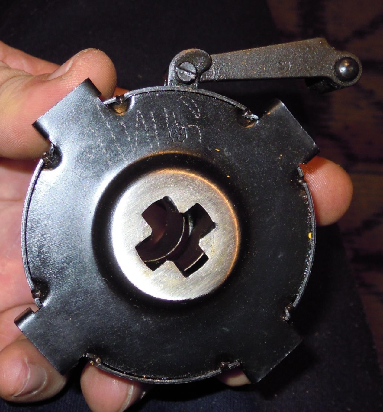

    как разобрать диск ппш и достать улитку

    Ось была двух типов составная и цельная, у вас какая?

    Диск береться крышкой вверх. Снизу нажимается выступающая гайка, которая поднимает головку защелки. При этом защелка освобождает задвижу крышки магазина. Последняя сдвигается в сторону, выходя из под защелки. Теперь крышку магазина можно снять. Далее выкручивается винт подавателя и подаватель вынимается. Придерживая барабан с пружиной, нажимаем гайку защелки и аккуратно ослабляем спиральную пружину поворачивая барабан по часовой стрелке. Полностью ослабив пружину, можно выкрутить нижнюю гайку, вынуть пружину и головку защелки. Барабан еще провернуть вытяшиваяя вверх для выхода спиральной пружины из зацепления с зубом на оси корпуса магазина. Улитку вынуть, приподняв край со стороны противоположной окну приемника.

    Составная - ударить молотком ч/з выколотку (обратной стороной) или стержень диам. ок 5-6мм, сперва выйдет разрезная ось, потом с обратной стороны выбить трубчатую.

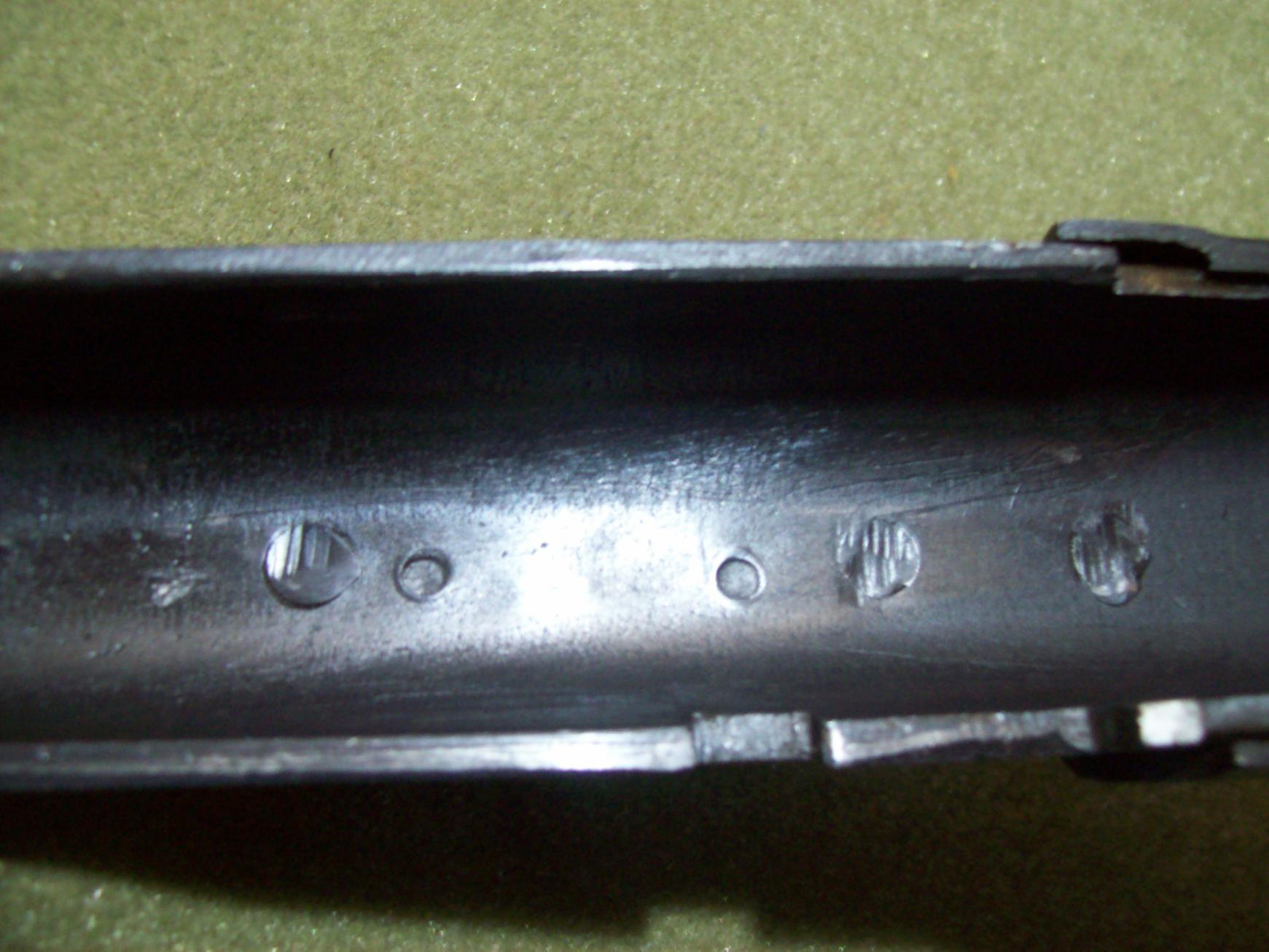

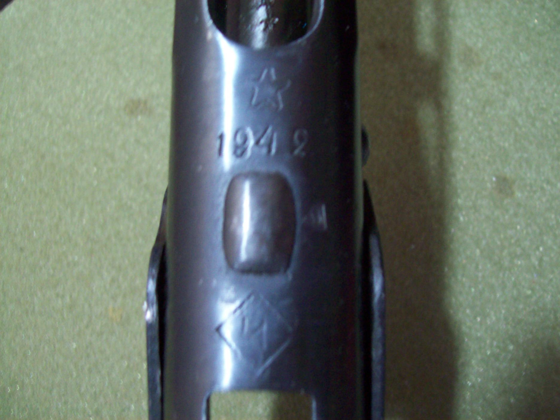

    Товарищи,прошу совета. ППШ 1942г.в. Крышка ствольной коробки изнутри на месте крепления целика имеет вот такой вид. Есть предположение,что на двух заклепках малого диаметра крепился секторный прицел,который в последствии был заменен на перекидной целик. Просьба к владельцам ППШ 1944-45г заглянуть под крышку и сравнить крепление целика:beer: Заодно прошу просветить по клейму завода изготовителя.
  25. ГИМНАЗИСТ
    ГИМНАЗИСТ Leutnant Клуб взаимопомощи
    1.850
    г.Чернигов
    Секторный прицел крепился(ну во всяком случае в основной массе,по другому).
    Клейма-завод Искра Мосгорсовета,г.Москва,есть версия судя по двойному клейму,что в кооперации с заводом Комета.

    деякі розбіжності в внутрянці бубнів на ППШ
