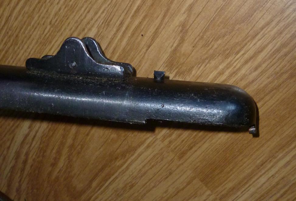

    На ранних ППШ намушник был съемный и соответственно,мог теряться.;)
    В процессе модернизации съемные намушники заменялись на приваренные.
    Макет у Вас копаный?
    Потому что на макетах стандартных попилов(Нежин,Шепетовка,Балаклея)
    видел только приваренные намушники.:beer:

    Держал в руках складской ММГ ППШ редкого изготовителя - Кузнецовского завода и приятного года - 1942, так там намушник с завода должен был быть съёмным, а его приварную версию как-будто в колхозе каком-то грубо приварили, хозяин аккуратно удалил и сейчас в поисках съёмного или правильной реплики живого оригинала намушника, но можно вешать на стенку или юзать на рконе и так, т.к. по множественным фото видно, что очень часто в войну ППШ-41 юзались без намушника, т.е. послдние были утеряни из-за того, что были съёмными. Сам один раз находил съёмный намушник:smile_6:.

    Даа видимо всетаки потеряшки....хотя в принципе для пистолетов-пулеметов прицелы я думаю ваще не нужны, там стрельба реально шла метров на 50 максимум

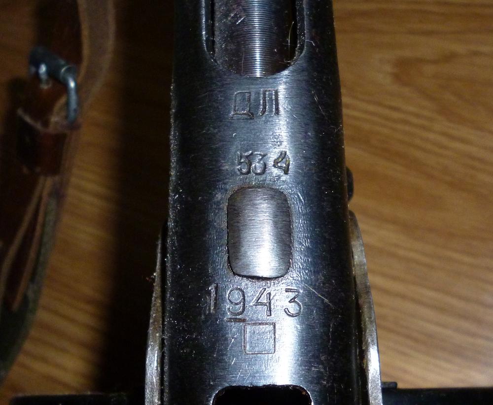

    Есть ствольная коробка 1943 года с непонятным мне способом крепления затыльника (защёлки). Обычно она крепится поперечным штифтом, проходящем через овальные прорези в затылке ствольной коробки.
    Но здесь их нет! Можно было бы подумать, что это заготовка - но на ней всё сделано и даже клейма поставлены! Маловероятно, что эти прорези "забыли" сделать.
    Мало того, мне попадалась сама защёлка (тыльник) без отверстий под штифт! Причем копаная. Правда может зип копнули...
    Может кому ещё такие попадались?

    Это же вроде как ЗИП. Об этом свидетельствует и клеймо в виде квадрата. А клеймо с годом - так его обязаны были набить. Вот если бы серийный номер был набит - тогда было бы не понятно. А отверстий нет на кожухе, и, как вы утверждаете на защёлке - так может это отверстие сверлилось в сопряжении кожуха и защёлки, т.е. их одевали друг на друга, потом устанавливали на конкретный ППШ и уже в собранном состоянии делали сверление...
