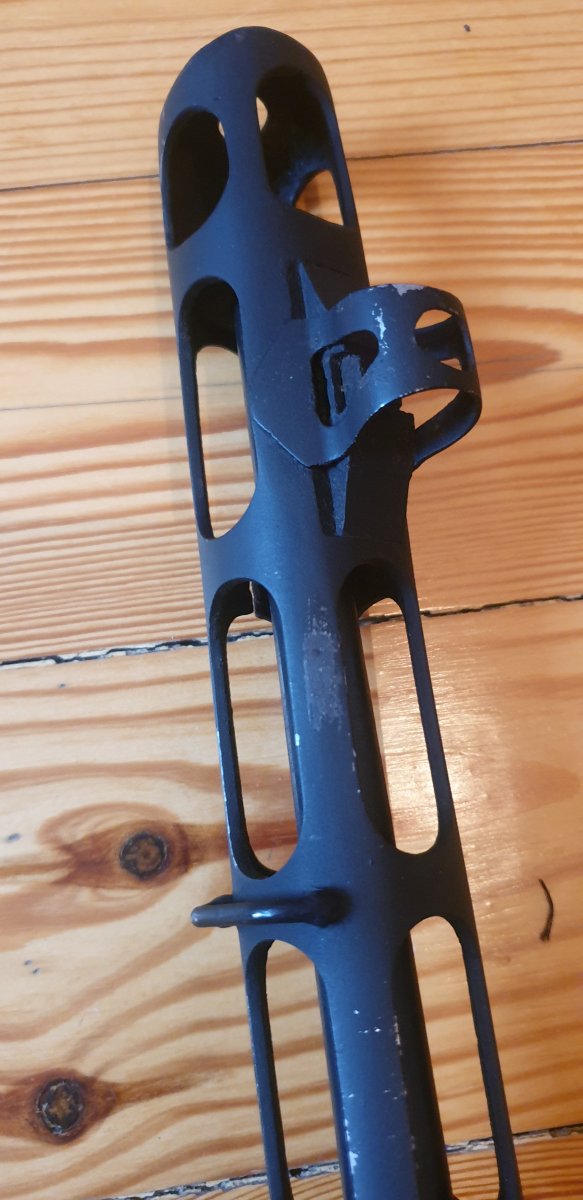

    Доброго времени суток.
    Можете подсказать, как можно снять колодку (не намушник) мушки на ППШ?

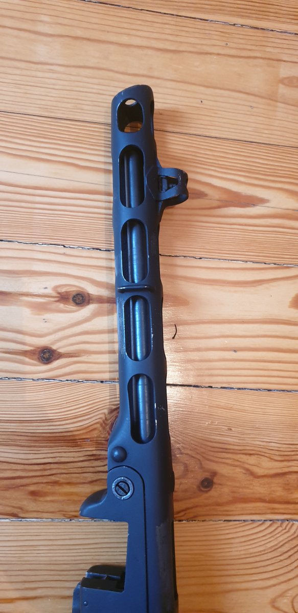

    Джентльмены, хочу освежить тему. На правах полного нуба хочу спросить:
    1 - С какого года начали появляться ППШ с "ушами" на затворной коробке в области окна для магазина?
    2 - Кому либо попадались ссылки на документы, в которых фигурирует нагель (хоть военные хоть послевоенные)?

    Колодка к кожуху закреплена двумя сквозными заклепками, с внутренней стороны кожуха хорошо видны их шляпки-выбить заклепки со стороны колодки.

    1944г.в. уже был с "ушами".
    В наставлении 1942г. издания,такой информации нет.

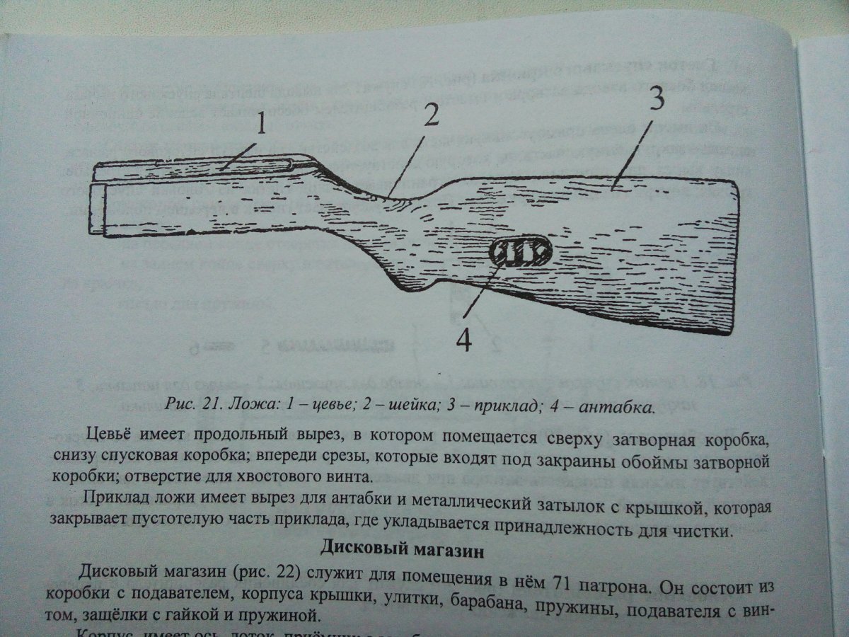

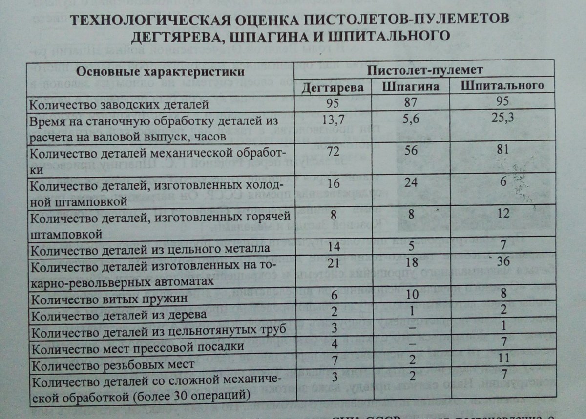

    Когдато купил репритное издание Наставления
    в конце которого есть такая статья :
    P01104-121342.jpg P01104-121357(1).jpg P01104-121406(1).jpg P01104-121422(1).jpg
    С ув.
    Украинский-Партизан подобається це.

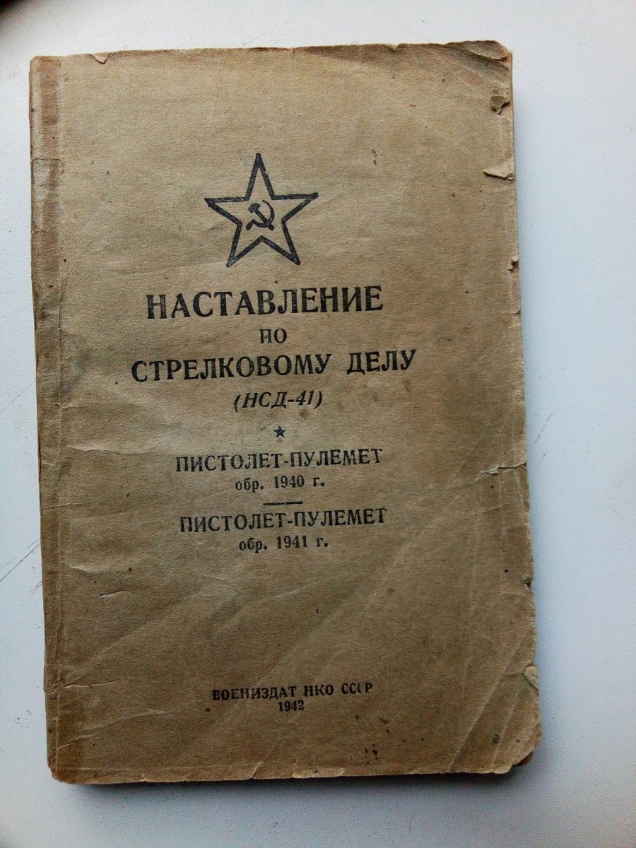

    У к р а ї н а
    Нет никакой информации
    Так же отсутствует упоминание и в этом оригинальном НСД-41, издания 1942год:
    С ув.

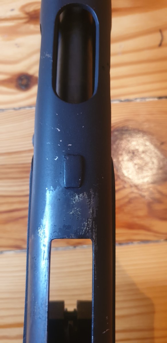

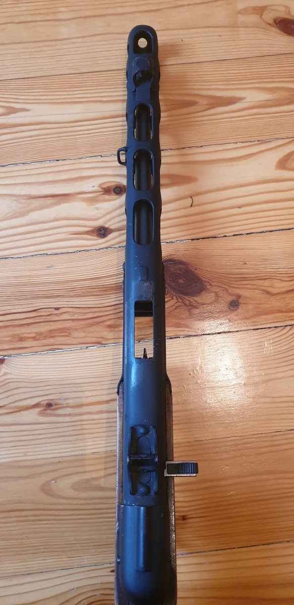

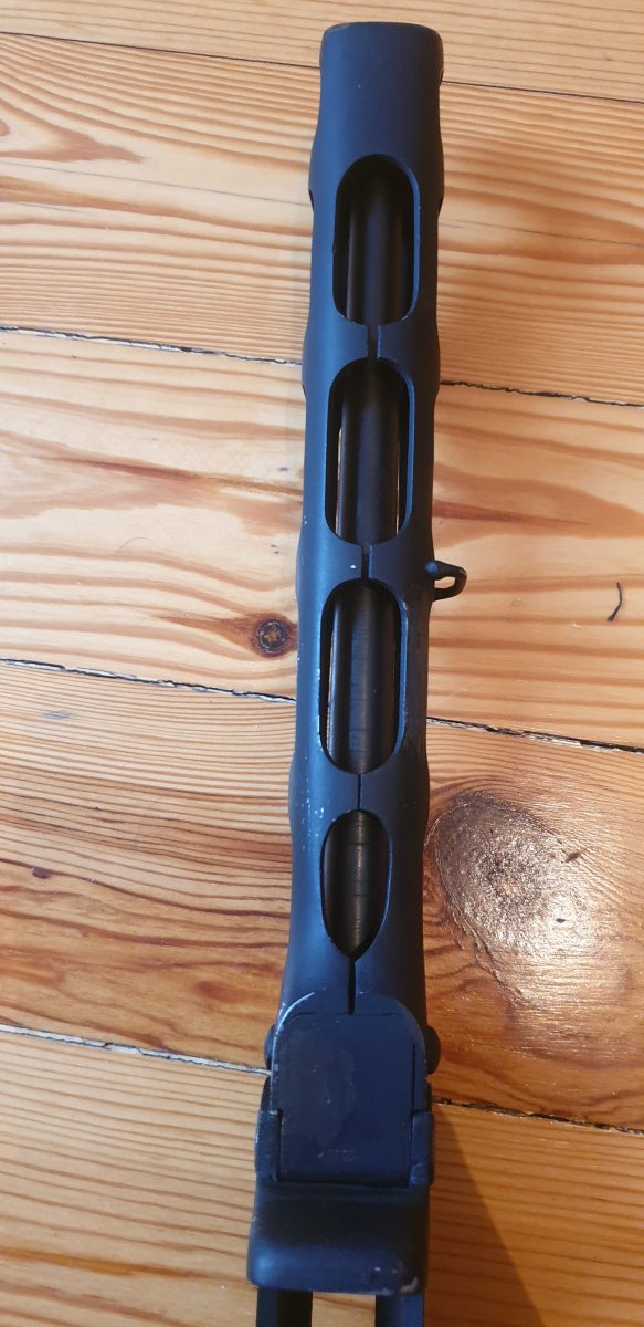

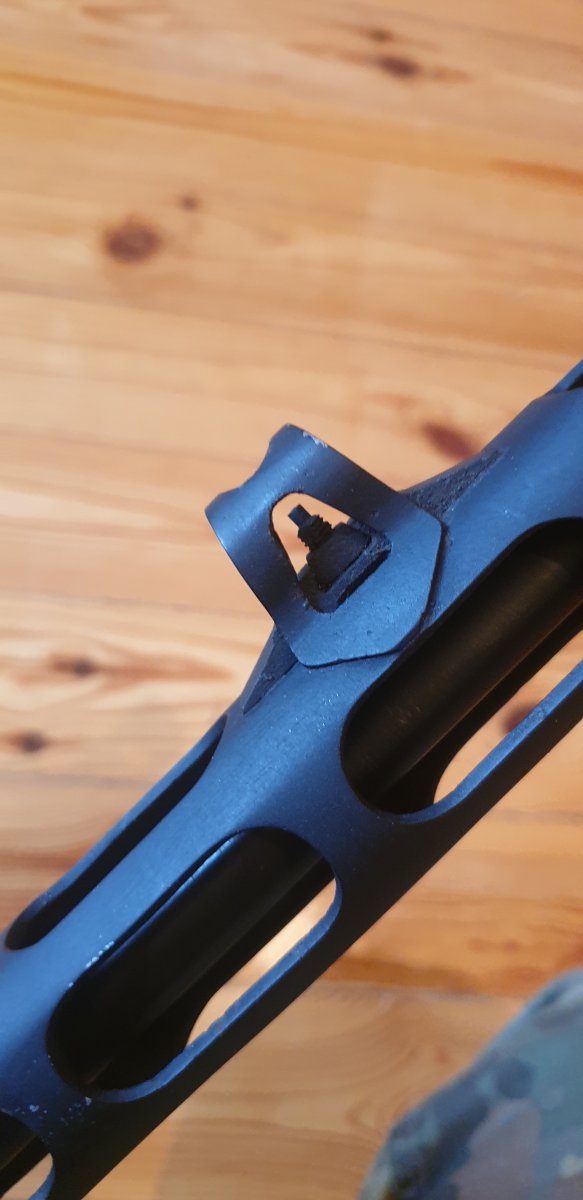

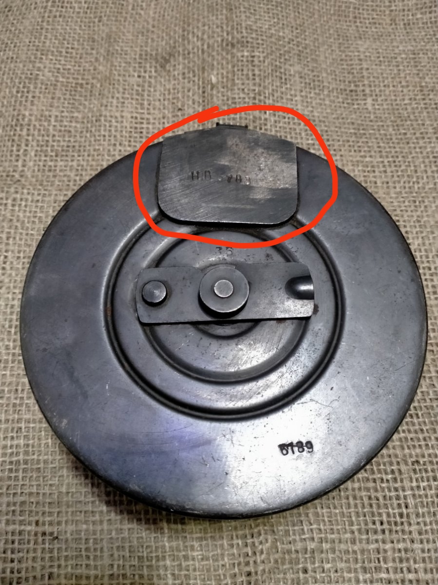

    В который раз освежу тему, ибо в поиске не нашел.
    Есть неродной "бубен", который ну прямо очень туго входит, а выходит только после нескольких ударов кулаком. Как подогнать (грубо говоря где пилить) магазин, чтобы он входил не так туго.
    gheka, RIK та чика подобається це.
  23. sanek1941
    sanek1941 Feldwebel
    19
    40
    747
    Украина. Город-Герой Киев
    Пилить отмеченную часть бубна, лепестковым кругом болгарки без фанатизма, по малу, до тех пор пока не устроит усилие установки и снятия бубна. Или же плоским напильником, но это долго

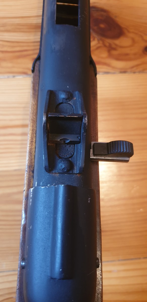

    Добрый день всем! Не подскажете, могло ли быть, чтобы на ППШ с секторным прицелом 1942 года не было клейма завода-изготовителя?
