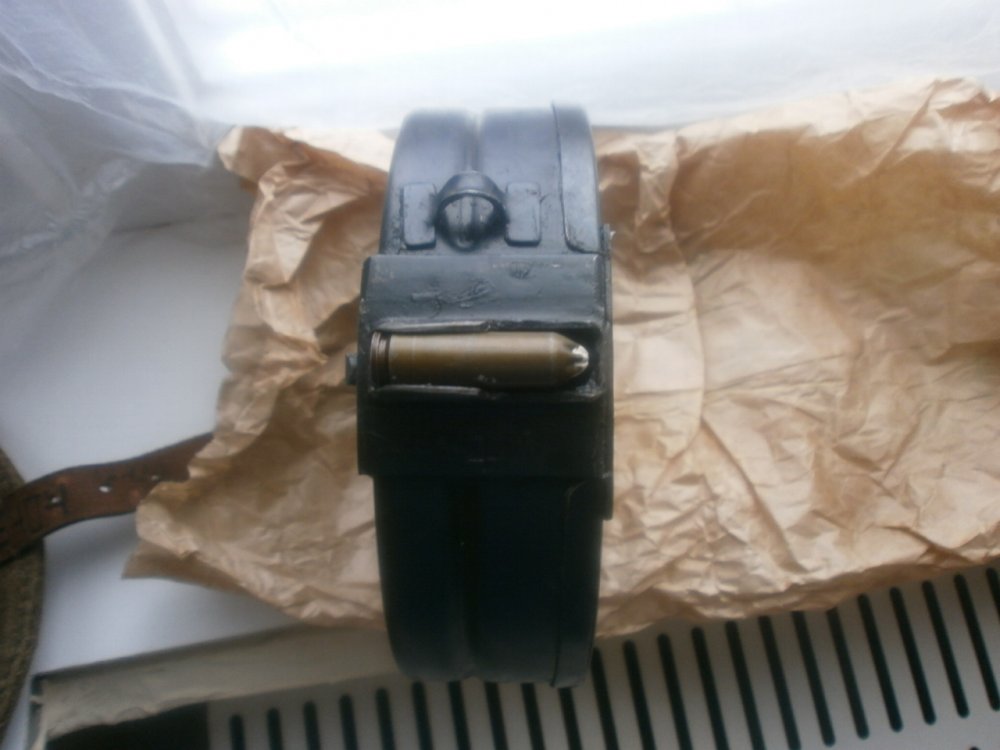

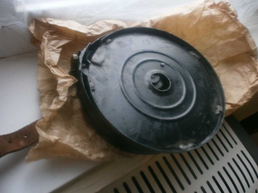

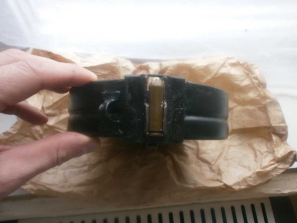

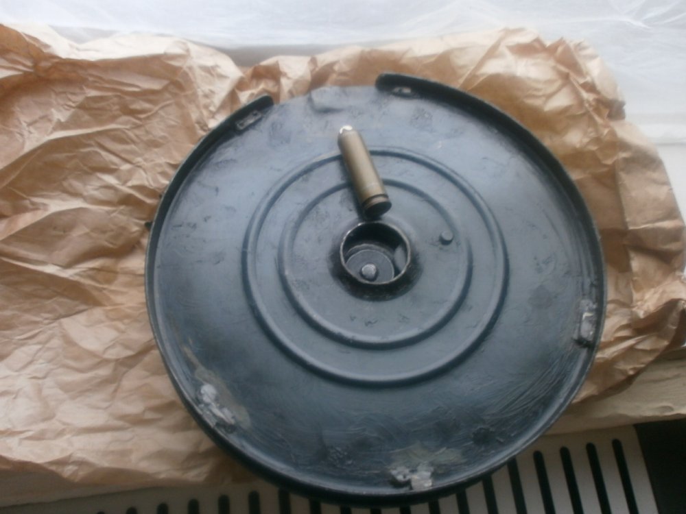

    Камрады, вопрос новичка: для чего делают "деактив" бубна ппш в виде срезанных губ или одной губы? Интересует со стороны законодательства. Могут ли предъявивить за полноценный бубен?

  2. kol.12
    kol.12 Stabsgefreiter
    11
    278
    Житомир
    власне ні, бубен не являєтся основною частиною збройі.

    Возможно глупый вопрос, но зачем тогда делают деактив впринципе? Я не беру в учет балаклею или шепетовку, а именно часто встречающийся самодельный "деактив"?

    Чесно кажучи ніколи не бачив самодельний деактив, навпаки зоводскі різані магазини відновлюють.

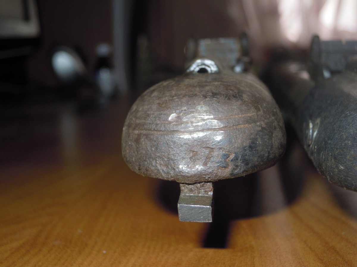

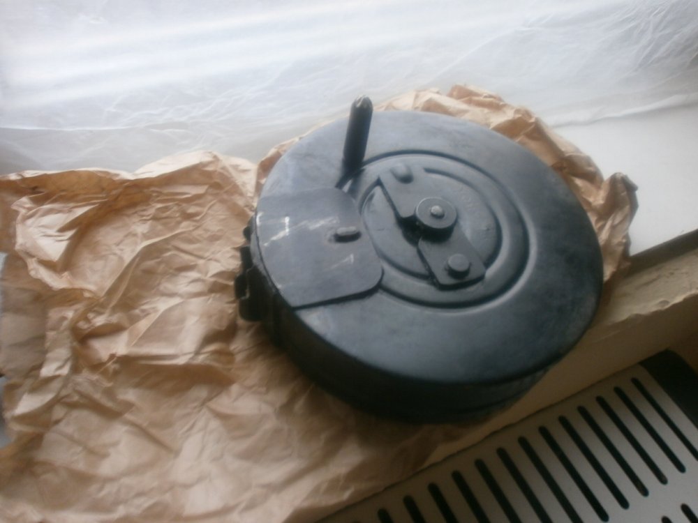

  18. Балу
    Балу Stabsfeldwebel
    1.139
    Эта проблема решается очень просто, если учесть следующие подсказки...
    И не забывайте про "бубен"...

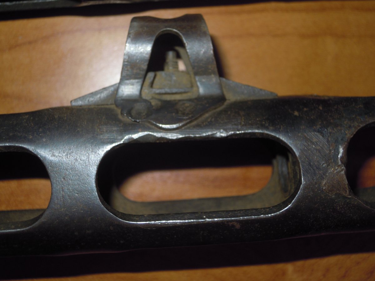

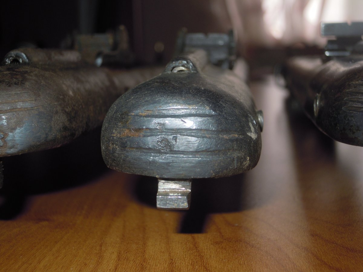

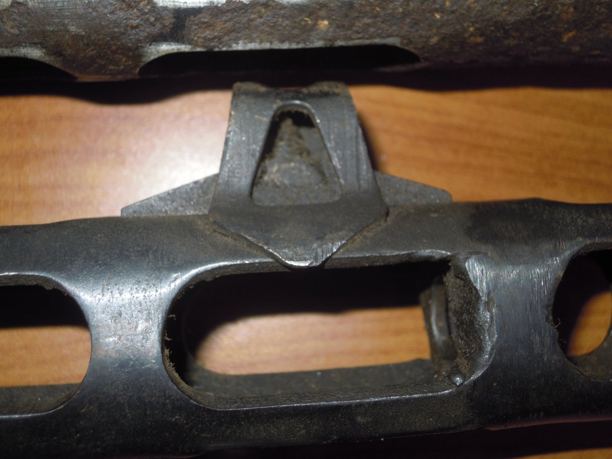

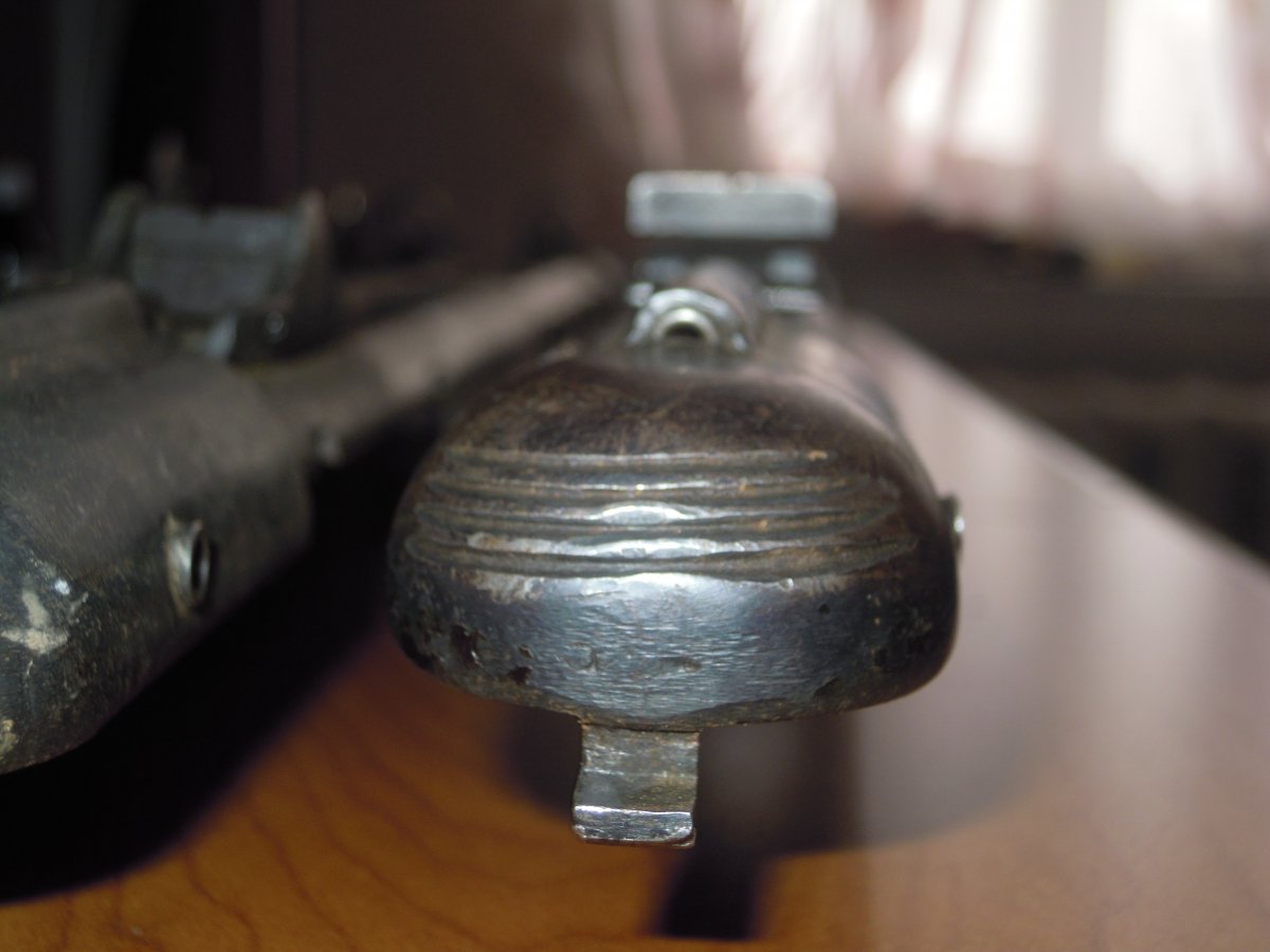

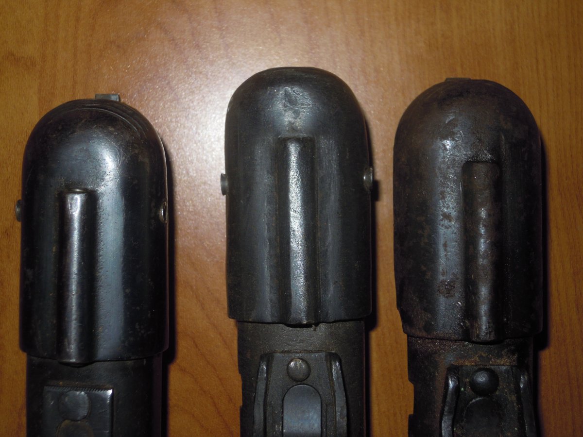

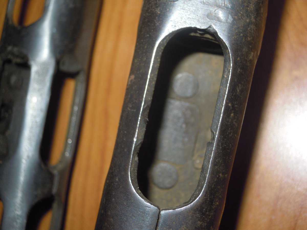

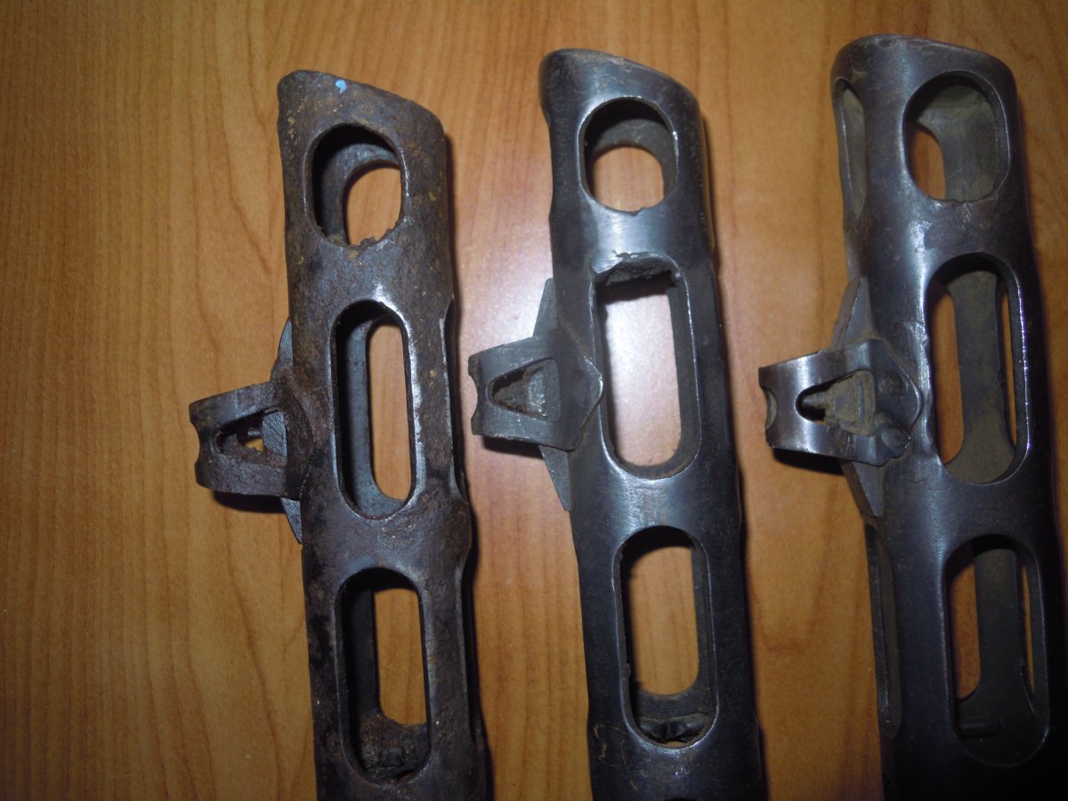

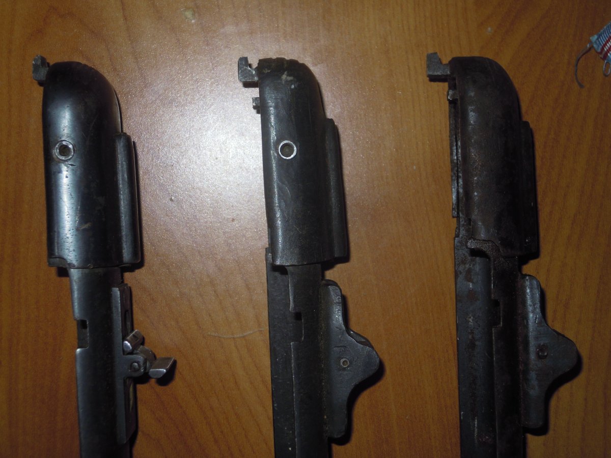

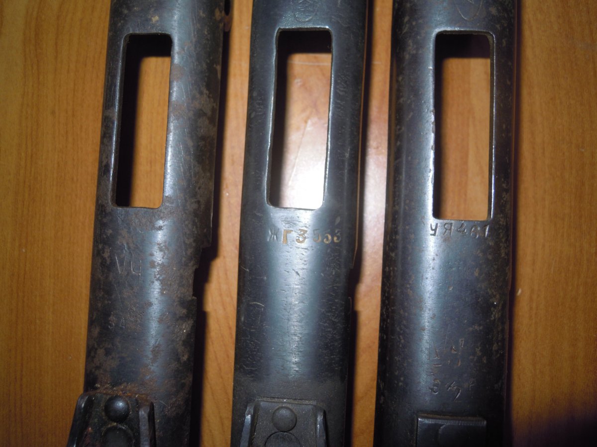

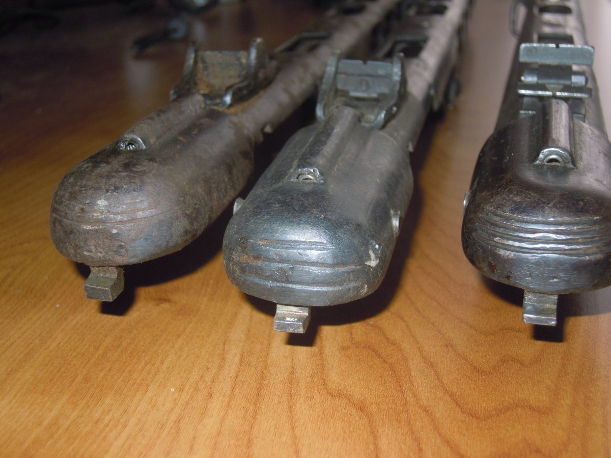

  19. Справжній
    Справжній Hauptmann Клуб взаимопомощи
    140
    334

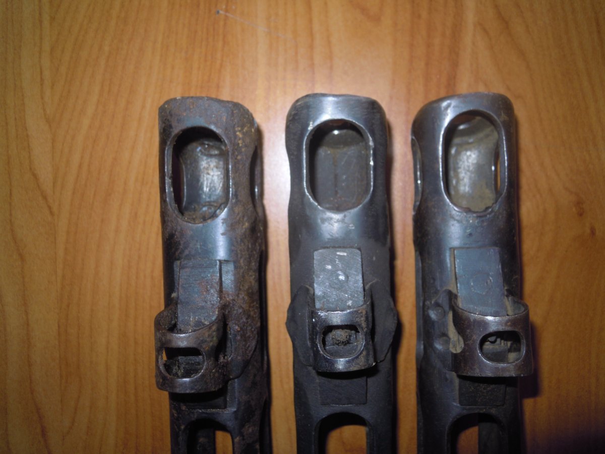

    5.820
    Україна, ВІК "Правий берег"

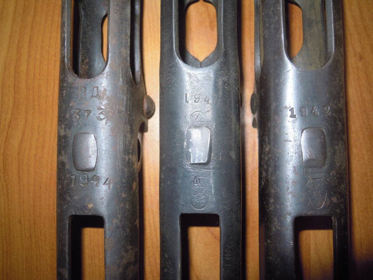

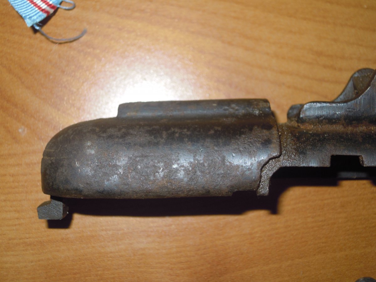

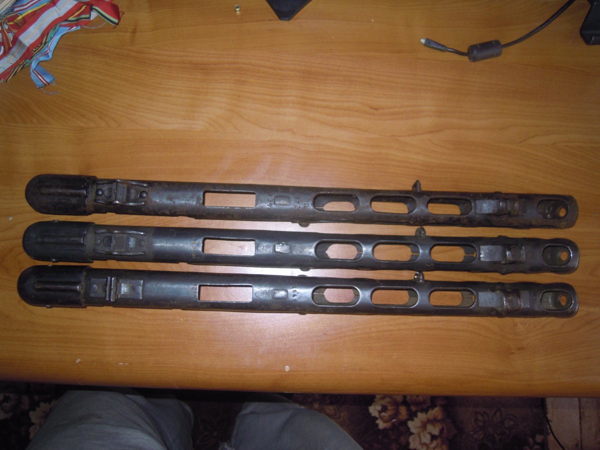

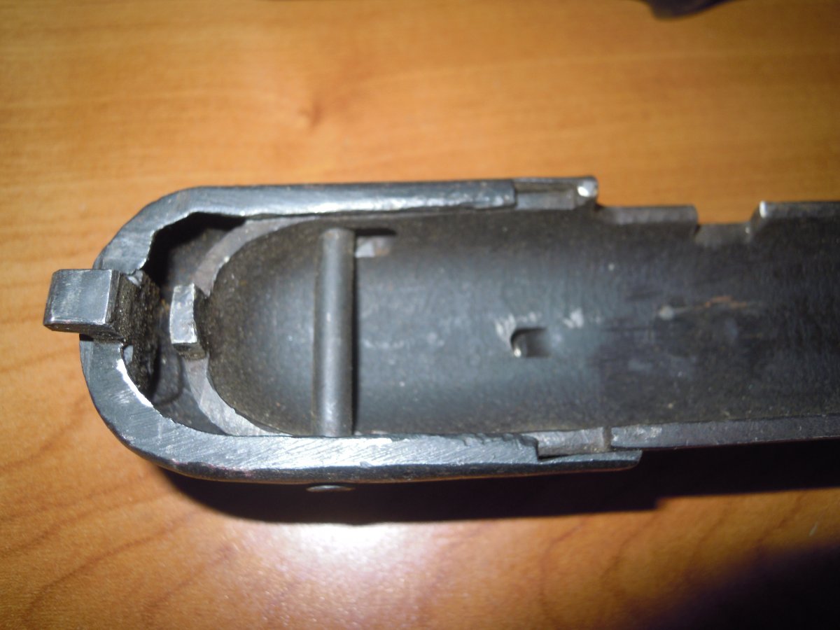

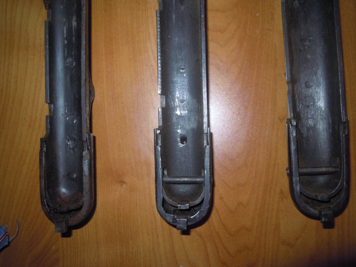

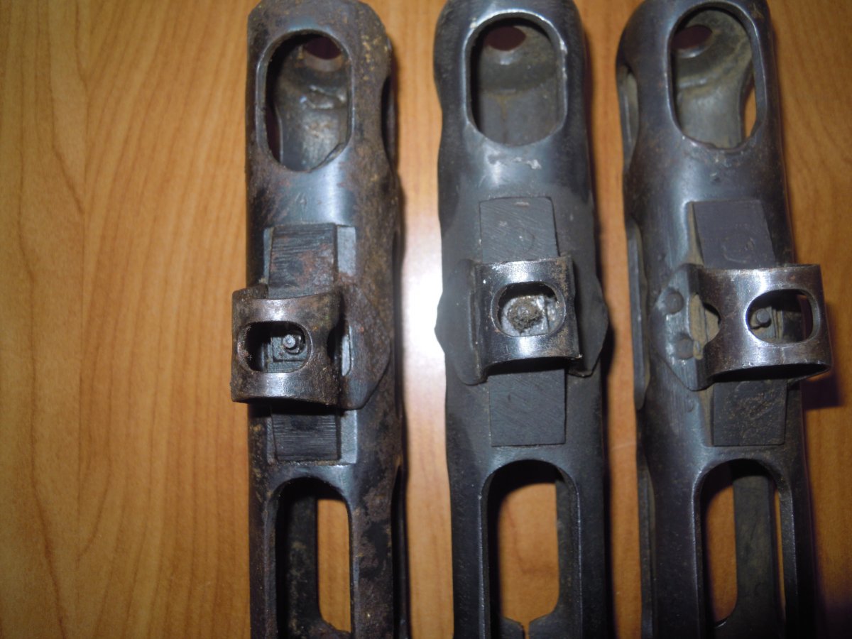

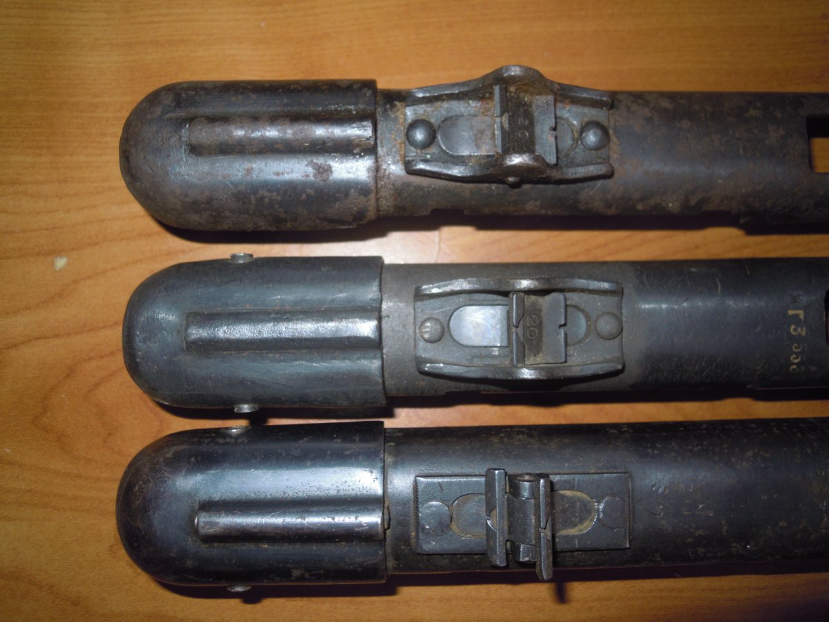

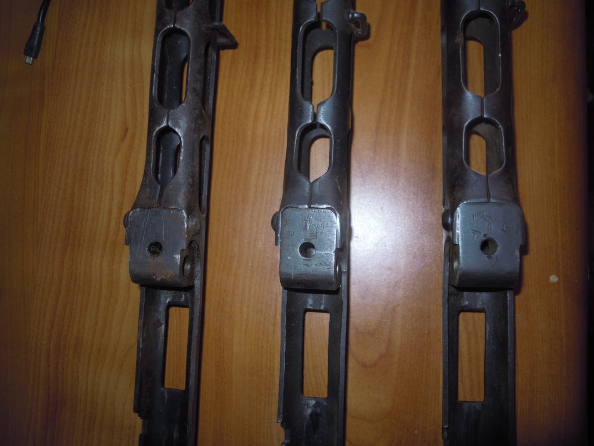

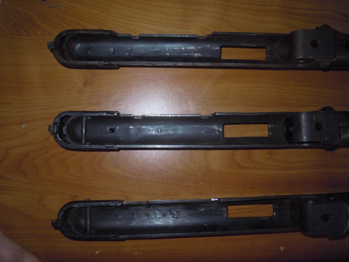

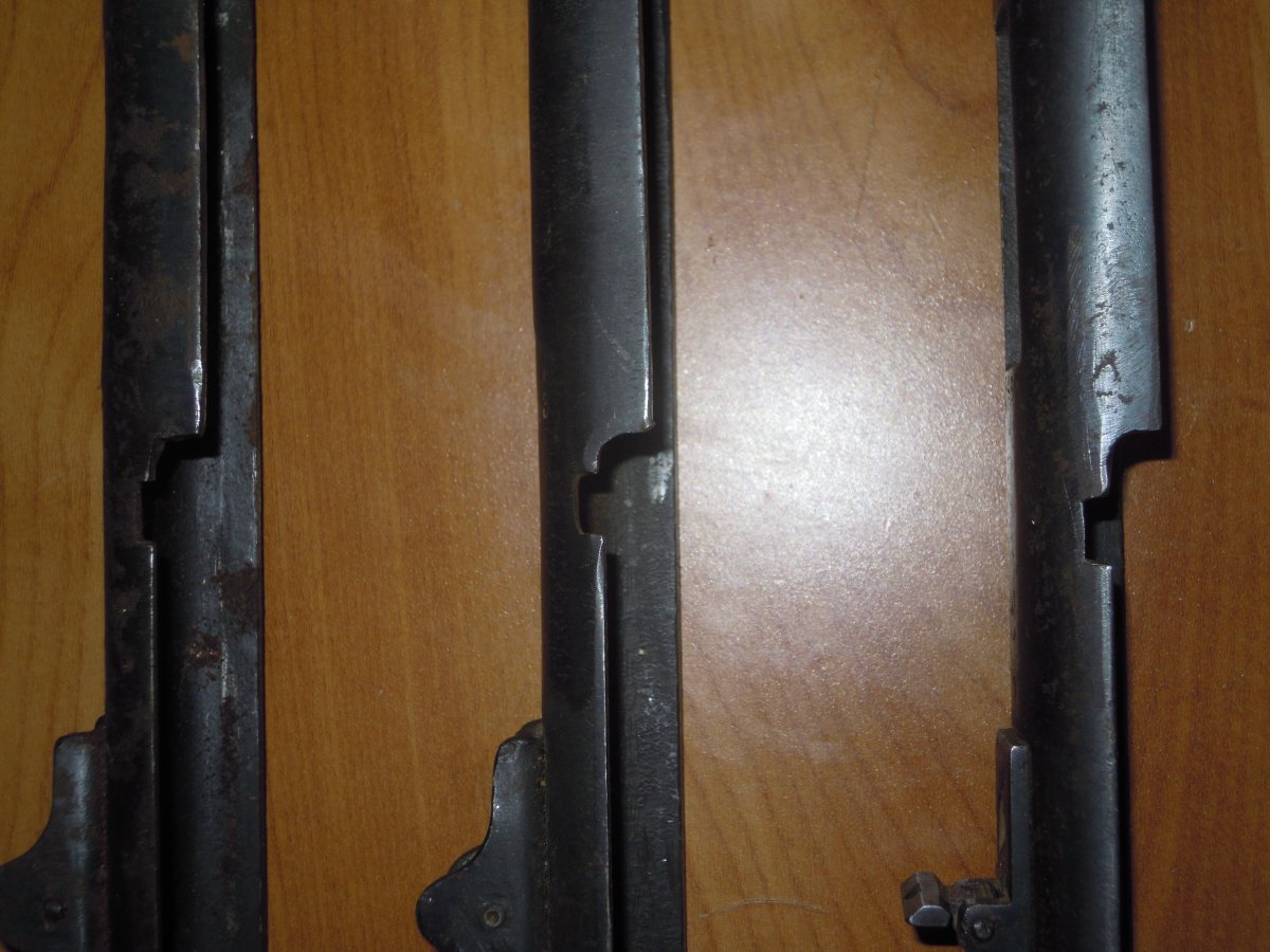

    3 кожуха ппш і всі три різні, навіть один довший трошки.
    Serglitua, Hamitich та mushichok подобається це.
  20. Андрей Бармалей
    Андрей Бармалей Obergefreiter
    93
    Добрый день. Вы их продаете или как?
  21. Справжній
    140
    334
    5.820
    так, але залишився один, 1944 року
    а виклав їх щоб показати які бувають різноманітності вииконання кожухів

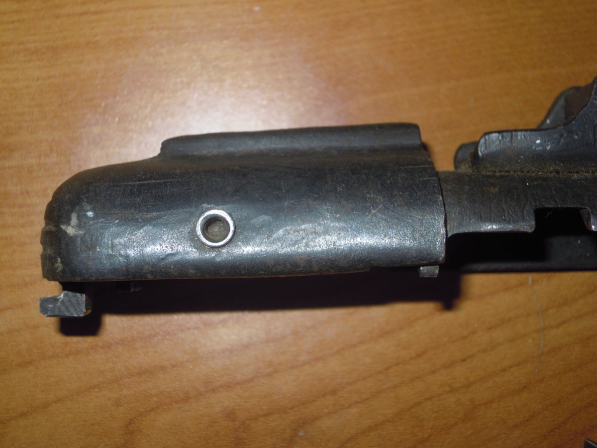

  24. borman-ss
    borman-ss Obergefreiter
    87

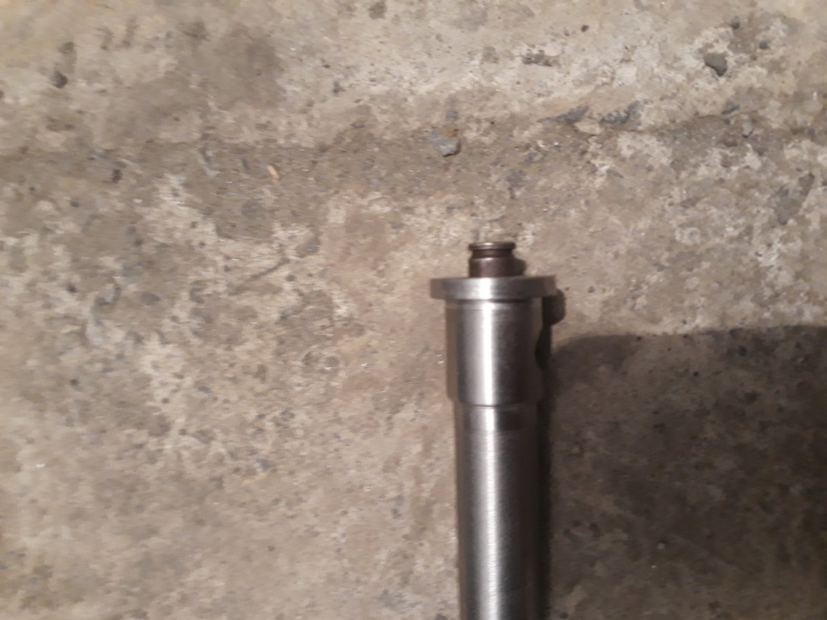

    Здравствуйте! Стволик сделан под люгер, а вставляю патрон до конца он так торчит.Это нормально?
  25. sanek1941
    sanek1941 Feldwebel
    19
    40
    747
    Украина. Город-Герой Киев
    Не желательно что бы так торчал, но если гильзу дуть не будет , а именно что бы не клинил патрон в патриннике , разрывало, отрывало донце гильзы. А будет после выстрела легко доставаться затвором, и при настроенной автоматике гильза будет извлекаться из патронника, то для СХП и так сойдёт .
