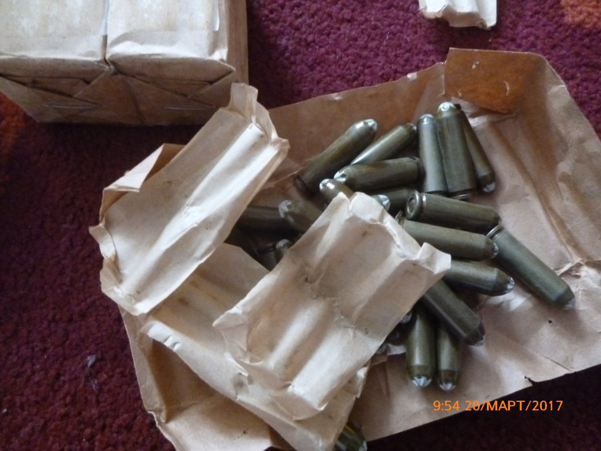

    буква "Л" лакированные на картинке по виду луганск они немного короче тульских за счет другой завальцовки в целом патрончики гуд! в некоторые бубны входят без всяких подточек! но у меня случались осечки - стреляют, а затвор остается практически на месте даже гильза из ствола не выходила.За ним туляк и автоматика работает!

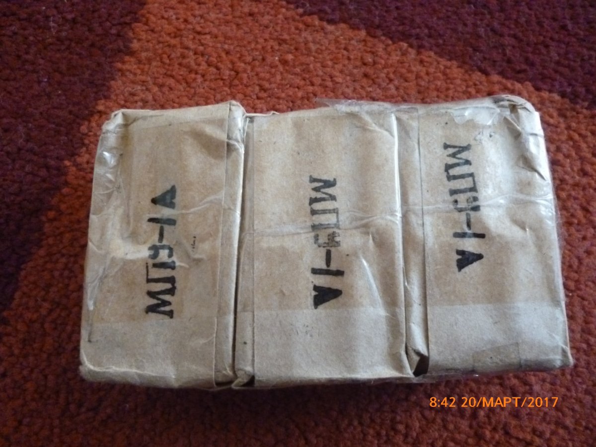

    Камради, таке питання, якщо ППШ зробити під МПУ 3, які наслідки експлуатації будуть?.:beer:

    Кроме того что разбивается весь механизм оружия из за большого количетва пороха может вырвать штифты или заглушку на конце ствола которая обеспечивает автоматическую работу механики оружия .

    Много неприятностей может быть...
    У одного нашего патрон заклинило в стволе разорвался там ... У другого в момент выстрела тоже патрон разорвался , ствольную коробку распахнуло и осколки с порхом в глаза полетели...
    У меня тоже разок открылся но без последствий, ну и сама ствольная коробка в итоге так деформировалась что раньше плотно сидящие диски , как сопли болтались.
    Бакелитовому отбойнику тоже моментальная хана...

    Не слушай этих бракоделов, все там в ППШ нормально работает на МПУ-3, и ничего не рвет, там метал толстый крепкий. А вот скажем МПУ-3 и ППС-42 отрывало только дульный компенсатор, и то по немного и из за того что он был с завода плохо прихвачен. Главное на выходе ствола нарезать резьбу под м10, а уже с болта м10 делать жиклеры и так можно настроить ППШ и ничего рвать не будет. У МПУ-3 один минус, он сильно громкий, закладывает очень уши, а вот скажем у того же МПУ-1 такой эффект закладывания ушей не наблюдается . А что бы ничего не рвало, нужно периодически чистить патронник и оружие от нагара.

    Угу , как же... Хотите гробить макет, гробьте дальше...
    Уши закладывает - да.

    Настраивать просто нужно, а не просто патроны "пихать" в заштифтованый не понятно какими штифтами ствол, и все там нормально будет работать, методом подбора жиклера все там великолепно настраивается, просто нужно самому вникнуть в принцип работы. Даже в дальнейшем подобрав несколько жиклеров под свой патрон, их можно менять под любой патрон, будь то МПУ-1 или МПУ-3 .
    З.Ы. У самого ППШ на мпу-3, а ППС-42 на мпу-1. и все там работает, еще раз повторюсь, минус у МПУ-3 только громкий звук. А так господа нужно уметь настраивать аппарат, и чистить оружие.

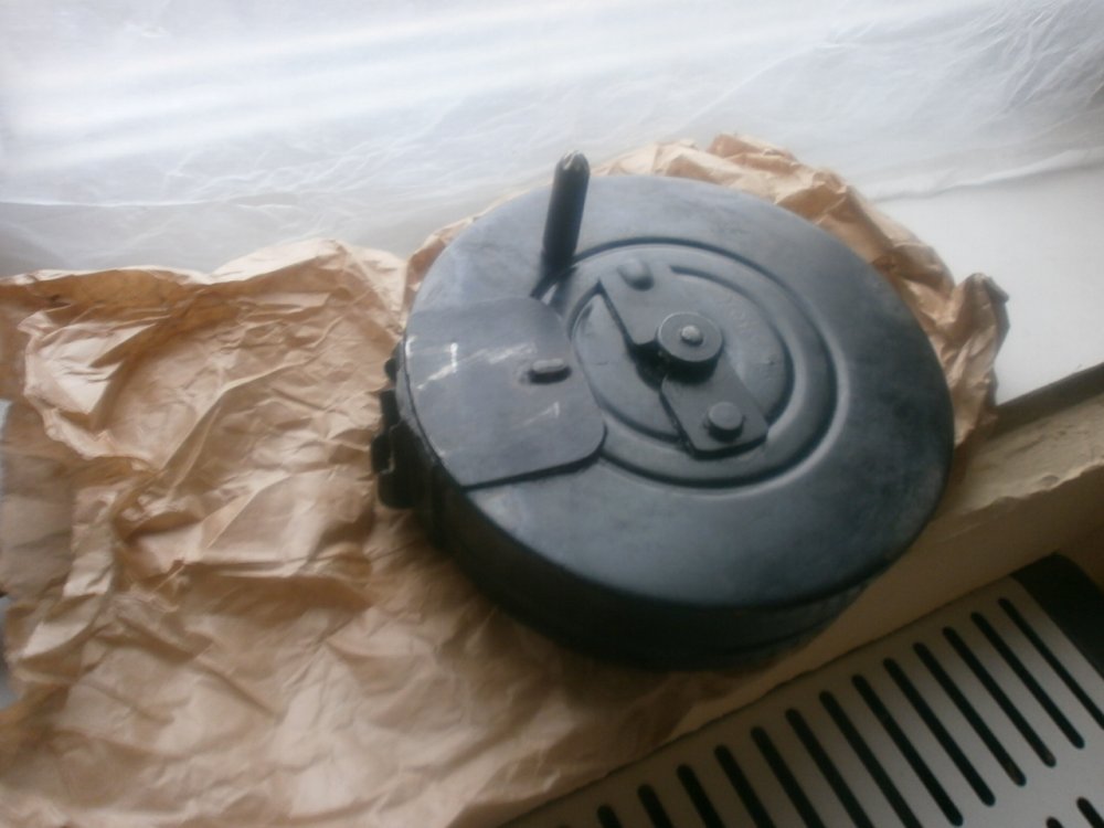

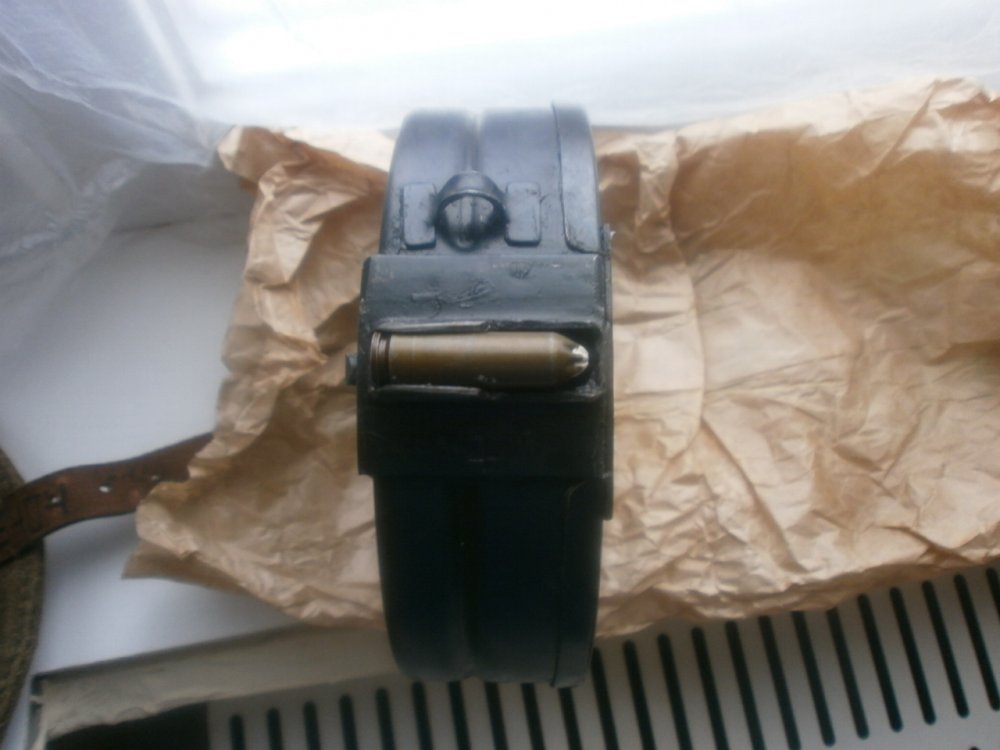

    Камрады подскажите,можно бубен переделать как то под мпу без укорачивания самого патрона?
  19. X100
    X100 Obergefreiter
    90
    А
    не оно:)?

  22. sanek1941
    sanek1941 Feldwebel
    19
    40
    747
    Украина. Город-Герой Киев
    вот процитирую Вам, я думаю там все понятно.
