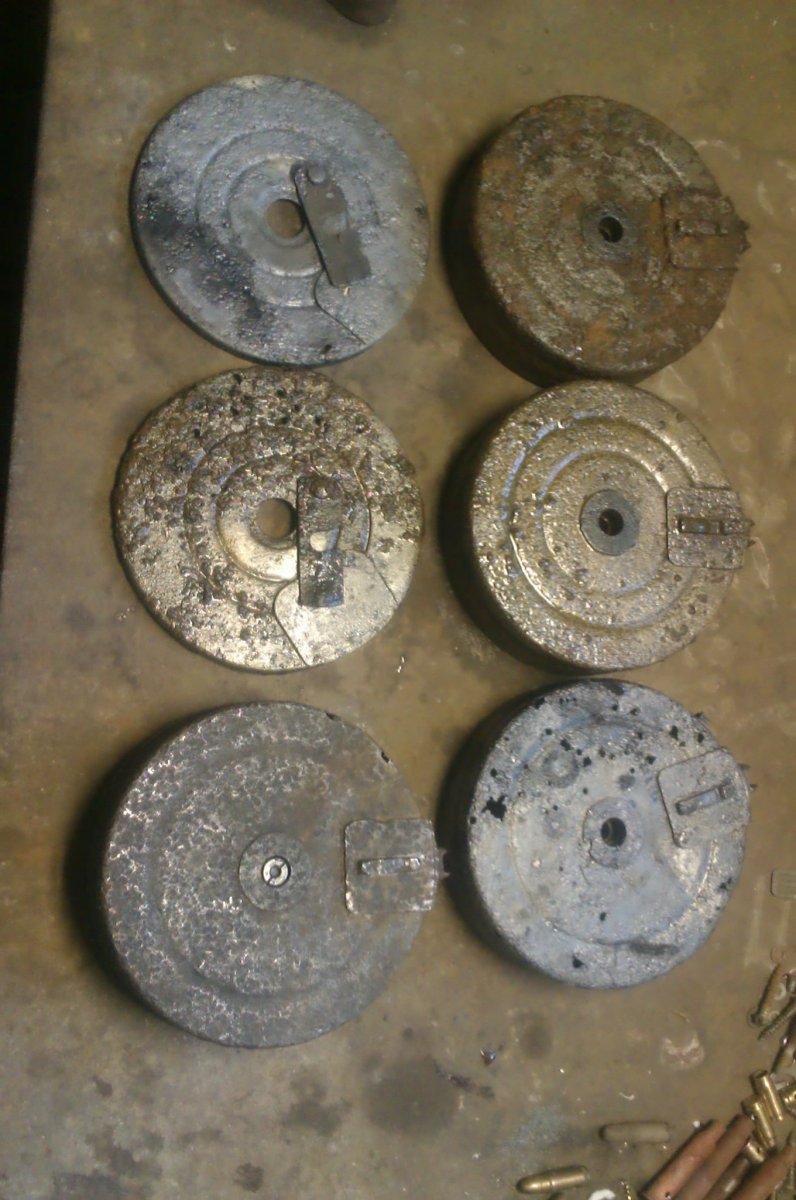

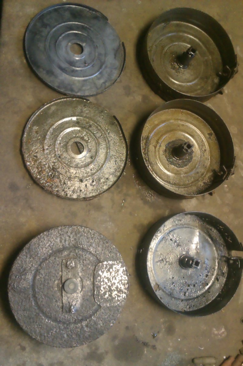

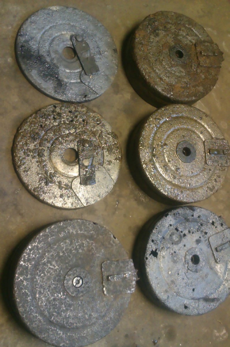

    Мда-а-а, никогда не заморачивался сколько там колец на бубне ППШ пока не прочитал тему. Пошел свои проверять,эти из последних,найдены в ноябре-декабре 16года,потому и мокрые на фото(в уксусе лежат). Бои у нас были и по 42 не слабые и по 43,но не позже августа 43. Так что я не знаю конкретно какого года эти бубны,в основном наверно 43,но сказать что они редкость - наверно все таки не правильно.Кстати,кто то и по поводу защелки такой спрашивал

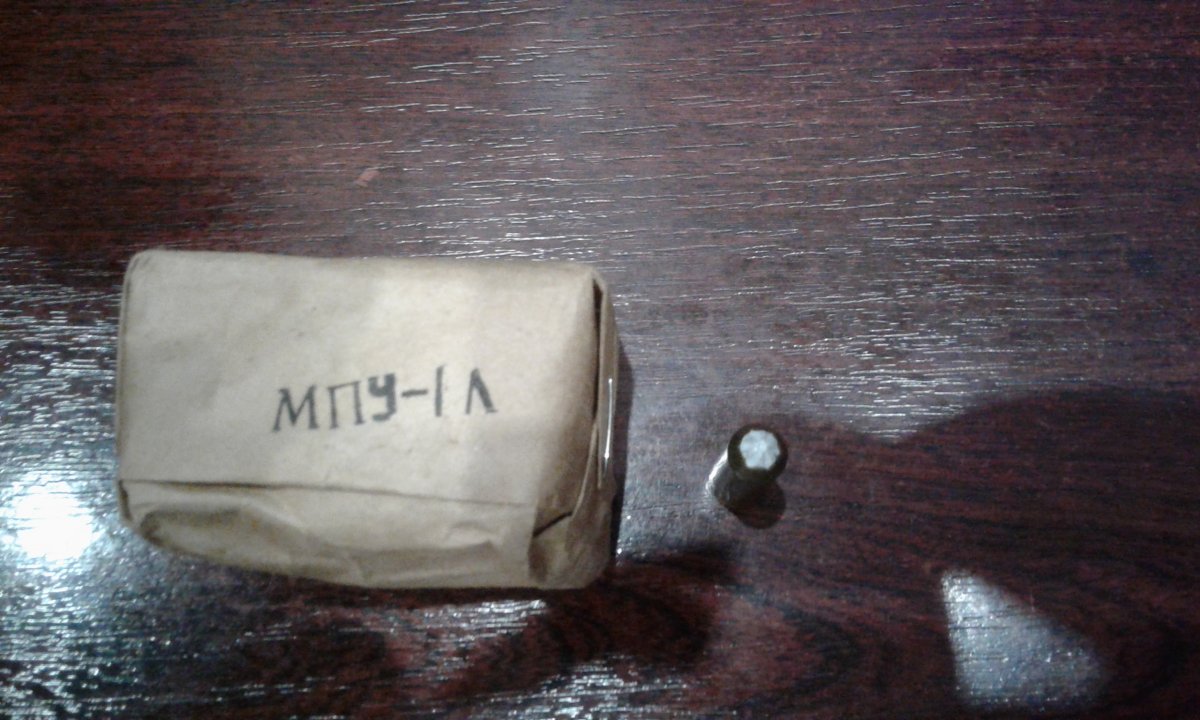

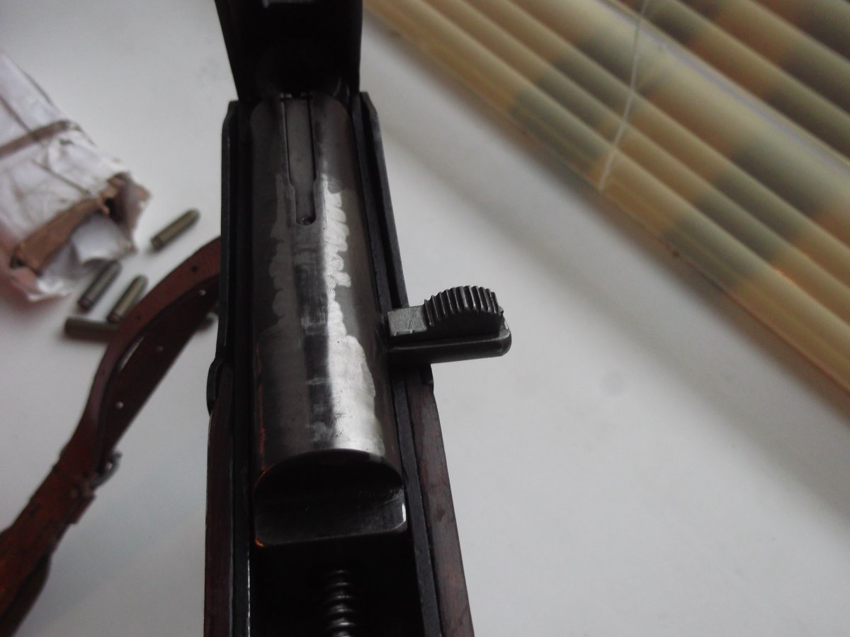

    Кто использовал патроны мпу1Л . Собственно что значит буква Л, и как писал выше вовремя их использования начались проблемы с одиночным режимом огня . Заранее благодарен !!!
  26. Харьковский копатель
    Харьковский копатель Obergefreiter
    89
    187
    185
    Вот фото пачки и патрона
