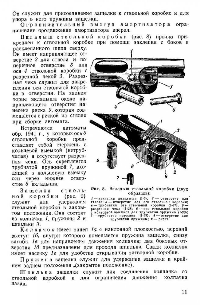

    подскажите как снять раму с копанного ппш (как вынимать ось?)
    с ув
  10. kapral1308
    kapral1308 Feldwebel
    723
    луцк украина
    смотря какая ось.если с разрезной чекой немного проще если цельная ось от сохрана как правило прикипает намертво.вот рисунок должен помочь а вообще скачайте руководство службы и будет вам щястье.

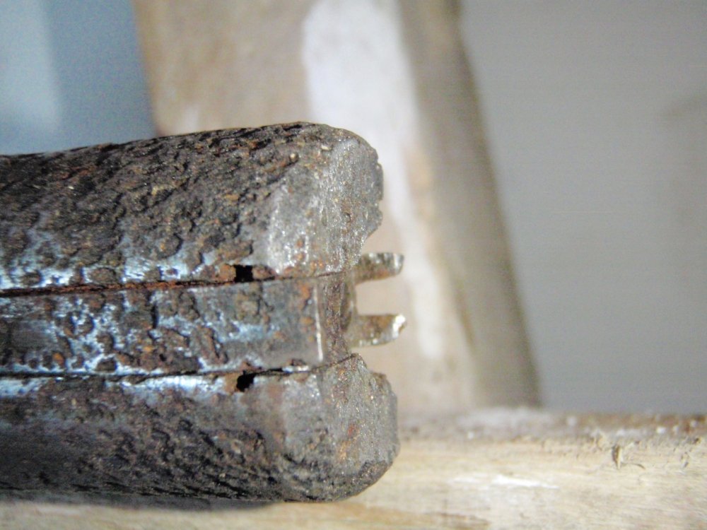

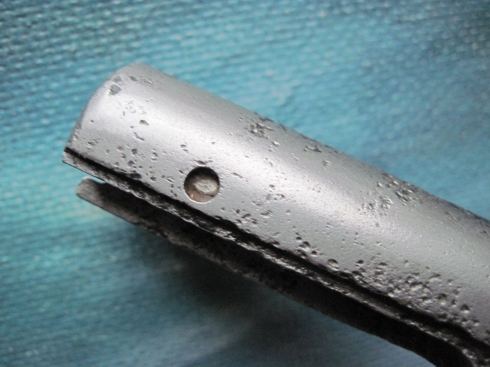

    ось с шляпками
    надо вытягивать шлиц для извлекания?
  12. kapral1308
    723
    луцк украина
    если у вас вот такое как на фото это ось с разрезной чекой.сначала выбивается чека выбивать со стороны разреза а затем ось в противоположную сторону а если просто шляпка и шляпка тогда выбивается в любую сторону(как правило на ппш с цельной осью со стороны магазина перед магазино приёмником на кожухе есть небольшое отверстие)

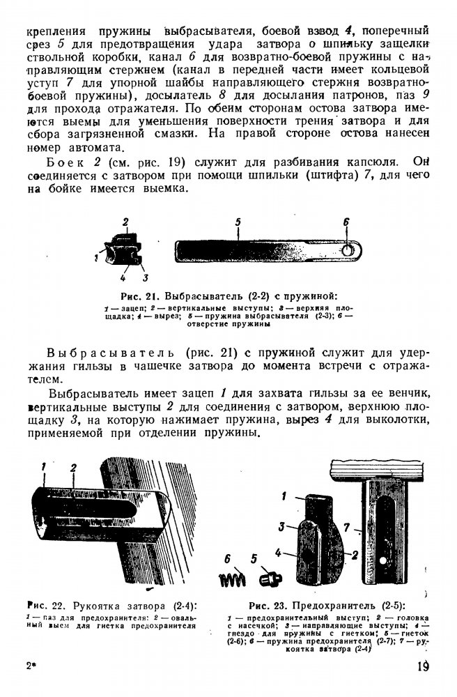

    Ув. камрады, нужна помощь в разборке затвора(бодрый коп) ! Если можно очередность и фото. С ув.
  16. businassman
    businassman Stabsgefreiter
    19
    38
    422
    Руководство службы 7,62-мм Автоматы (пистолеты-пулеметы) обр.1941 г. и обр.1943 г. (1951)

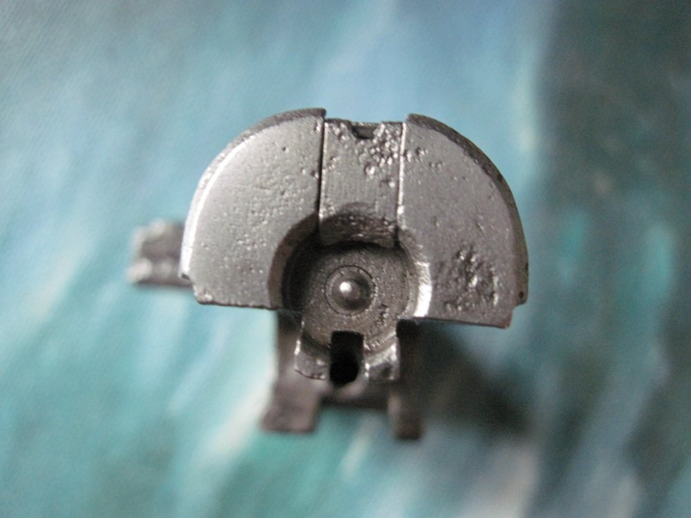

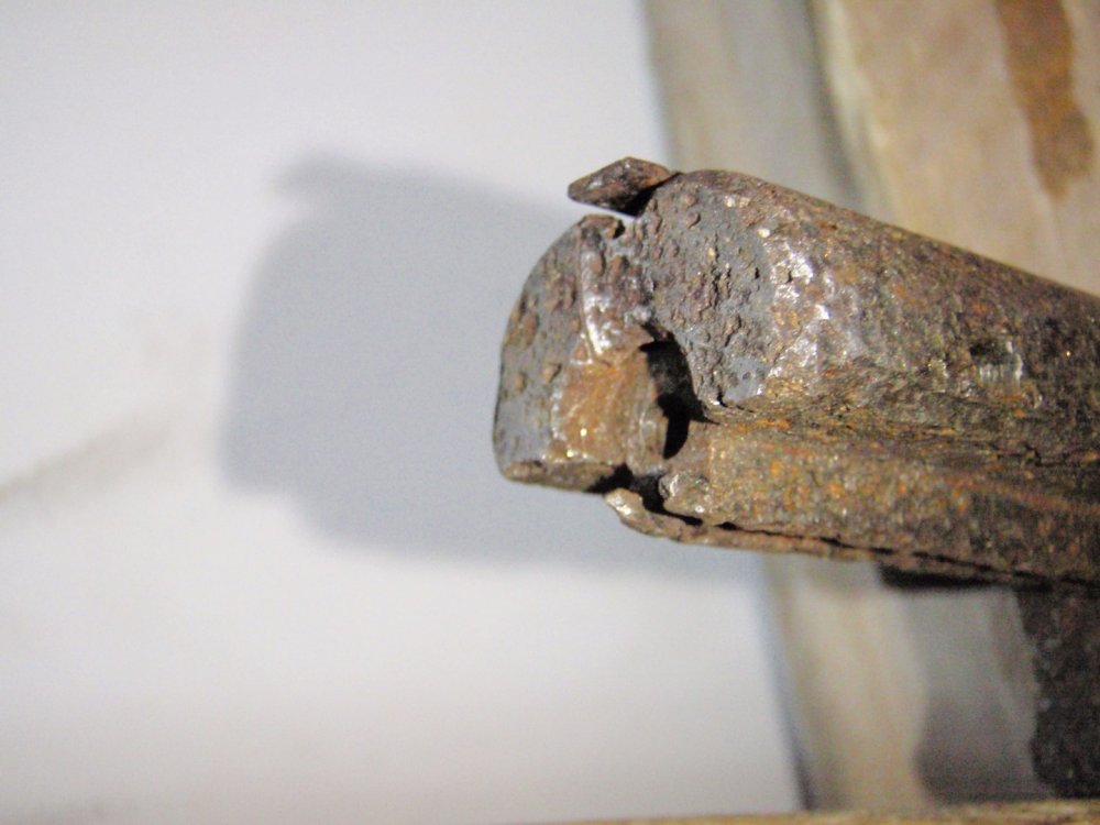

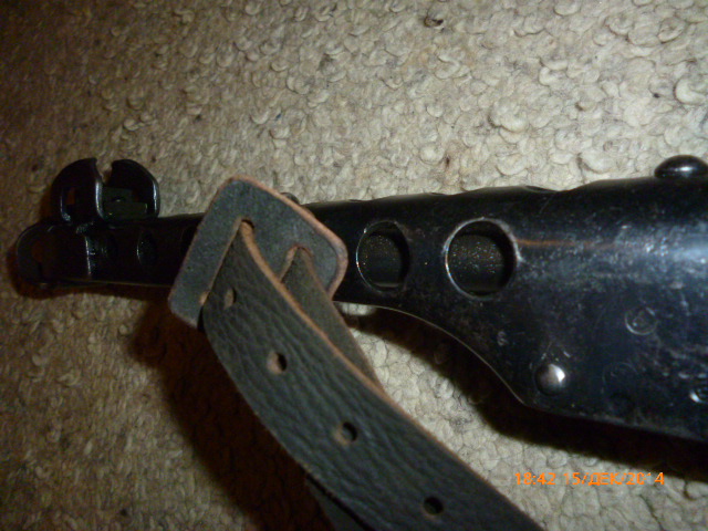

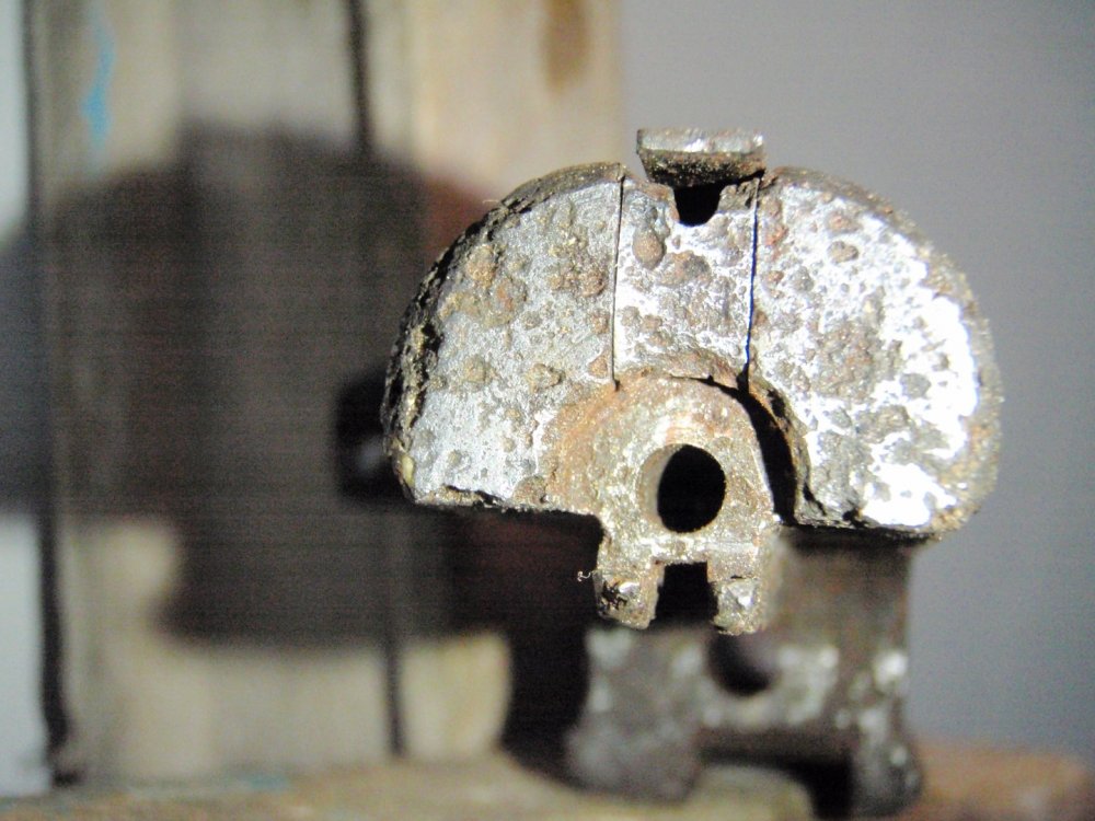

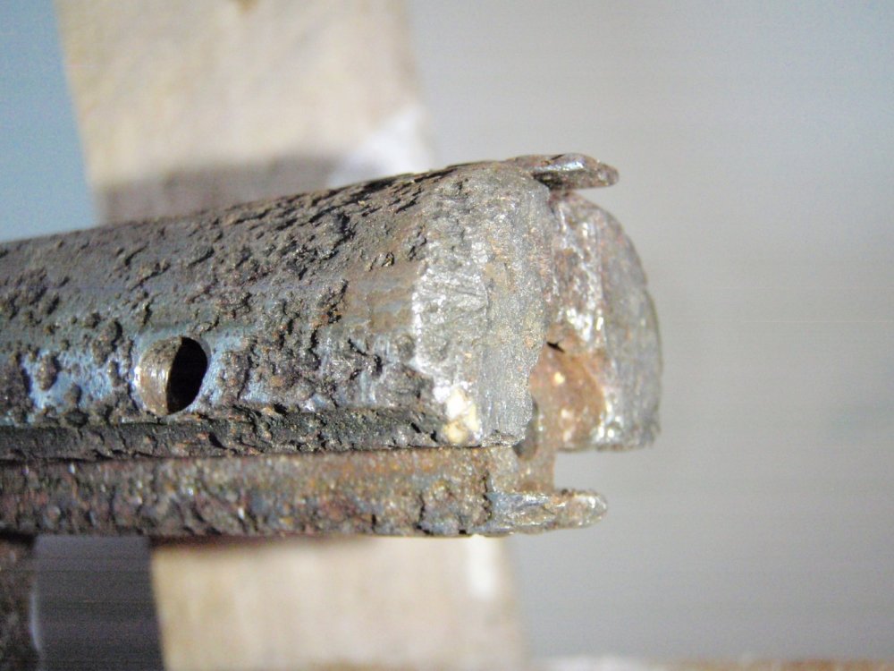

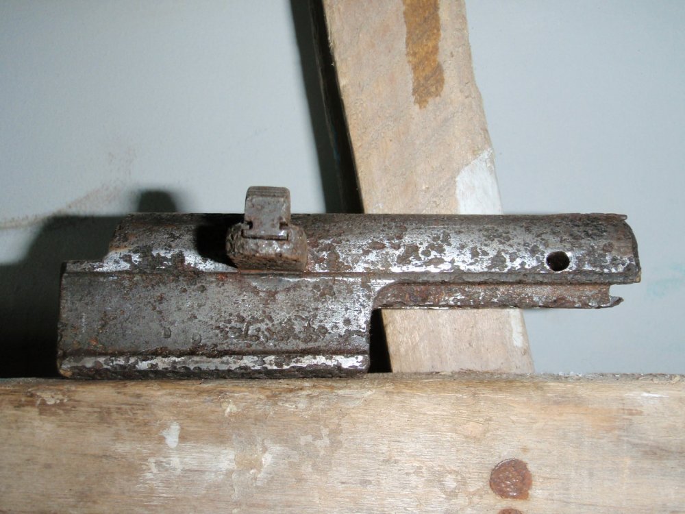

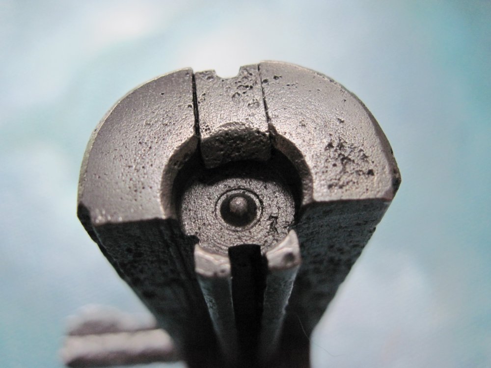

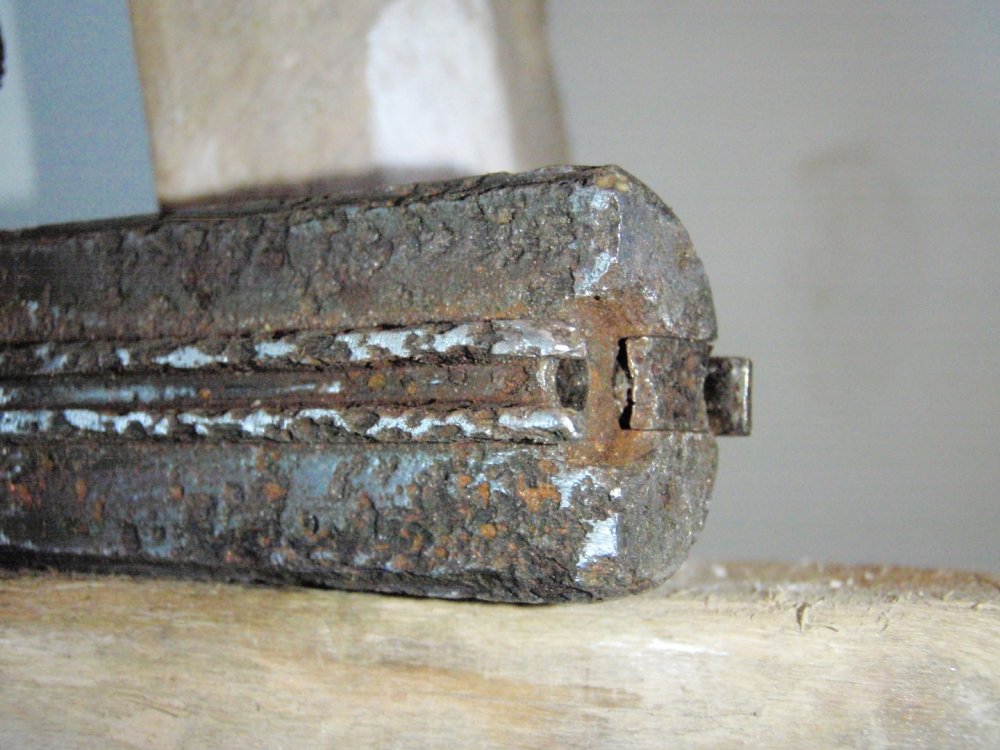

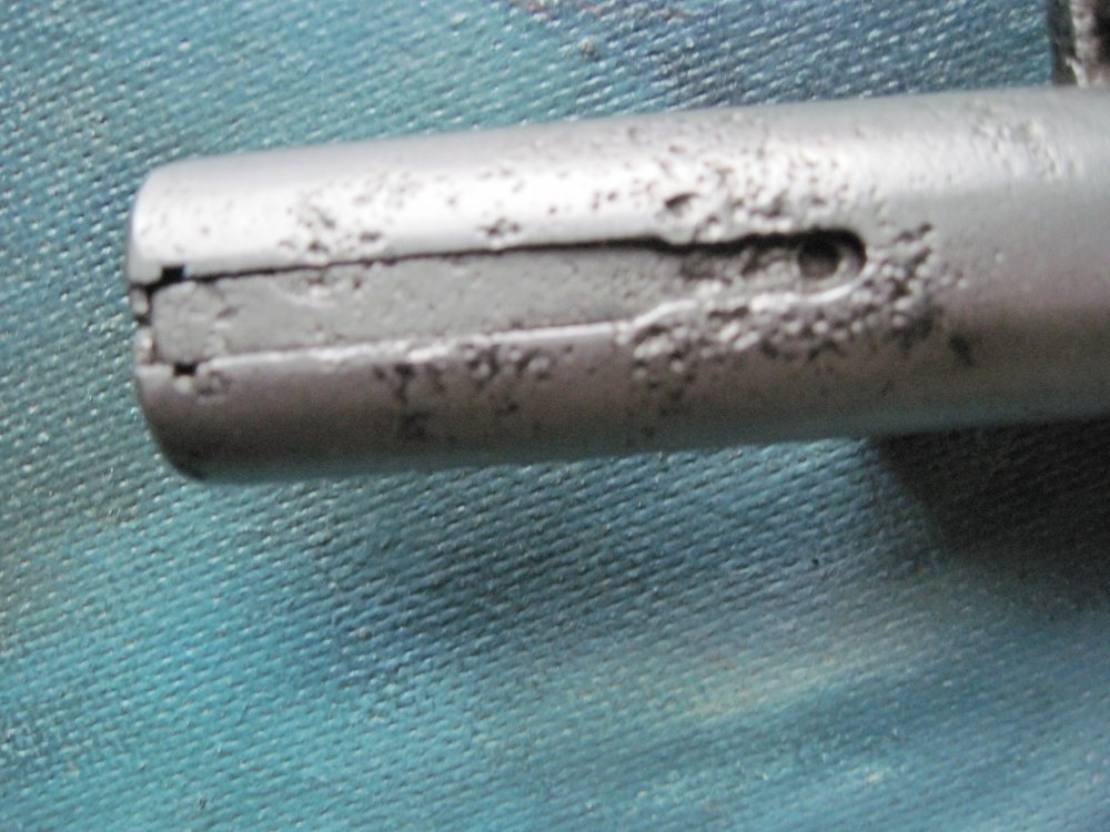

    Камрады, помогите-что делать?
    Есть вот такой ММГ завтора ППШ. Не могу понять, не выхватывают гильзу из диска, что с учиками? Слишком сильная коррозия, или погнуты, короткие-в чем дело?
  19. kapral1308
    723
    луцк украина
    на что смотреть убитый затвор.упоры на личине убиты.по фото №3 пружына выбрасывателя посажена.грели при разборке?непартесь найдите нормальный затвор и будет вам щястье

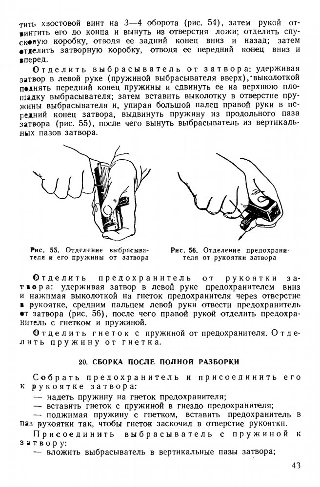

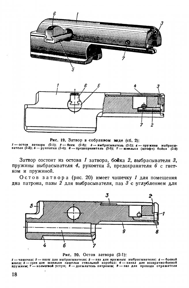

  21. businassman
    19
    38
    422
    Руководство по ремонту 7,62-мм Автоматы (пистолеты-пулеметы) обр. 1941 г. и обр. 1943 г.(1956 г.):
    [​IMG][​IMG]
    Бек подобається це.

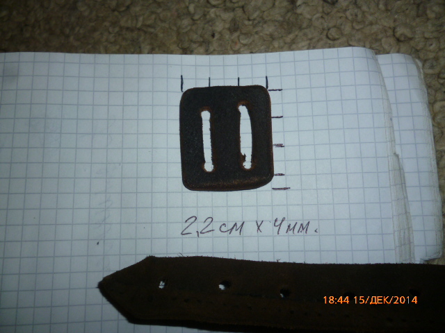

  25. businassman
    19
    38
    422
    Камерады, кто из вас является счастливым владельцем ремешка на завязках - померяйте плз размеры кожаной рамки и окон в ней.
