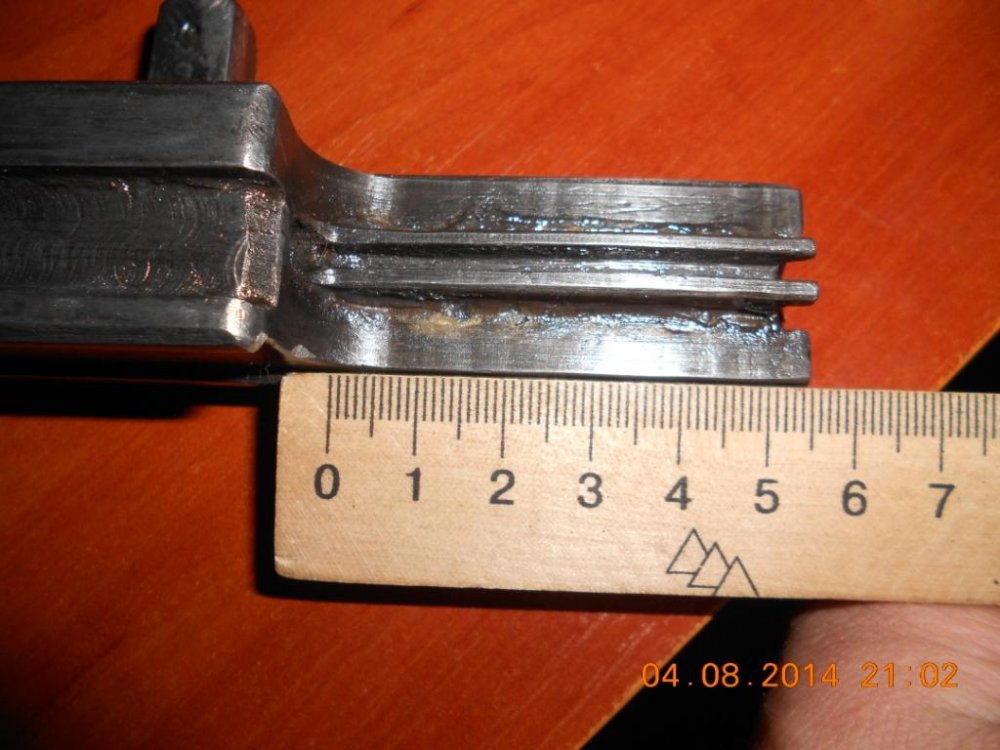

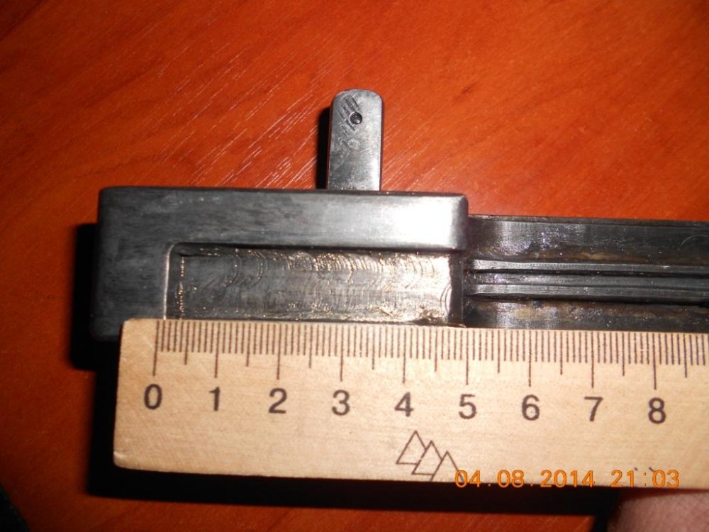

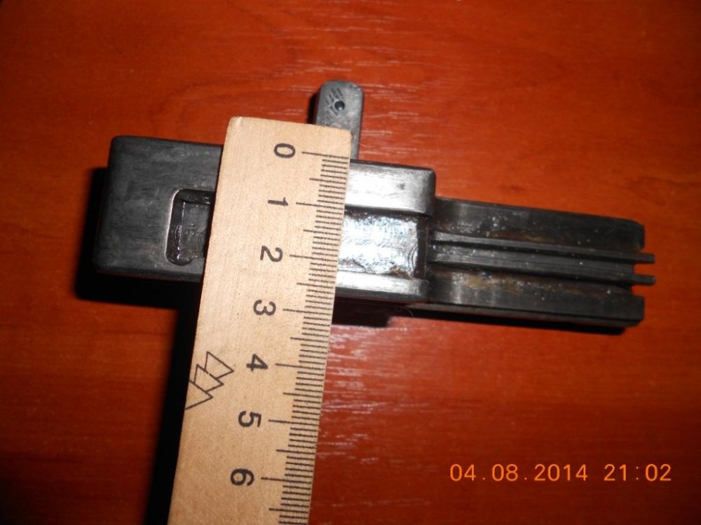

    был в отъезде, вот фото пациента, затвор люфтит со стороны ударника 1.5-2 мм, а вот с тыльной части около 4 мм. поставил обычную- родную пружину заклепка выдержала 8 спусков затвора и опять её срезало, мистика :(

    от того что люфтит от того и срезало. затвор не должен двигаться из стороны в сторону и сверху вниз. сталкивался с подобным. тоже отражатель отваливался.

    Заміряйти дліну від виступів до бабки,(5.5 см) виступи знизу повині бути "заподліцо"з затвором.Типер дивись прикол, виїмка велика на затворі, вона може виступом бити по гусю, (1см) глубина 0.5 см.
    В мене теж люфтить затвор. ставив коп, нормально все, гусь цілий.
    Незнаю камрад чим ще тобі допомогти.Шукай спеца, відправляй хай настроїть пашку.:beer:
