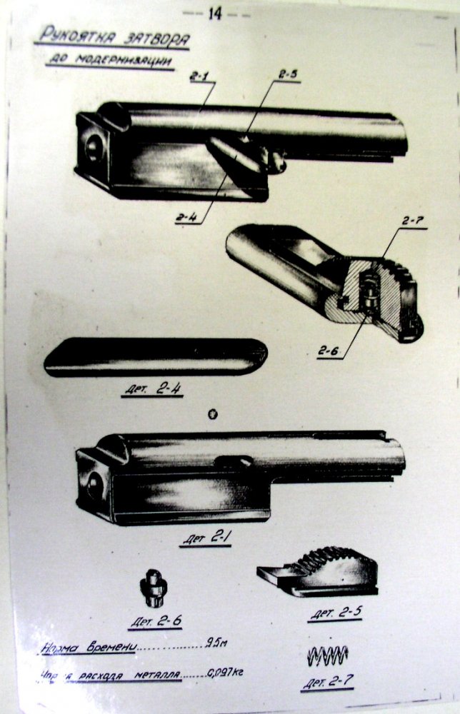

    Вопрос которого касался топикстартер еще в первых сообщениях. Как вытащить ручку затвора и как поставить обратно? Как разбирается сам затвор, объясните пожалуйста?

    Купил затвор на котором ручка в раковинах, хотел поменять на ручку с ММГ. А как предохранитель менять подскажите?

    Снизу під ручкою затвора побачиш отвір, прижми чимсь і витягуй, там пружинка і девайс, так само і назад став.(фото Дет.2.6)

    Камрады, ну 3 раз уже спрашивать как-то не красиво))) Вот камрад Бэк, подсказал доходчиво как снять предохранитель, подскажите просто как снять зуб, пружину, боек. Черт уже с этой рукоятью. Неужели из всех отписавшихся никто не знает?

    в пружине отверстие есть. в него гвоздик вставляещь под углом и выбиваещь. перед этим нужно пружину приподнять на зубе. перпендикулярно бойку стоит шпилька ее выбиваещь. потом через отверстие под пружиной тоже выбиваещь боек. вроде все.

    Здравствуйте.У Вас на затворе с боку возле рукоятки затвора находится штифт удерживающий боёк.Выбиваете его выколоткой и извлекаете боёк .С верху находится прижимная пластина её вытаскиваете в перёд и извлекаете зуб,он находиться в пазу.Ну как-то так с ув.:beer:

    Так прижимная пружина тоже заштифтована,как ее вытащить вперед?

    Здравствуйте. У Вас на затворе рядом с рукояткой затвора находиться штифт удерживающий боёк.На нормальном затворе она просто выбивается выколоткой и извлекается боёк.Так же в верхней части затвора находится прижимная пластина блокирующая зуб.Её надо сдвинуть в перёд и извлекаете зуб из посадочной канавки.Ну как-то так с ув. Так-же на форуме есть люди у которых можно приобрести литературу по мат части ППШа.
