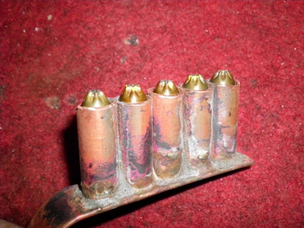

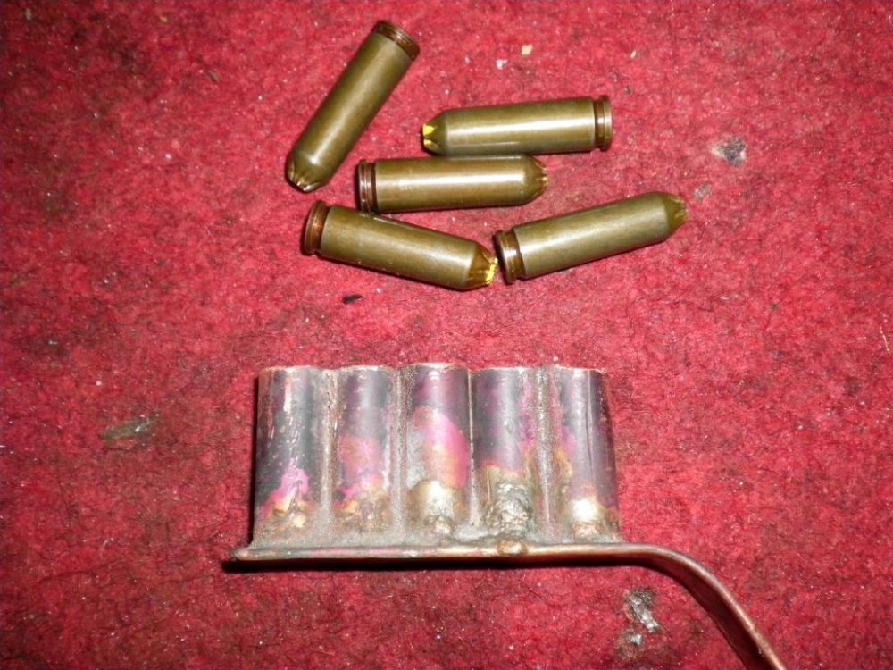

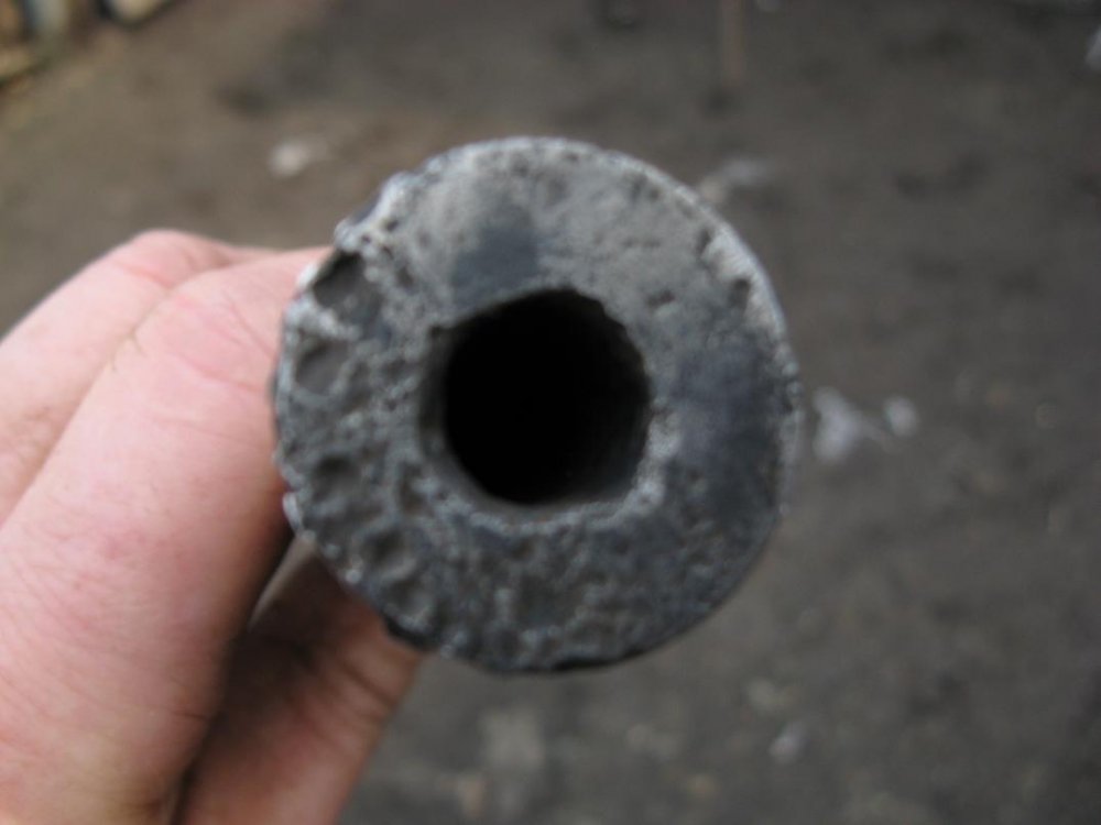

    Вот подкинул знакомый задачку: откопал дудку, а она чем то забита. С одной стороны электрод заходит
    на 20 см, а с другой на 6.5 см при длине общей 27 см. Получается пуля? Выходит выстрел один раз и
    поняли, что не вышла стрелять прекратили. Вероятно это было не в бою, иначе очередь разорвала бы
    ствол? Как думаете? Помучился с фотками, но лучше не получилось.

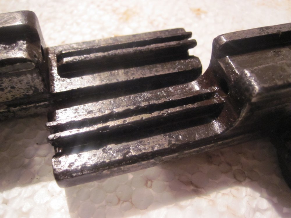

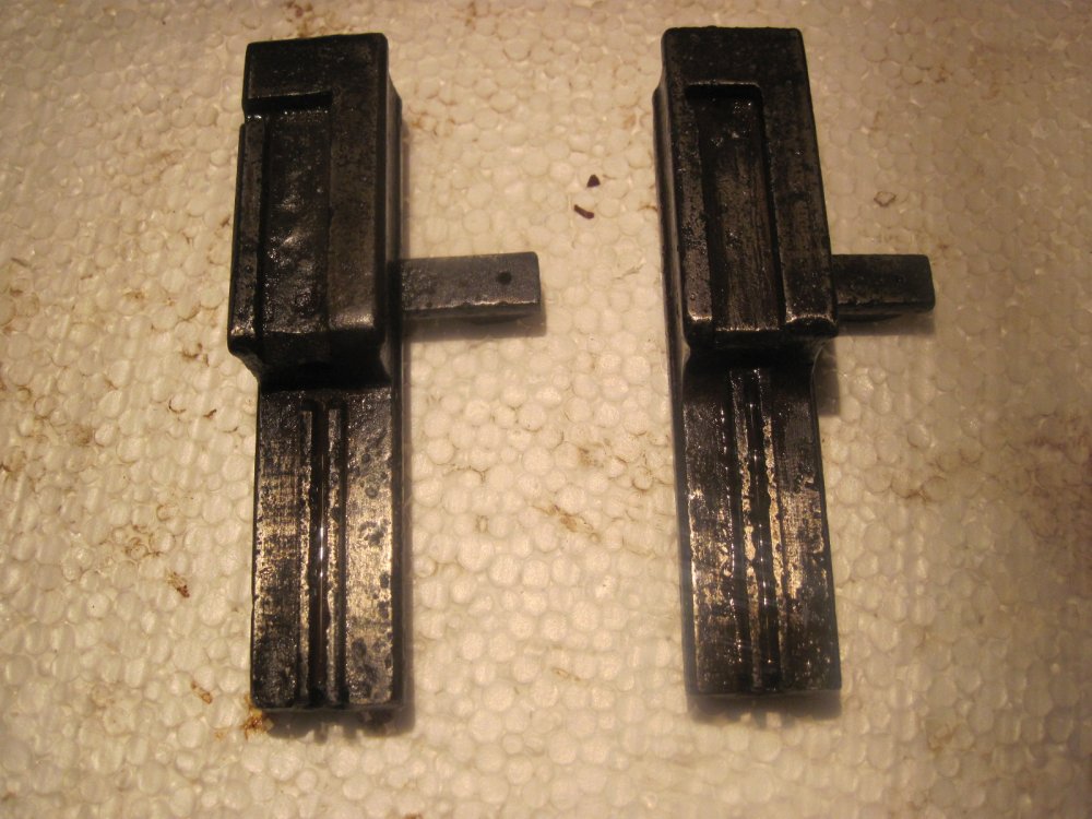

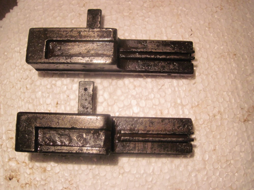

    Камрады, есть вопрос по затвору ППШ,
    почему есть такие отличительные черты?
    Схожий вопрос в данной теме уже звучал, но за 11 страниц ни у кого не хватило возможности овтетить на него.
  4. Шульга Андрей
    Шульга Андрей Gefreiter
    119
    Сомали
    Разница просто в прцессе изготовления .Технологически изготавливались по разному. Верхний затвор- на фрезере была зделана заготовка без радиусов просто в квадрате ( обратите внимание на все прорези и внутренние углы они 90 градусов), далее в этой заготовке просто делались выборки пропилом сначала продольно потом поперечно чтобы войти в угол 90.Второй нижний затвор делался пальцевой фрезой и радиусами * обратите внимание на углы внутр и заготовку*. Вот и вся разница они просто делались разным инструментом .Просто в какойто момент стояла задача сделать на том что было доступно а как им образом загнать в геометрию мастера решили сами. Второй способ обработки более распостраненный и применяется сейчас. С ув Шульга Андрей
    Bakay и 2xl нравится это.

    С Андреем согласен, особенно " делалось разным инструментом - Просто в какойто момент стояла задача сделать на том что было доступно а каким образом загнать в геометрию - мастера решили сами"
    2xl нравится это.

    Камрады спасибо, просвятили.
    А то голову ломаю.

    Скорее всего там несколько пуль. Явление, кстати, распространенное. Лично выковыривал 5 штук.

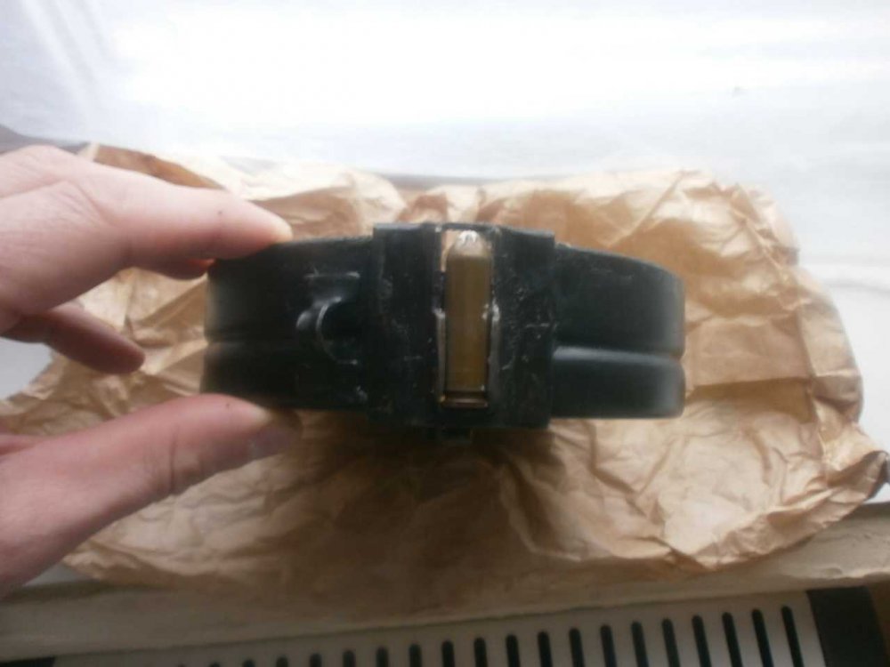

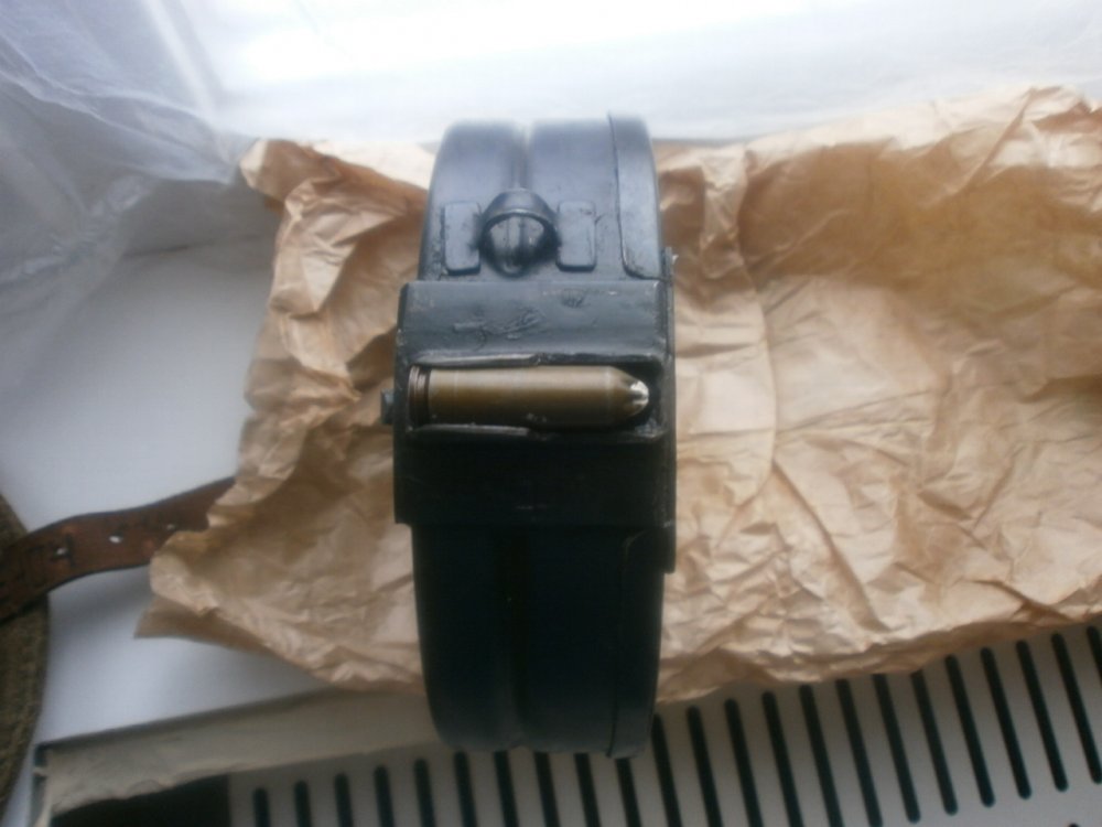

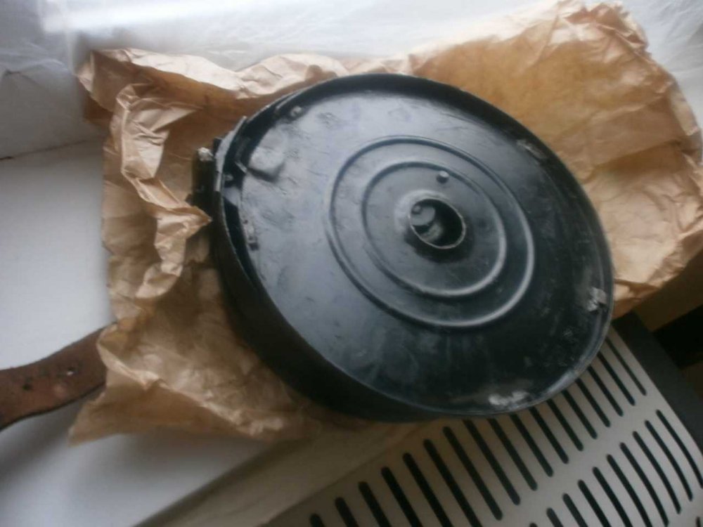

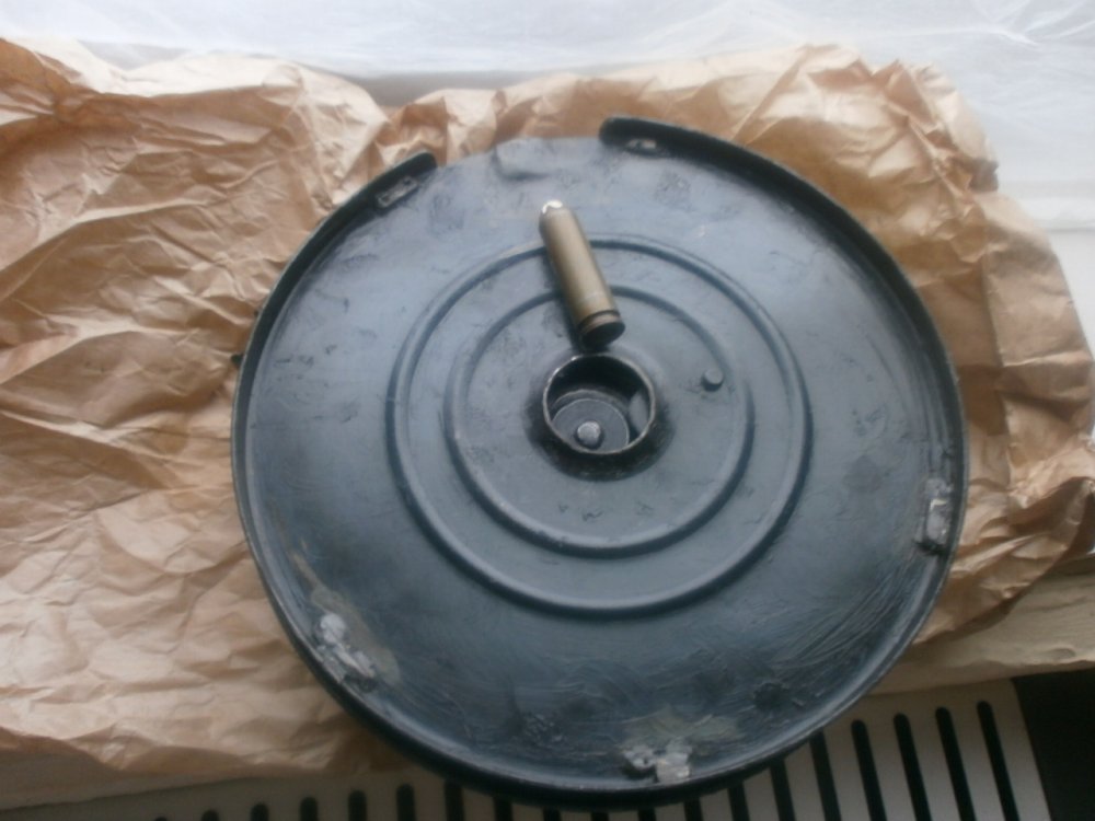

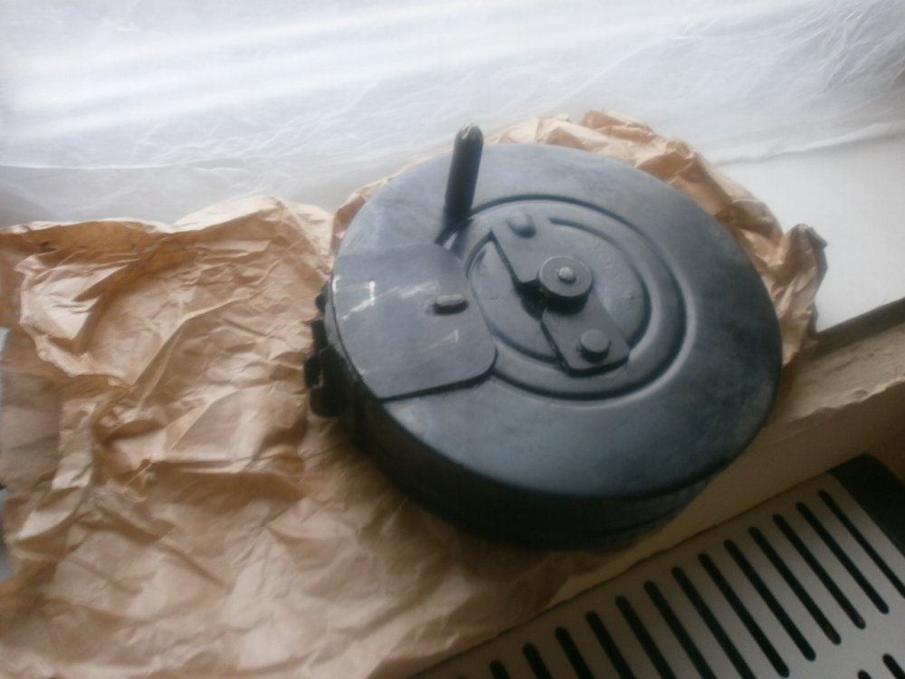

    Свой бубен непеределывал, сделал точилку, пару мм убрал ,мпу 1 стают как родные.;)

    6.082
    от блін , прочитав що бубни перероблені , сам маю СХП ППШ під МПУ 1 ніколи незадумувався над цим ( ішов зразу з бубном) потім докупив рожок , вроді що те , що те нормально стає , без люфтів, тоді в чому секрет ? ( МПУ 1 простий не підточений )
  12. Шульга Андрей
    119
    Сомали
    Идея не нова цель уменьшить затраты времени на подготовку к мероприятию и возможность не зависеть от обстоятельств . На мероприятиях на ППШ чаще всего відают МПУ 1 с сублемированым порохом, реже с пироксилином ,длина и тех и тех немного отличается. Вроде в ухо подачи проходят, но клинят через раз приходится усаживать или стачивать. Вобщем подготавливать патрони, а если пострелять нормально и каждій день долго очень готовить и зависишь от времени и готового количества. Вобщем захотелось технически решить эту проблему . В двух словах барабан штатній разбирается, пластина улитка укладчика по подающей кромке по краю плоскости подганяется аккуратным подгибаниемк стенке барабана с мин зазором к корпусу в районе окна подачи,и проверяется при прокручивании чтоб не затирала и зазор не гулял. Подгиб минимальный если не на полный бубен то можно подогнать только край кромки в районе выхода внутренней спирали укладки .При работе на полный бубен подгонка по всей окружности кромки. Потом стачивается кантик ниже губ подачи, со сторони отраж для увеличения проема подачи и устранения зацепа патрона при подаче. После этого в передней крышке привариваются упоры 1,5 мм, для предотвращения клина подающей улитки с патронами при круговом вращении, и у самой горки, делается упор 15/5мм для подпора второго патрона за стоящим на подаче в губках ,чтобы при выталкивании первого затвором, второй четко стоял в окне и не двигался прямолинейно, а только пошел вверх ,под усилием подающей пружині. Края отверстия в крышке барабана подвальцовываются внутрь чтобы выйти на ранее штатный зазор между корпусом пружины подачи и краями внутреннго отверстия в крышке. Далее подганяем буром губки по окружности и чуть расширяем ближе к патроннику ,т к конусность МПУ другая ,чем у штатного. Патрон МПУ должен при полной загрузке подаваться пальцем. Далее собираем барабан и подганяем под него створ приемника барабана нижней опорной рамы. Делается это расширением ( стачиванием по плоскости упорных губок передних опорной рамы. Барабан подганяется без люфтов с небольшим натягом ( даст просадку после стрельб) если что потом корректируется. Далее снаряжаем барабан неусаженными МПУ и вставляем в приемник и смотрим сверху ,может возникнуть ситуация, при штатном отражателе и,ничего сташного в этом нет , когда при постановке барабана за счет дополнит смещения патрона назад,он будет упираться в торец отражателя и смещаться или цеплять его вперед при подаче. Для устранения этого нужно буром , повторяя угол торцевой отражателя ,сточить с торца отражатель и получить при максимальном смещении и упоре патрона к задней стенке губок подачи, зазор 0.5 -1 мм между донцем патрона и отражателем. Далее без патронов и пружины ставите затвор и подавая его вперед ,ОЧЕНЬ внимательно смотрите, как он проходит створ губок барабана внутри, снаружи и упор со стороны отражателя ,а также горку. ( Если усики подачи цепляют их, подогнать буром горку до зазора 0.5 мм. Горку можно поддточить не бояться только повторить угол наклона. То же и с губками внутри ,но осторожно. Можно подгибать, сильно растачивать губки изнутри не желательно сразу,а аккуратно в несколько подходов, чтобы не ослабить удержание патрона , но для корректировки можно губки подогнуть плоскогубцами или постукиванием через брусок.). При проходе этого участка затвор должен не касаться НИЧЕГО ,а быть ТОЛЬКО на оси упора отражателя иначе потеря кинетики и досадные клины.Все операции выполняются по много раз с перепроверкой , ( особенно подача с полного барабана в раме затвором как на видео) .На представленном образце я еще до переделок сделал замок( на крышке барабана горка, в проеме переднего упора рамы- паз) .В результате получаем ППШ на просто патрон МПУ вставил и работай и плюс совершенно индивид ППШ соотв 622 ,боевой барабан или стандартн сюда не поставишь, а с него не подойдет и боевой патрон в губках не станет правильно на подаче.Барабаны беру не пилянные со стандартн губками хотя можно и восстановить с ММГ.Ну вот вроде все по барабану с ув Шульга Андрей . P2270017_1.jpg P2270016.JPG P2270021.JPG P2270018_1.jpg P2270014.JPG

  13. урк
    урк Leutnant Клуб взаимопомощи
    6.082
    оберусь до дому і одразу сфотографую що барабан , що СХП
    ато саому дуж цікаво
    по памяті в барабані кришка трохи обточена , і губи переварені

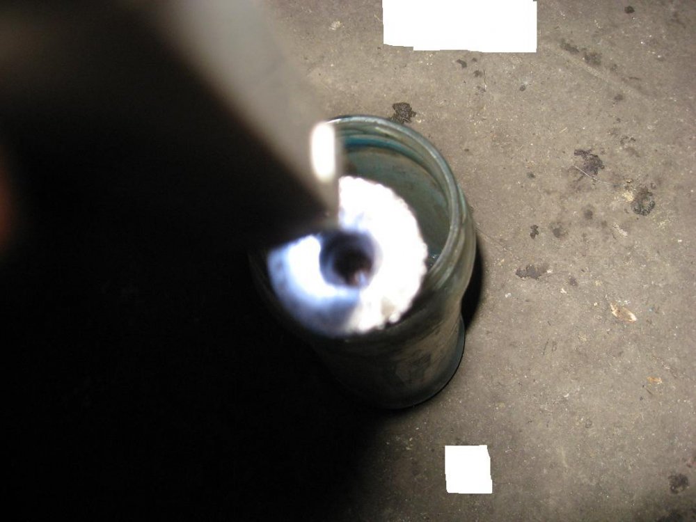

    Кто подскажет на каком расстоянии от заднего края ствола (со стороны патронника)
    должны распологаться штифты ? Диаметр штифтов 3 мм ? Хватит два штифта или нада три и более ?
    Жиклёр можно делать съёмным или надо подваривать ?

    Ну вот могу поделиться чем имею. Для изготовления необходимо сверло 3 мм 4 шт обычные белые китай, болт анодированный м 10 и гайка к нему, метчик советский удлиненный М10 номер 1,штангель циркуль патрон МПУ . После заварки шва полуавтоматом на наждаке обрабатываете шов до кондиции. В торце дудки не насилуя и не спеша туда-сюда тк сталь каленая нарезаете резьбу на глубину 3-4 см. Проганяете ее начисто чтоб болт по резьбе свободно вкручивался и выкручивался. Далее берем болт накручиваем гайку зажимаем в тиски за шляпку и гайку чтоб не повредить резьбу.В торце болта делаем сверление 1 см диаметром 0.35мм ( Под МПУ 1 чтоб и с сублемированным порохом работала автоматика , навеска пироксилинового в отсыпных МПУ 2 -0.6 грм).После сверления болгаркой отрезайте 1 см болта с отв и края резьбы обрабатываете от заусенец. Это жиклер- далее в нем с двух сторон черех центр делается продольнуй надрез с торцов для паза под отвертку глубиной 2-3мм. Вкручиваете жиклер до упора в дудку. Далее через деревянные подкладки зажав дудку в тиски ( так же и резьба нарезается только в выборки еще подлаживается кругляк за патронником к щечке тисков от проворота), делаете от края 3-4 мм керном две насечки 5 -7мм друг от друга. Дрелью на малых оборотах сверлом 3 мм делаете в этих кернах два паралельных одно за другим отверстия. Сверлим не спеша меняя сверла главное не спешить и не сжечь его на оборотах.Затем сверлом 6-8 мм с двух сторон раззенковуем отверстия на глубину 1 мм.Берем сверла и той частью что работает в патроне вставляем в готовые отверстия и отрезаем после разметки чтоб были немного в потай. Это штифты они готовы. Затем берем патрон и меряем штангелем. Затем замеряем штангелем такой же после стрельбы раскрытый. Раскрытый МПУ-37 мм.Если патронник готов и правильно сделан вылет патрона под любое сост затвора 3,5мм .Далее отнимаем вынос патрона от длинны и к этому расстоянию добавляем 2-2.5 мм делаем кернение ( это и будет центр первого штифта )и также как в торце изготавливаем 2 отверстия по той же технологии. Далее при вставленных штифтах капаем в подготовленные отверстия полуавтоматом и обрабатываем. Данная схема применима при использовании штатно МПУ -1( любой марки) .МПУ-2 ( отсыпной навеска 0.6) грамм Теперь то что касается сварочных работ. ВАЖНО Сварка выполняется полуавтоматом в углекислотной среде большим током не менее 160-200 ампер.шов делится на 5-6 точек по длинне и коротими дуговыми вспышками варится с постоянным изменением места сварки в одну сторону. То есть не прихватками не сплошняком.Перед сваркой внутрь вставляется деревянная круглая планка( из свежего дерева сырого желательно) для не образования прожигов и предотвращения прогара сварочной ванны.После работ удаляется. После окончания работ НЕ ОХЛАЖДАТЬ,а ждать атмосферного охлаждения.Варить не спеша и избегая сильного перегрева и раковин шва.

    лучше делать под родную пружину. опять-же копаный затвор и выбрасыватель предпочтительней. стволик наш запорожский очень и очень. у меня и на ппс и на ппш стоит. зачем удлиненный ударник?
