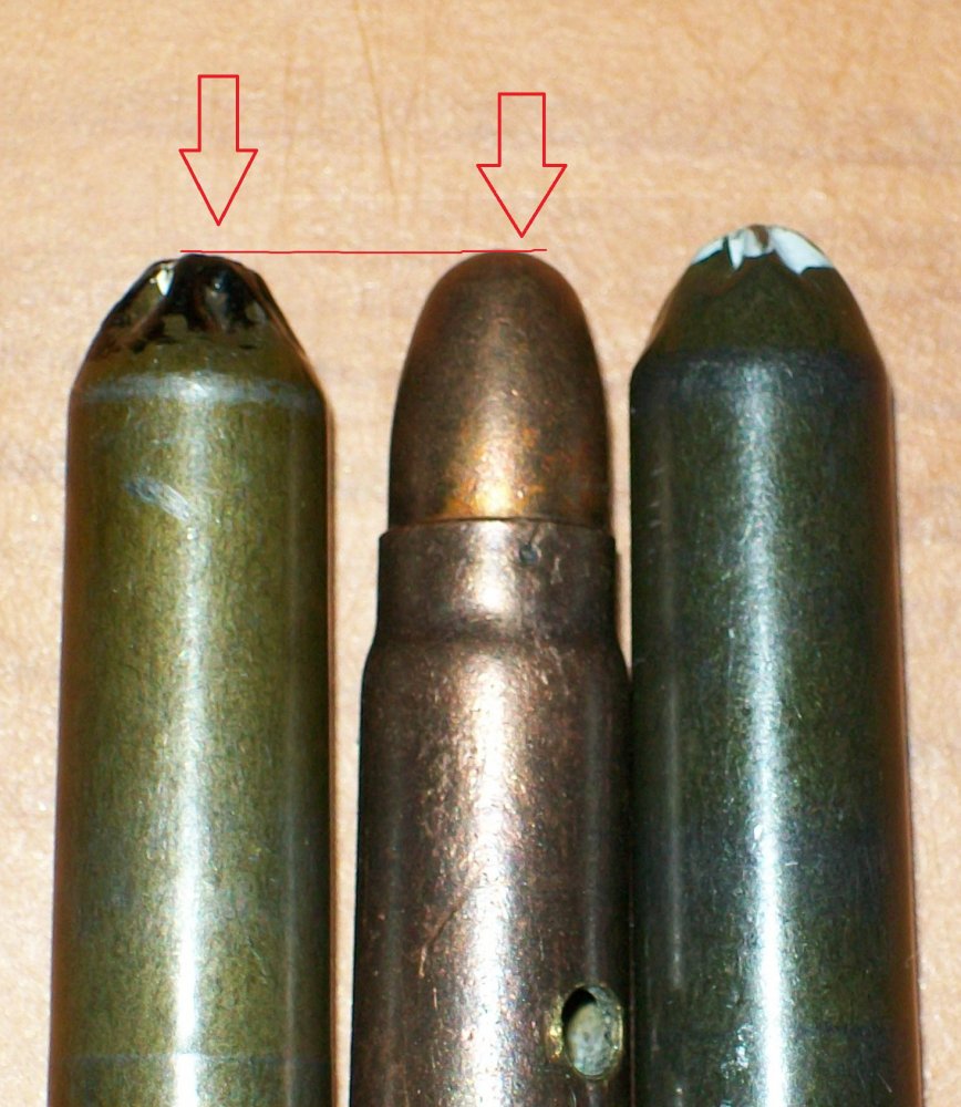

    Раз пошел разговор о бубнах и рожках, спрошу. Вот при переделке в СХП под МПУ1 говорят, что нужно переделывать бубен, ну вот что в нем можно переделать на 300грн, которые просят за работу, неужели там пол диска надо раскурочить? Объясните плиз, неужели если без переделки вставить МПУ1 то он его не будет досылать или он просто не вставляется?

    Что касаемо раскурочить это не верно переделать будет более павильон,есть два направления первое переделывают ППШ и бубен (и рожек при желании) под неоплаченный мпу,в этом варианте можно сказать страдает(ну если можно так выразиться как на мой взгляд это несколько жестоко по отношению к самому ППШ) сам ППШ( делается шире отверстие под бубен в затворной коробке,ну естественно становиться шире сам бубен и обычный бубен или рожек в нем просто держаться не будет ибо уже под каждый требуется индивидуальная и кропотливая подгонка) вот тема где камрад это делает http://reibert.info/threads/Переделка-барабан-ППШ-41-под-МПУ.449943/#post-4727734 откуда взялась сумма в 300? ( в теме фигурирует 200).
    И второе направление которым пользуется большая часть реконструкторов и камрадов и так же я это подточка на пару мм носика патрона МПУ-1(именно им и пользуюсь) после чего порываю его обычным лаком для ногтей в моем варианте это черный цвет(по случаю выделенный супругой) и все, они отлично работают как в бубне так и в рожке(при этом и бубен и секторник и сам ППШ остаются таким каким их создали в грозное военное время.

    Тоесть просто нужно подтачивать носики патров и не нужно никакой переделки? Про цену это мне подсказали "мастера" по месту.

    flerko-morpex Schütze
    22
    Севастополь
    Шо если матрицами пользоваться для присадки длинны. Некоторые начнут стачивать на наждаке - может и бахнуть ненароком. Хотя... Как лучше - вопрос.

    Таки каждый выбирает по себе бабахнуть может как в первом так и во втором случае все нужно делать по уму и без фанатизма. Опять таки если точить на точиле(круге) то вероятность что бабахнет явно выражена(ибо это вариант без ума) ежили потихоньку напильничком и без фанатизма(по уму) без спеха то и проблем никаких .

    подготовка 50 штук занимаетот начала до конца с покрытием лаком 30-40 минут. это чтоб не вспотеть. зима длинная. я как-то погорячился. на целый год подготовил.это напильником. напильник лучше крупный. нагрева тогда нет.

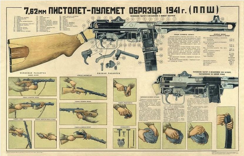

    Камрады, вот такого плакатика нет у кого-нибудь покрупнее? Чтобы можно было разобрать что написано.

    Дружище я б вам посоветовал обратиться к камраду(не сочтите за рекламу сам у него брал) Справжнему http://reibert.info/threads/Наставление-РККА-по-стрелковому-делу-ППД-40-ППШ-41-репринт.269630/#post-4796122 да взять эту книжечку и не пожалеете. Что касаемо вашей просьбы то кто то из камрадов(увы не помню) продавал сей листок не то за 10 не то за 15-уе...но стоил ли овчинка выделки?

    Книжечка есть! Хотелось бы и на плакат посмотреть.

    В чем проблема смотрите(вря ди что то новое найдете,хотя...) ...выж его нам вывесили..:D

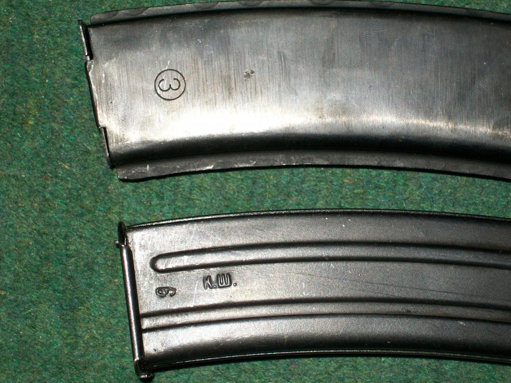

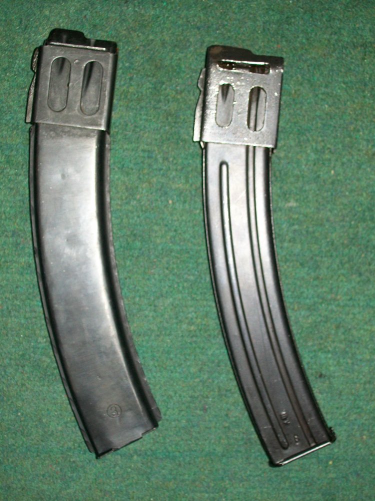

    Два варианта моих рожков. Кстати а кто эт выпускал с таким индексом КШ?
