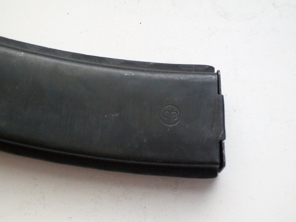

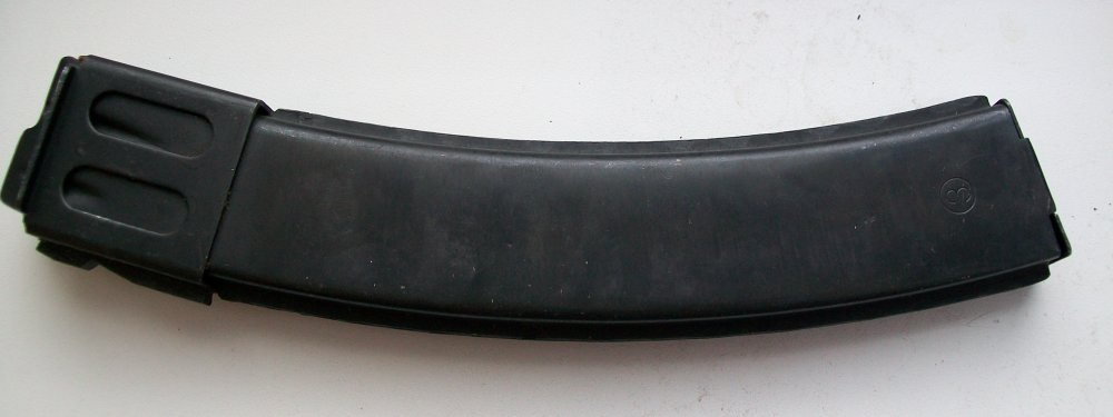

    Вот попал в руки такой магазин хозяин говорить "редкостный" а как по мне так ничего редкостного его вроде как ничего особенного не его ли сделал ММЗ N3, артель Автоштамп ,как вы считаете? Или я ошибаюсь? От себя скажу отличного складского сохрана.
  9. von Bock
    von Bock Stabsfeldwebel
    2.108
    Великий Рейх
    моё скромное имхо - что это поздний магазин (что пошли с осени 1944) пр-ва ЗиС
    уверен, что (З) в овале на ранних ППШ с секторными прицелами , и дисках,
    и "З" в круге на таких секторных магазинах
    это продукция одного завода.
    кстати - одно очень хорошо без люфта подходит к другому, что очень важно для норм. работы ;)
    в смысле - такие рожки , и маркированные (З) диски просто идеально без подгонки
    и люфтов (!) подходят к одинаково, так же маркированным папашкам :smile_12:
    прост секрет на самом деле ...
    Останнє редагування: 24 січ 2014
  10. von Bock
    2.108
    Великий Рейх
    магазин хороший, но ни разу не редкий.
    так что пусть вас не разводят на деньги про "остров Сахалин" :smile_9:
