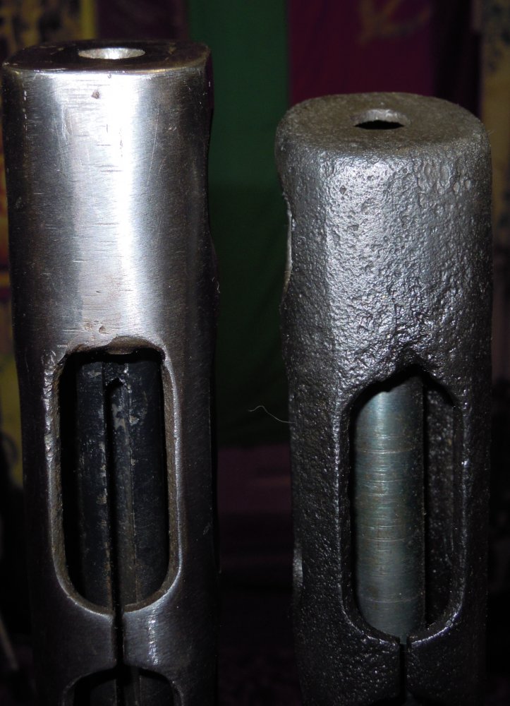

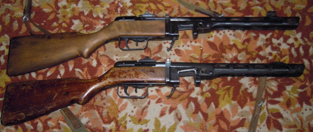

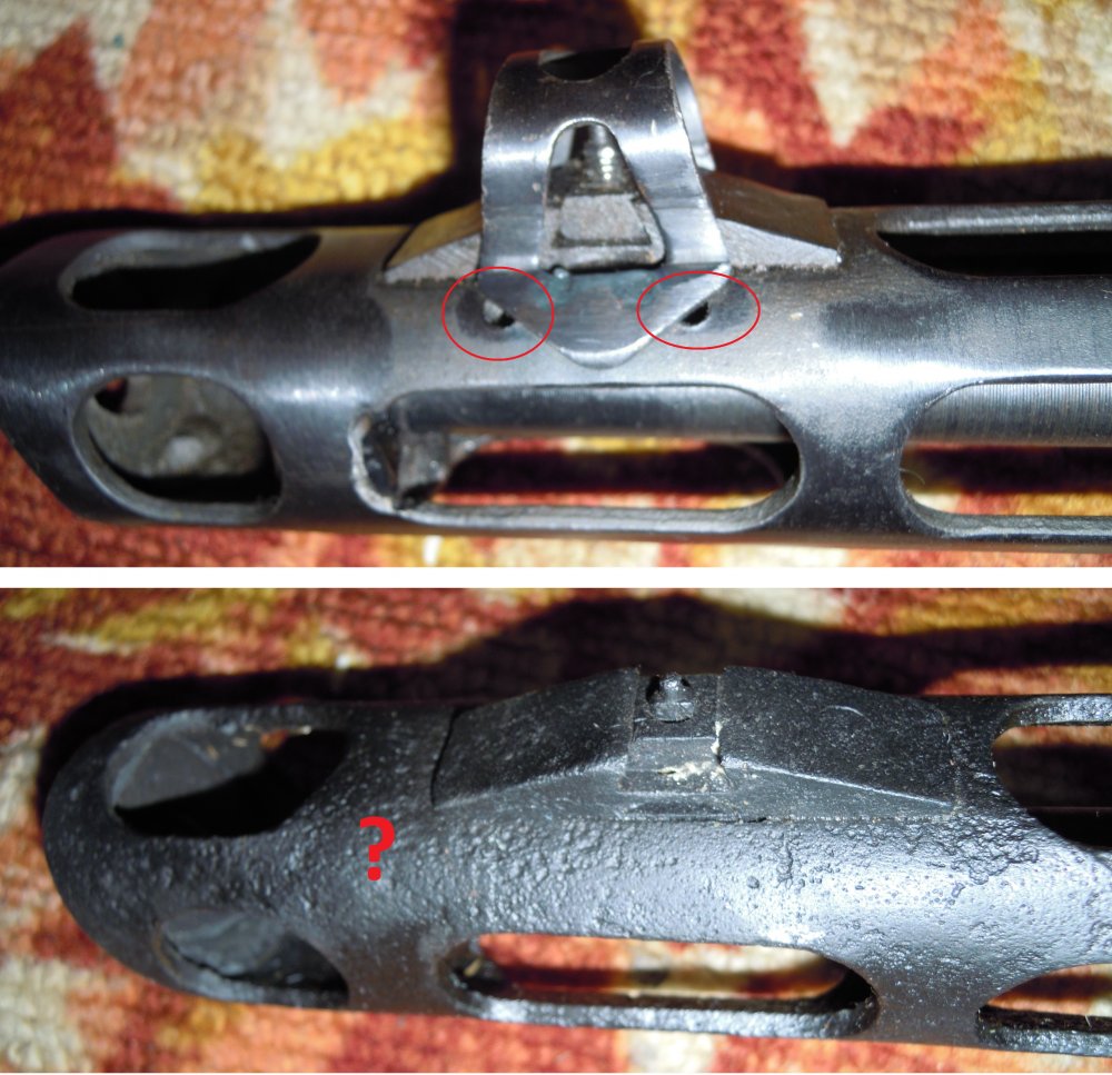

    Обдивляючись свої 2 ППШ я помітив декілька характерних відмінностей. Одна з яких - вони різної довжини:eek::eek:
    Питання на фото:
    Skifus likes this.

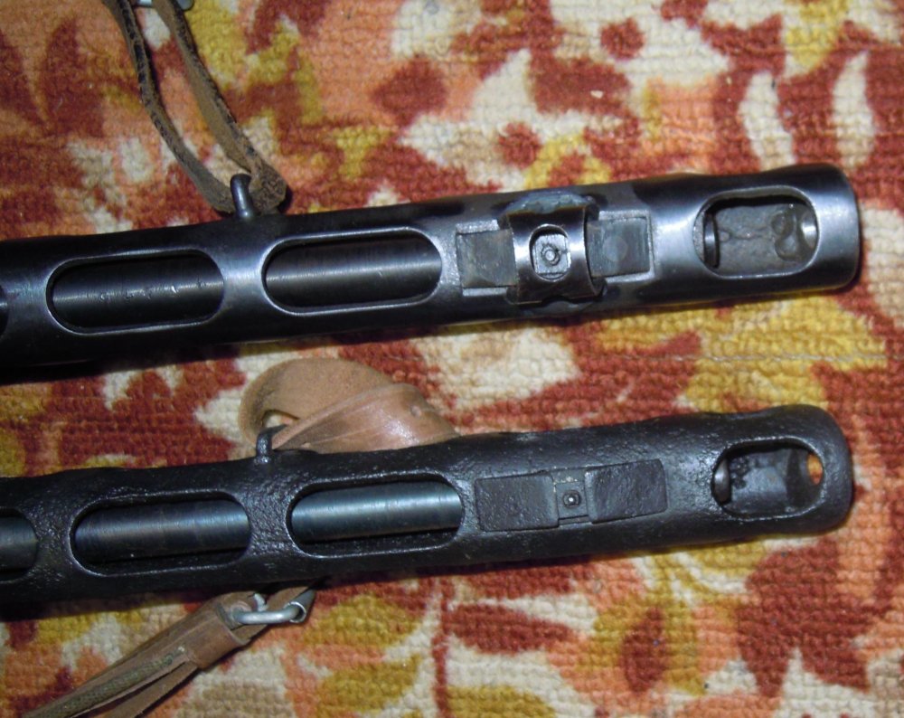

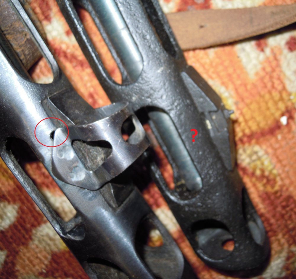

  3. Справжній
    Справжній Hauptmann Клуб взаимопомощи
    140
    334

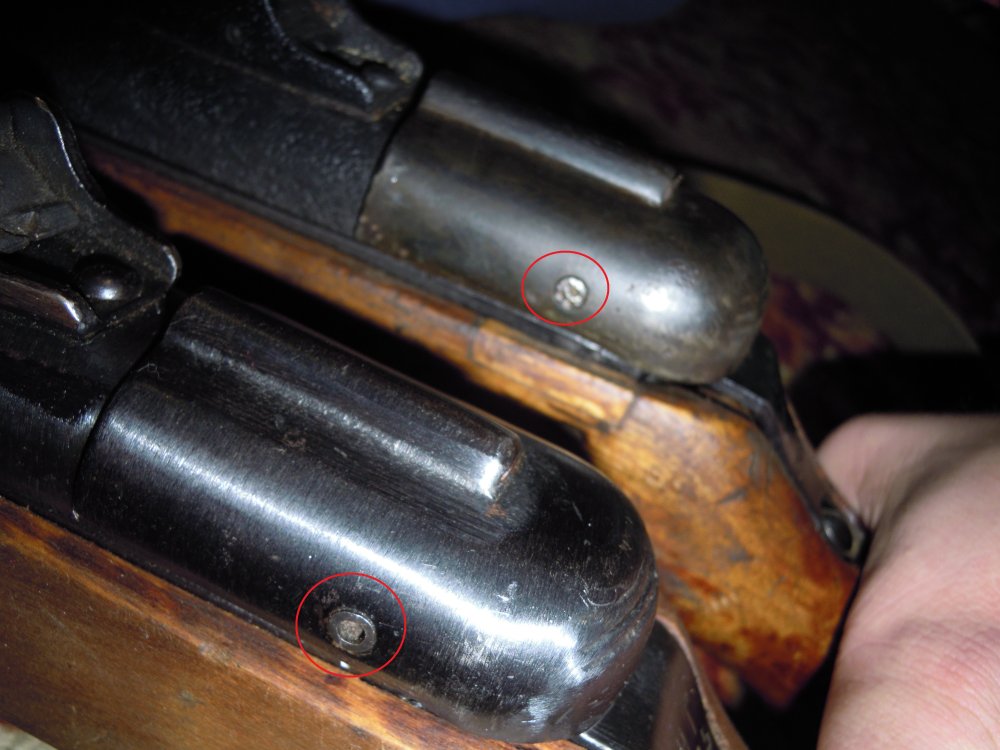

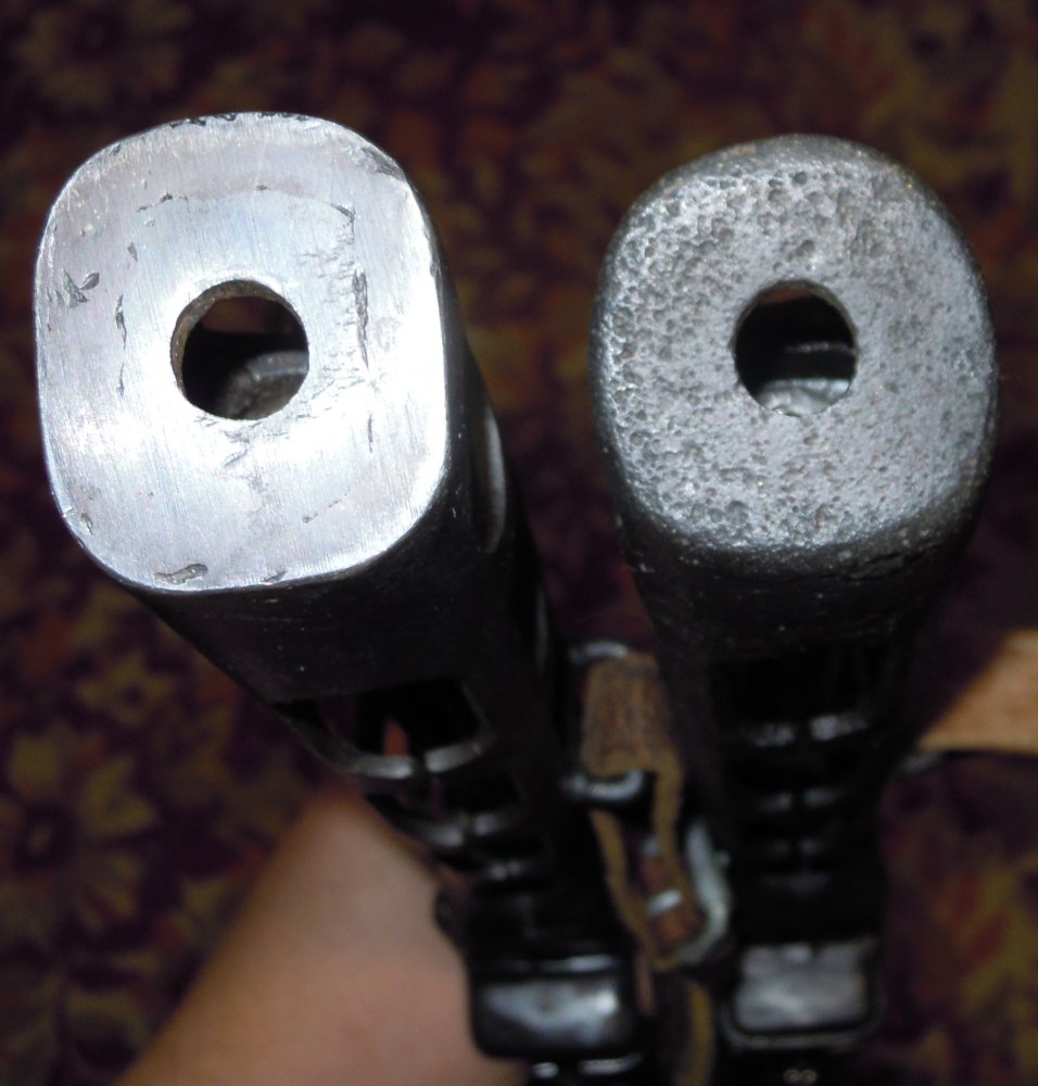

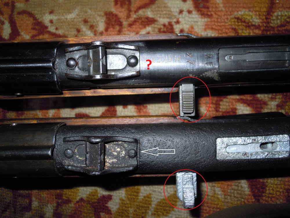

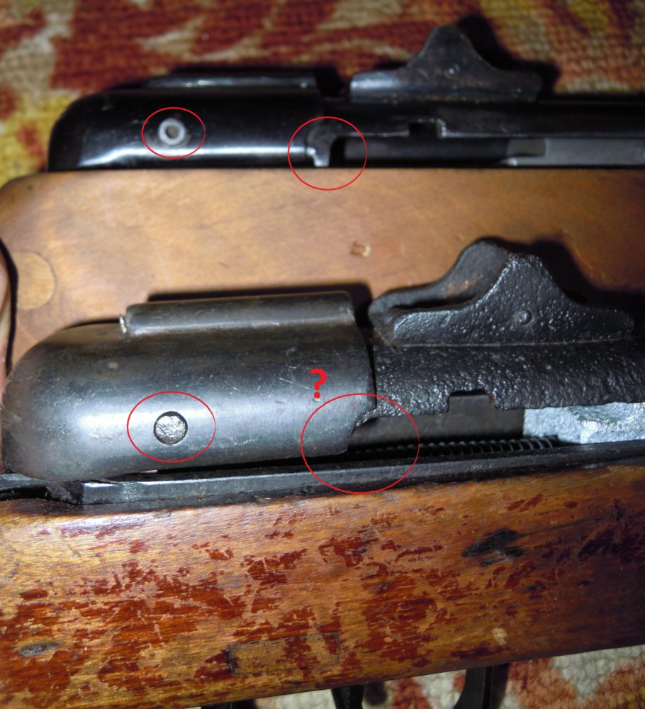

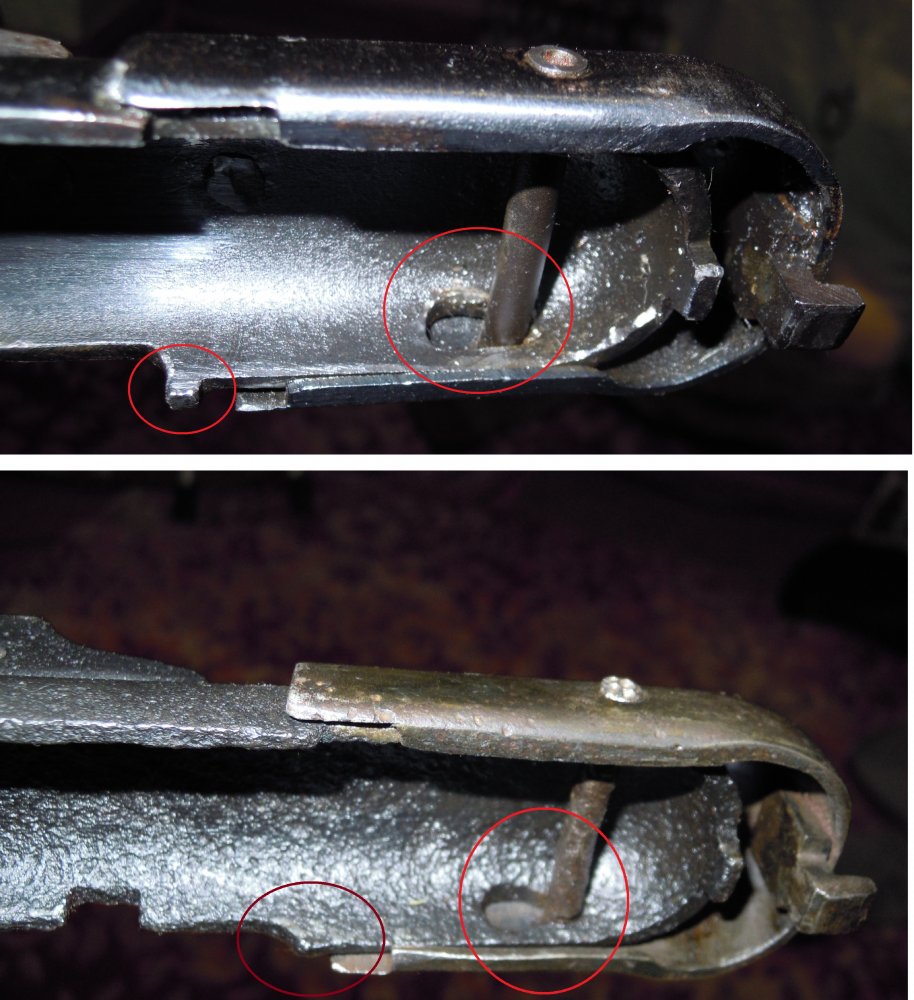

    2 фото: після цилика на копаному якась лінія + ручка затвора
    3 фото: різна довжина кожухів
    4 фото: різні штифти кнопки кожуха
    5 фото: ті ж штифти + на складському є якийсь зуб в кінці кнопки
    6 фото: різний принцип дії кнопки(до речі на копаному кожусі штифт іноді випадає, кажуть треба розширити кінці, але першопочатково був таким і знайдений)
    7 фото: різна довжина
    8 фото: різний "малюнок" зріза кожуха
    9-10 фото: не зрозумілі дірки в кожусі на місці намушника
  4. Спутник
    Спутник Stabsfeldwebel
    1,561
    Location:
    В условиях массового упрощенного военного производства таких отличий наверное будет много если сравнить еще с десятком ппш разных годов.

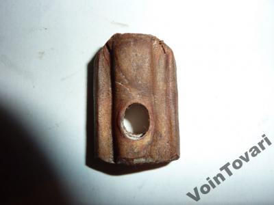

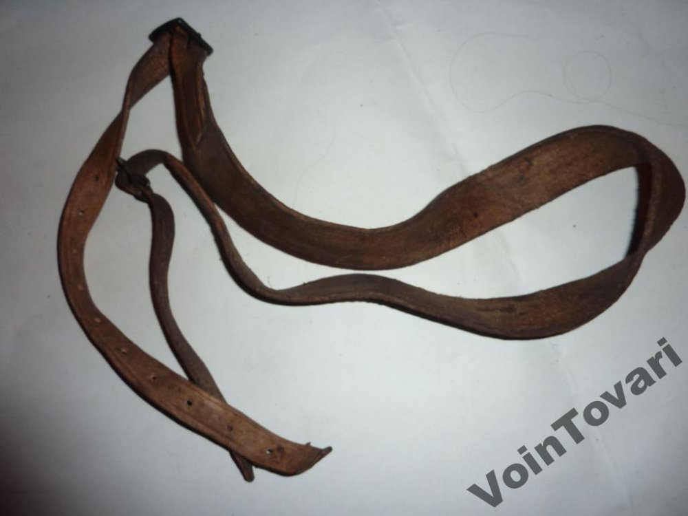

    Вопрос:
    Полностью кожаный ремень на какой год? А кожаный амортизатор затвора?
  7. Справжній
    140
    334
    цікаво б глянути фото! Бачив тільки шкіряні зав’язки ,але з тісьмою. А от шкіряні амортизатори???

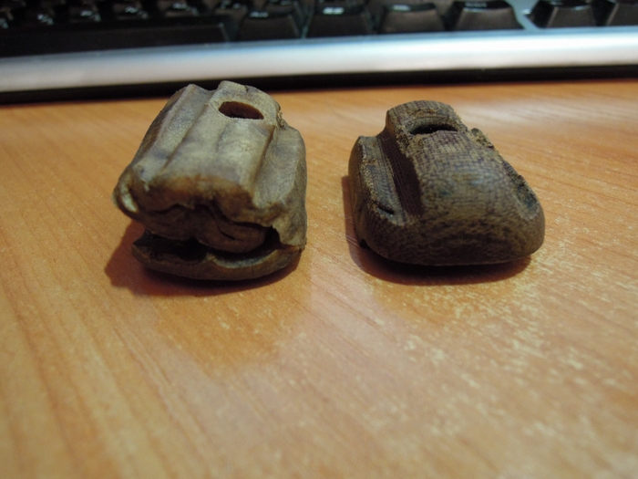

  8. shtain_xxx
    shtain_xxx Stabsgefreiter
    349
    Location:
    Россия, Рязань.
    Справжній likes this.
  9. Справжній
    140
    334
    Амортизатор не удже на шкіру схожий, але припустити можна, як варіант ерзац виробництва. Ремінь цікавий, клеймно навіть є, глянути б! ЛОгічно що шкіра як більш дорога сировина ніж тесьма використовувалась до та на початку війни(можливо навіть з ППД)

  10. shtain_xxx
    349
    Location:
    Россия, Рязань.
    Амортизатор точно кожа - я так удивился, когда его увидел, что тут же на аукционе купил. Так что он сейчас прямо передо мной лежит. )

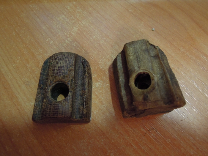

  11. Справжній
    140
    334

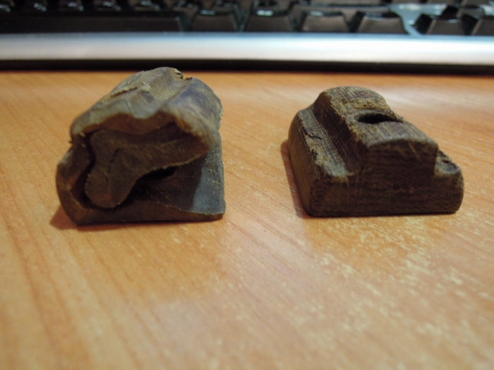

    а в поперек фото можна? Скільки шарів шкіри?
  12. shtain_xxx
    349
    Location:
    Россия, Рязань.
    Он конечно деформирован от возраста, но в целом видно, что да как. Рядом для наглядности бакелитовый.
  13. Справжній
    140
    334
    О святий Даніель, це правда! Чудове економ рішення питання!

  15. yan 2011
    yan 2011 Stabsfeldwebel
    отверстия под намушником. изначально для крепления на заклепках. видны прорези для съемного намушника. кожаный амортизатор это не эконом решение. изначально делались кожаные а потом текстолитовые.
    shtain_xxx likes this.

  19. von Bock
    von Bock Stabsfeldwebel
    2,108
    Location:
    Великий Рейх
    поздравляю.
    тот что снизу, с усилениями на спусковой коробке в районе горловины магазина,
    без намушника (он там сьёмный) - ранний, довольно редкий зверь .
    примерно начало 42 ....
    как правило, доступен только в виде копани ..
    на днях такой пролетал в продаже складской (!) за 400 у.ё.
    на параллельном форуме сопредельного государства - так там местные хитрики
    даже тему уже снесли :(
  20. yan 2011
    да это для души. у меня такой складской 1942 года. вороненый. сидел сравнивал один в один. отдали как-то. подарили. все. буду гордится.

  22. Справжній
    140
    334
    А можна детальніше? Цікаво, чому віно коротше ніж інші, в чому була особливість?
  23. von Bock
    2,108
    Location:
    Великий Рейх
    особливість в тому - що саме таких ППШ з посиленням приймача магазина було зроблено дуже мало.
    на самому початку 1942
  24. Справжній
    140
    334
    тобто унікальність тільки в рамі?
  25. von Bock
    2,108
    Location:
    Великий Рейх
    тут як в нумізматиці - дуже малий тираж ;)
    а за завод виробник варто уточнити
  26. Справжній
    140
    334
    ТОй, що копаний, тільки рік видно і серійний №
    на складському клеймо зірка
