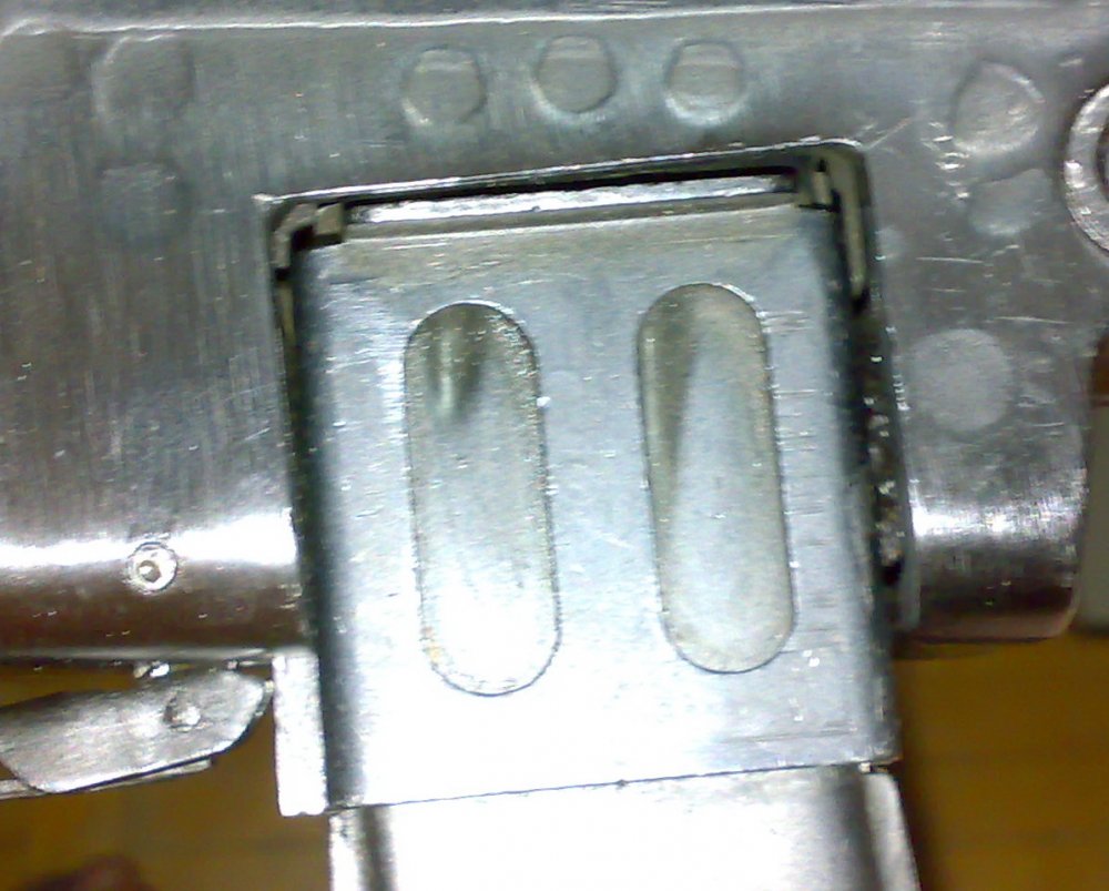

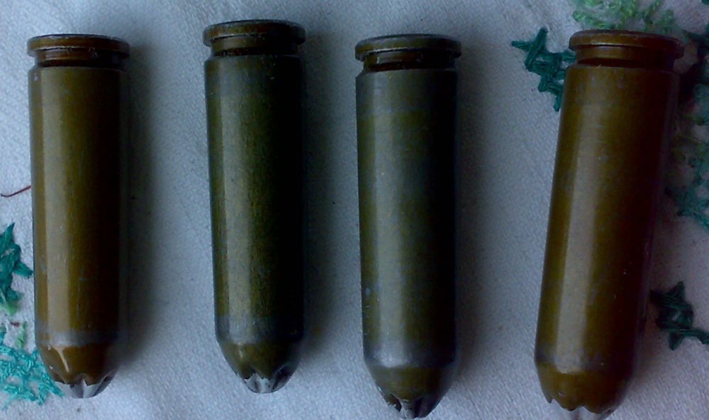

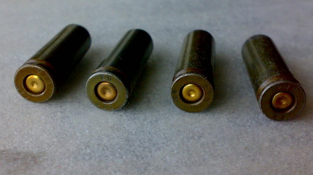

    мпу 1 , по разному изначально три,а затем только по одному и клин ( с разных магазинов) именно так и только извлекается отверткой т.как туго сидит. Накол капсуля сфоткал но забыл вчера выложить вечером выложу,при стрельбе держусь за магазин,те что выстрелили отражение нормальное назад и вверх....

    Задиры на стенках гильз есть? МПУ-1 стандартный или усаженый, сделанный под штатный холостой, или отсыпка из МПУ-3?
    За магазин, особенно, если есть люфт, лучше не держаться. Только за дерево позади магазина.
    При клине патрона, если не набивает даже с нескольких раз удара затвором, стоит попробовать, снять зуб экстрактора (как известно?) и попробовать добить без него.
    Если будете фотографировать накол, щекните еще вход в патронник, и затвор со стороны ударника, что бы еще и зуб посмотреть.

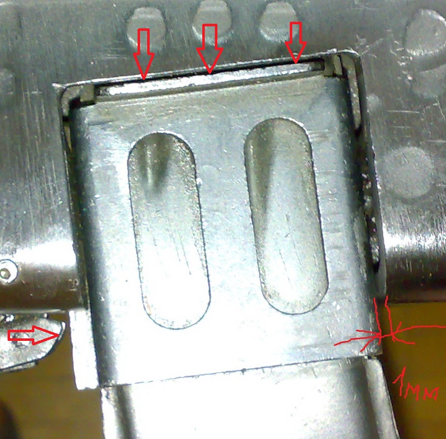

    Так то оно так но специалист не часовщик в мастерской,его найти тоже проблема,задир нет делает 3 выстрела и 4-й патрон клинит в стволе повторный спуск ничего не дает! вот обещанное фото.. в барабане люфта нет а в секторном есть (азница на фото первом и втором) ...фото патронов заклинифших фас профиль( но их не 4 а уже 2 десятка ...

    И вмятинки, вроде, неплохие. И добивать должен.
    Лично я склоняюсь к версии с зубом экстрактора. Ну тут надо пробовать вариант, который я предложил выше.

    НО, мне здесь, в данном конкретном случае - очень не нравится вид недоколотых патронов, на которых вообще НЕ видно (!)
    сверху возле завальцовки следов от патронника ;) ...
    нормальный, правильно сделанный патронник после удара массивного затвора, всегда (!) оставляет на гильзах сверху следы от его края !
    а здесь этого и близко нет ...
    очень похоже на слишком просаженный или прогоревший патронник - и нормального накола, разумеется,никак не будет .

    По ранее написаному проблема крылась в 1-в зубе (косорукий какой то мастер там пошаманил напильником ) зуб стоял не под тем углом и захватывал не все гильзы,2 промбема с МПУ как оказалось он (МПУ) бывает разной длинны (мне патронник выточили под обычный мпу(сняли с него и мерки и выточили)) а есть мпу(брал то в разных источниках МПУ) которые меньше по длинне(не намного ) но этого хватаеило чтоб молоток его просто просадил и не достал( отсюда слабый накол на некоторых образцах) посему было принято решение заново заварить ствол и расточить его под усредненный размер МПУ. Пока все работает,попробую его в на выходных в реальных полевых условиях потом отпишусь ( в душе понимаю что скорее всего прийдется еще доводить его под бубны и магазины...

    я сделал проще чтоб не играться с МПУ все таки бое МПУ припас:smile_14: я сделал зарядную камеру втаолика под переходной размер МПУ(взяв 30 штук замерял и вывел средний размер и проточил) все покеа ГУД на испытаниях ,а на остальное посмотрим как в полевых условиях себя поведет...
