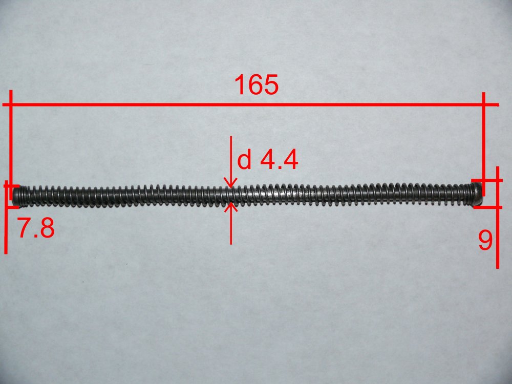

    комрады помогите размерами возвратной пружины на ппш.ни где не могу найти.
    интересует длина.диаметр.количество витков вроде 75 я насчитал

  8. businassman
    businassman Stabsgefreiter
    19
    38
    422
    Location:
    как-то так:
    внешний диаметр пружины прибл. 6,8 мм
  9. shurup-ss
    shurup-ss Stabsgefreiter
    спасибо огромное)

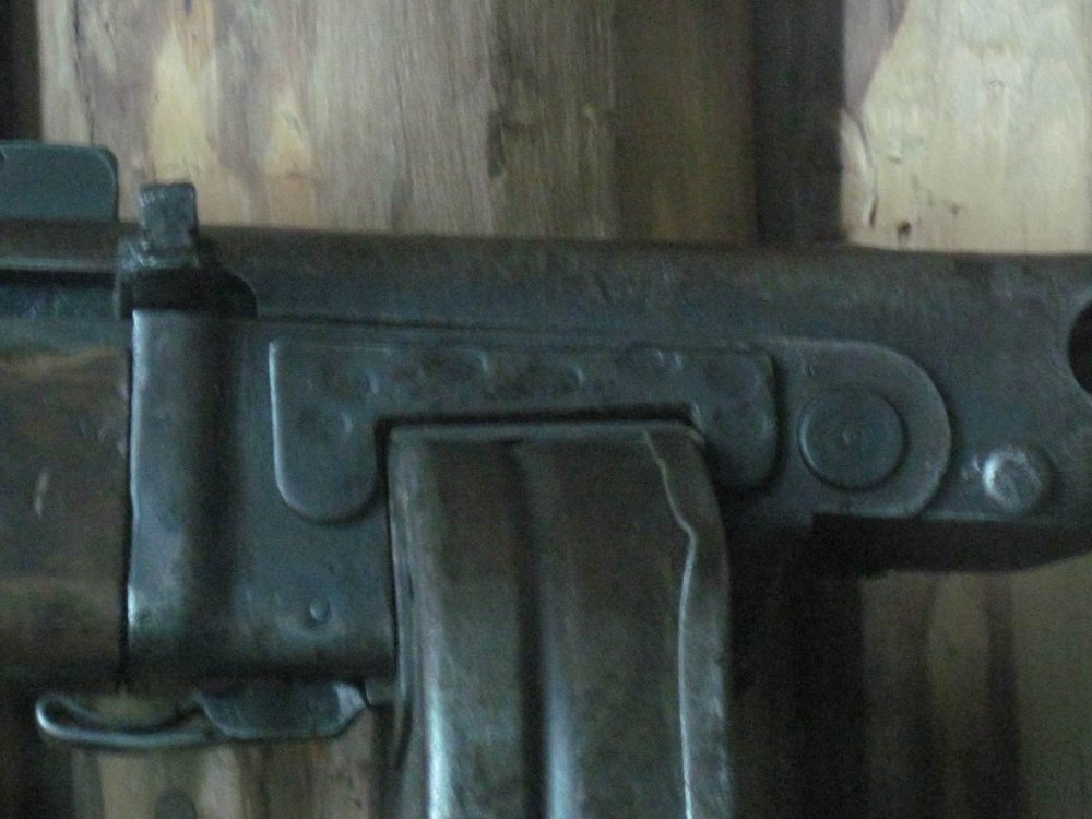

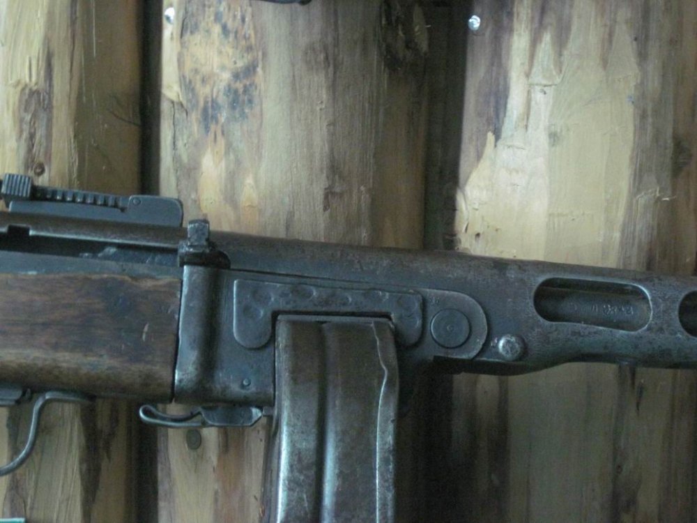

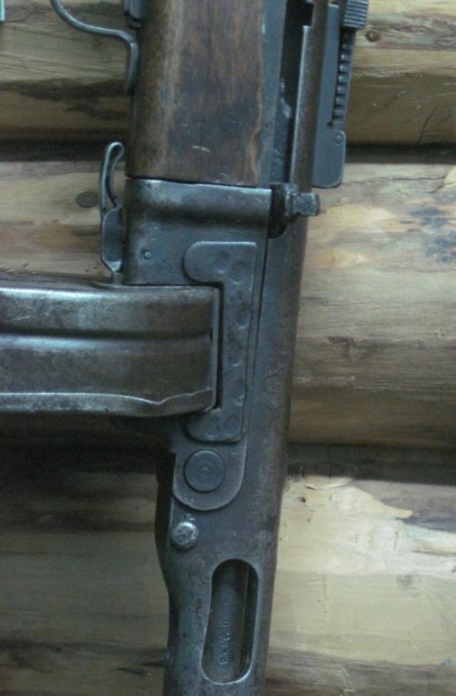

  18. Paul Zibert
    Paul Zibert Stabsfeldwebel
    11
    22
    У нас в музее обитают несколько "папаш" в фронтовом оригинальном сохране, вот, фото одного прилагаю (вятско-полянский, 1942, - клеймо снять не получилось).
    Может доберусь и до остальных как-то (ещё несколько секторников, в т.ч. и 1941 г.в., пару с первыми перекидными...)
    Кстати, перекидной целик "без стенок" я встречал только на пп выпуска Вятских Полян (видел штук пять, один из них есть в личной коллекции).
    von Bock likes this.

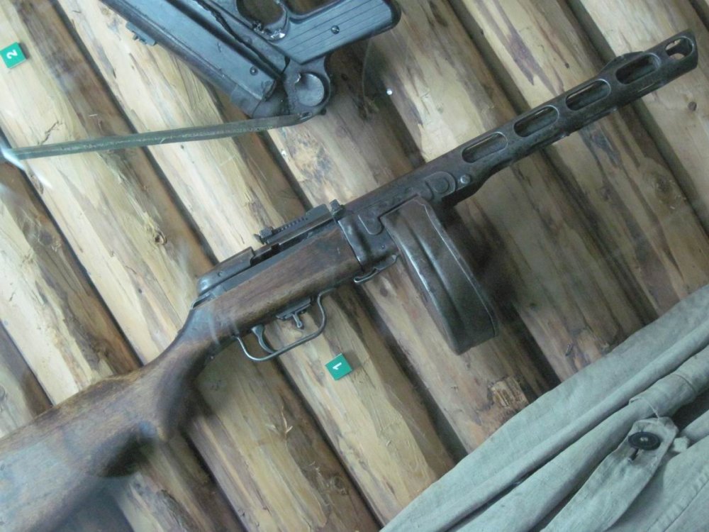

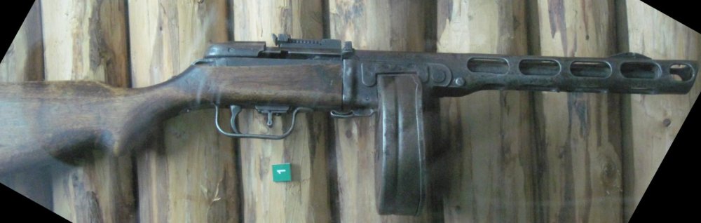

  19. gantz
    gantz Oberst
    21
    35
    3,596
    Location:
    украина сумы
    до кучи.музей тот же. кстати,рядом висело 2 ппш.с разной геометрией приклада.хотя изготовление явно фабричное.
