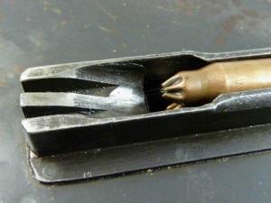

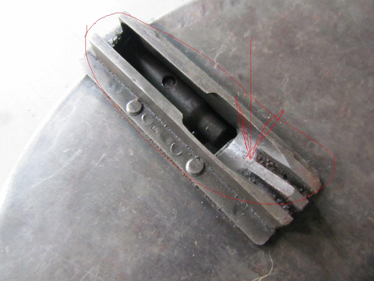

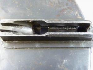

    Кому нибудь у нас поподались диски с такой подачей?

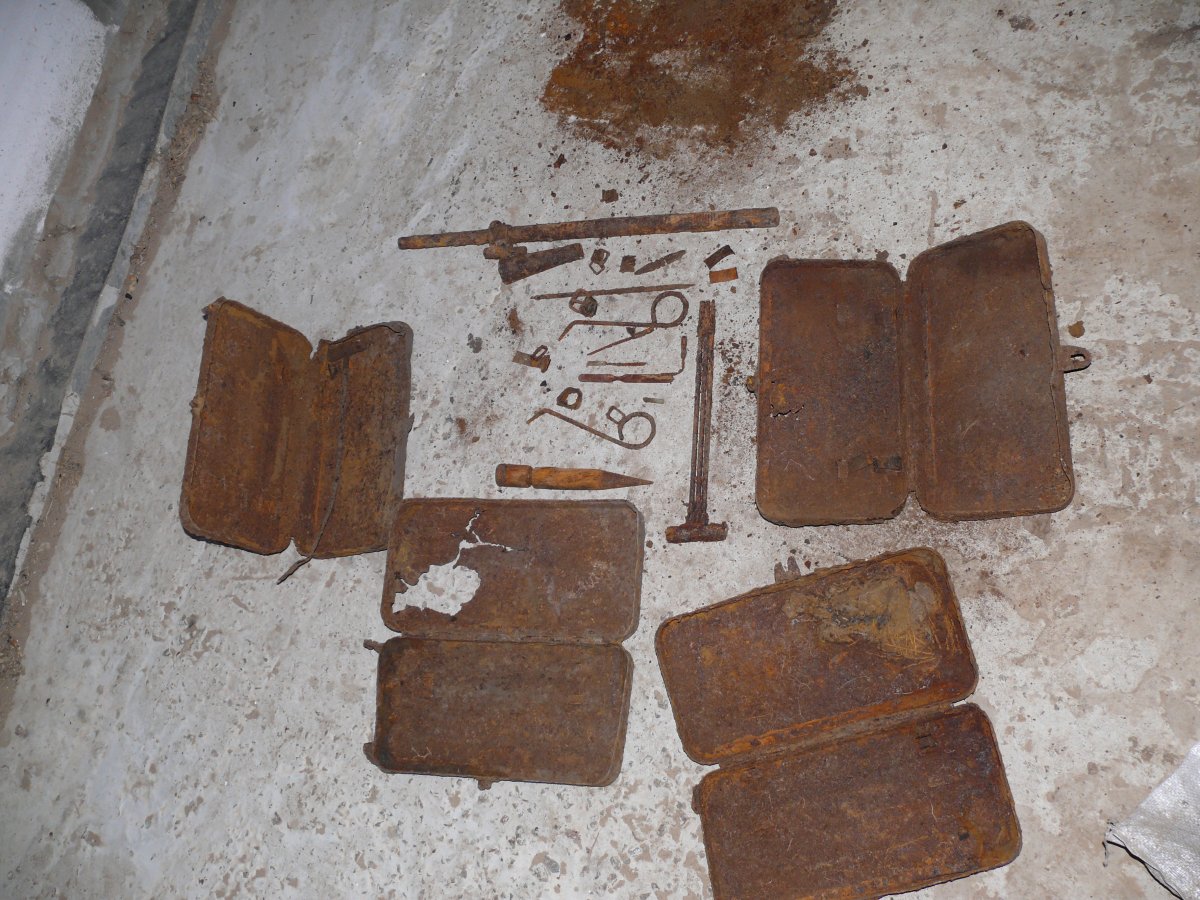

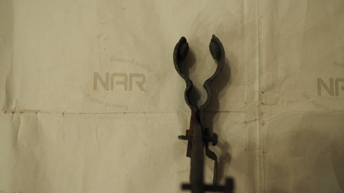

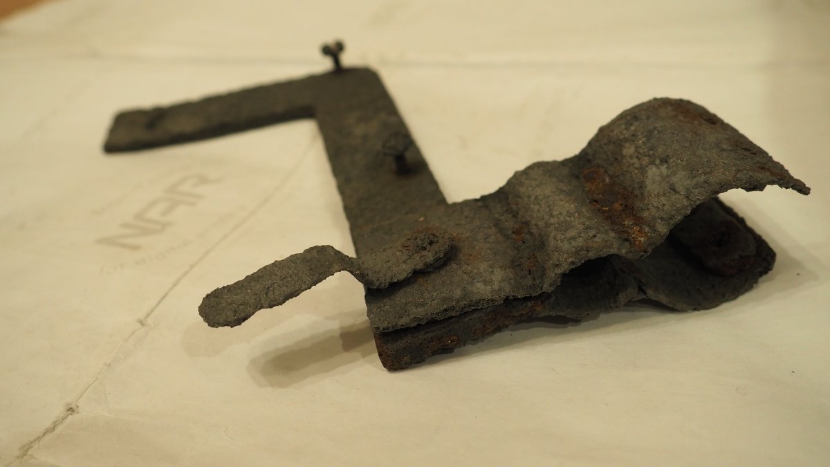

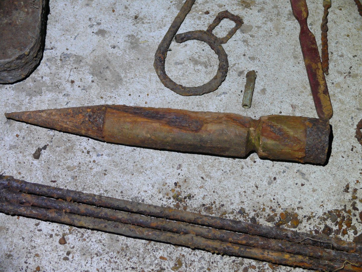

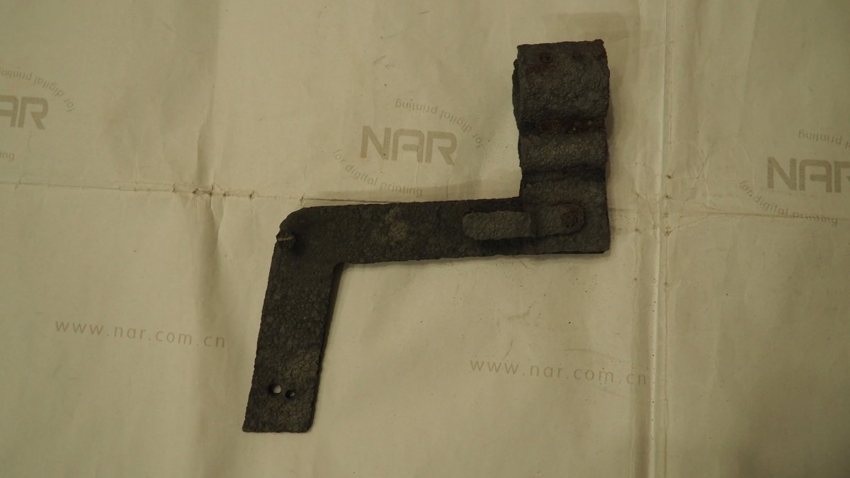

    Приветствую! на просторах интернетов встретилась такая вот штука, никто толком не смог ответить что это такое. Есть предположение что это приспособа для стрельбы ДТ-ДП с рук (Тактическая рукоять ога) есть остатки винтов для деревянных накладок, кто то что то подобное встречал? По виду вроде как заводское исполнение.
    UPD.
    К этой рукояти напрашивается еще такой гибрид.
    https://reibert.info/threads/dt-dp.1065367/#post-11749221
    Просто образец вышел бы "Тактикульности" аля 40е.

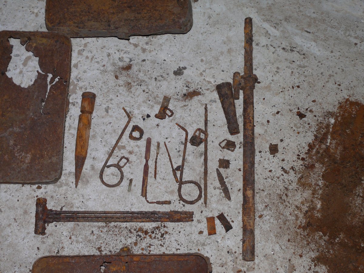

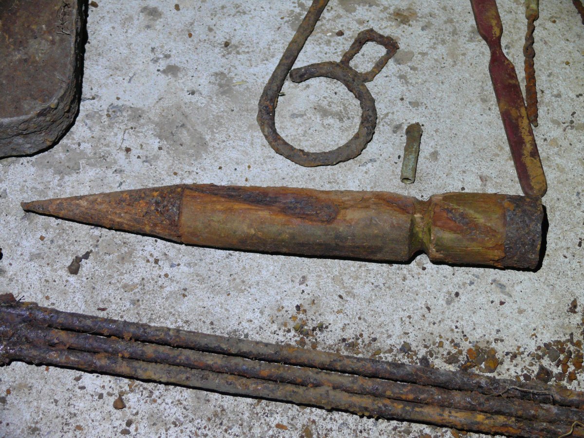

    Вот помоему мы нашли как раз эту приблуду которая вставлялась в приклад)))

  9. Старий Похабич

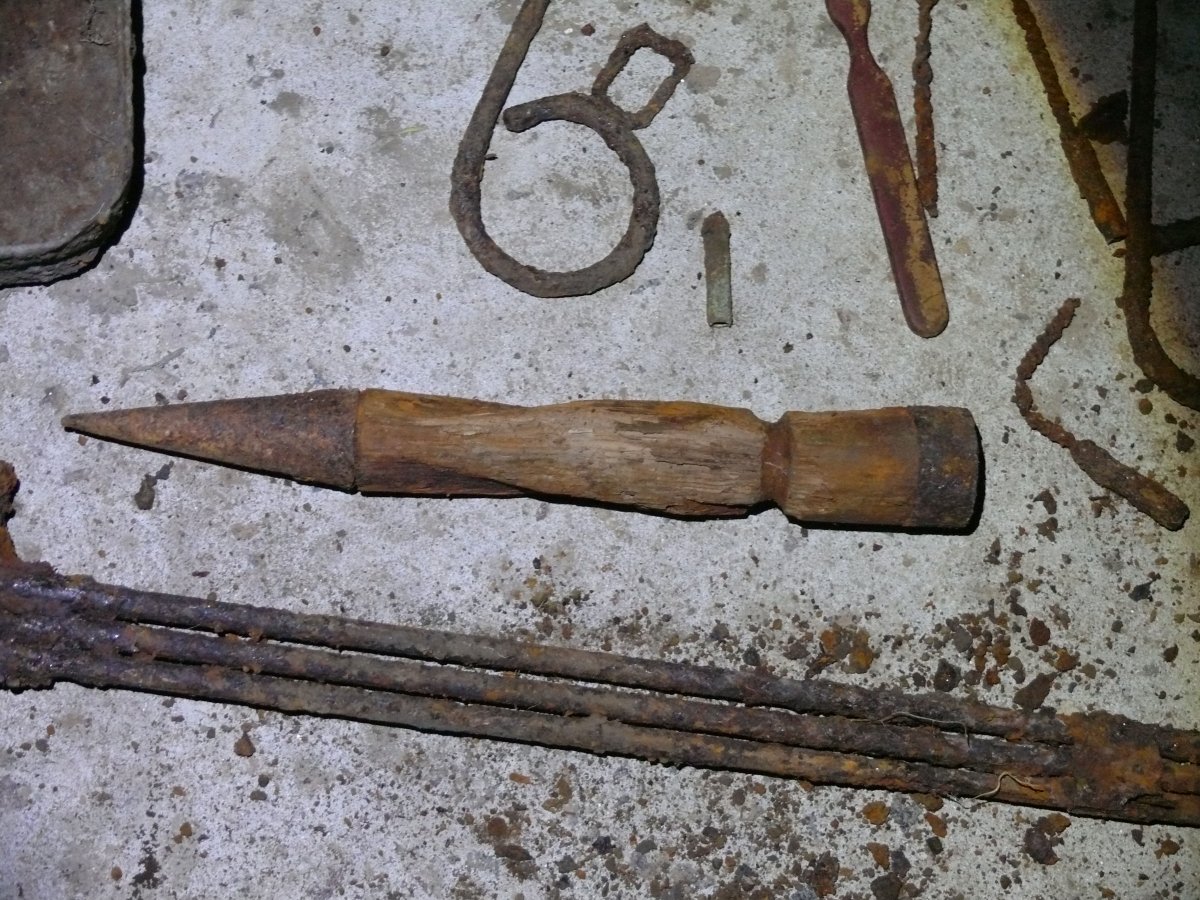

    Хм...а смисл?
    П.С. Заміряйте діаметр і зрівняйте з отвором в прикладі. Гарні не часті ящички, жаль убиті...

    А я гадаю смисл є, якщо вставити такий щюп в землю то можливо без відпливу кулемету назад при стрільбі чергою по недвижимій мішені, прицільно бити по одній точці...виямки по бокам колишка, то певно для того, щоб не утворювався вакуум, бо на войлокову ганчірку він певно всувався...Розмір збігається візуально, бо приклада не має у мене,щоб порівняти...Це тільки припущення...бо лежав цей пакілець у ЗиПах ДП-27 має окрас фарби зеленої військової...Все може бути ;)

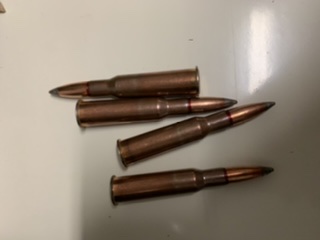

    Приветствую! Возникла проблема с ДПМ, при стрельбе после выстрела гильза застревает в стволе и у экстрактора не хватает силы её выкинуть, приходится либо затвор со всей силы дернуть чтобы извлечь либо снимать магазин и выковыривать.
    Патроны старого выпуска из консервов, после выстрела некоторые гильзы с трещиной, возможно и застревают из за расширения. Но по идеи у пороховых газов должно быть достаточно силы чтобы выдернуть ее или в чем то проблема. Помогите советом.

    а затворна рама відходить назад зріваючись з гільзи? Чи залишається біля патронника?
    Якщо гільза зрівається з екстрактора ( личини) дивіться патронник. Якщо не зрівається- регулюйте газовим регулятором, переставте на більший отвір. Який жикльор стоїть? Якщо 4 мм може не працювати, поставте 3.5.

    Спасибо за ответ! Затворная рама назад не отходит, держится на гильзе. Я обычно по рукоятке затворной рамы ударяю и тогда отходит назад и выбрасывает гильзу. Регулятор стоит в положении 4мм.

    Проблемма в патроннике. Ищите новую дудку

    Не обов,язково. Який жикльор стоїть на виході з ствола?

    А рукою важко відвести раму після пострілу ? Чи відносно не сильний удар допомагає видьорнуть гільзу?

    Значит меняем жиклер. Или увеличиваем отверстие на регуляторе

    Современные патроны не клинит, только те что из старых советских запасов , 70-х годов выпуска.
    Я фото добавил если интересно какие.
    Последую вашему совету и ещё раз попробую с регулятором разобраться.

    Поэксперементируйте с регулятором. На разных положениях. Если проблема останется - значит данные боеприпасы можно выкинуть. Или подарить друзьям, у которых есть ВМ или КМ, пусть тренируют руки.

    Обязательно попробую. Если дело в боеприпасах, то не проблема, буду использовать на винтовках Мосина с ними проблемы на них никогда не было у меня

    Так сразу же надо было говорить)
    Таки да, или регулятор или патроны
