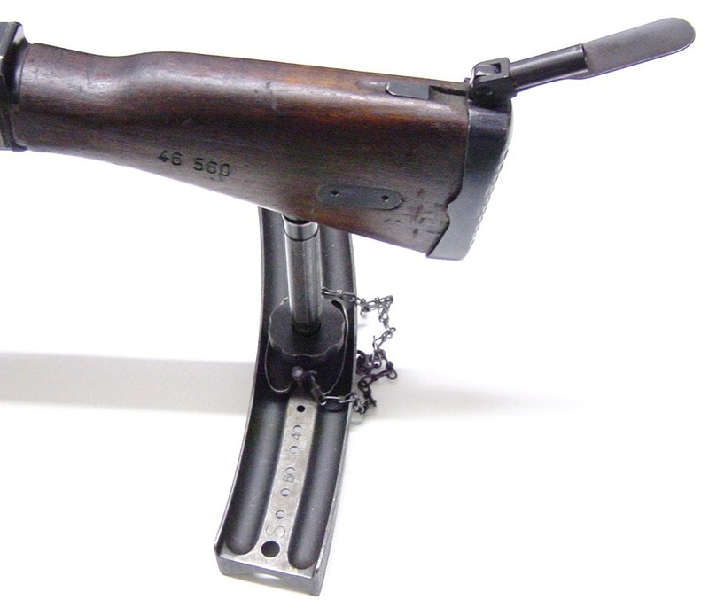

    по поводу отверстия снизу в прикладе - вот для чего оно
    (на фото ближайший "родственник" ДП 27 - ZB 26 ;) )
    взяв в руки оба образца , при всех явных отличиях всё таки 0_b20c2_4ea3dbb3_XL.jpg
    становится понятно - что и как "вдохновляло" товарища Дегтярёва
    ибо чешский пулемёт этак на лет пять реально старше, и секрета не представлял ввиду ориентировки чехов на широкую международную продажу ..
    (питание из магазина сверху, очень характерная форма отсечки , выброс гильз вниз через окно в затворной раме, специфическая схема разборки со снятием УСМ вниз ... )

    это все хорошо) но интересно было бы увидеть такую приблуду именно для ДП-27))))
    не просто же так отверстие делали
    663 подобається це.
