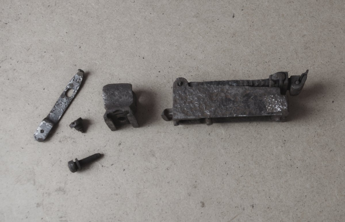

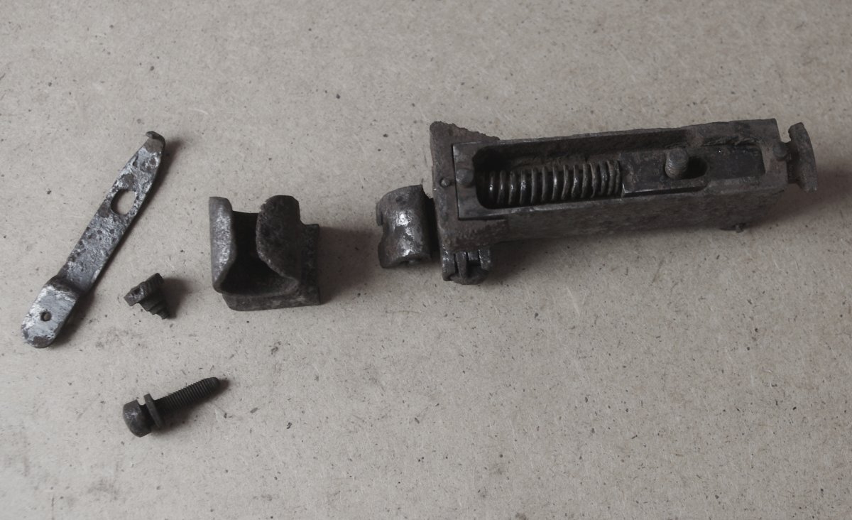

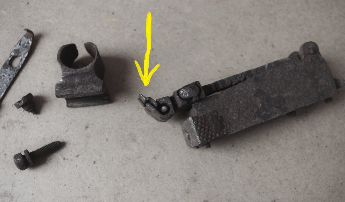

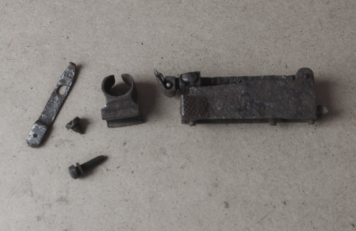

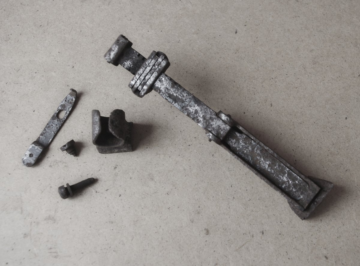

    приветствую.есть вопрос по прицельному.попался прицел какойто странный никогда такого не встречал.снят с дп. в нем целик можно двигать по горизонтали ???
