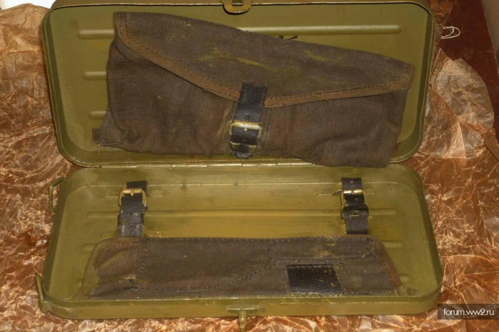

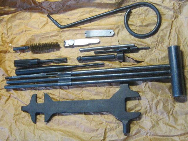

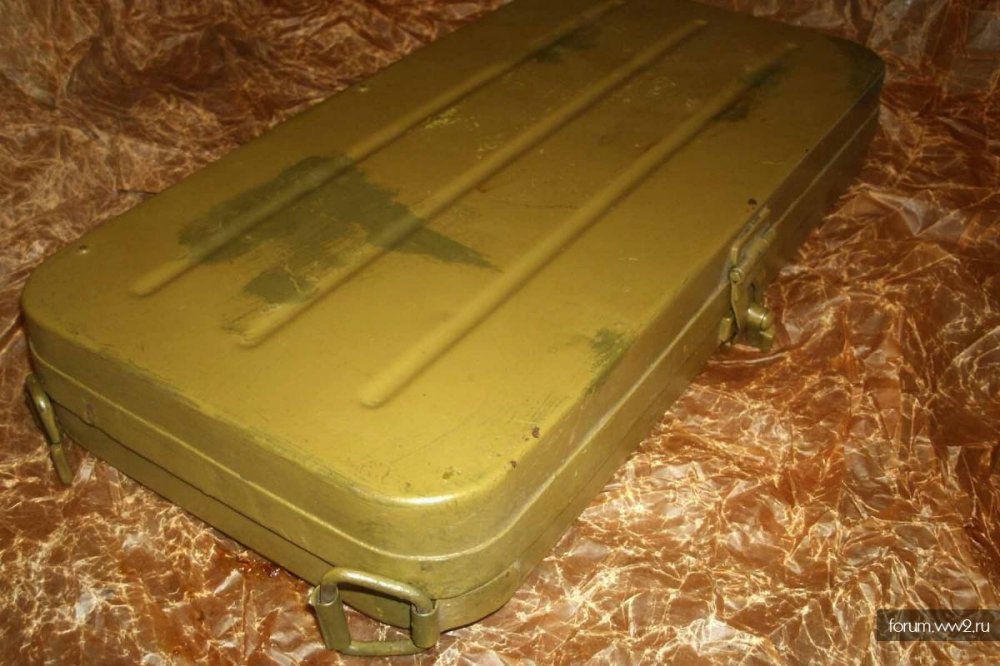

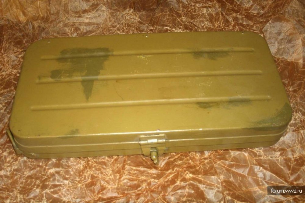

    ЗИП (возможно не полный)
    Прибор Баркова
    Складская коробка для ЗИПа
    Dim, ARROW, Старий Похабич та ще 1-му подобається це.

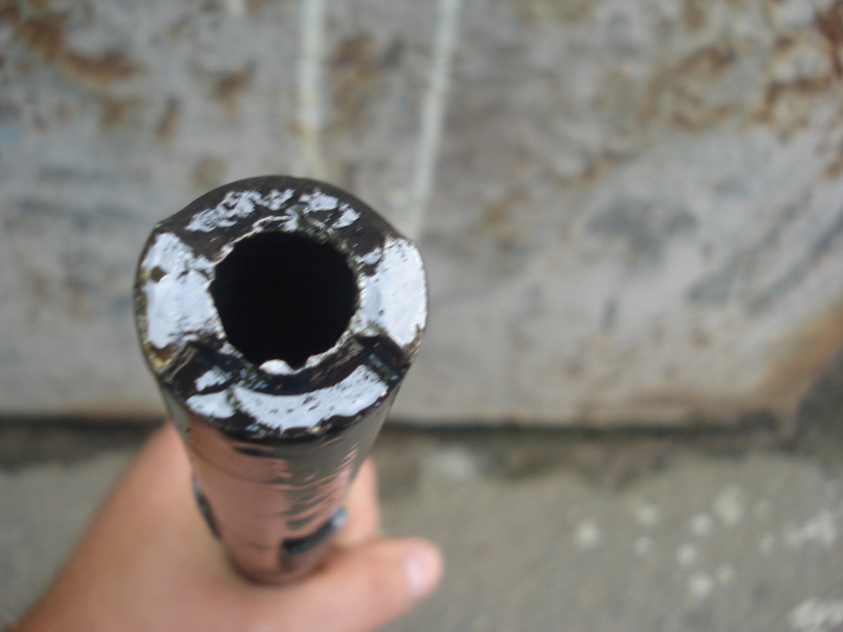

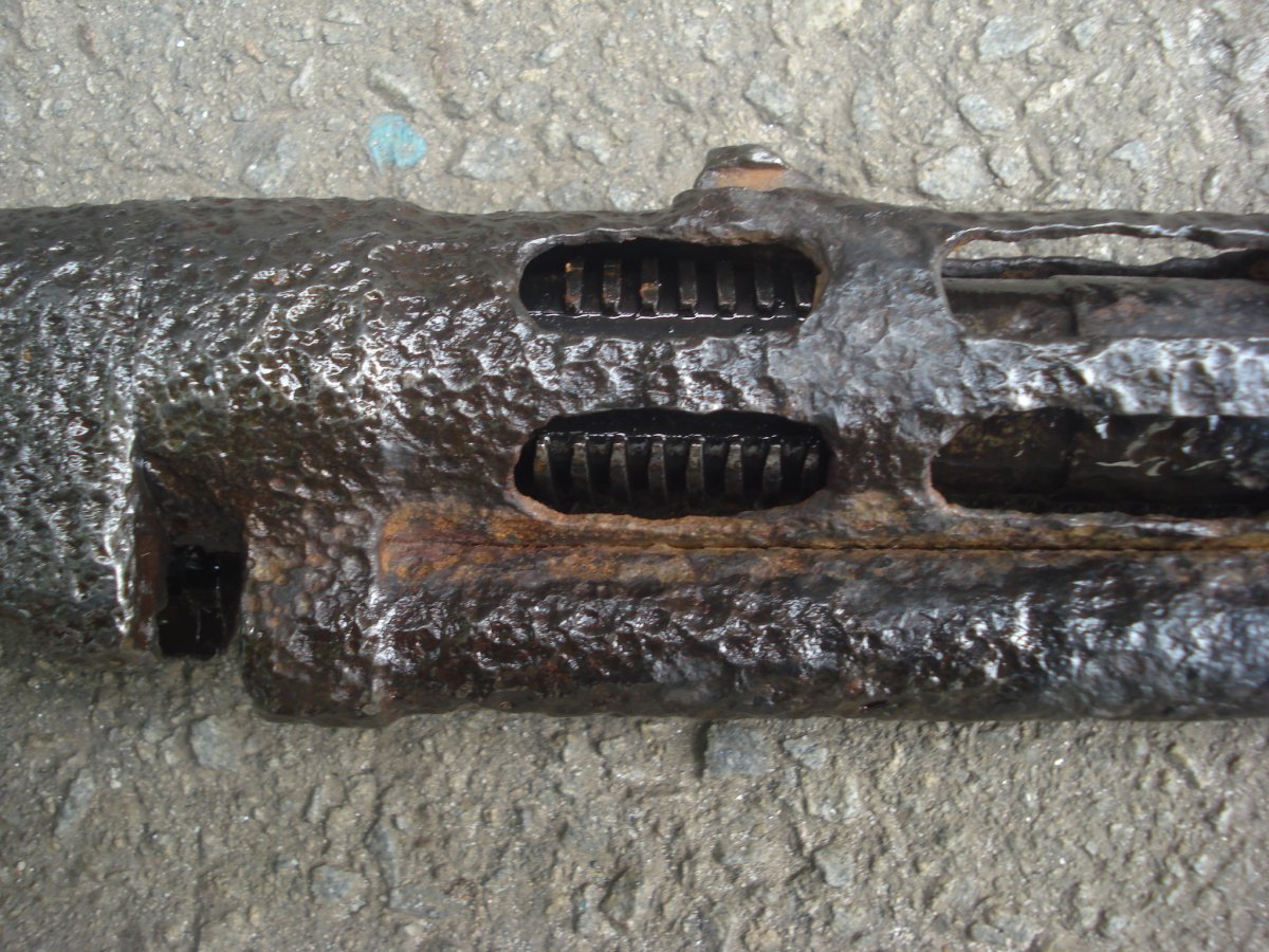

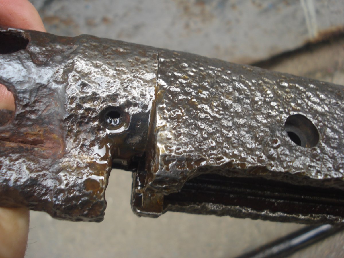

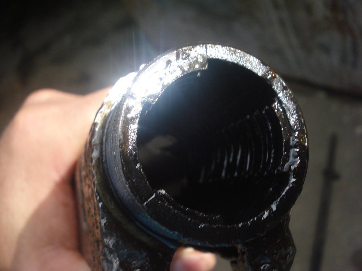

    Вопрос, как всетаки вытянуть ствол с Дп 27, нивкакую неидет, кис в електролизе 2 суток, сутки в солярке, ведешкой заливал, стоит как вкопаный:smile_5:
    Мож бросить затею пускай так и остается, 3 отверстия сделать и на продаж.:beer:, хотелосьбы пальнуть парочкой холостых:smile_5:

    а тіски добрі є? Раму в тіски, дудку пробовать провернути трубним ключом. Кнопка нажимається?
    Владимир 22 подобається це.

    Кнопка нажимається, я її заразу вже зламав :smile_5:, газовим ключем пробували, в тиски теж, гріли газ.горілкою, ніфіга :smile_5: може його приварили епть.

    єдиний спосіб-нагріти газовою горєлкою і різко охолодити в воді. навіть дудки свтєшні потім від руки відкручуються...
    Владимир 22 та viking38 подобається це.

    Делаете полную разборку. Должна остаться рама и ствол. Греете сначало место где газоотвод, резко охлаждаете. Потом раму в районе кнопки. Сталь там очень толстая придется долго греть паяльной лампой.
    Владимир 22, viking38 та 663 подобається це.

    Очень долго мучился со своим с такой проблемой,вам уже посоветовали-нагрев,охлаждение,обстукивание рамы и раскачивайте влево-вправо,пока не шевельнётся,что бы провернуть.У меня получилось.
    Владимир 22 та Бек подобається це.

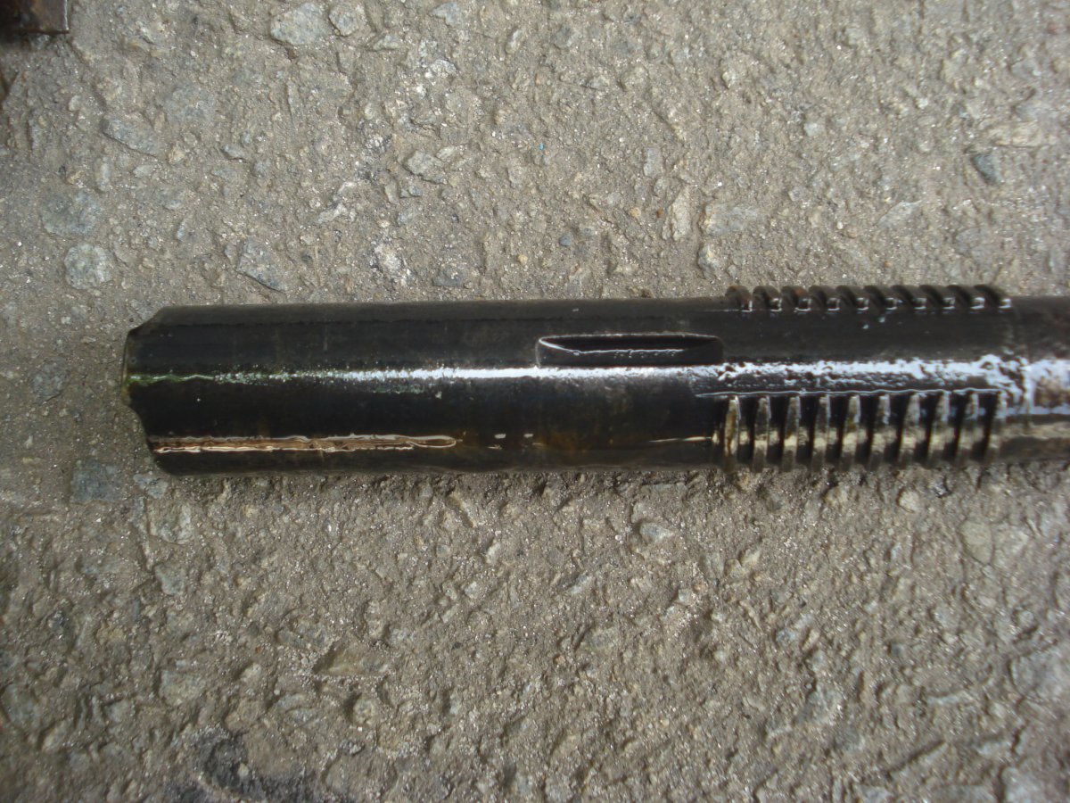

    Вітаю шановних форумчан. Підскажіть будь-ласка, як вставити ствол в раму ДП, а то щось не виходить, всередині ніби нічого не мае а ствол далі не йде. Таке враження що далі доганяти треба молотком і то з великим зусиллям. Як же його тоді легко вийняти? Чи можливо до кожного ПД була своя пара стволів?

    Может рама гнутая?

    Та вроде нет, снизу затворная рама ходит.

    Посмотрите между кожухом и защелкой ствола, может сверху на раме есть ударная деформация? Если нет, попробуйте аккуратно через деревяшку попробовать забить трубу. Но без фанатизма, а то выбивать придется со стороны патронника..

    Камрады, прошелся по стволу в раене патронника крупной наждачкой 10 минут работы и ствол четко стал на место.
