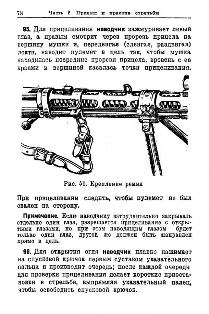

    А для чего веревочка прицеплена?? для облегчения заряжания?видел,иногда кольца цепляют. Или это своеобразный индикатор?
  9. StrelokPS
    StrelokPS Oberleutnant Клуб взаимопомощи
    19
    58
    3.976
    фото с веревочками - очень много
    вот на вскидку
    заряжать легче и быстрее. то ли пальцем давить на винт, то-ли тянуть за веревочку

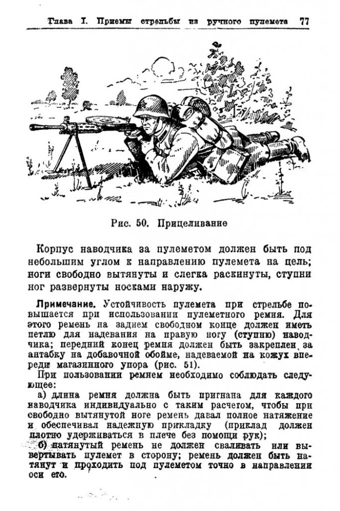

    Так же может помнит кто, на форуме была тема, что при стрельбе длинными очередями ДП сильно уходит вперёд. Для предотвращения этого на кожух цыпляли один конец ремня от мосинки, а на стопу ноги петлю и так держали.Может кто помнит это обсуждение? там было много интересных фоток.
    Владимир 22 подобається це.

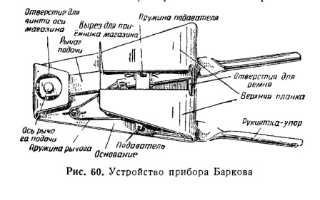

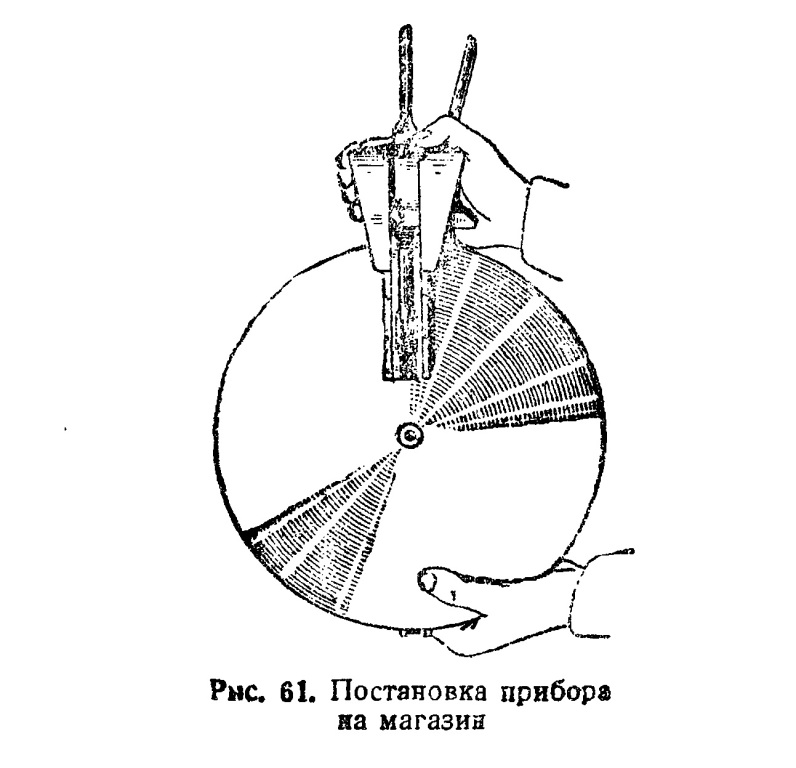

    Нашел вот в наставлении:
    Старий Похабич подобається це.
  19. businassman
    businassman Stabsgefreiter
    19
    38
    422

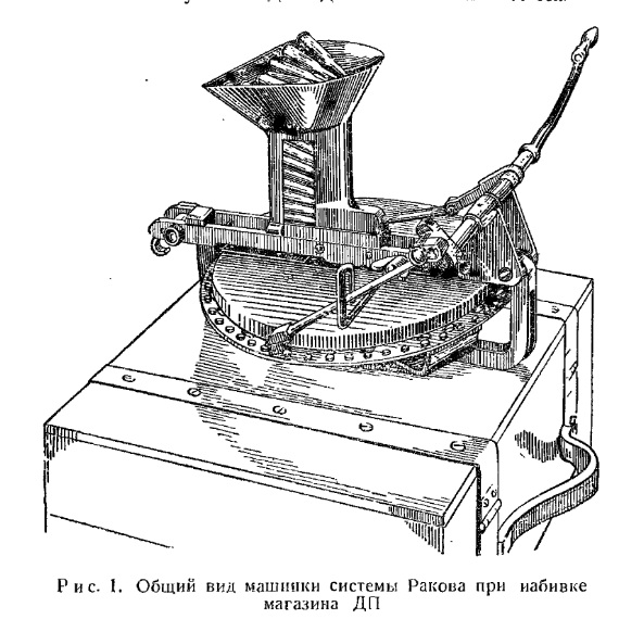

    Зарядные устройства для магазинов:
    ARROW, Gasser та Старий Похабич подобається це.
