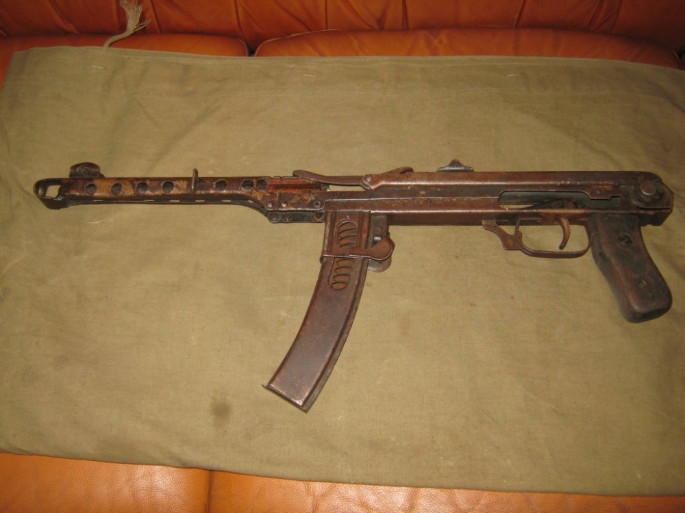

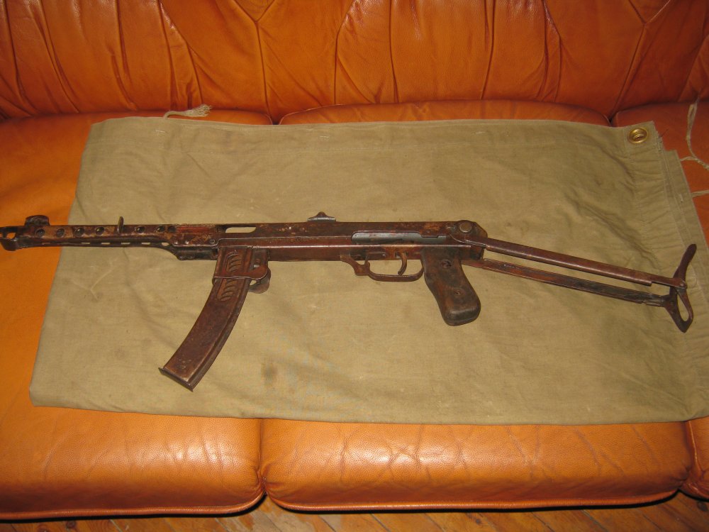

    Кину фото ППС 42
    AleFF, Genya та Skifus подобається це.
  6. von Bock
    von Bock Stabsfeldwebel
    2.108
    Великий Рейх
    фото ППС 42 на фоне кожаного дивана - просто бомба :smile_12:
    и мысли вслух : таки вот, за что воевали ....

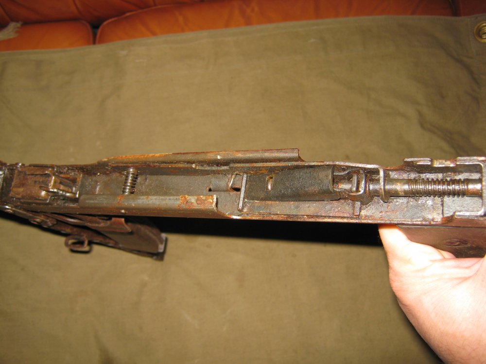

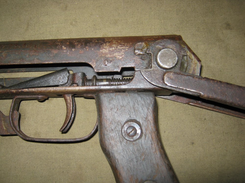

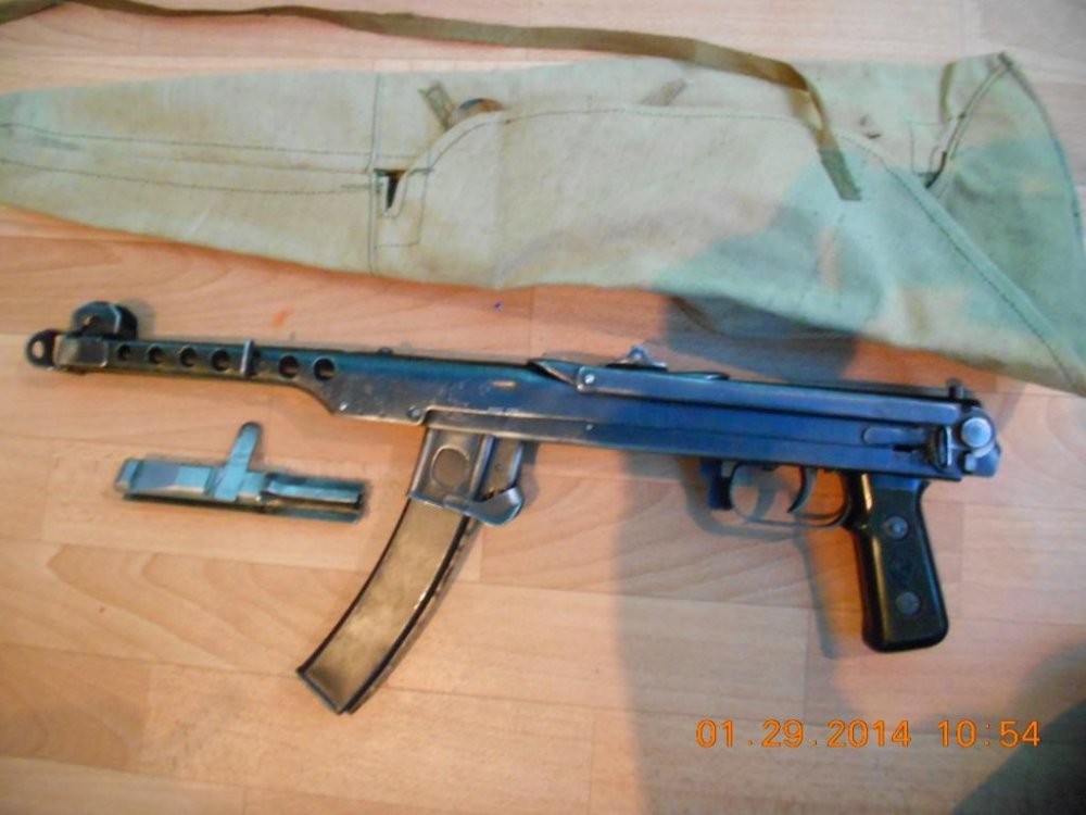

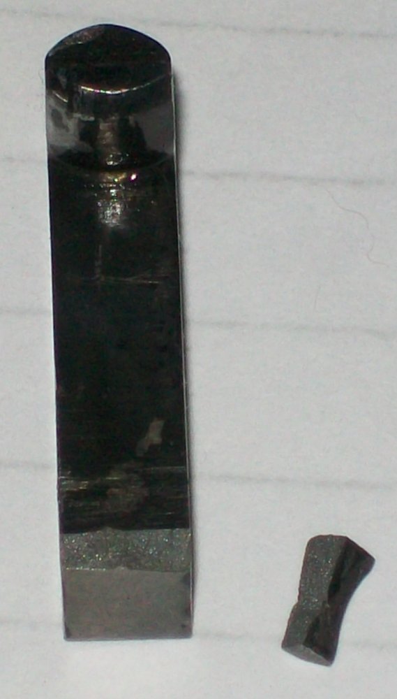

    Иногда бывает и такое....и после 13:)eek: МПУ-1 под который и проверял затвор) что поделаешь усталость метала тоже дает о себе знать как никак 70 лет прошло с момента изготовления..К счастью проблему решили быстро:beer: ..и заменили выбрасыватель.

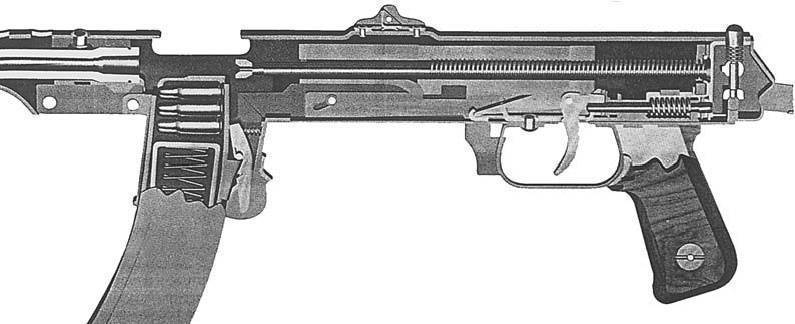

    Комраты подскажите есть - взрыв-схема ППС 43 для наглядности с ув дм

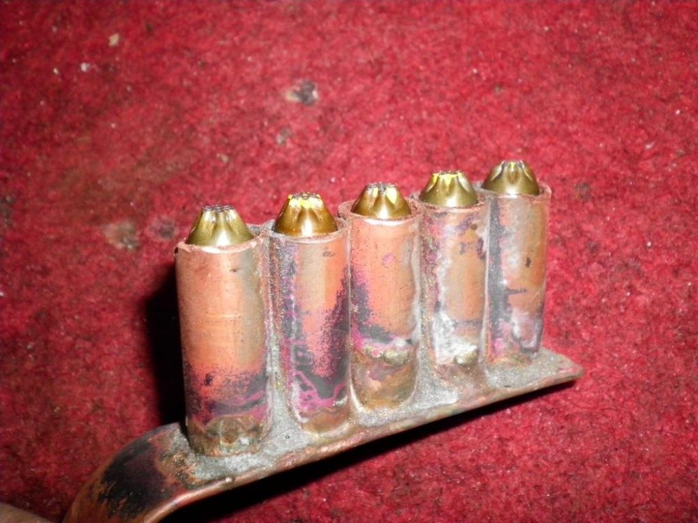

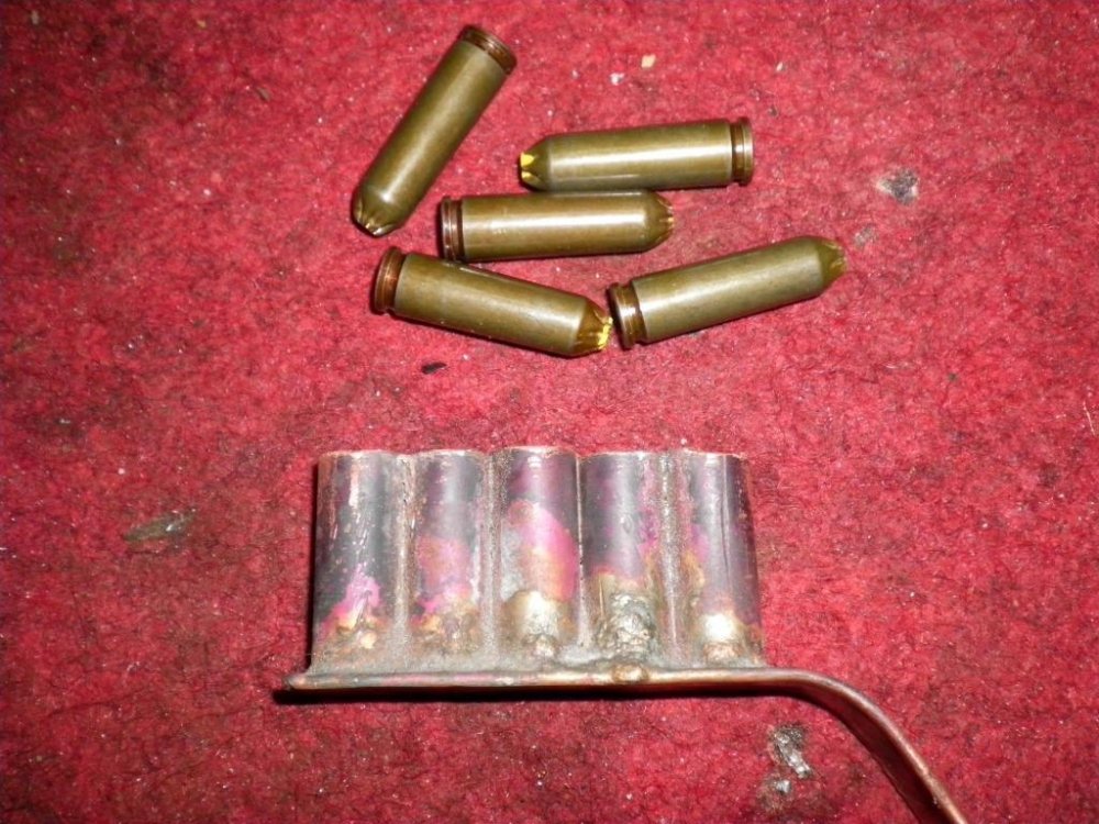

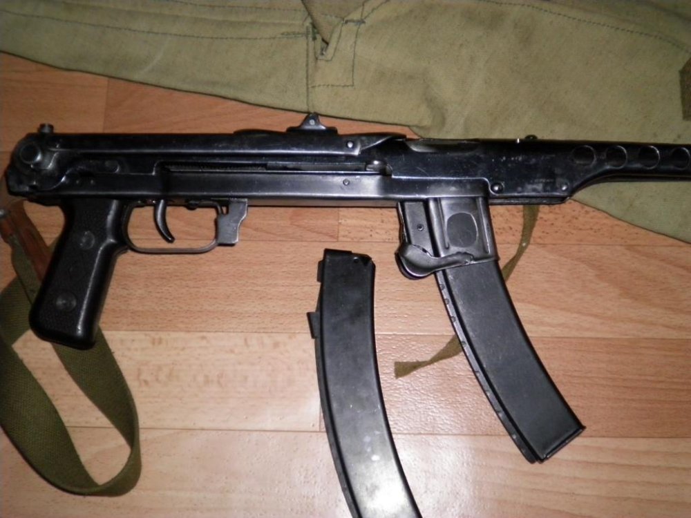

    Мой ППСик, работает мпу 3, попробую на днях на 1-ых. Рожок есть переделан под стандарт мпу3, и есть под сточеный мпу3, фото точилки:D ниже, 5 мин и 3 рожка.
    Чехол подошол от АКМСУ:beer:Пока только салютировал на Новый год, звук получше чем сдесь:D
    Жалею что на Корсунь непоехал, ниче думаю что реконы еще будут:beer:
    Чистил солярой,ведешкой,смазал ружейкой.

    про точилку поподробней. и как точить?

    :rolleyes:а вы че, по старинке каждый патрон напильничком, етож долго:smile_5:.
    Могу сделать точилку под заказ, 5 патронов 30сек.Стандарт 3-5 патриков, 10 несоветую:D.Материал медь. но возможна и латунь, металл.(на фото пробный вариант, сделал за 5 минут), притом тайна осталась, всего нескажу.:beer:

    1) наждаком долго, вероятность выстрела есть 80%
    2)прыстукивают молоткомсверху, видел на реконе такие, вероятность "раздува" есть если вы не левша в етом деле.опять же время работы есть.
    Камрад етот вариант проще.Перепробовол штук 7 вариантов.По одномк мпу спиливал, пристукивал, так заи...:D сие действие, :beer: притом в моем конструктиве мпу еще м вращаются, такшо можна неспеша и округлить головку, повторюсь, 5 мпу 30 сек.неспеша.

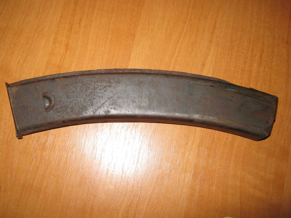

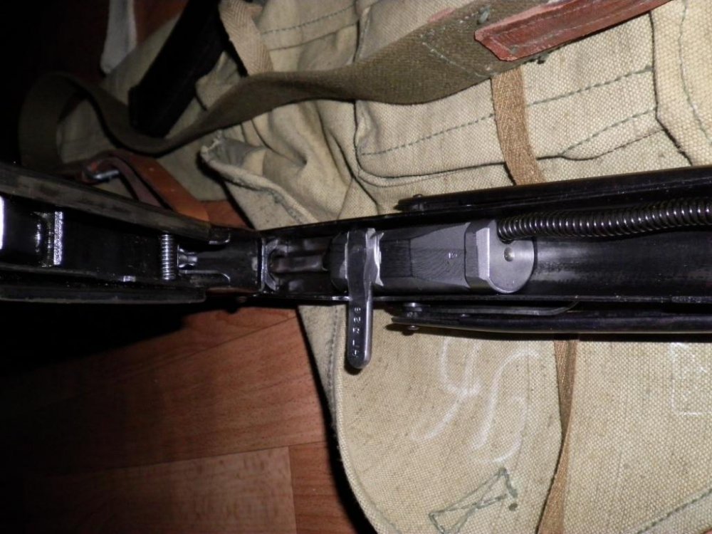

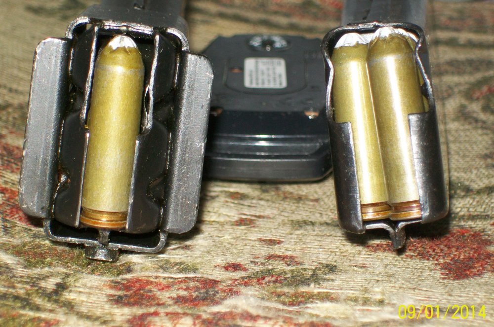

    Камрад поясните что за стандарт МПУ-3 (цитата:Рожок есть переделан под стандарт мпу3) ?
  24. Бек
    Бек General-leutnant
    135
    270
    15.389
    Черкаси, бул. Шевченка 212
    Разницу улавливаете? стандарт ето необжатый, несточеный мпу 3. Под стандартный мпу 3, переделывается магазин, увеличивается на пару мм.
    Останнє редагування: 12 бер 2014
  25. Skifus
    Skifus Stabsfeldwebel Клуб взаимопомощи
    15
    26
    2.282
    Восточно УКРАИНСКИЙ фронт.

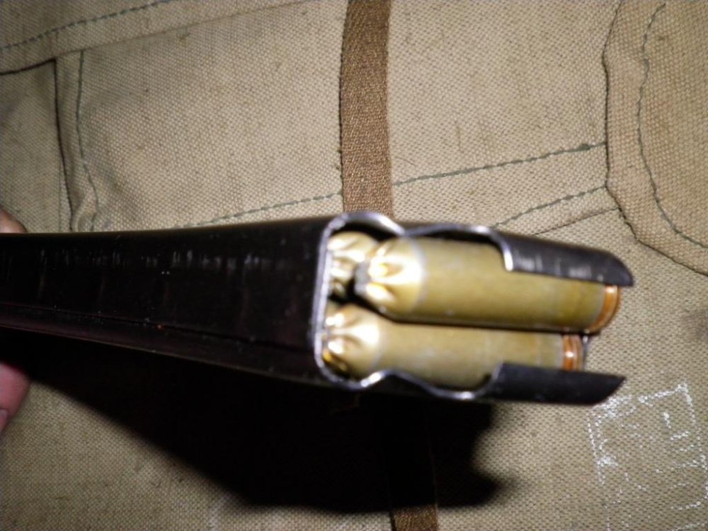

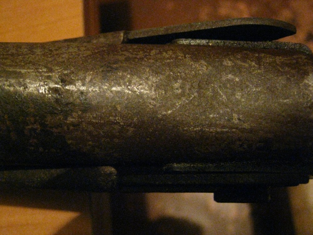

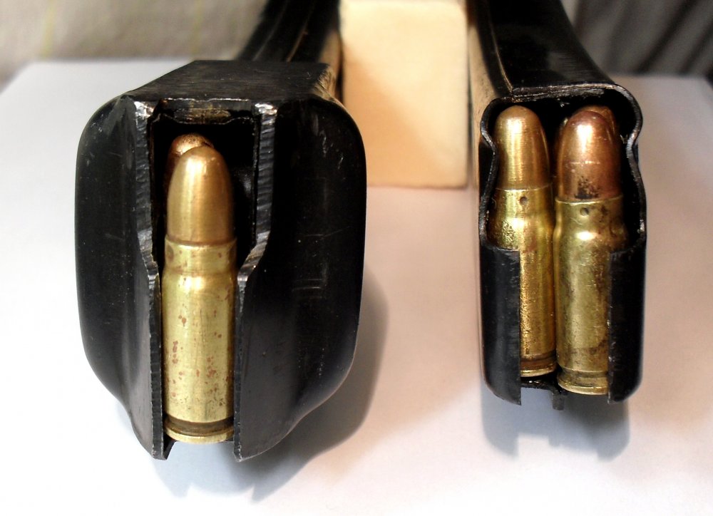

    НУ так как вы написали так ничего "не улавливаю". НУ во первых обычный МПУ1-3(что первый что третий разницы нет они идентичны по параметрам) так же влазит в обычный стандартный магазин( о чем свидетельствует моя фотка №3) ,единственный минус в том что он (МПУ) на пару миллиметров (по высоте) больше чем стандартный патрон ТТ (что так же можно видеть из моего фото№2) и по сему самый кординальный способ это убрать эти пару мм дабы в магазине его не перекашивало,есть несколько способов стачивание напильником,(самый безопасный и кардинальный) которым мы с вами и пользуемся и ужимание патрона.
    Что же касаемо того что вы написали...переделывается магазин, увеличивается на пару мм... то ежили вы сие делали,раскройте(опишите что да как,зачем сие нужно...?) тогда тему более подробно,я думаю всем будет интересно,а так ничего не понятно,или говоря вашим языком "сложно что либо удловить":smile_14:
    НУ и на последок отдельный респект за ваше устройство,я вот на пример по старинке каждый обтачиваю...
    Бек подобається це.

    там передний шов раскрывается и вперед. но это но любителя. по мне лучше подточить. не ну если кто согласится сделать я готов.
