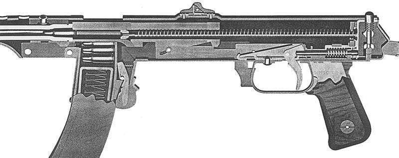

  4. Skifus
    Skifus Stabsfeldwebel Клуб взаимопомощи
    15
    26
    2.274
    Восточно УКРАИНСКИЙ фронт.

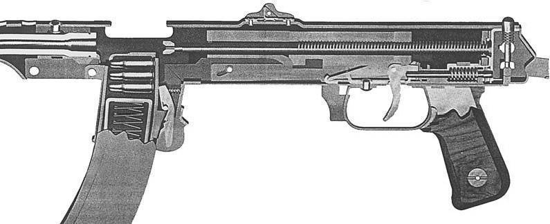

    Согласен с вам вот выкладываю еще кое что по нему: вариант миниатюры и принципы работы автоматики
    гриша1945, AleFF та Бек подобається це.

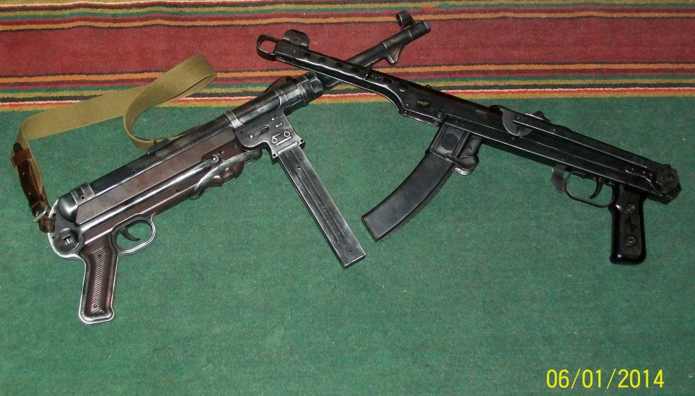

  6. Skifus
    15
    26
    2.274

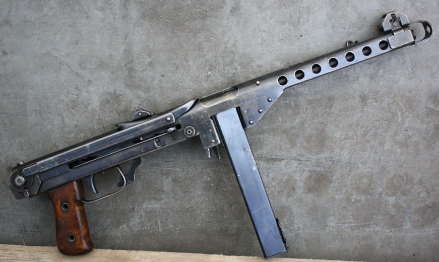

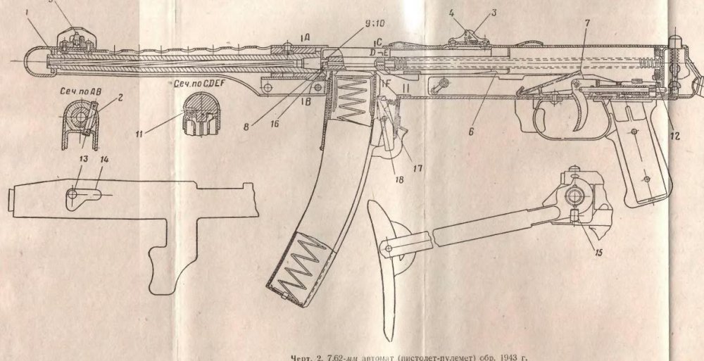

    Вот решил вас порадовать выставить свой ППС и его родной чертеж ну и ваш МР
    AleFF подобається це.
  7. von Bock
    von Bock Stabsfeldwebel
    2.108
    Великий Рейх
    увы - "наш МР" на фото - совсем не наш МР... :D
    а очень так себе вери бюджет аирсофт копия "маде ин Чайна" от AGM ...:smile_5:
    он так же похож на реальный МР 40, как надувная резиновая кукла -
    на певицу Бьёнс ...
    но сильно издалека для кино прокатит ..... :D
    ну а балаклеевский макет позднего ППС43 - да, хорош :smile_12:

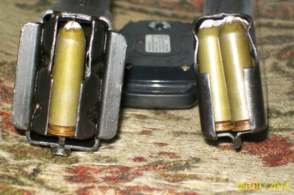

  11. Skifus
    15
    26
    2.274

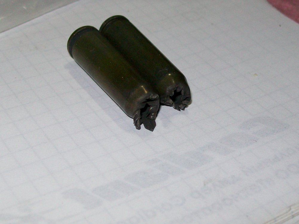

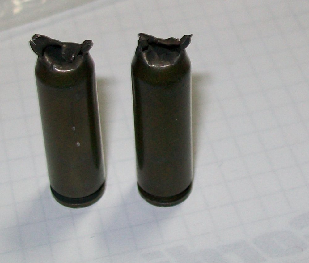

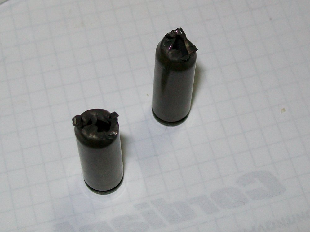

    НУ это бывает(красиво и антуражно сделано хоть и в китае) ,кстати может кто сможет ответить( кто сталкивался с таким),у меня такая проблема со своим ППС при отстеле МПУ-1 две гильзы вылитают нормально,а третья не выбрасывается после выстрела и у нее странное смятие вот...
    Останнє редагування: 7 січ 2014
  12. von Bock
    2.108
    Великий Рейх
    так гильзу может мять только об ствольную коробку
    (именно третью ... ?)
    очень похоже, что ваш СХП стреляет слишком быстро для ППС,
    и 3-ю гильзу просто прихватывает и приминает об окно для выброса гильз слишком быстро двигающимся затвором, то есть она просто не успевает вылететь ..
    такое бывает от слишком большого давления в стволике (слишком малое сечение жиклёра или слишком толстые штифты..)
    или если сдуру всунуть в магазин МПУ 3 вместо МПУ 1 ..((
    а если так бывают замяты ВСЕ гильзы, то это точно беда с патронником .
    рецепта только два :
    1. поменять стволик себе для проверки - от заведомо исправного такого же СХП
    затвор стоит оригинальный складской ?
    2. если затвор копаный или новодельный, то для проверки заменить сначала его,
    и всё станет ясно.
  13. Skifus
    15
    26
    2.274
    быстро да нет обычно по по разному иногда третью иногда пятую стельба только МПУ1ствол новодельный ( как тут говорят брал у всем известного поставщика),замяты не все гильзы,грешу еще на затвор он остановленный.
  14. von Bock
    2.108
    Великий Рейх
    восстановленный затвор - это уже совсем другая история ....((
    поставьте для проверки складской - и сами всё поймёте.
    как вариант - слабая пружина зуба выбрасывателя,
    или изношенный или неправильно сделанный сам зуб ;)
    да и всем известные поставщики СХП стволиков разные ...
    но мало ли, патронник может быть под МПУ , а штифты по толщине как под Люгер....
    но - в первую очередь рекомендую всё таки одолжить у кого-нибудь для проверки НОРМАЛЬНЫЙ рабочий проверенный затвор.
  15. Skifus
    15
    26
    2.274
    Затвор не проблема проблема со стволиком(где взять на проверку то?)
  16. von Bock
    2.108
    Великий Рейх
    так начните с затвора !
    а только потом стоит заняться стволиком .
    и, кстати ,маленький секрет - под пружину выбрасывателя можно подложить пару шайбочек, и она станет заметно жёстче !
    у приятеля это решило проблему.
  17. Skifus
    15
    26
    2.274
    Спасибо получу новый затвор и после праздников займусь...отпишусь что да как...

  20. Skifus
    15
    26
    2.274
    Проблема решена заменой затвора и заодно заменен ударник под МПУ.

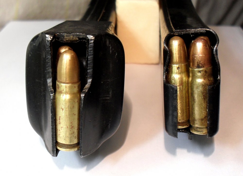

  21. Skifus
    15
    26
    2.274
    НУ и самое главное преимущество перед ППШ это удобно заряжаемый двухрядный магазин, специально сфоткал со своими мпу чтоб было с чем сравнивать
    Останнє редагування: 9 січ 2014
  22. von Bock
    2.108
    Великий Рейх
    это преимущество на самом деле оказалось не "хухры-мухры" и дело не только в удобстве - надёжность подачи из магазина при загрязнении возросла просто в разы .
    оказалось - обычная классическая физика для 8 класса ,"всего лишь" проблема с дико возрастающим трением при перестроении патронов из 2 рядов в 1 ...
    а по сравнению с ППШ надёжность возросла кроме того ещё из за серьёзного увеличения хода затвора - и снова та же причина ..
    при увеличении длины хода примерно одинаковой массы, преодолевать трение для надёжного досылания стало значительно легче ;)
    вот почему ППС и получил свой титул "лучшего П.П. ВВ2"
    и его смешная стоимость здесь ни при чём - СТЭН ещё дешевле, а барахло барахлом ...
    думаю, покойный Гейдрих , и те бойцы, кого СТЭНы подводили не раз - это подтвердили бы .... ;)
    З.Ы.
    именно поэтому теперь даже многие современные пистолеты имеют надёжную двухрядную подачу ;)
    а касаемо длины хода затвора ,к примеру - знаменитые проблемы от загрязнений у AR15/М16 вызваны кроме всего прочего
    именно просчётом, связанным с очень коротким ходом затвора ... ;)
    у М16А2 из за этого даже придумали знаменитую смешную кнопацку справа - "для ручного досыла затвора, ежели из за грязи
    он недойдёт в правильное положение" ....:eek::D:D
    AleFF та Skifus подобається це.
