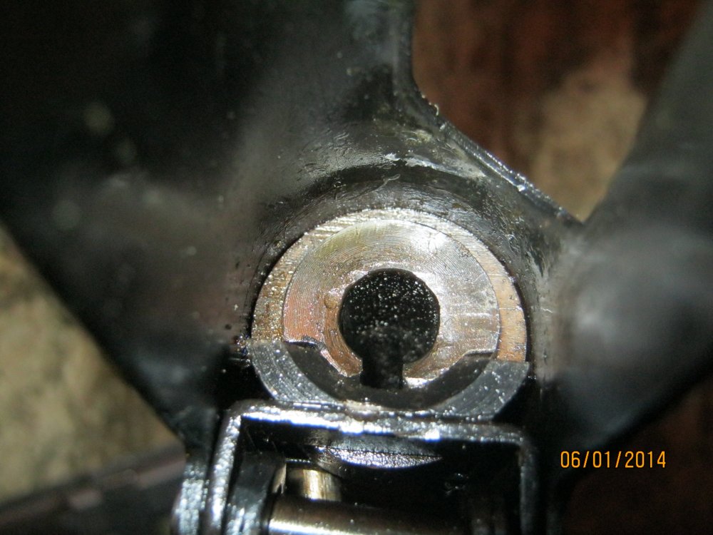

    Для СХП лучше Балаклеи не найти. Вот вариант без штифта (балаклея приварен несильно ствол) и УОС со штифтом(через весь ствол и свольную коробку).

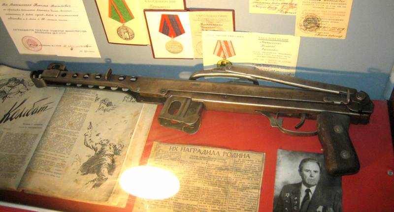

    фото очень-очень хорошего Ленинградца из музея (!)
    висит как раз прямо над вашим постом :D

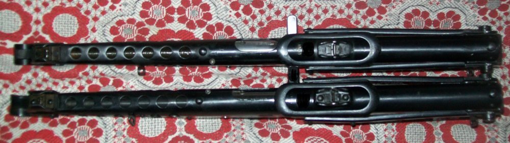

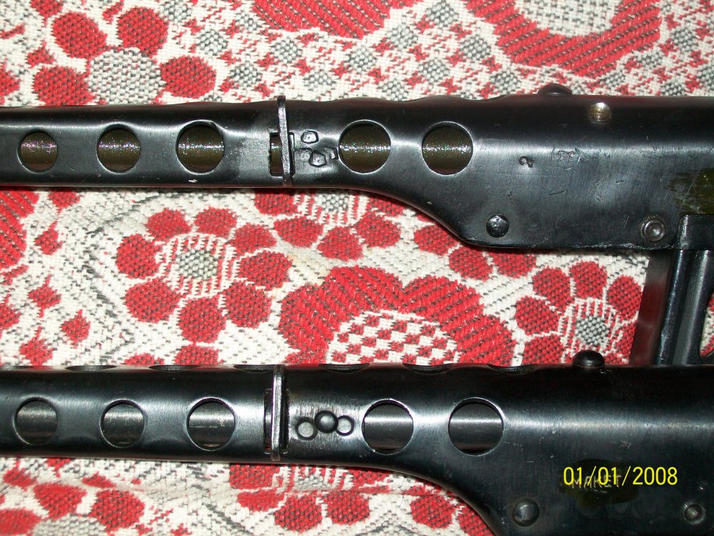

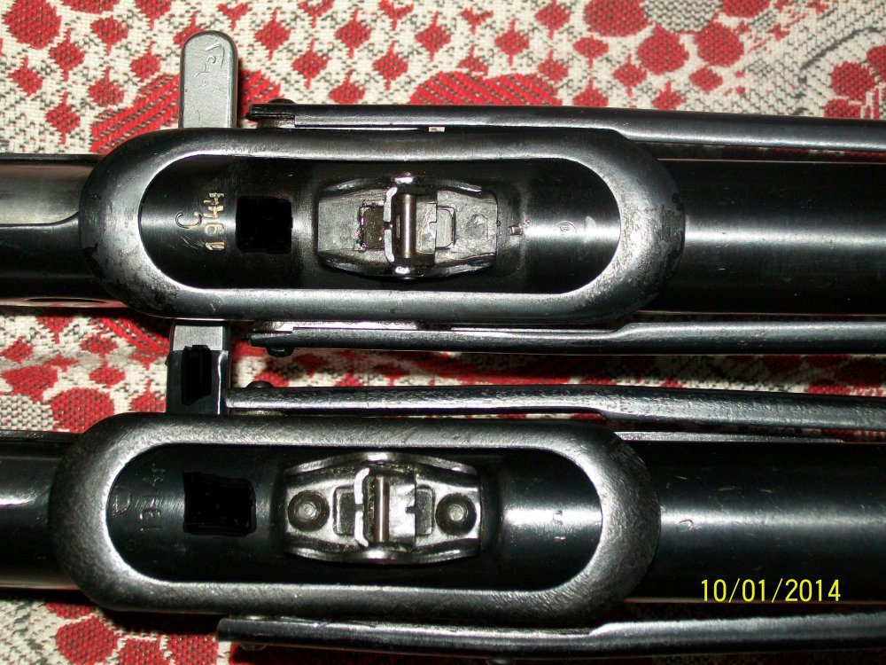

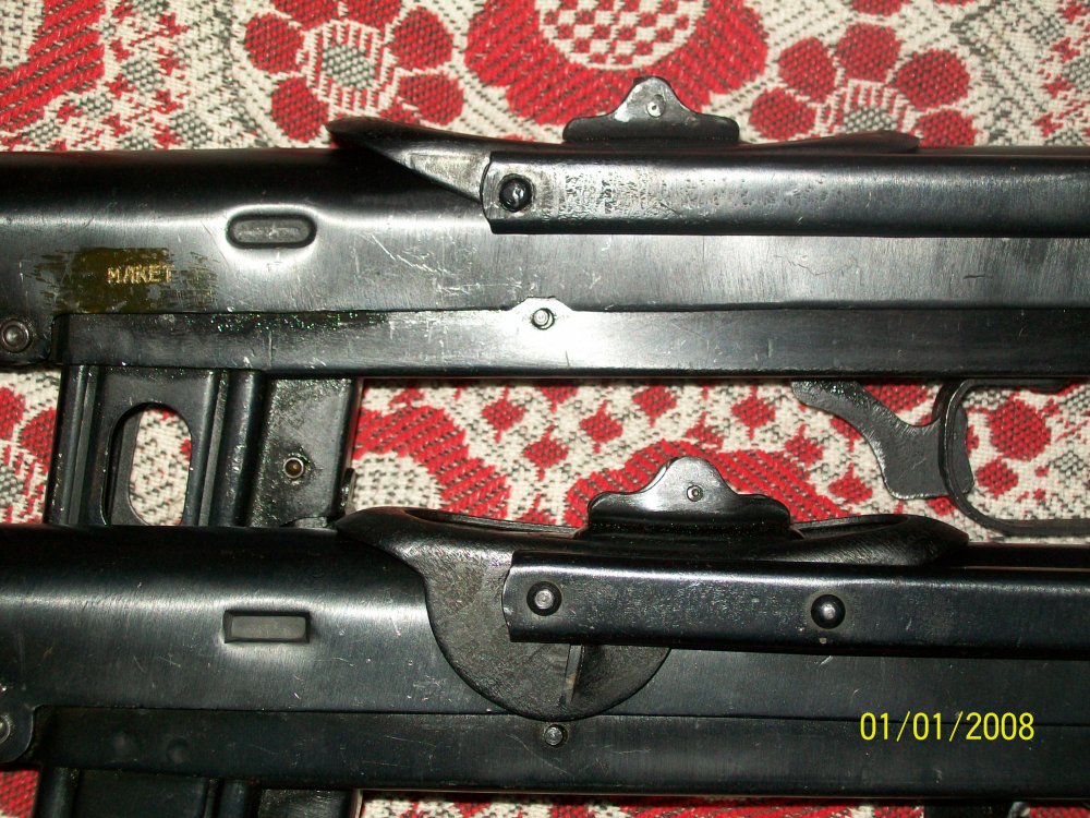

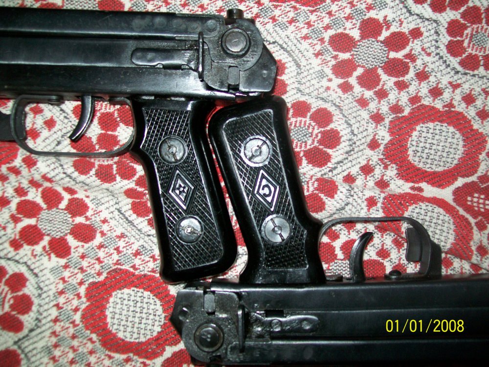

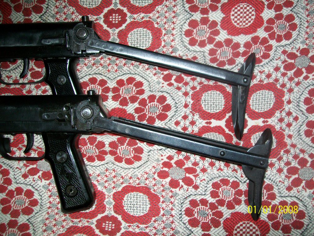

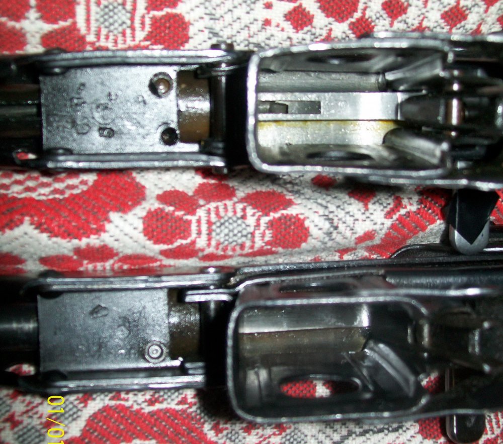

    И так продолжая тему ППС вот два моих варианта с одного завода и года 1944 но разные по деталям как то отверстия под штифты, приклад, рукоядка. Судя по всему один ранний 1944(со старыми деталями с прорезью в спусковой скобе) другой более поздний массовый.
    Джугашвили подобається це.
  14. R_L
    R_L Stabsfeldwebel
    500
    Предохранитель через скобу не означает что ППС ранний. Просто другой тип. 2 типа выпускались паралельно разными заводами
  15. Skifus
    Skifus Stabsfeldwebel Клуб взаимопомощи
    15
    26
    2.282
    Восточно УКРАИНСКИЙ фронт.
    Так там не только предохранитель там и штифт(ствола не справа а с лева ) с другой стороны,и приклад другой и ручки разные,удя по клейму заводы одинаковые
    Max Vityuk подобається це.
  16. R_L
    R_L Stabsfeldwebel
    500
    Это два разных типа, и два разных производителя. У каждого производителя были свои особенности.
    Для Счетмаша (С гравированное ) на 44 год приклад "с ухом" это нормально.
    Для С штампованная (это не Счетмаш)- приклад без уха в 44 году также нормально. Ручка на С штампованная не родная (должно быть дерево). У Счетмаша родная.
    На Счетмаше целик\антабка дополнительно закреплены заклепками - также особенность Счетмаша.
    Штифт справа\слева - бывает и так и так.
    Надеюсь до конца года книгу по ППС допишу, там все это будет :)

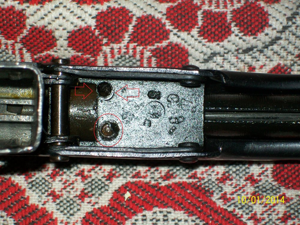

    А в Балаклее только ствол фрезерован и затвор порезан или еще что-то? Получается, что бы сделать СХП, нужно только вставить новый ствол со штифтами и затвор поменять?
  18. Skifus
    15
    26
    2.282
    Именно так только не новый, а со штифтами под МПУ либо Люгер (хотя можете заварить свой (это на любителя как и МПУ либо Люгер) вставить затвор целый (либо восстановленный) ну и целый магазин принципиально теоретический все,но лучше это делать не самому а специалисту дабы потом не возникало нюансов (если ты дилетант в этом вопросе, то они возникнут ) как- у друга как сказал von Bock , работает через пень колоду, то застрянет, то перекосит, то еще какая хрень. Ну вот как то так....а да и самое главное Получить заключение эксперта о том что данный ваш образец СХП,вот теперь все.

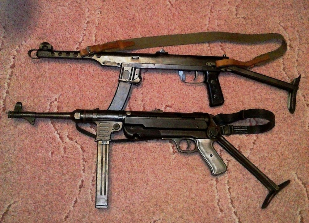

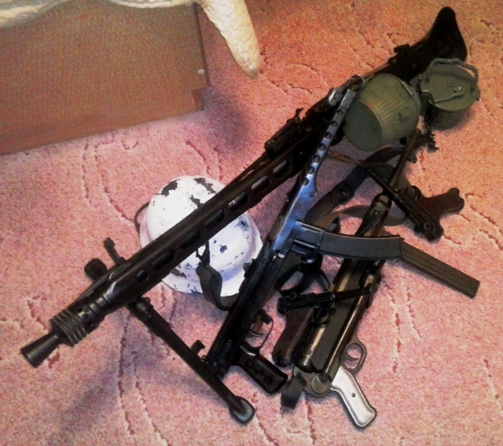

    обещанное фото моего железа

    отличный наборчик для унтер-офицера Вермахта/СС :smile_12:
    отделение автоматическим оружием уже укомплектовано ...
    только маленький совет - снимите с чёрного крашеного приклада вашего Юго 42/53 чёрную краску и слегка затонируйте морилкой ;),
    а наверх льняным маслом в несколько слоёв - совсем иной вид будет, тогда и не сразу поймёшь - что это 53-ка ;)

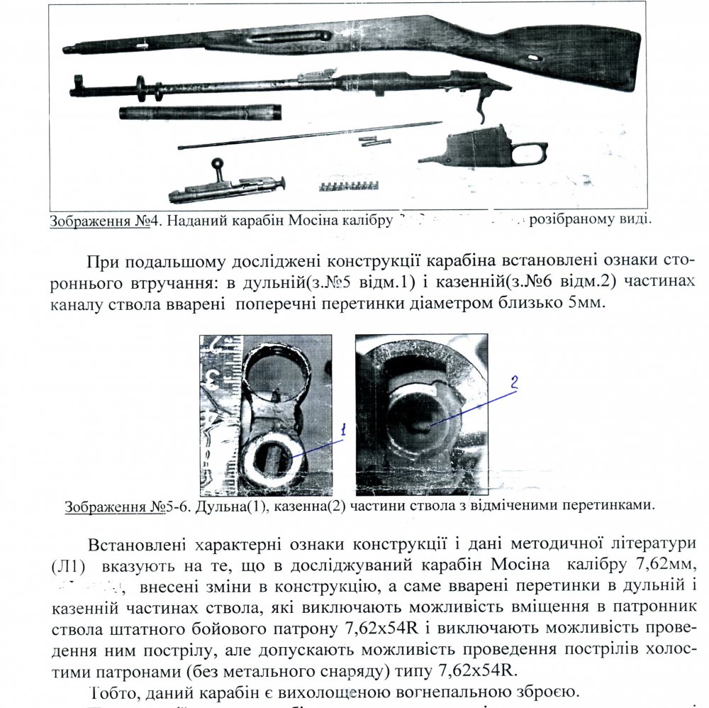

    по новым техническим условиям(с 2011 года) необходимо наличие пластины в стволе по всей длинне

    Т.е. если ствол штифтован то уже док не дадут? Нужно только пластину вваривать?

    Посвятите нас откуда вы сие взяли? Что за пластина ее размеры и все о ней поподробнее...(и ждем)подробный ответ.

    http://mvs.gov.ua/mvs/control/main/uk/publish/article/662479
    ПРИЙНЯТО ТА НАДАНО ЧИННОСТІ:
    наказ МВС України від 30.08.2011 року № 363
    4.2.2.3 У газовідвідному каналі пристрою повинні бути захисні елементи згідно КД, котрі перекривають канал ствола зброї, з якої виготовлено цей пристрій, по усій його довжині від дульного зрізу до патронника та мають сукупні товщину і висоту не менше ніж 2/3 діаметра ствола;
    За необхідності, для забезпечення роботи автоматики пристрою, допускається відсутність захисних елементів в газовідвідному каналі на проміжку до 15 мм від передньої частини патронника;"
    чем вы еще перекроете по всей длине?

    Так штифт (а их обычно от двух до трех- і висоту не менше ніж 2/3 діаметра ствола так оно и есть ) они ставятся за патронником,по средине ствола( третий- иногда в ппш ) и в районе дульного среза это и есть захисні елементи,мне непонятно где вы усмотрели в ом что написали что это должна быть именно пластина?( необходимсть наличие пластины в стволе по всей длинне-что впринципе технический неосуществимо ибо во првых дорого во вторых при деформации а такая в стволе будет после выстрела с пластиной -будет просто калечить стрелявшего с первого выстрела.)???? слова ...по усій його довжині від дульного зрізу до патронника это та площадь на которой штифты должны быть размещены,в а вот наличие дросселей это недопустимо.
    НУ и второй аспект Эксперт (который тоже является сотрудником МВД) ели б эти требования были не верны(по наличию штифтов) явно не выдавал бы свои заключения с 2011 года по сей день.
    Специально для вас вот вывод сделаный экспертом по карабину в 2013 году
