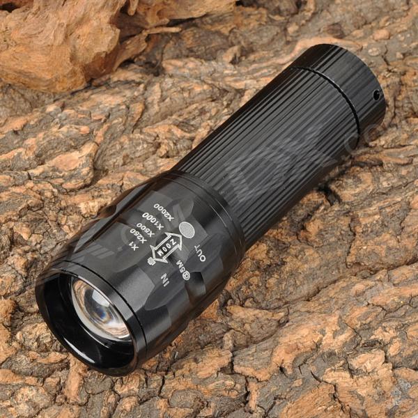

    Так сложилось, что подавляющее большинство фонарей изготавливается в Китае. Тому много причин, основная - это намного дешевле производство. Но это вовсе не значит, что все фонари, изготовленные в Китае - барахло.

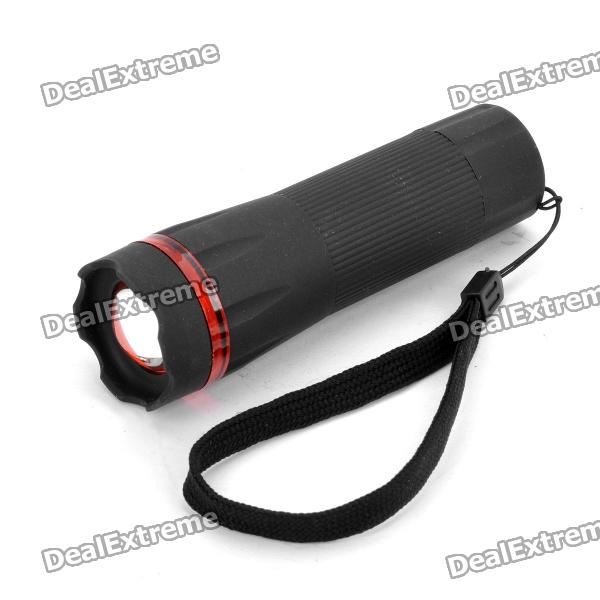

    Дешевые китайские фонари
    Да, все то, что продается на базаре и в большинстве магазинов - именно барахло, крайне ненадежное и с очень низким КПД.
    Корпус обычно либо среднего, либо плохого, либо вообще ужасного исполнения, а большинство клипс из баночной жести, не лучше и ничего не держат, покрытие нестойкое, резьбы зашлакованные, неровные, пружины тоже на одной сопле, все кособоко и криво. Кнопка обычно неразборная и рассчитана на 10 нажатий))), дальше неконтакт и моргание, теплоотвод отсутствует или очень плох.

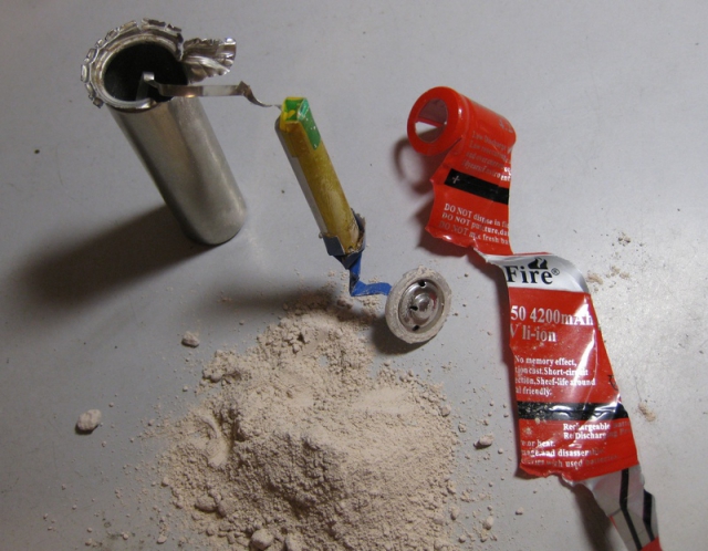

    Кроме того, дешевые китайцы комплектуются такими же крайне некачественными аккумуляторами. Нередки (скорее, очень часты) случаи, когда вскрываешь аккумулятор 18650 (в частности, тот же Байлонг с гордой цифрой 4200 мАh), а внутри - маленький аккумулятор емкостью максимум 600 миллиампер\часов, все остальное заполнено... опилками. Да, самыми обычными опилками... или самым обычным песком.
    Совет: ввиду отсутствия электронной защиты не рекомендую использовать в дешевых китайцах незащищенные литий-ионные аккумуляторы, так как дело может дойти до деградации аккумулятора при переразряде ниже 2,5 вольта.
    Да уж, любят китайцы БОЛЬШИЕ цифры. Для ликбеза скажу - не ведитесь на большие цифры, все это - наглейшее вранье.
    Максимальная существующая емкость аккумулятора 18650 - 3600 мАh, и то - это только в японских Панасониках, которые стоят уж никак не 2 доллара. Существуют и более-менее качественные китайские аккумуляторы (DLG, lishen и прочие, плюс перепаковщики). Но лично я больше привык доверять японцам.
    Также хочу предупредить по поводу некачественной защиты на аккумуляторах - не стоит доверять уж больно дешевым элементам питания с защитой.

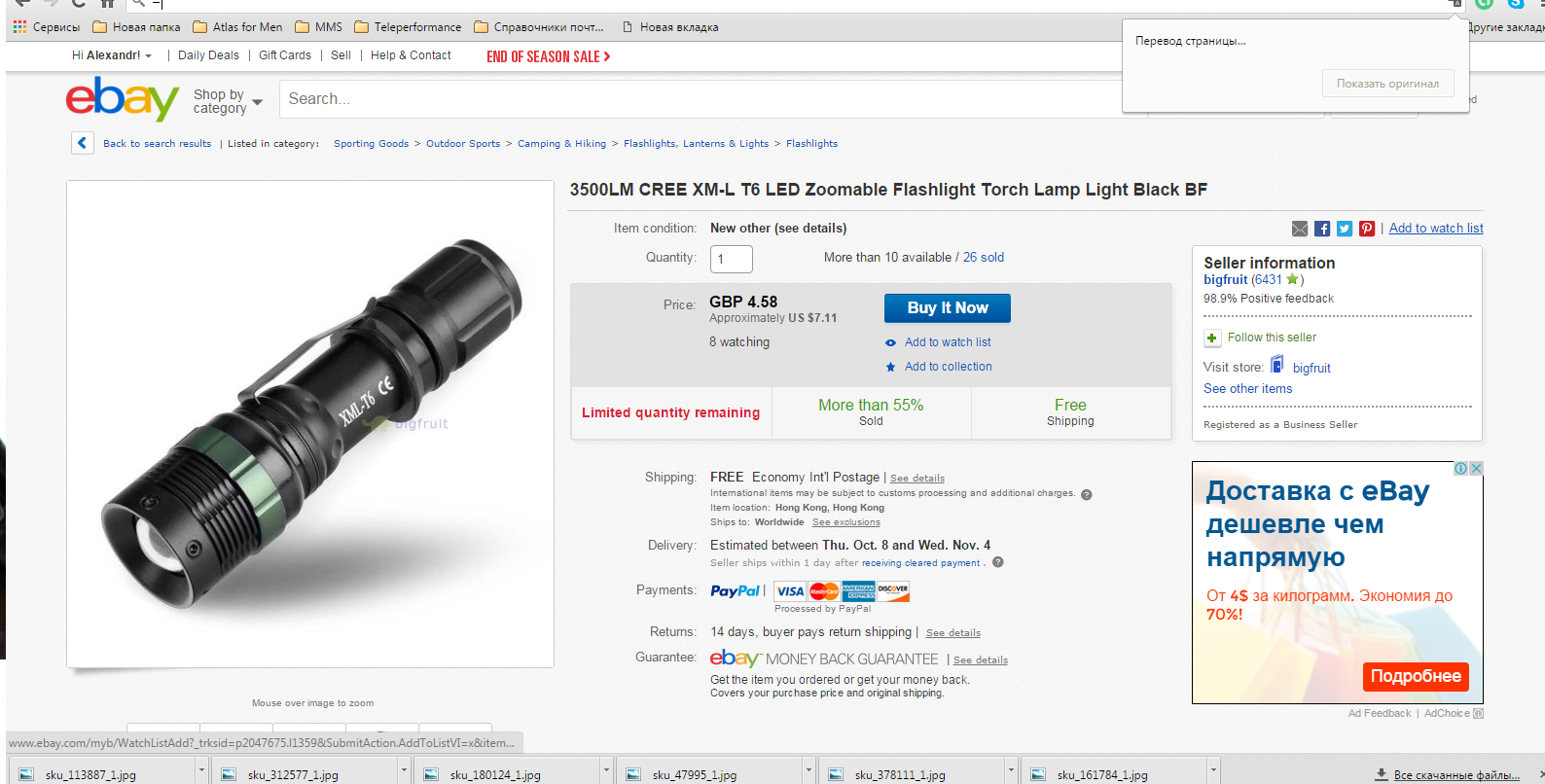

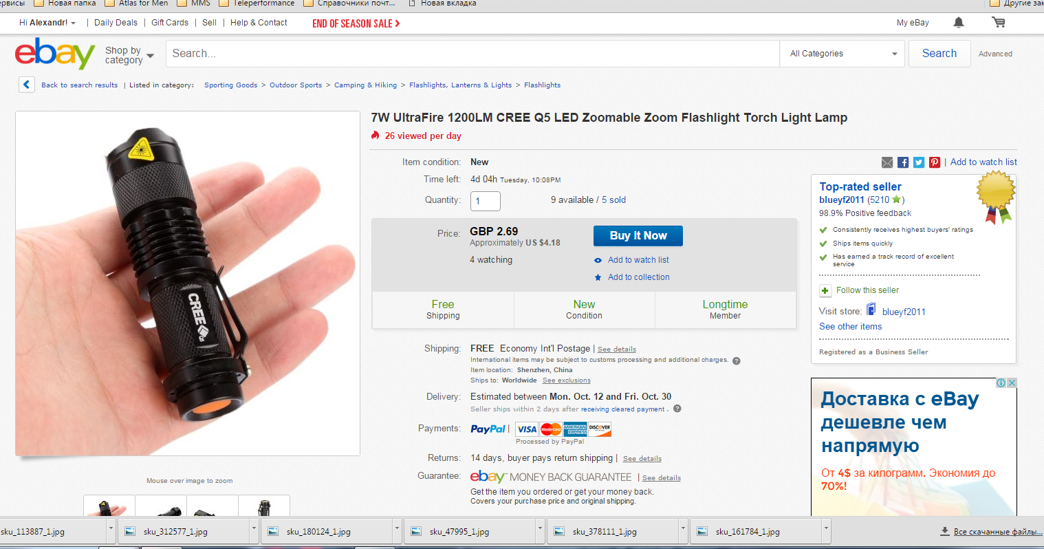

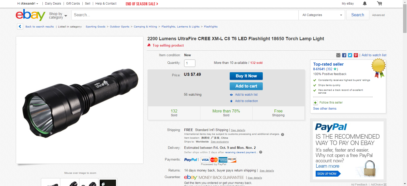

    А на фонарях так вообще фантастические цифры))).
    Так вот, Q5 - максимум 250-300 люмен (и то их там нет), а не 1200 люмен, а то и 6000, как пишут на таких дешевках.
    ХМL (в данном дешевом исполнении) максимум 600-700 люмен, и никаких там 2200 люмен, а тем более 3500 люмен нет и быть не может, как тоже, бывает, пишут.
    2015-09-18 17-13-36 Скриншот экрана.png 2015-09-18 17-20-28 Скриншот экрана.png
    Иногда вообще пишут сколько нулей, сколько на фонарь влазит))))

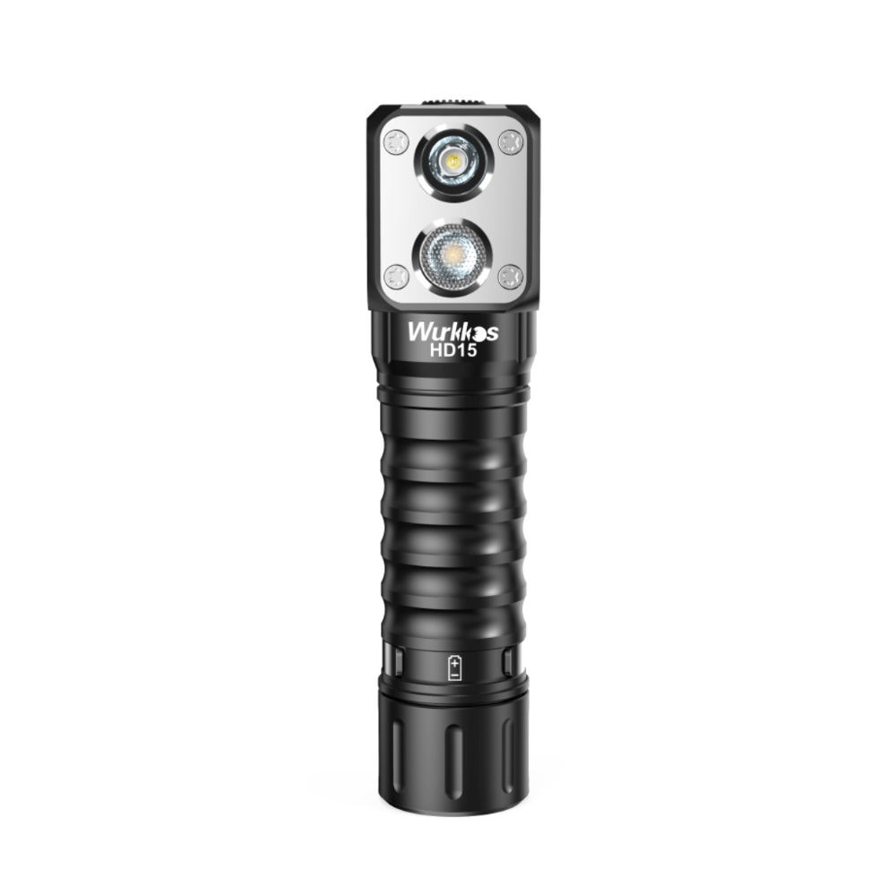

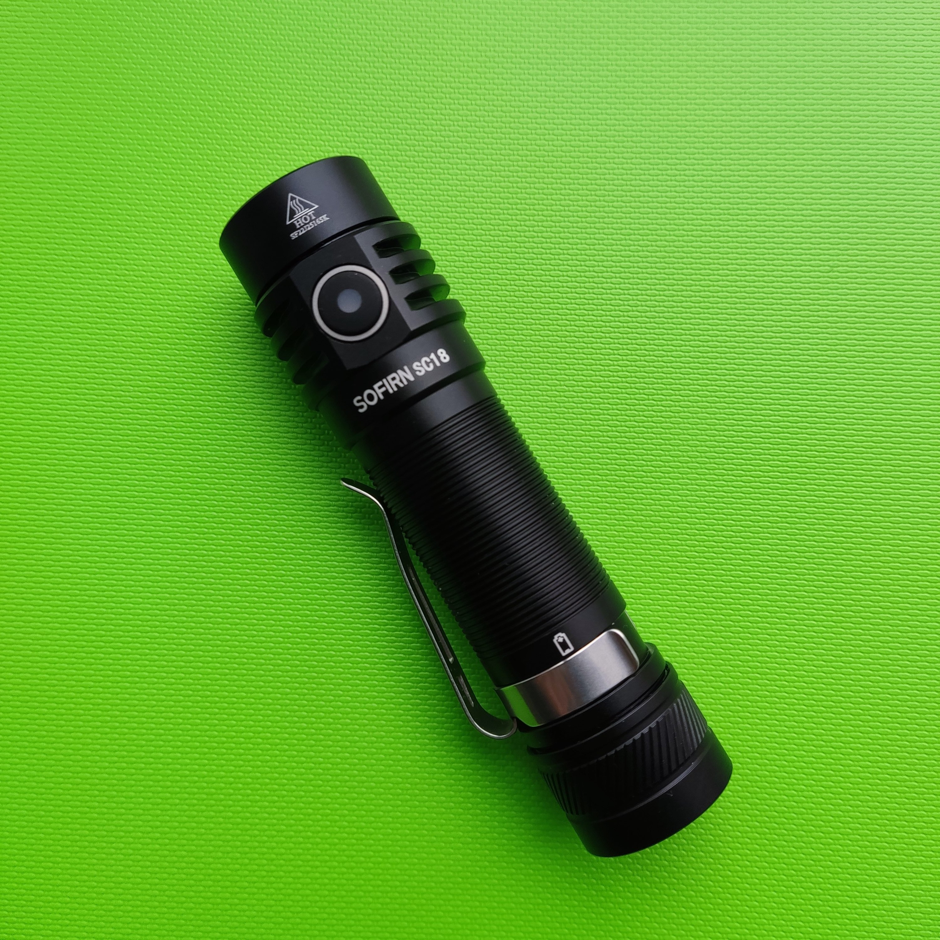

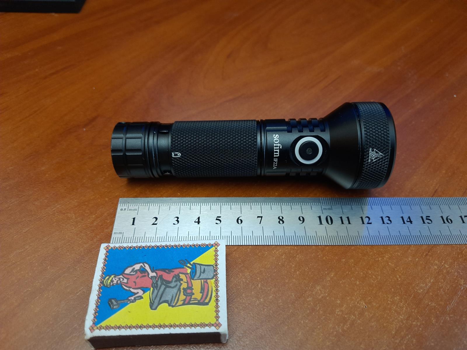

    Существуют такие себе весьма неплохие и довольно таки качественные фонари Sofirn, это очень даже неплохие девайсы за очень небольшую цену как для бренда. Хороший корпус, хороший теплоотвод, неплохой драйвер. Для нетребовательного пользователя, предпочитающего качество - за глаза.
    Что могу посоветовать:

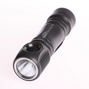

    Если хотите хороший фонарь на каждый день, могу посоветовать из недорогих молодых брендов (по старшинству от меньшего):

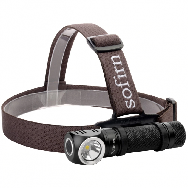

    - Sofirn и его дочерний Wwurkos - весьма бурно и успешно развивающийся молодой бренд с очень выгодной ценовой политикой в сегменте брендов

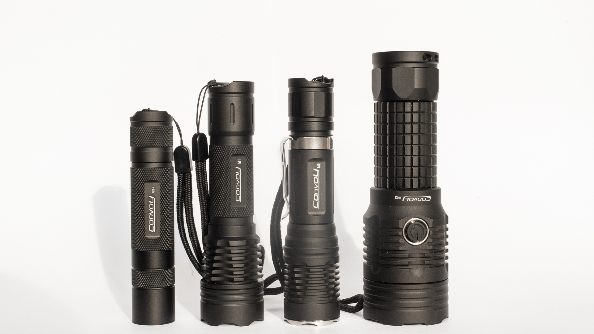

    - Convoy - один из самых распостраненных, но уже уступающий по ценовой политике (славится также полной разборностью и обилием материальной части и компонентов.

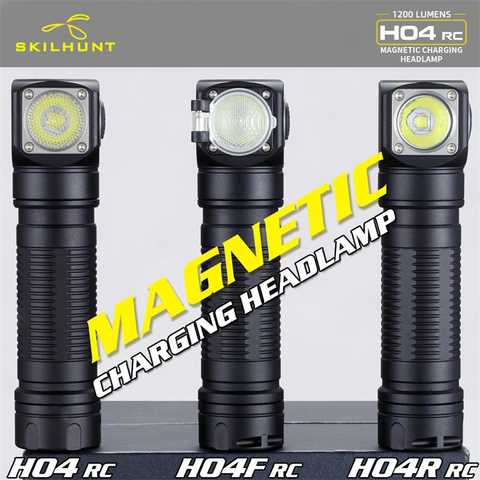

    - Skilhunt, тоже подорожавший в последнее время

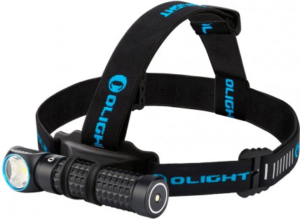

    из более дорогих именитых брендов Зебру, Олайт, Феникс, Армитек и т.д.
    23703230.jpg thumbnail.jpg 4_0003_9338.900x0.jpg img_0_825_502_2.jpg 149078.750@2x.png

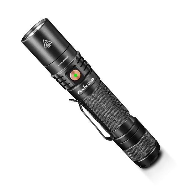

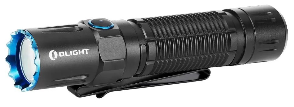

    Хотите Тактик - тут Зебра не годится, нужен либо Феникс, либо Олайт ( наиболее распостраненные брендовые тактики, которые также используются в качестве подствольного фонаря)
    Феникс очень надежен, практически первый среди самых надежных, особенно среди тактиков.
    Также есть узкая ниша пистолетных фонарей с интегрированным креплением на планку Пикатини (Вивера) (при желании их можно использовать и на длинноствольном оружии)
    Вот как этот Олайт с зеленым лазером:

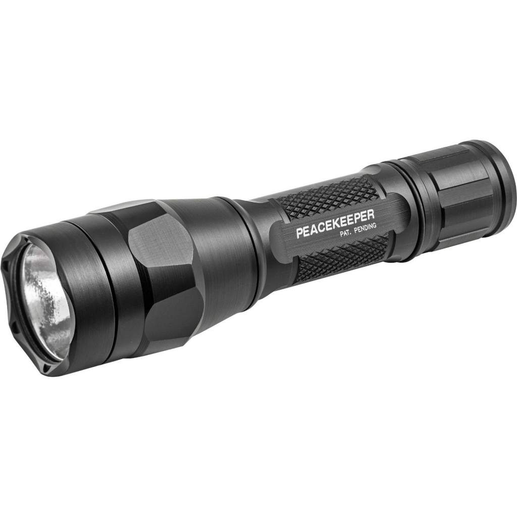

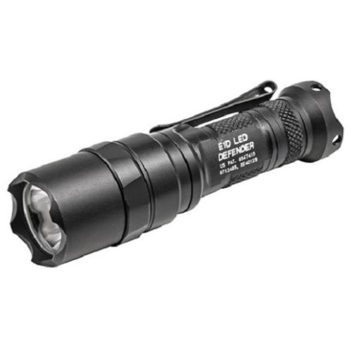

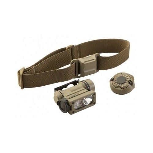

    Из военных американских фонарей могу посоветовать Surefire
    или Streamlight Sidewinder, особенно Compact (с возможностью крепления на шлем и налобного)

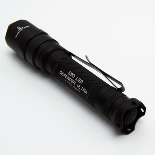

    Ну, а отдельно хочу сказать о незабвенном бренде Surefire (USA). Это именно чисто американский бренд, стоявший еще у истоков светодиодного фонарестроения, специализирующийся в основном на военных и предназначенных для охоты или критических ситуаций фонарях. Эти фонари очень качественные, долговечные, имеющие пожизненную гарантию и... весьма немалую цену. Многим покажется нерентабельным питание (123 батарея в большинстве фонарей), многим время работы (особенно в тактиках на 1 элементе), многим цена. Но не забывайте, данные фонари делаются для самих США, где такая цена оправдана (больше налоги, дороже рабочая сила, больше зарплаты), 123 элемент им обходится дешевле, чем для нас пальчиковая батарейка, а что касается тактиков, у них узкопрофильное предназначение, и, соответственно, характеристики.
    Вобщем, это кондовые, надежные фонари. Кто хочет - берет, кто не хочет, ну понятно.

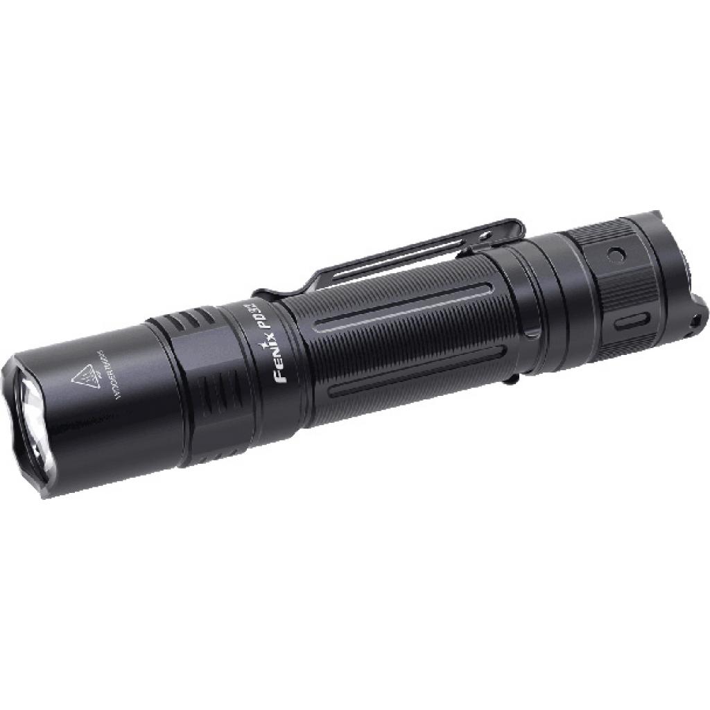

    Рекомендую Fenix PD32 V2.0 , до 400 метров при небольшом размере.

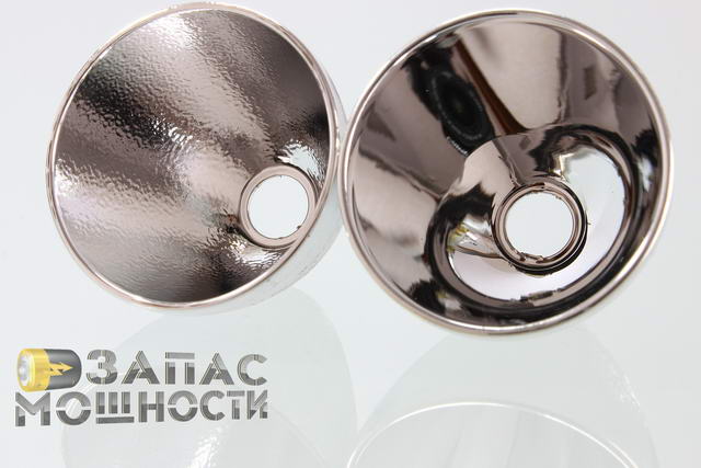

    Самый распостраненный и универсальный способ фокусирования - конечно же, рефлектор.
    Он позволяет фонарю светить и далеко, и близко, и широко, и узко. Это уж как он сделан.

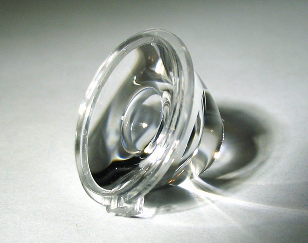

    Моя любовь - ТИР-линза (особенная линза, в основном в виде усеченного конуса, позволяющая добиться максимальной светоотдачи от фонаря, есть разные ТИР, для разных задач, в том числе и для дальнобоя, и для рассеивания).

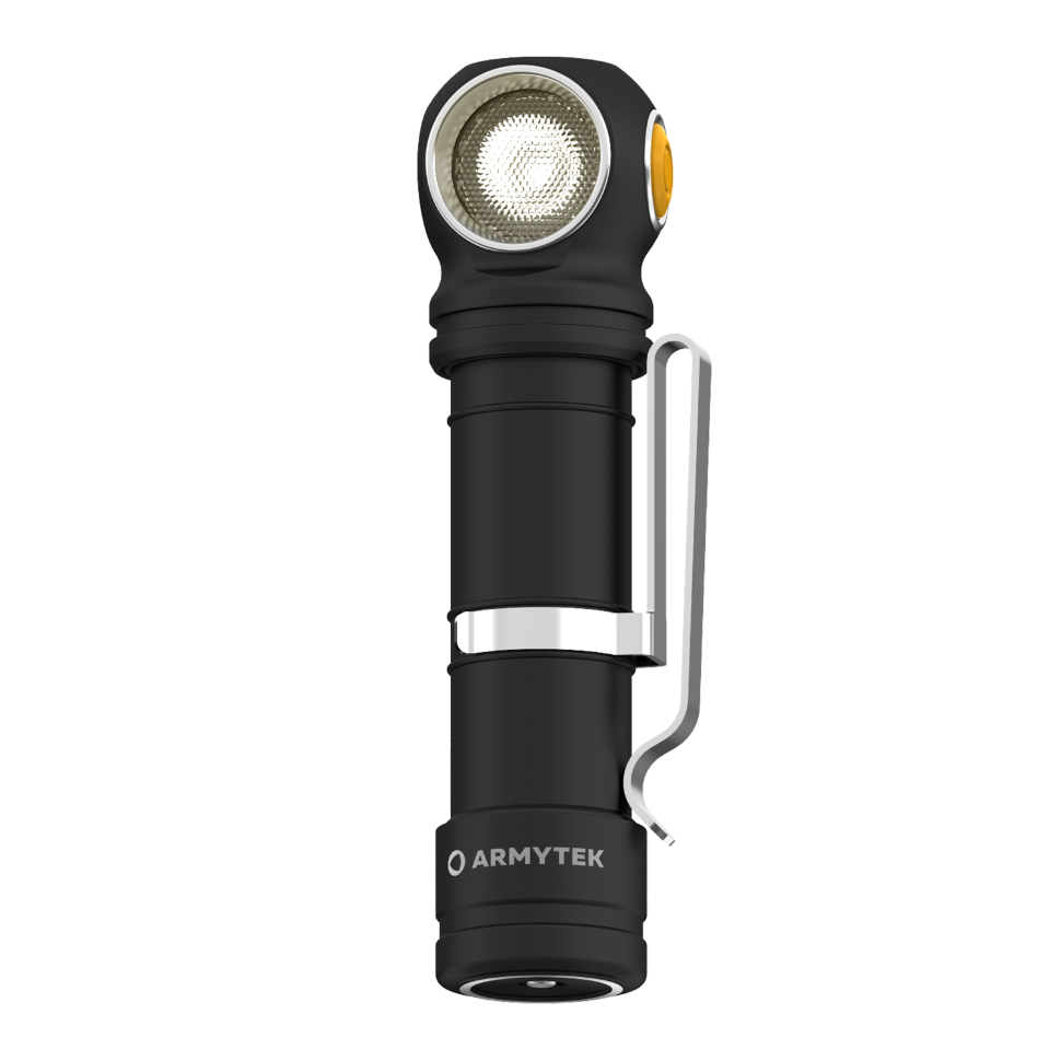

    Наиболее универсальными считаю Г-образные налобники с быстросъемным креплением и клипсой, как у Fenix HM61R

    Третье место - Olight Baton 3 Pro, отличный свет и удобное управление.

    Лично я сейчас как карманник использую универсальный Г-образный фонарь Армитек - налобник с быстросъемным креплением и двумя видами света: теплым и полноценным красным.
    https://fonarik.com/market/multifonar-armytek-wizard-c2-wr-magnet-usb3200-mah-teplyy-svet/
    В нем только один недостаток - нет полноценной индикации батареи.
    Для справки: красный свет, это отличная фишка в аутдоре, он лучше в тумане и на него значительно меньше летят насекомые. Для обычного фонаря можно применить фильтр.
    В этом плане второй Fenix HM61R https://fenix.ua/nalobnyy-fonar-fenix-hm61r-luminus-sst40/
    У него лучше магнитная зарядка, есть индикация батареи, лучше крепление, но красный только до 5 люмен, к управлению нужно привыкать, и линза не фасетчатая (вот бы скрестить оба))
    r0mazs, Otryta, Ph@ntom та 2 іншим подобається це.

    Остановился на двух Sofirn SC31 Pro и Sofirn HS40. Если не брать внешний формат (Sofirn SC31 Pro - стандартный вид, Sofirn HS40 - Г-образный), то вроде по характеристикам они процентов на 85-90% схожи?
    P.S. Sofirn HS40 как налобный (для работы вблизи), думаю, не стоит рассматривать...

    Как недорогой вариант карманного фонаря весьма неплох: вменяемое управление, хорошая батарея в комплекте, зарядка через USB C, индикация, хоть и неполноценная, Тир-линза, хороший светодиод, хорошее строение луча.

    Для меня важна функция плавной регулировки яркости. Предустановленные варианты яркости - хорошо, но плавная регулировка намного удобнее. В SC18 такой опции не нашел. Но зато цена у него намного меньше, чем C31 Pro или HS40. В C31 Pro ИМХО все эти варианты настроек - лишние.
