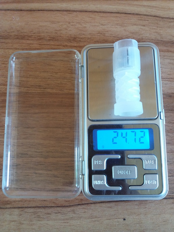

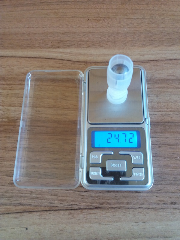

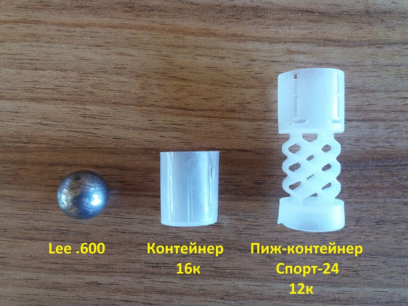

    Порох Nobel Sport VECTAN 206sv работает на резине но:
    1. Для легких сборок весом до 10 грамм - нужно использовать одесский пыж-полуконтейнер 23 мм или 28 мм. Например один или два шара 17,5 мм по 4 грамма или скажем 6 картечин по 1,5 грамма.
    2. Для тяжелых сборок от 15 грамм к примеру 10 шаров по 1,5 грамма - пластиковый пыж-обтюратор шашечка.
    Почему так? Порох NS 206sv расчитан на 24 грамма дроби. На резине вес снаряда недостаточен и давление создаем тем что именно эти пыжи обеспечивают лучшую обтюрацию по сравнению со стандартным пыж-контейнером к примеру с тем же одесским Спорт-28. Ну и сам это пыж-полуконтейнер он весит 3 грамма дает дополнительный вес что тоже хорошо для создания давления при выстреле.
