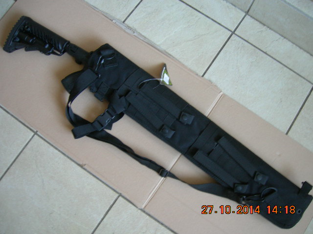

    Мне еще нравиться такой чехол (за спину)

    Тут понятно, по городу с ним не походишь...
