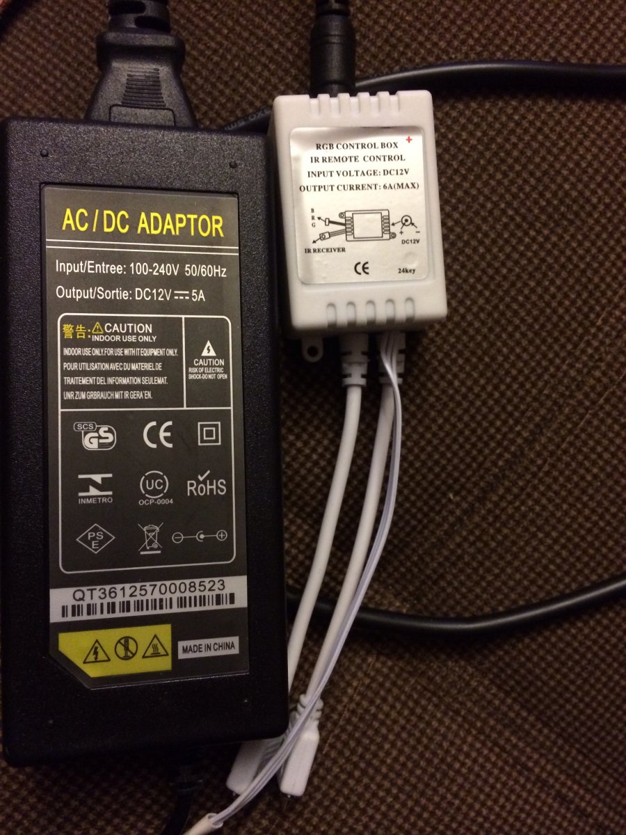

    Даже по вашим расчетам получается 4,8 А.
    Вы забыли,что автор использует 10 метров.
  4. A_V_
    A_V_ Stabsgefreiter
    Я второй год для освещения в комнате,на алюминиевый карниз 3м. наклеил две ленты 5630 и RGB 5050,использую старый блок питания от компа на 250 w 13 А на 12 вольт.
    Всё верно.Не факт что блок питания у автора выдаёт 5 ампер
    sergei69 likes this.

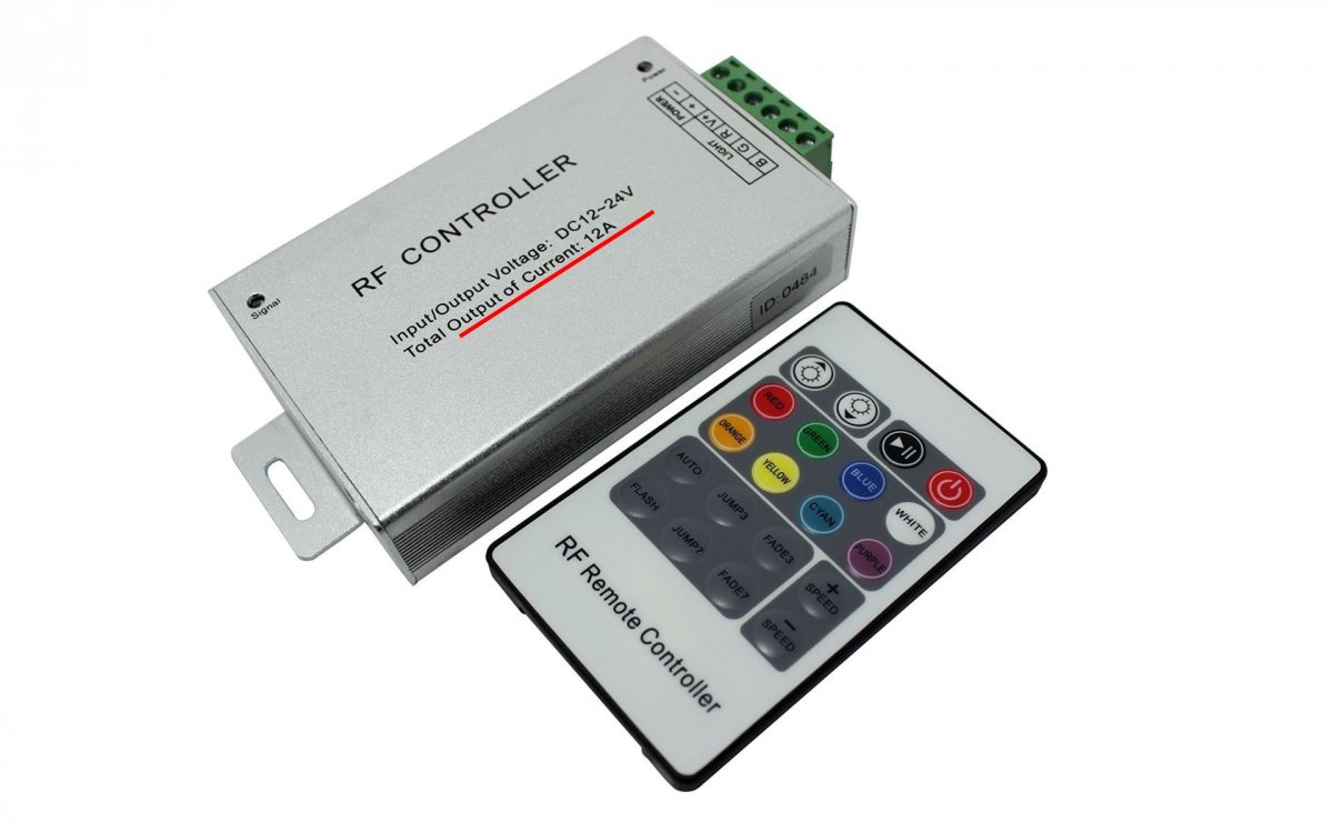

    Блок управления надо искать на 12 А.
    На нем должна быть такая надпись
    Он может быть любой формы и размера,но выходной ток должен быть не меньше 12 А
    А выложите фотку своего контроллера,что бы почитать его параметры.

  6. Горняк
    Горняк Stabsfeldwebel
    15
    42
    2,162
    Location:
    у меня на блоке управления написано до 6 ампер, на трансформаторе 5 ампер...

    60 штук на метр, вот фото
    A_V_ likes this.

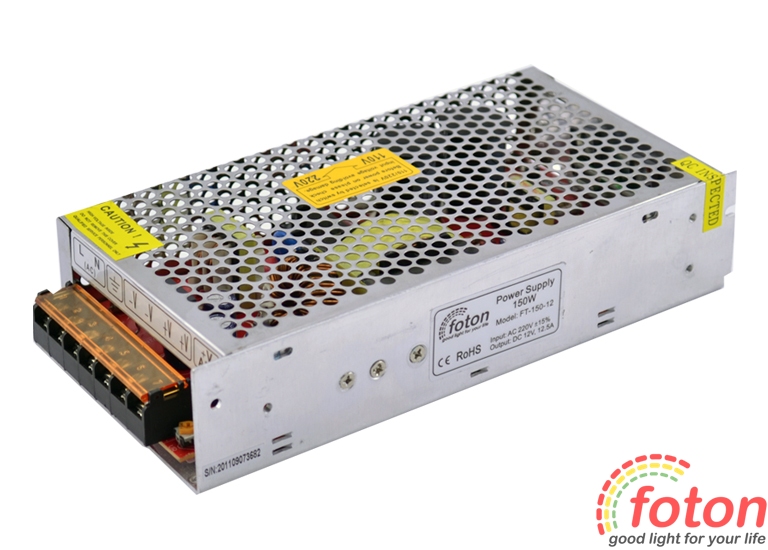

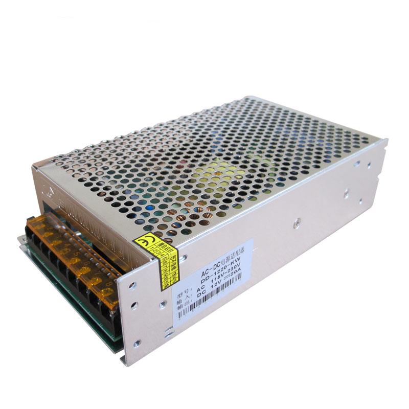

    Вам подойдет БП в таком исполнении.
    Они относительно не дорогие.

    присмотрел себе такой 480 грн, что скажите?
    Производитель: Foton
    Тип блока питания: импульсный
    Размеры корпуса (Д х Ш х В): 205 x 100 x 43 мм
    Рабочее напряжение: 220 В
    Выходное напряжение: 12 В
    Выходной ток: 12,5 А
    Мощность: 150 Вт
    Типы защиты: защита от короткого замыкания, защита от перегрузки
  20. gvv2309
    gvv2309 Oberst
    3,509
    Location:
    Київ
    По надежности ничего не скажу,это как повезет.
    по току подходит.
    На алиэкспрессе они дешевле
